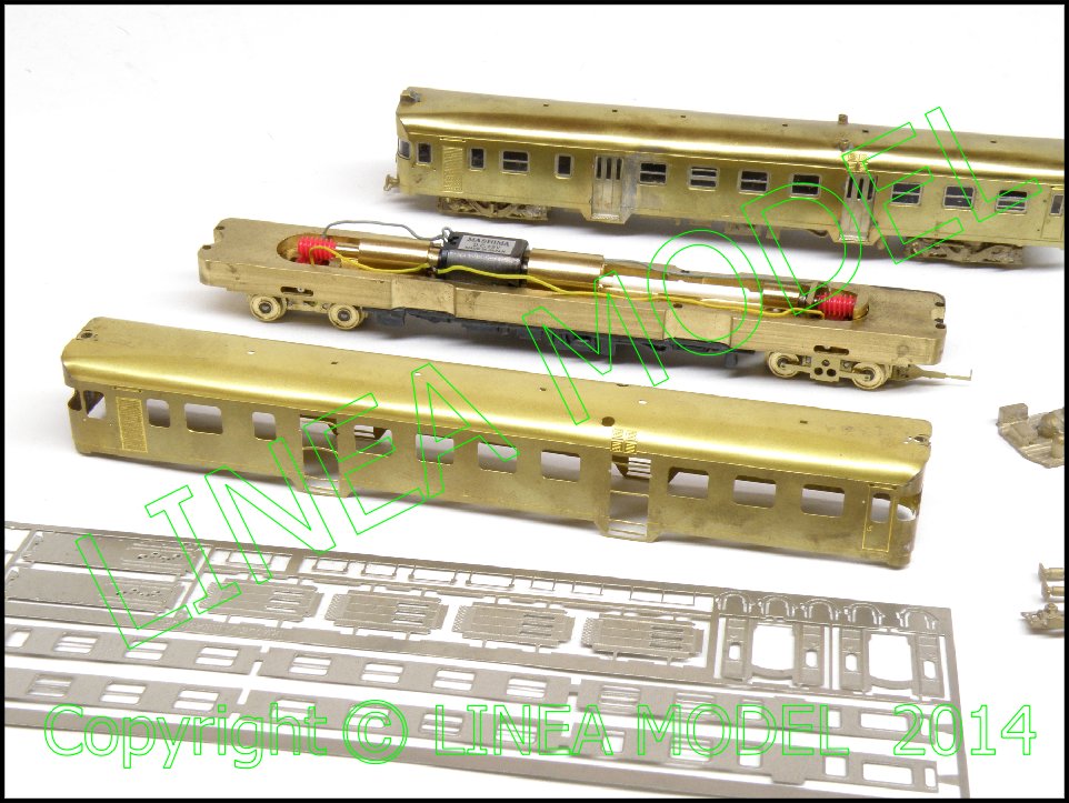

Cari amici,
come avrete già visto sul sito Lineamodel, è pronta per la fine di questo mese l'attesa Aln 668 in kit.
La collaborazione di Lineamodel con Nino Iraci (Irmodel) si è finalmente concretizzata con la realizzazione di questa automotrice sicuramente interessante per tutti gli eNNisti italiani.
La serie 1000, quella riprodotta da Nino, si presta alla riproduzione dell'automotrice in varie epoche e le diverse immatricolazioni e numerazioni consentiranno una fedele ambientazione storica.
La novità più importante è che la cassa (udite udite) verrà consegnata già montata e saldata, e quindi non resterà che dare una sgrassatina, verniciarla e montarsi la stupenda meccanica per avere un modello completamente in alpacca e ottone.
Da parte mia, un plauso a Nino (iscritto anche sul nostro forum) per l'idea e la coerenza, nonché per il risultato, che sicuramente renderà un po' più alla portata di tutti questo fantastico modello.
Per i soci ASN invece è pronta la meccanica per l'Aln 668 serie 3000, la cui cassa in resina è stata realizzata dall'amico Carlo Maldifassi. Anche qui si potranno realizzare alcune varianti per collocare il mezzo adeguatamente.

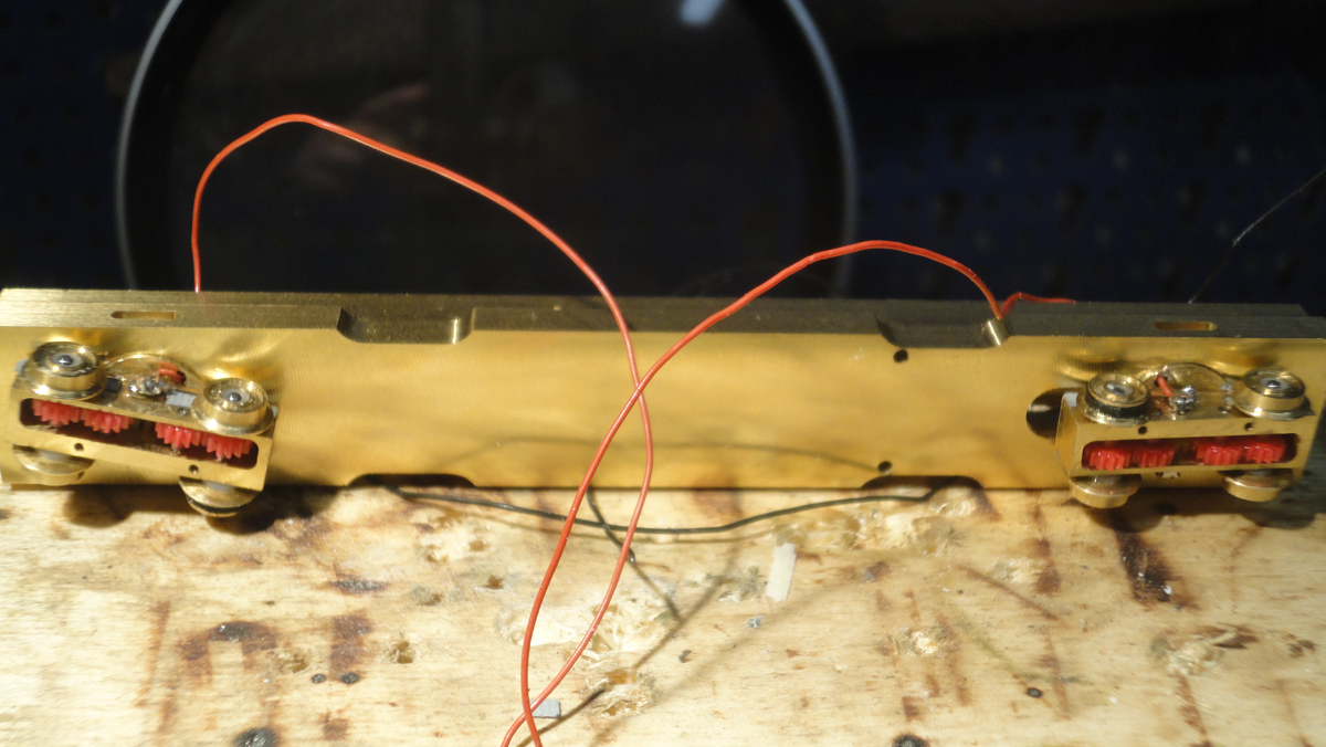

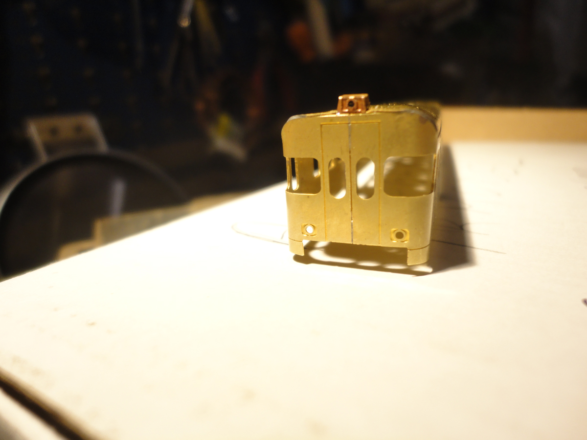

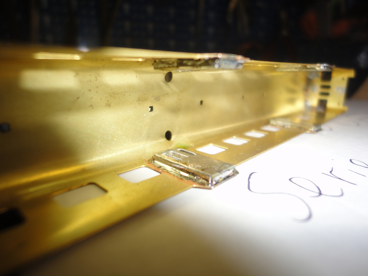

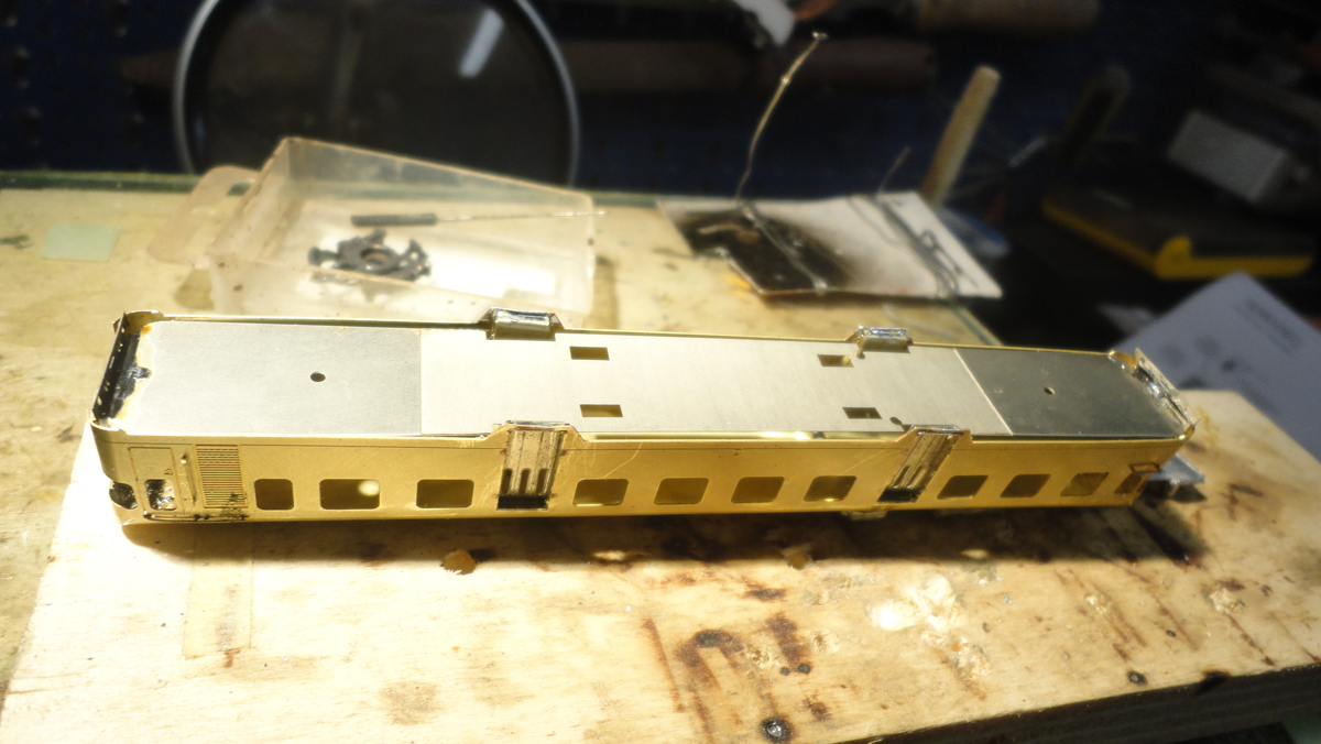

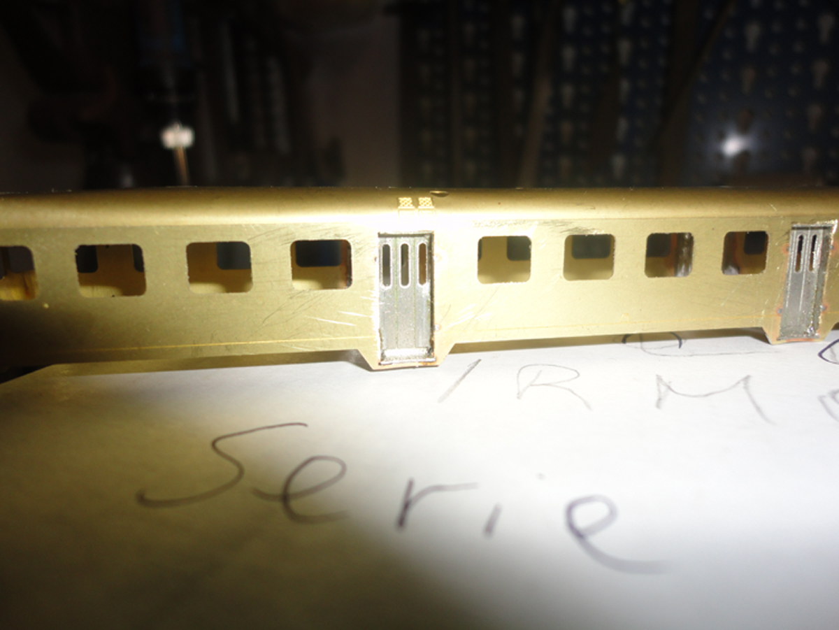

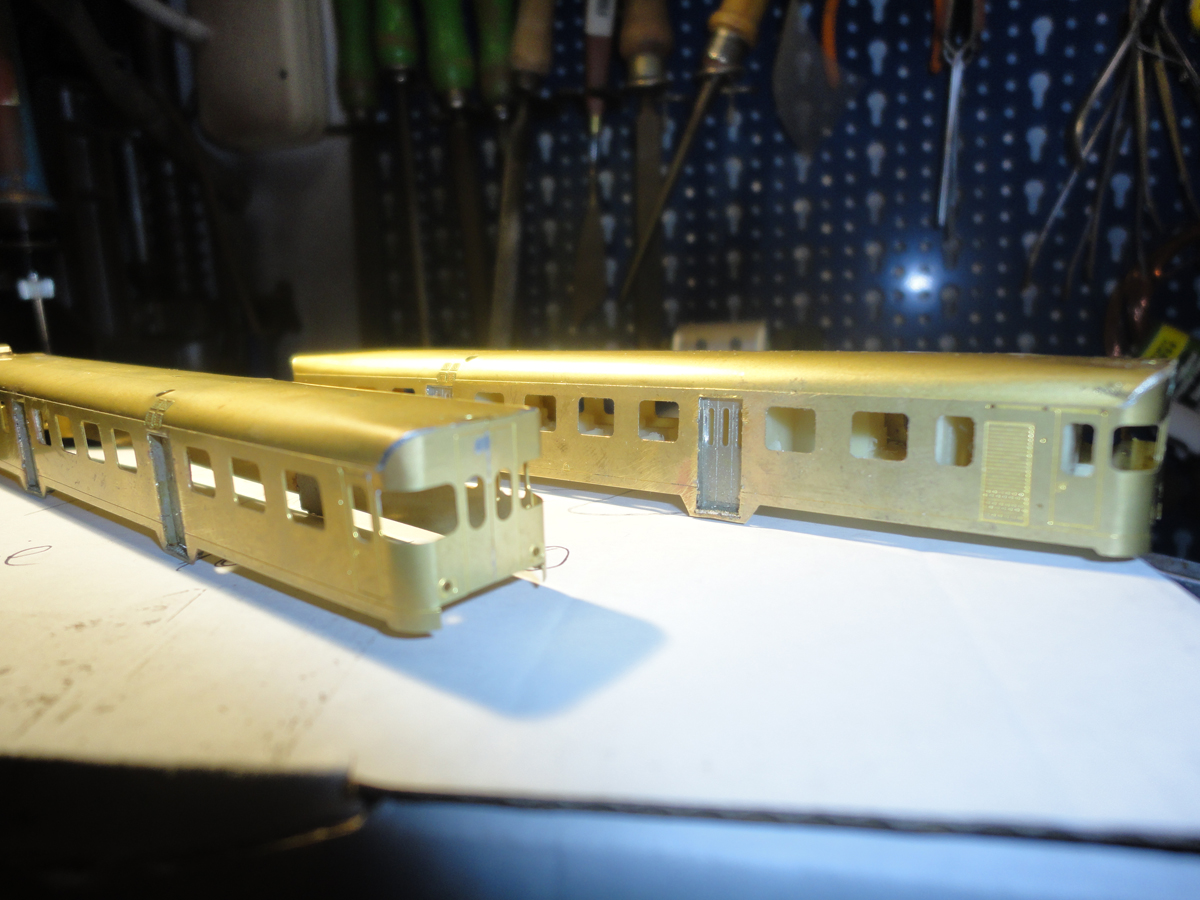

he!! sì !! alla fine arrivano però ora vediamo i risultati io intanto ho cominciato, e come si vede dalle foto per ora si va avanti spero che non bisogna spazientirsi troppo anche perchè Nino Iraci ha cercato di creare un modellino facile facile da poter assemblare e poi Pisano mi pare che sia molto bravo nel poter adattare le motorizzazioni ( anche se si prende un bel pò di tempo)
Ecco allora gli inizi
412,28 KB
525,21 KB
416,1 KB
576,9 KB
528,29 KB
571,82 KB
SalutoNi

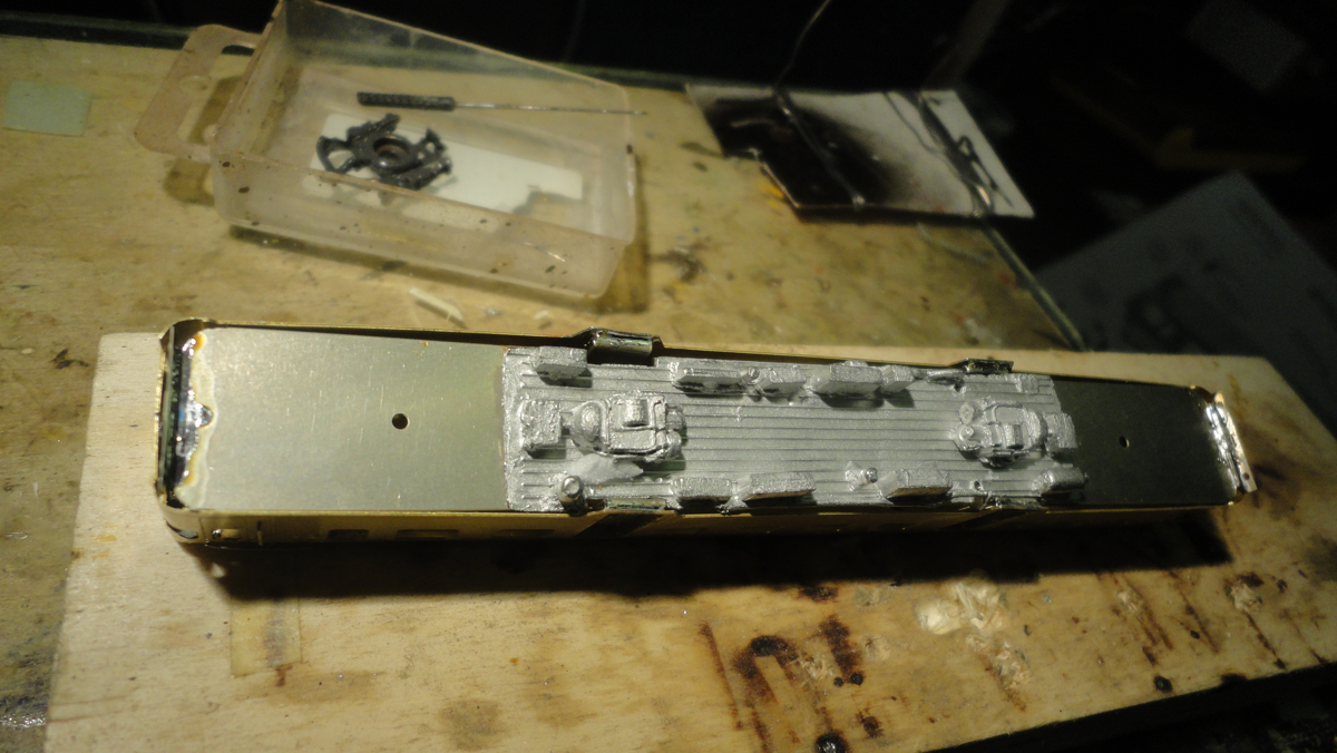

#6 Messaggio da carlo mercuri »
Davvero bella.....il sottocassa fa parte del kit? :smile: :smile:
Sembra un po' approssimativo rispetto a tutto il resto!

Re: Aln 668 serie 1000 e serie 3000 Lineamodel
#7 Messaggio da Peppe Petronio »
Certamente!!! anche se vorrei rinforzarlo un pò dall'interno, mi pare un poco debboluccia specie in prossimità dei fori per la vite dei carrelli.

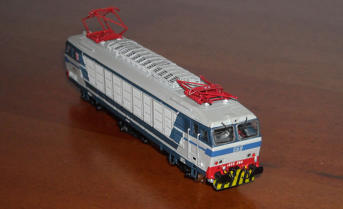

1-dopo aver passato tutta la loco con carta abrasiva 800/100, un lavaggio accurato con acetone con spazzolino per i denti, solo per le parti in metallo, se c'è plastica, chanteclair o alcol isopropilico.
2- primer grigio o bianco (tamiya) per metalli
3- scarteggiare nuovamente con carta 800/1000 ed eventualmente stuccare i piccoli difetti che compaiono con stucco a due componenti per metalli.
4- dare il colore - io uso i puravest ad aerografo 0,2 diluiti al 100% e compressore a 0,7 bar
5- passate 24 ore maschero con "3M fine line tape" e vernicio il secondo colore, attendo 24 ore, tolgo il nastro e ripeto il tutto se occorre il terzo o quarto colore.
6-alla fine vernicio con trasparente satinato sempre Puravest, con aerografo 0,3 essendo più denso anche se è sempre diluito al 100%.
Questo è il procedimento che uso per le loco fatte fino ad ora in scala N
Il 633 è l'ultima mia realizzazione.

Ottimo metodo questo di Pierluigi, che supplisce, con la carta vetrata fine, ad un'eventuale sabbiatura.
Il mio metodo è diverso.
-Assemblato il modello, bagno in acqua e soda caustica per circa un'ora (questo per l'ottone, con l'alpacca non ho provato);
-lavaggio accurato con acqua calda e detersivo per piatti;
-successiva mano di primer con passaggio sotto lampada alogena per qualche ora (chi ha un piccolo fornino può tentare a temperature bassissime);
-verniciatura con vernici esclusivamente nitro e nuovo passaggio per qualche ora sotto lampada alogena.
Non uso nessun nastro Tamiya, ma semplicissimo nastro da carrozziere.
Con le nitro si puo mascherare dopo pochissimo tempo ed eseguire un' ulteriore
verniciatura con altro colore.

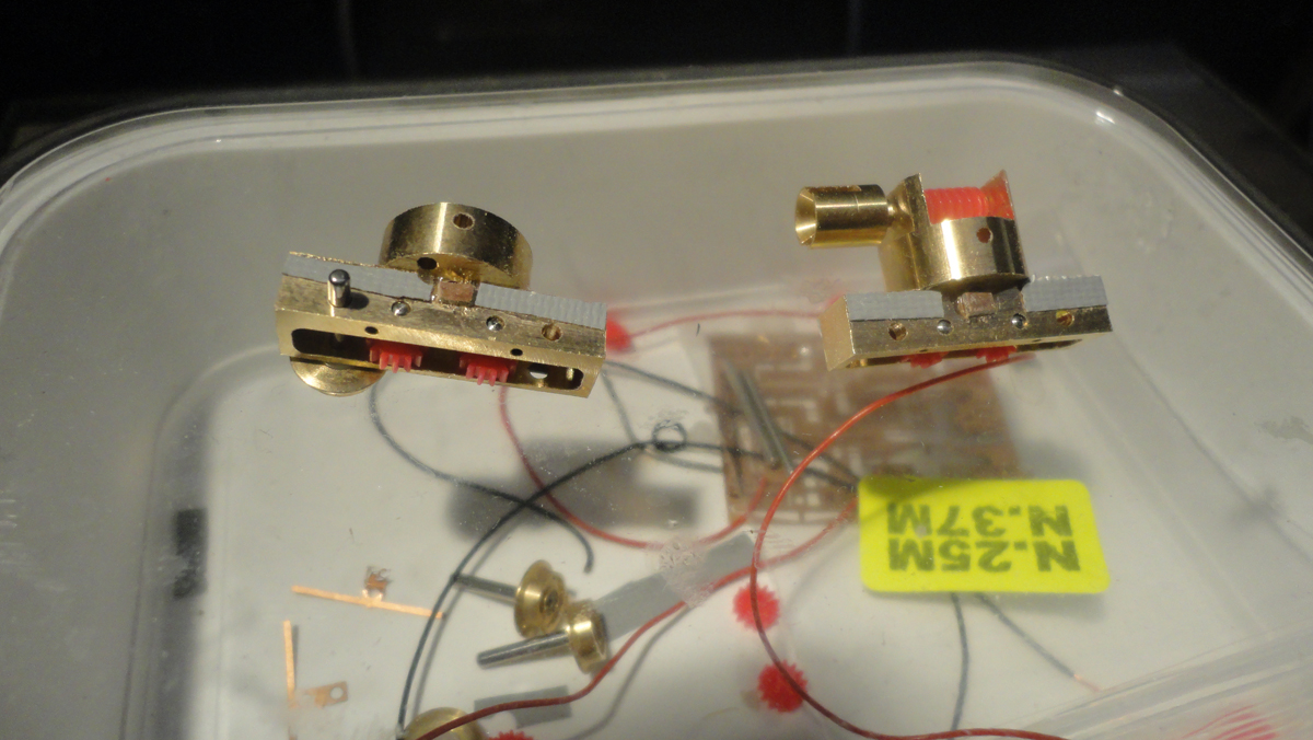

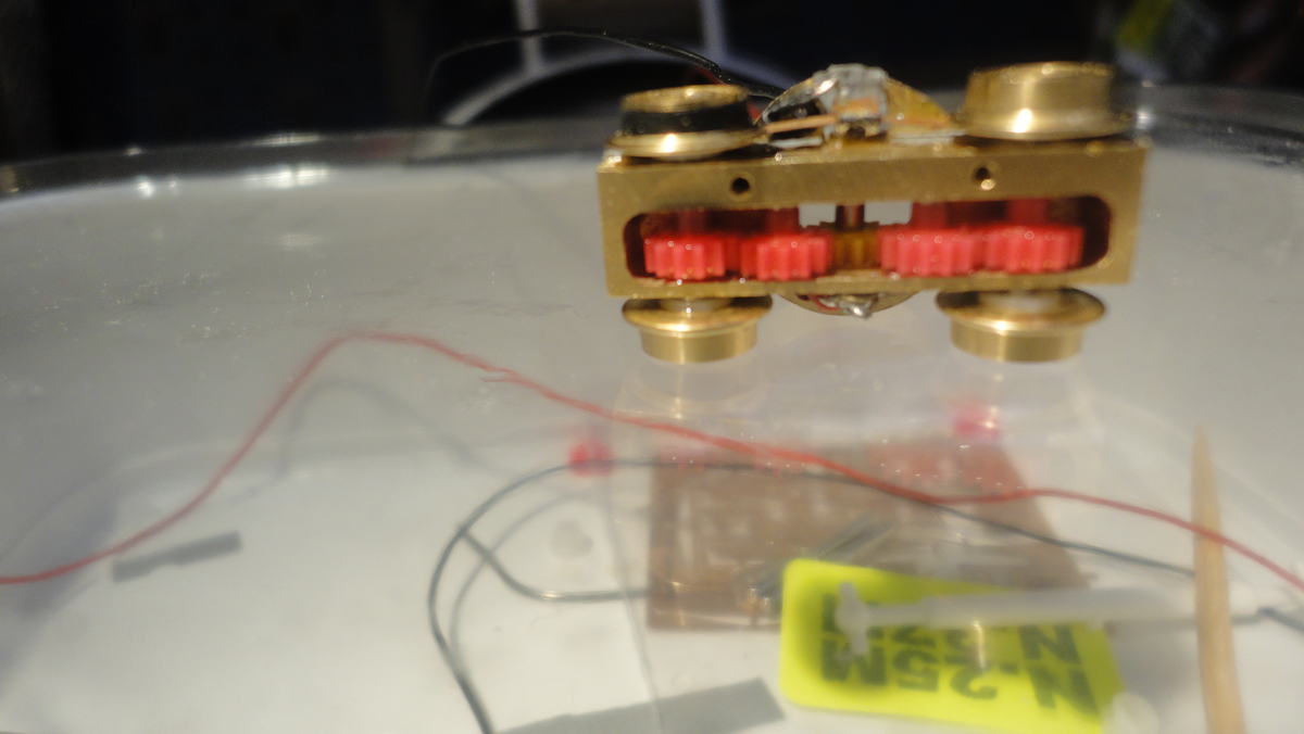

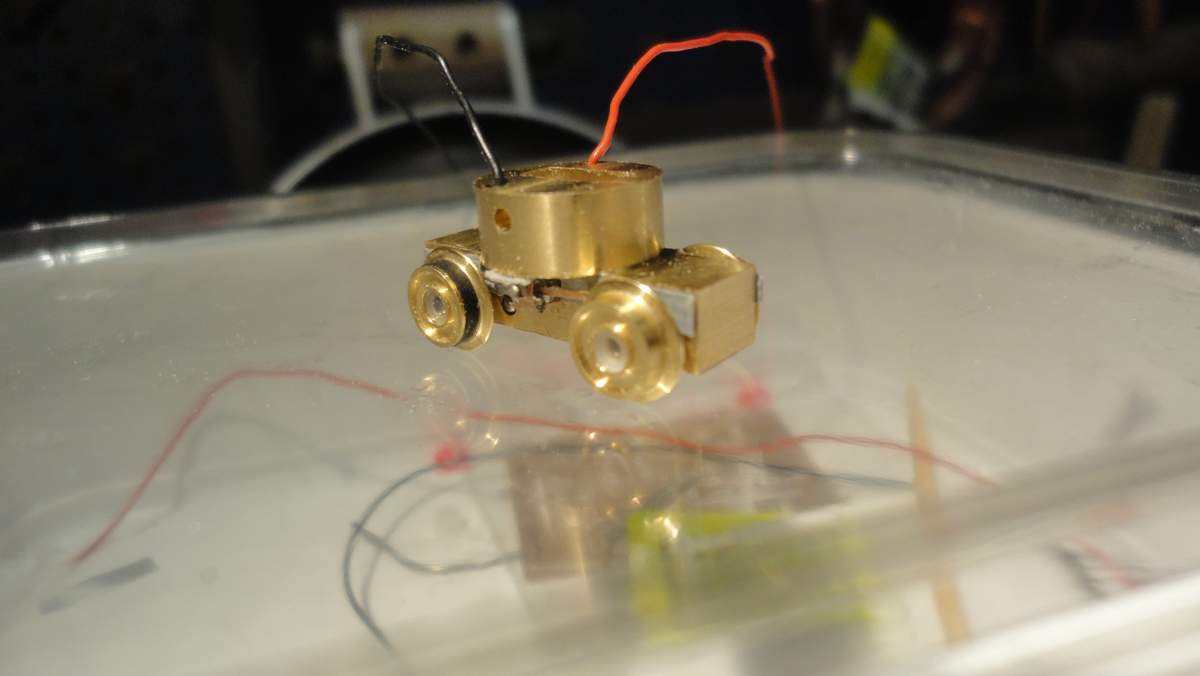

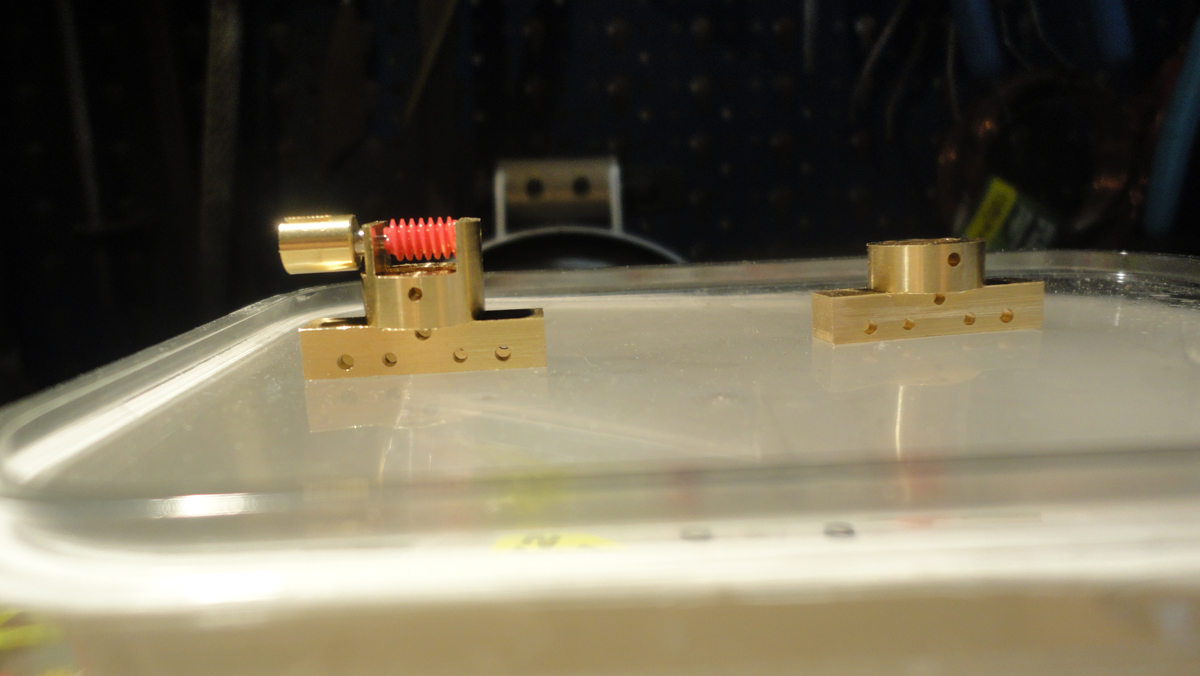

...... :smile: :smile: Ho finito di assemblare i carrelli in microfusine e saldato le lamelle debbo solo assemblare il motore nella culla e poi provare, :grin: :grin: :grin: chissà a che punto sono gli altri amici forse già molto più avanti di me.[:(!][:(!][:(!] a presto un po di foto
Ciao Peppe

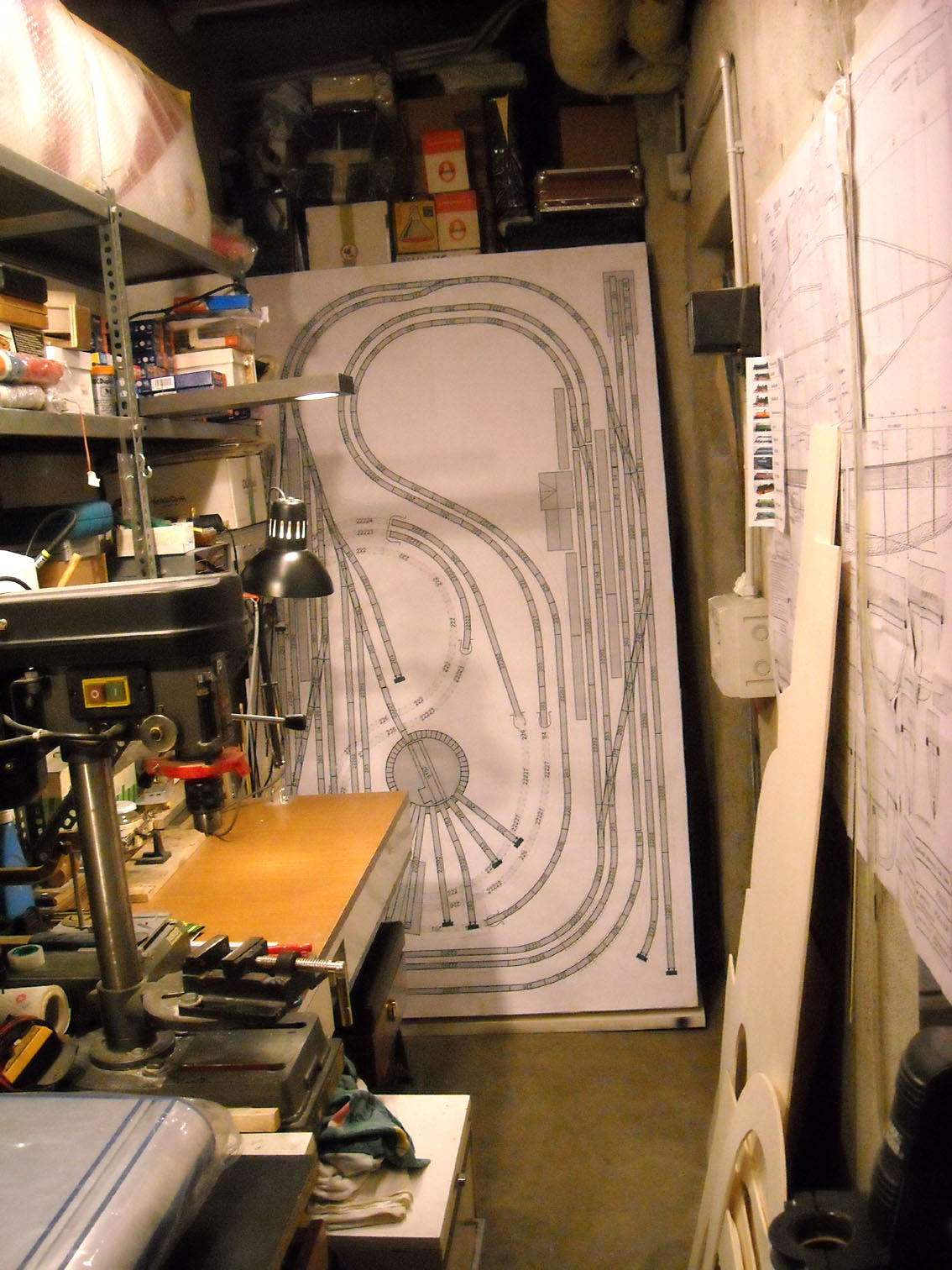

Non certo io, per un po sono fermo. Finalmente sono diventato proprietario della cantina adiacente alla mia e devo far fare dei lavori di muratura (buttar giù il muro di divisione), impianto elettrico ecc.
Tra poco avrò finalmente lo spazio per mettere in orizzontale il plastico e poterlo finire.
La foto è stata fatta 4 anni fa, ora il plastico è quasi terminato, sono fermo perchè non riesco a mettere l'erba in verticale [8]
Ciaooo

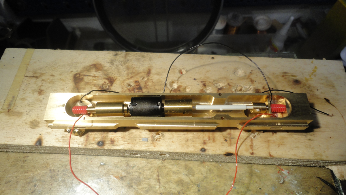

...Così come già detto ecco alcune sequenze del montaggio dei carrelli e del relativo telaio fresato :cool: :cool:
392,23 KB
528,11 KB
368,69 KB
408,69 KB
575,38 KB
553,01 KB
per ora interrompo in attesa di ulteriori sviluppi,
SalutoNi
Peppe
