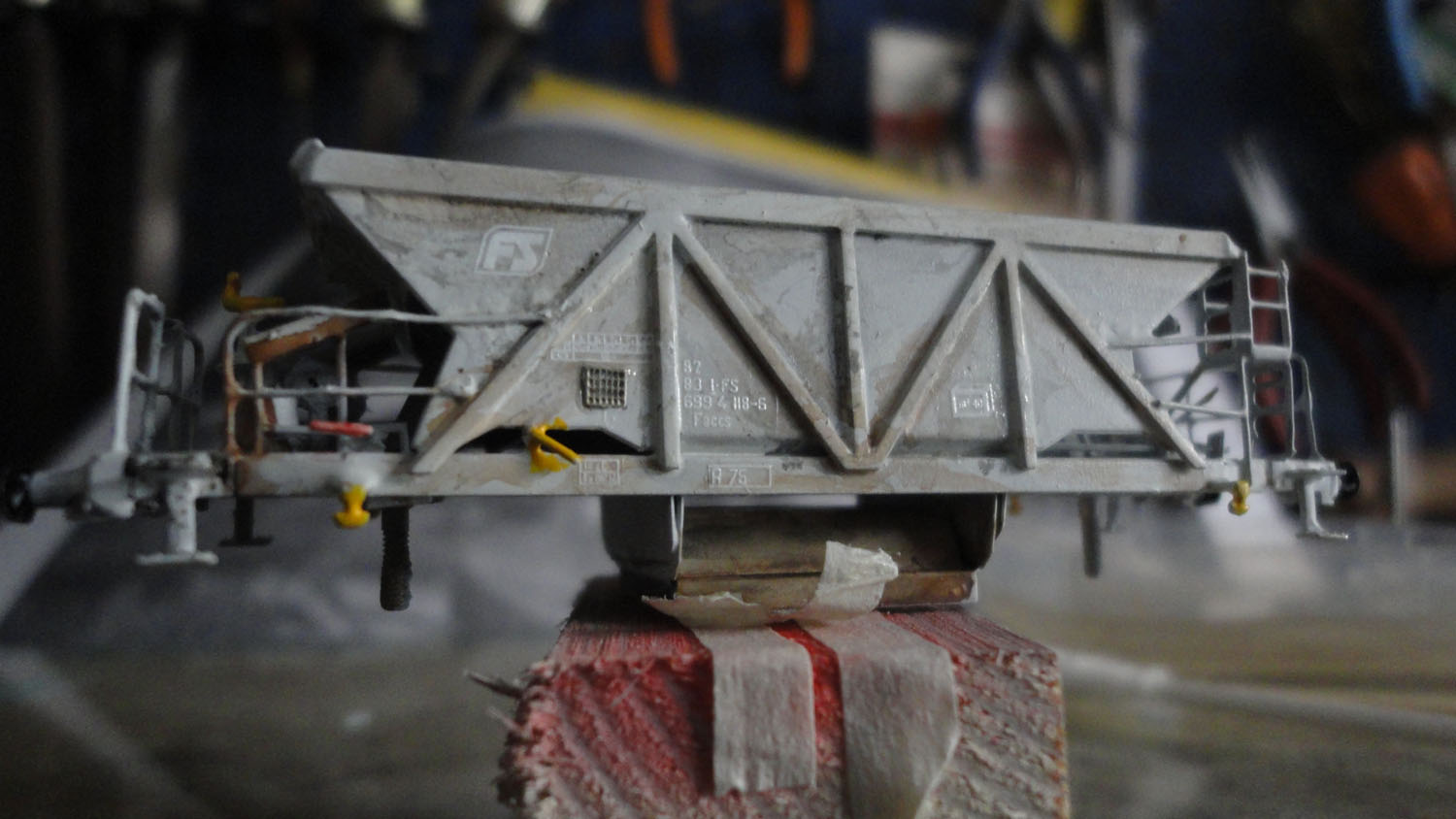

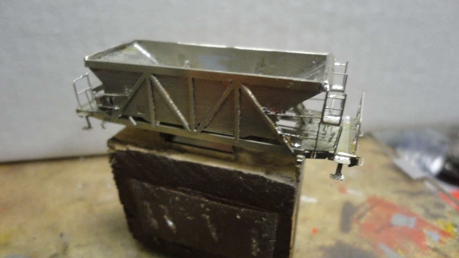

Cari amici appassionati di N allego alcune foto del tentativo di montaggio del carro VFaccs di Nino Rizzo che ho tentato a tempo perso di montare con qualche imperfezione essendo il primo tentativo resta solo da verniciare.
Qualcuno in altro forum mi ha preceduto con un bel esemblare spero di essere all'altezza della situazione,certo Giuseppe Risso sicuramente mi può meglio di altri potrà giudicare avendone fatte di prove, Ma! i carrelli purtroppo non sono molto adeguati creano problemi di cc sui binari, che secondo me! potevano essere meno corposi magari fatti con la lastrina anzichè in microfusione di ottone, magari la microfusione si poteva fare solo per i frontali laterali da saldare, ora sto studiando il modo di isolare gli assi dal carrello, se qualcuno ha qualche idea o può darmi un consiglio e bem accetto.

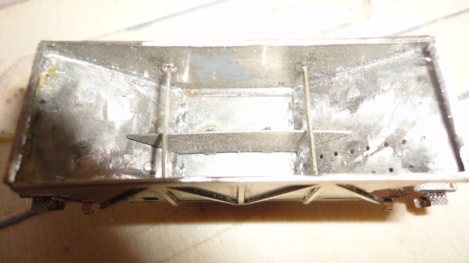

Peppe, le foto non sono il massimo per dare giudizi, comunque mi sembra che sia montato correttamente.
Oltre tutto, come ti ho detto, è un carro bellissimo, ben fatto, ma non facile da montare.
Comunque mi sembra di vedere troppo stagno e cercherei di ridurlo all'essenziale.
Se non sbaglio tu usi la torcia, è un ottimo sistema, ma deve essere padroneggiata altrimenti crea problemi.
I terrazzini sono alti, ma me ne avevi parlato al telefono e mi hai spiegato i motivi.
Il prossimo non succederà più
Per il discorso dei carrelli, so che qualcuno ha avuto problemi di corto circuito, mentre altri (io, per esempio) non ne hanno avuto.
Non me ne sono occupato, ma penso sia dovuto a una non corretta richiusura del carrello dopo l'inserimento delle sale.
Comunque sono sicuro che troverai una soluzione.
Prima di colorarlo, ricordati di stuccare le lettere F e M, all'interno della cassa, che indicavano il lato frenatore o manovratore.

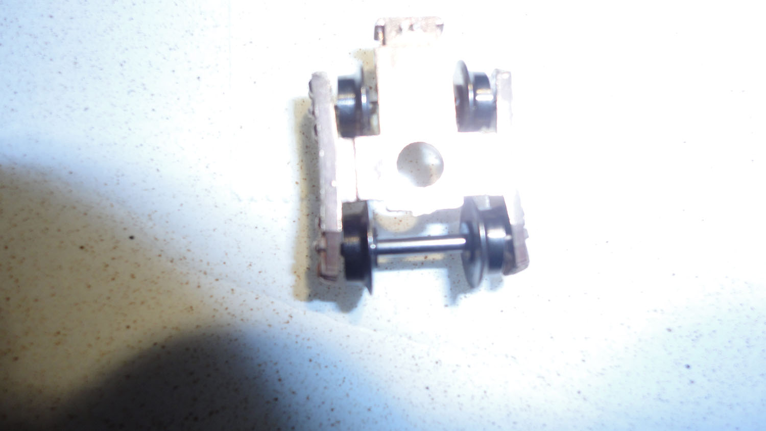

Ciao Giuseppe, apprezzo i tuoi cosigli cercherò di fare meglio nel prossimo ma!! per i carrelli ti posso dire che in effetti c'è qualcosa che non va, come si può vedere dalle foto che bene o male sono riuscito a fare con una macchinina non troppo professionale.
Tu hai detto..........
@Per il discorso dei carrelli, so che qualcuno ha avuto problemi di corto circuito, mentre altri (io, per esempio) non ne hanno avuto.
Comunque sono sicuro che troverai una soluzione.@
129,18 KB
102,11 KB
e proprio la posizione dei carrelli che con lobliguità da un lato toccano le ruote.
Se tu hai usato un modo diverso per far entrare gli assi .. consigliami!!
SalutoNi
Peppe

@ Peppe.
I carrelli sono troppo aperti, dopo aver inserito le sale, devi ristringerli nella loro posizione naturale.

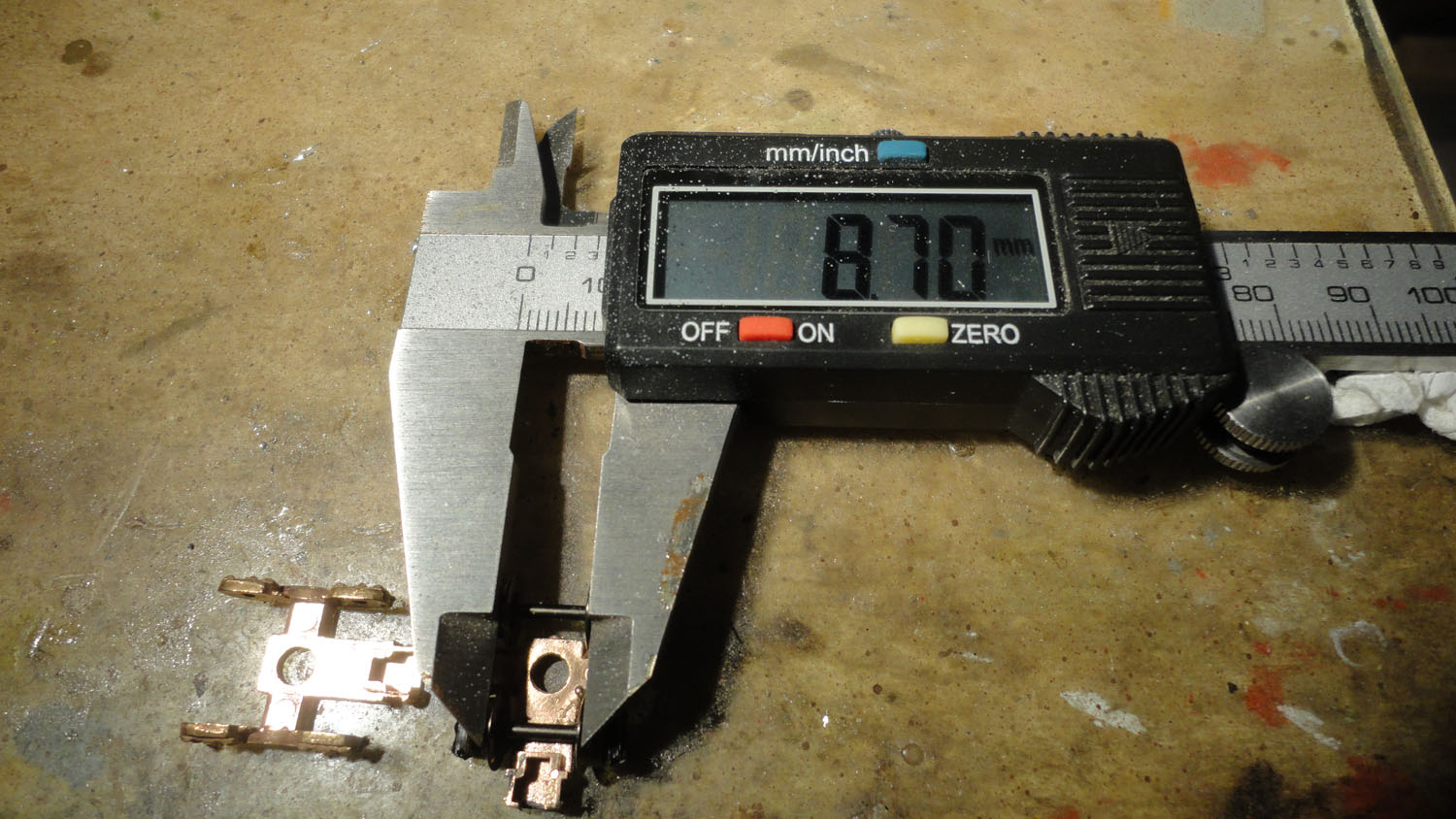

Giuseppe, vedi che ho provato a restringere i carrelli in prossimità degli assi ma non vanno oltre, come bene dice Carlo gli assi sono lunghi ora provo con altri della Roco che ho da parte, questi misurano mm13,80 mi pare che roco misuri mm 13,20.
Peppe

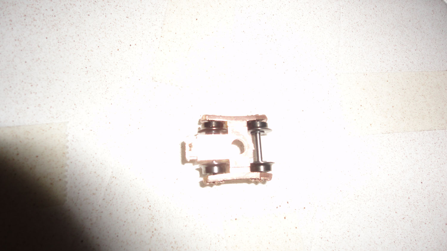

Oggi ho apportato una piccola modifica ai carrelli,limandoli all'interno e assottigliandoli in modo che da una larghezza di mm 11.36 li ho portati a mm 12.00. Tenuto conto che la parte esterna delle ruote è di mm 11.86 lo spazio risulta sufficientemente comodo per non far toccare le estremità delle ruote al carrello.
penso che sia utile farlo sapere a tutti quelli che si cimenteranno in questo assemblaggio che bastano poche modifiche,che bastava riportare nelle indicazioni, per il resto debbo dire che tutto il resto è risultato molto scorrevole e gradevole è dà un'ottima impressione del carro.

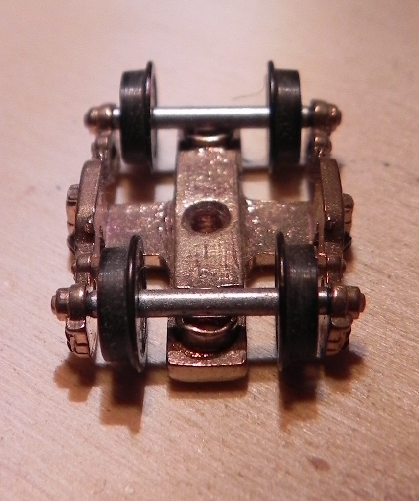

Ho cercato il carro per fotografare il carrello da sotto e mettere le foto.
Non lo trovavo, ma poi mi sono ricordato di averlo mandato a Verona per l'esposizione nello stand ASN.
Non mi è ancora stato restituito, appena lo avrò sarà mia cura mettere la documentazione sia qui che su ferromodellista.it.
Messaggi: 7737
Re: Carro VFaccs primo tentativo
Ho trovato un carrello di una delle prove di montaggio.
421,2 KB
Come vedi, dopo aver aperto le estremità dei fianchetti, si possono richiudere esattamente come erano e le ruote scorrono perfettamente.
Se correttamente montate e se lo scartamento è giusto (non hanno subito spostamenti durante la manipolazione) lo spazio che c'è tra le ruote e il fianchetto è sufficiente a non farle toccare e non occorre nessun ulteriore artificio.
Se poi, entrambe le ruote sono isolate non ci devono essere problemi.

Ciao Giuseppe ho visto il tuo carrello non ci sono dubbi,e preciso, ma il mio è più spesso ai lati e le ruote toccano, allora io ho dovuto assottigliarli qualche decimo di mm e la larghezza delle ruote li ho portate a mm 8,70
anzichè lasciarli a mm9 in questo modo ho potuto mettere in asse i laterali dei carrelli,che debbo dirti forse qualche fusione venuta male !!!
In ogni caso ho quasi completato il carro debbo solo fare qualche ritocco e poi dare un pò di trasparente opaco.

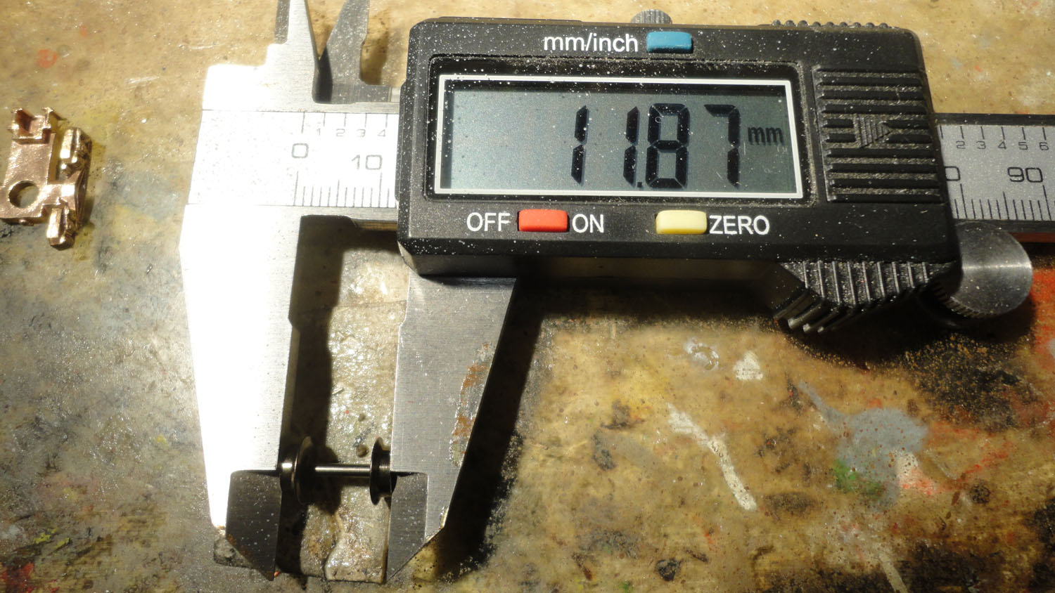

Giuseppe,
Ecco le misure dei carrelli che ho dovuto modificare.
237,66 KB
255,16 KB
Peppe

Ma le ruote sul carrello di Giuseppe non sono di Benno.....così ad occhio sembrano Arnold con ruote in plastica nera....o no?[8]
Nel kit che ruote vengono fornite? Sennò qui si perde un po il filo :smile: :smile:
