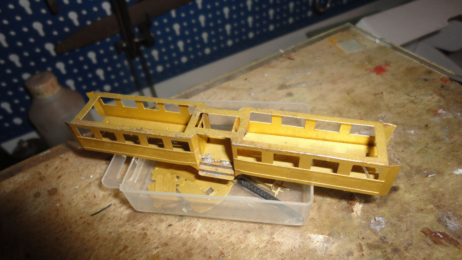

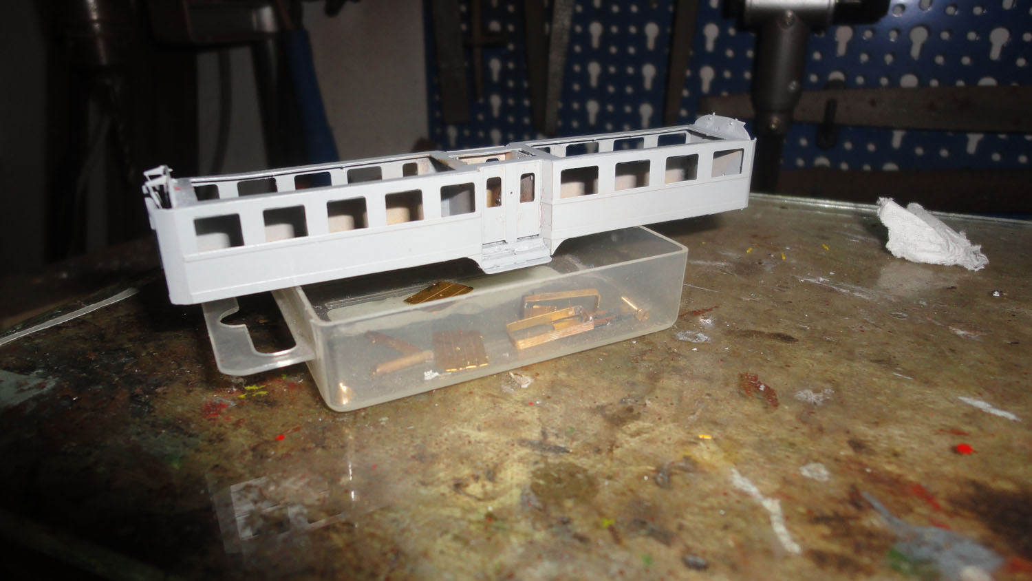

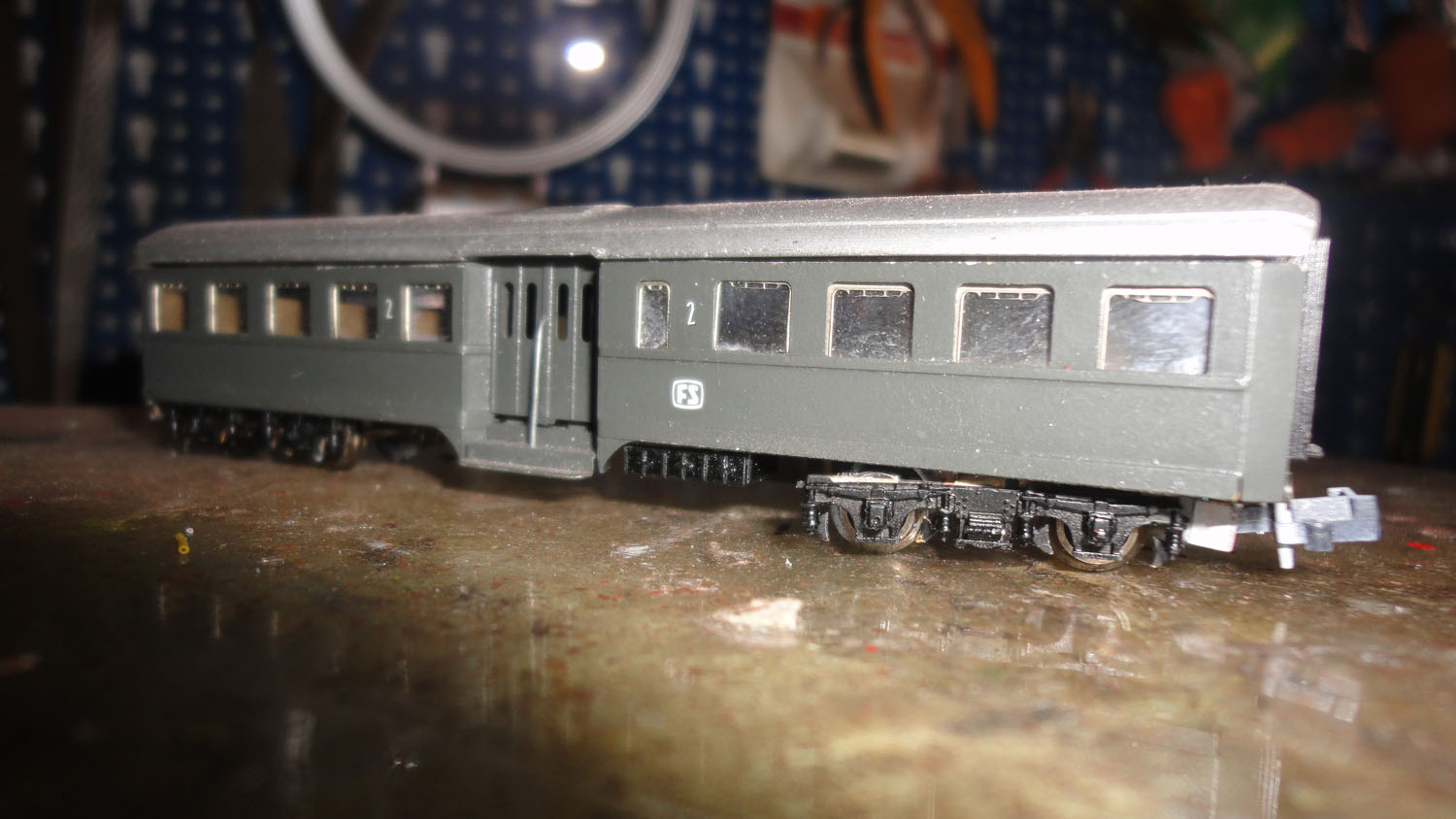

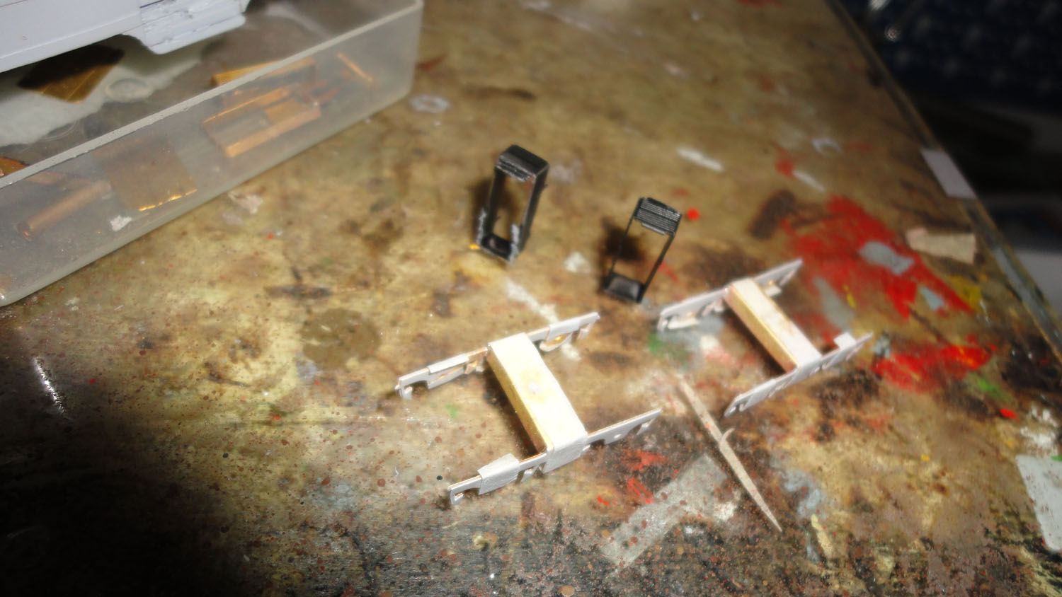

La pilota Corbellini della UTECA

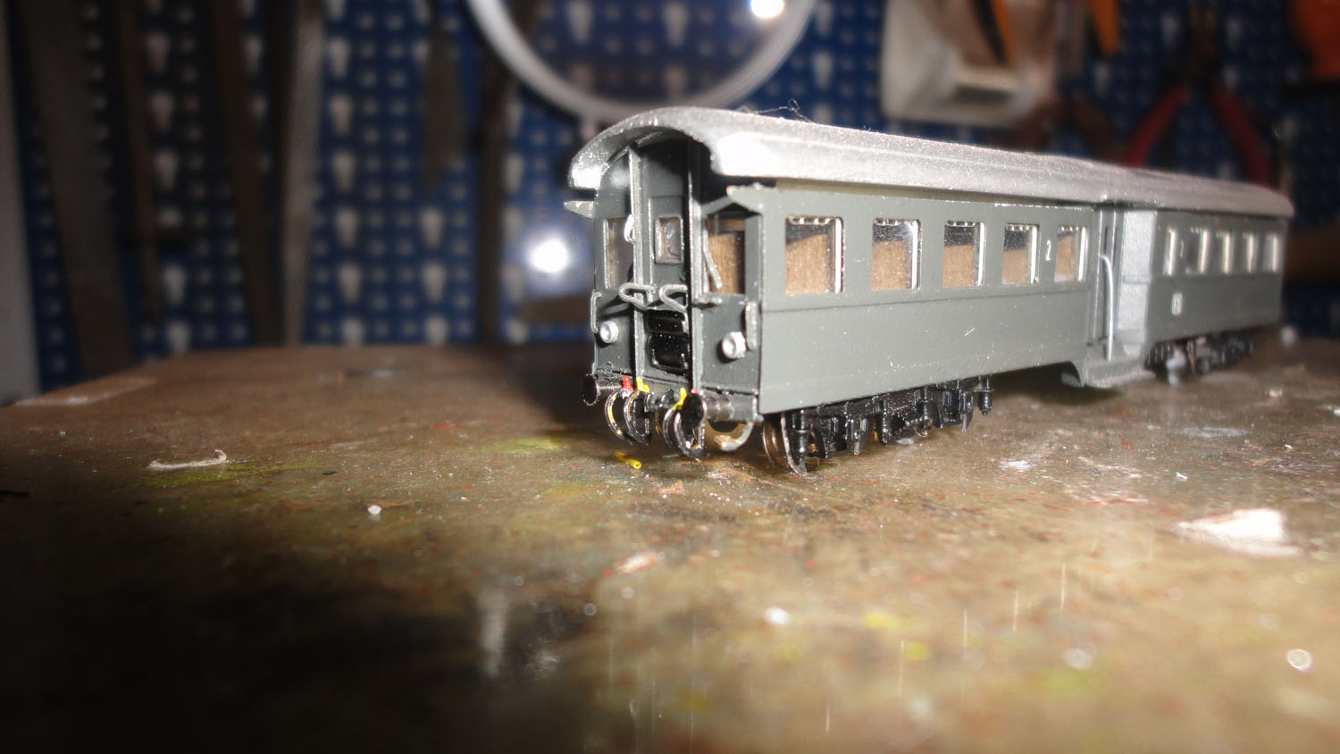

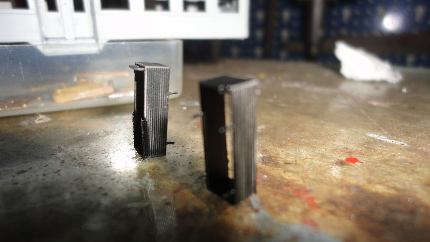

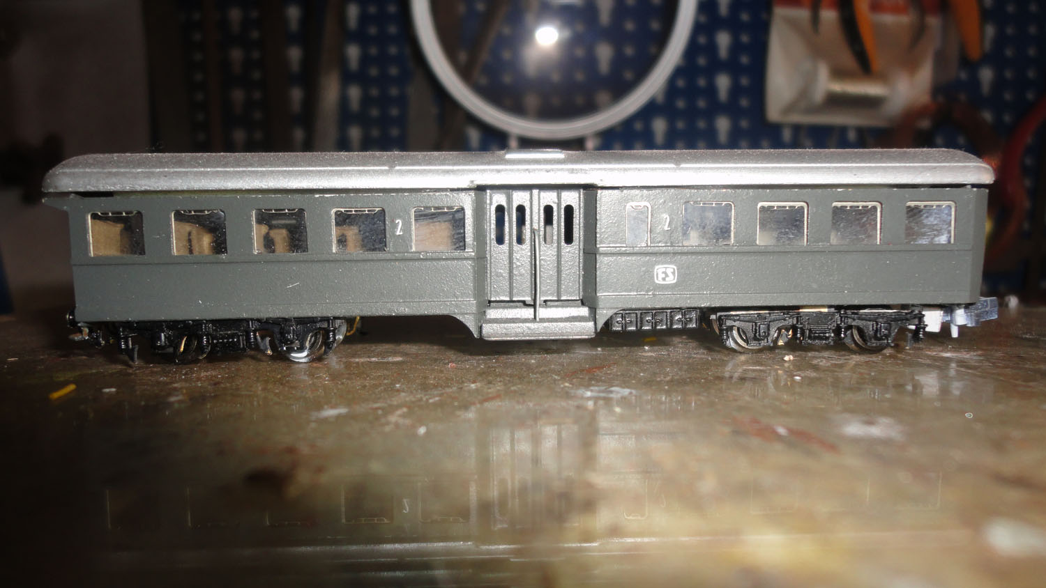

Vi posto la pilota, finalmente completa di carrelli, i nuovi carrelli che UTECA mi ha fatto avere, anzichè in microfusione sono in plastica, così c'è meno peso e penso sono meglio definiti nei dettagli.

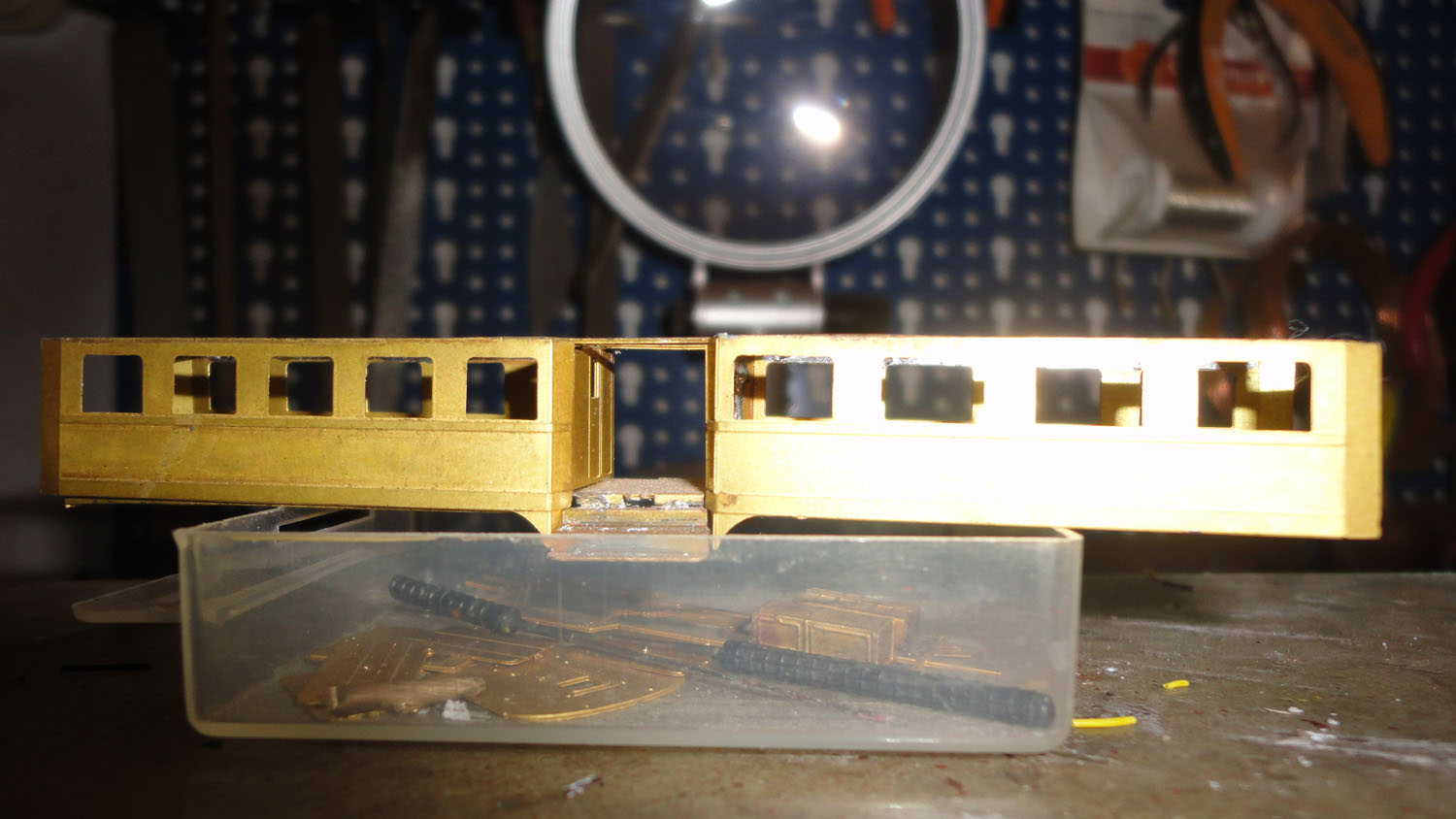

Vi posto anche alcune foto del mio nuovo lavoro di una corbellini mista 1/2 classe che spero di completare presto, che da come mi faceva notare Luigi Voltan non dovrebbe essere grigio ardesia ' è allora come? "castano isabella".
SalutoNi

In effetti queste carrozze non arrivarono come miste a ricevere la livrea grigio-ardesia, quindi dovresti farla o castano o castano isabella, con marcature adeguate. :smile:
Dovresti, se vuoi che siano coerenti, declassarle in tutta seconda classe,e mantenerle così in grigio ardesia!!

Interessante :grin: .
Il tetto è in metallo?

Ciao Giuseppe, no! il tetto è in resina verniciato in alluminio, ma le prossime saranno con l'imperiale in plastica, che viene meglio della resina.

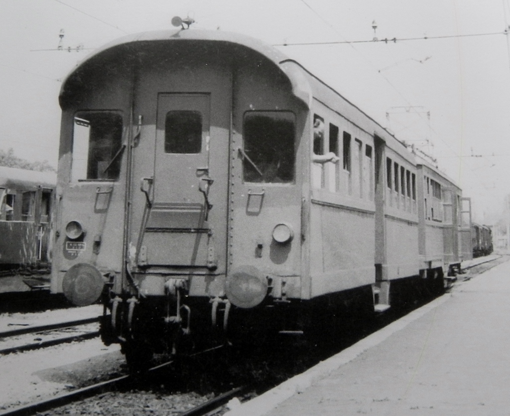

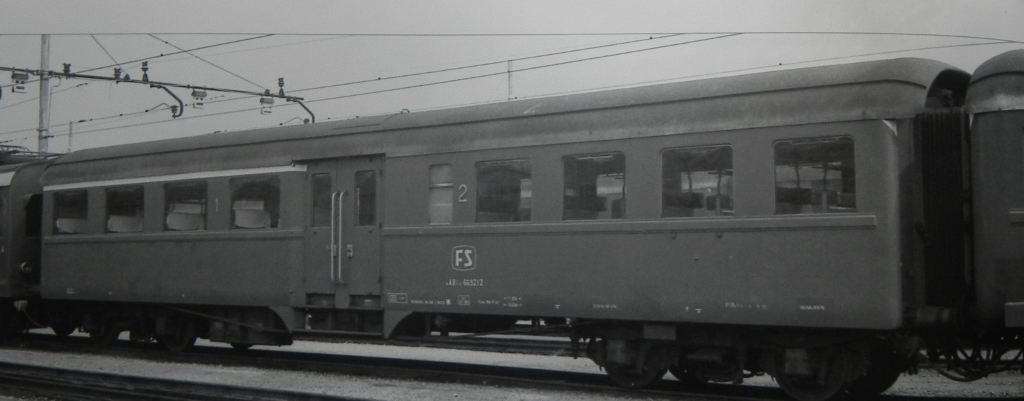

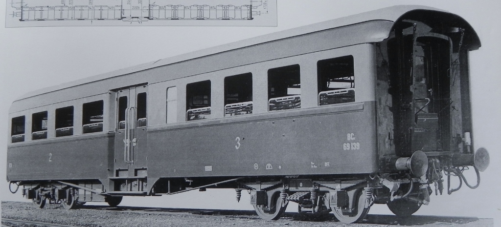

....Ho cercato nel Web ma l'unica corbellini mista che ho trovato è questa, ma se qualcuno ha delle foto più esplicative di questa e pregato di metterle in evidenza.
Spero nel vostro aiuto :cool: :cool:

Purtroppo non c'è praticamente niente dell'epoca che più ci interessa!! :cool:

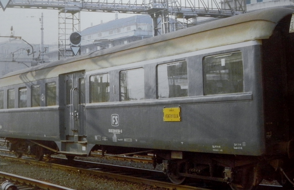

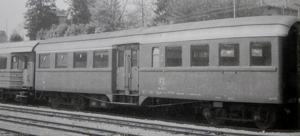

Non so se ti possono essere utili, ma ti metto quello che ho.
Le foto sono tratte dal libro Le carrozze Corbellini di Michele Mingari edito da A.C.M.E.
396,9 KB
Qui sopra c'è l'unica foto pubblicata di una pilota.
Non si capisce bene, la foto non è un gran che, ma da quello che si vede sul libro (è un po' più leggibile), sembrerebbe, ripeto, sembrerebbe che non vi sia differenza di tono tra la parte bassa e quella alta della fiancata e quindi verebbe da pensare che sia grigia.
Ma se Voltan dice che non è possibile bisogna credergli, essendo, lui, un'autorità in materia.
Per le miste c'è qualche foto in più.
286,62 KB
Questa è l'unica foto di una mista (2 e 3 classe) castano isabella.
I toni di grigio sono chiaramente diversi.
Quelle sotto sono tutte mista 1^ e 2^ e sono tutte grigio ardesia.
Piuttosto, in tutte le miste, si nota che la parte bassa è priva di zoccolo a rilievo e avvolge leggermente all'interno, cosa che nel modello non mi sembra sia rispettata.

Grazie Giuseppe, per le foto, in effetti la struttura della carrozza e leggermente diversa, manca lo zoccolo sottostante, ma anche l'imperiale mi sembra diverso, da ulteriori informazioni mi è stato detto che questo tipo di carrozza mista è un'epoca più moderna con le porte a battente e la livrea dovrebbe essere castano/isabella, :? :? boh!! Chissà forse dipende dai periodi le livree si aggiornavano con frequenza.

Come detto, ecco, :grin: già assemblata la carrozza pronta per passare alla verniciatura, già da due giorni ho passato il primer, che sarà già abbastanza asciutto, ho pronti anche i carrelli e i mantici da mettere alle estremità dopo la verniciature della carrozza :wink:
Non avendo avuto ulteriori chiarimenti in merito sarà verniciata Castano/isabella, pare sia stata messa in circolazione nel 1967.
