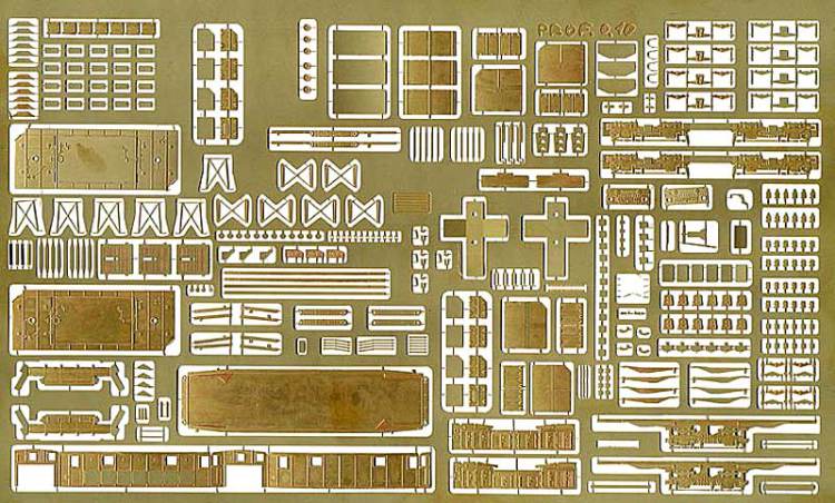

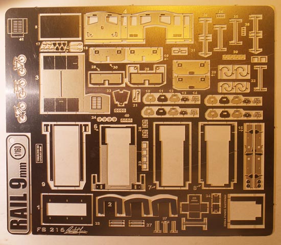

Ieri mattina sono stato ad una borsa scambio ad Arluno.
Girovagando per i vari tavoli mi sono capitate tra le mani varie lastrine: E626, FS216, FS208 tutte in Scala N.
Beh, ho ceduto alla tentazione e, complice il prezzo non esagerato (Circa 20€ cad), ho preso sia la 626 sia il 216!!
Cercando su Internet ho scoperto che la lastrina della 626 dovrebbe essere di Mario Malinverno del 2005, mentre il 216 è di Marco Camatarri.
90,88 KB
82,27 KB
La foto del 216 è tratta dal sito di Giuseppe Risso "www.ferromodellista.it", mentre la foto della 626 è tratta dal sito "scalaenne.wordpress.com".

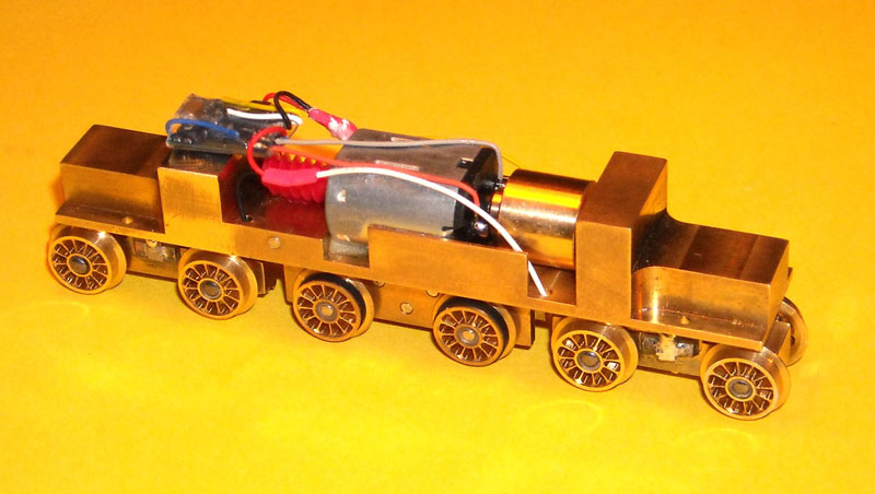

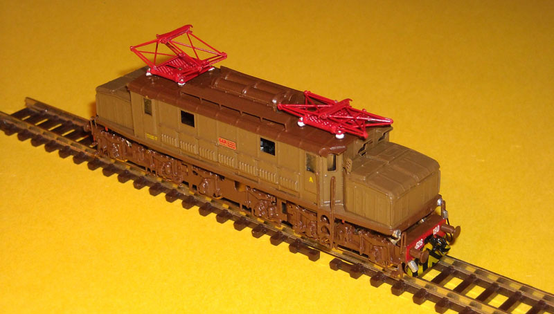

Di quelle ho fatto la 626 di Malinverno, un consiglio:
acquista la meccanica di Lineamodel prima di iniziare il lavoro in quanto ti viene consegnato un telaio diverso da quello che c'è sulla lastrina per far posto alla meccanica.
Per le istruzioni segui tranquillamente il sito di Risso.
Per le decals:
http://www.finescalemuc.de/
Ciao e buon divertimento
In allegato la mia "bimba"
89,36 KB
86,26 KB

Beh, una domenica veramente fruttuosa.
Se pensi che per gli iscritti all'ASN la lastrina della E626 costa 40€ (più l'iscrizione altri 40€) e che si trova a 80/90€ molto raramente, hai veramente fatto un affare.
Non solo, ma hai fatto un affare anche per la lastrina del 216 che, dopo l'ultima "infornata", è diventata introvabile.

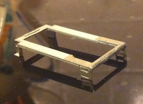

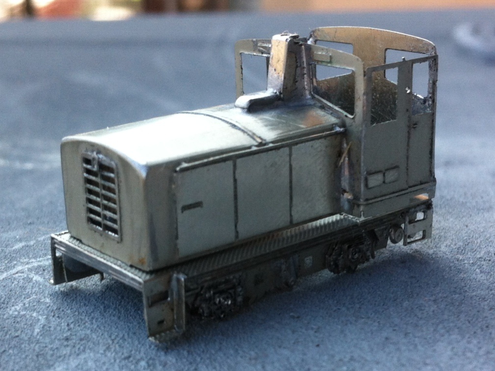

Poco prima di Verona, ho iniziato l'assemblaggio del Locomotore FS216.
In queste sere ho poi proseguito e ad oggi sono arrivato qui...
799,52 KB
448,24 KB
689,7 KB

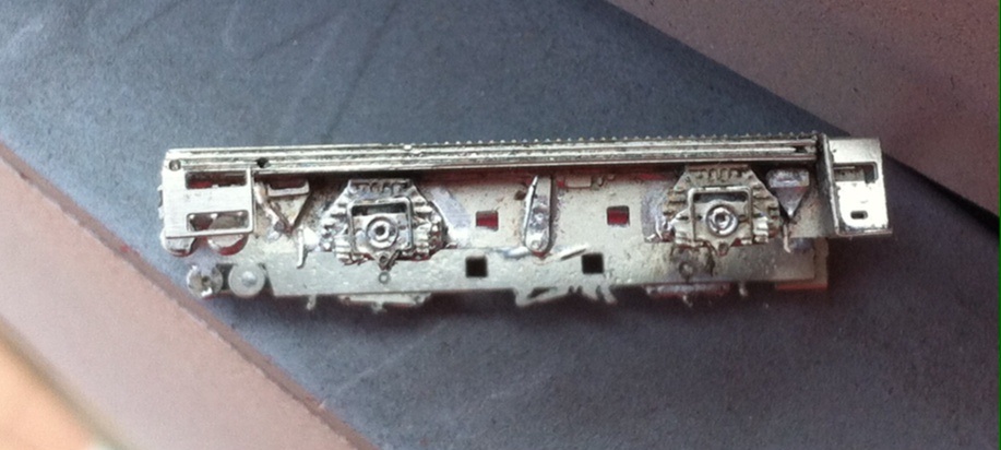

La fiancata del telaio: solo per le boccole, ho speso due ore per assemblare e collocarle al loro posto, però il risultato mi sembra buono..
456,94 KB

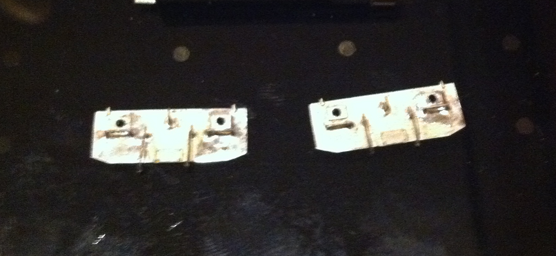

Il pancone di sinistra è stato il primo pezzo che ho assemblato, ed infatti si nota un'abbondante presenza di stagno. Il pancone di destra è stato il secondo ed è venuto molto meglio....
395,4 KB
Il telaio non mi ha dato nessun grattacapo!!

Come montatore di lastrine stai facendo un ottimo lavoro, come fotografo, invece... :cool: :cool: :cool:
Scherzo, naturalmente.
La difficoltà di montare quella lastrina sta nelle dimensioni che sono veramentre piccole.
Tienici aggiornati.

Grazie 1000 Giuseppe!! Considera che le foto le ho fatte ieri sera alle 23 passate con gli occhi che gridavano pietà... :cool: :cool: :cool: :cool: :cool:
Re: ScoNfiNameNto
#13 Messaggio da carlo mercuri »
Arrotonda un pò di più il bordo sopra la griglia frontale....per il resto ottimo!!!
Il 216 è un... automotore[:I][:I][:I]

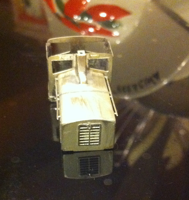

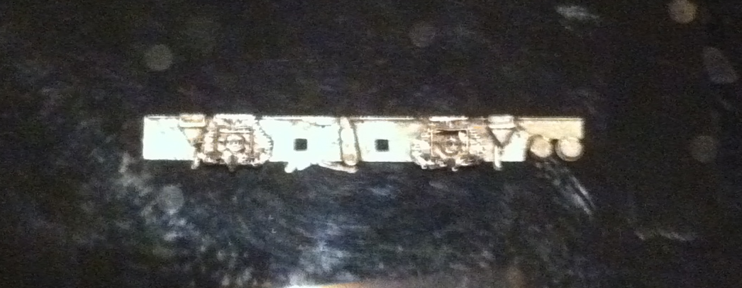

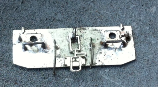

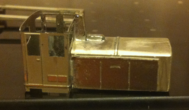

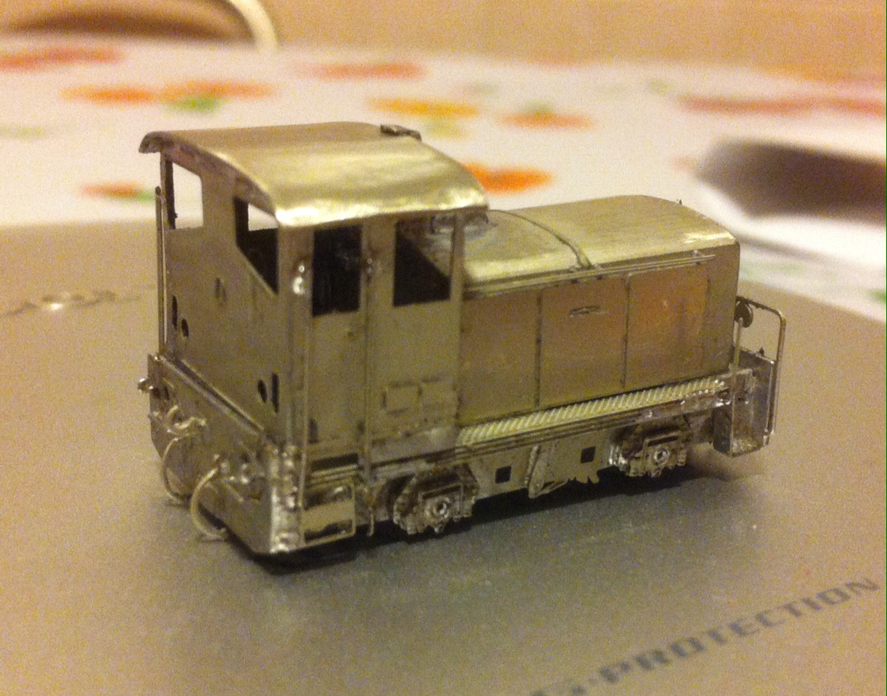

Oggi, complice una mattinata di tranquillità, sono andato un po' avanti...
64,57 KB
Panconi: ho montato i ganci d'officina e, su quello anteriore, il gancio realistico...
110,36 KB
Ho completato la seconda fiancata e saldato le fiancate sul telaio...
215,95 KB
.. Poi spinto dalla curiosità, ho appoggiato la carrozzeria sul telaio per vedere l'effetto....

#18 Messaggio da MrMassy86 »
Ottimo lavoro Roberto :wink: Massimiliano :cool:
Re: ScoNfiNameNto
#19 Messaggio da carlo mercuri »
Se può essere utile, ecco le istruzioni di Marco Camatarri sul mio sito: http://officine-mercuri.jimdo.com/artic ... 16-badoni/

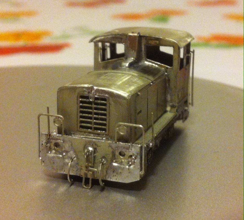

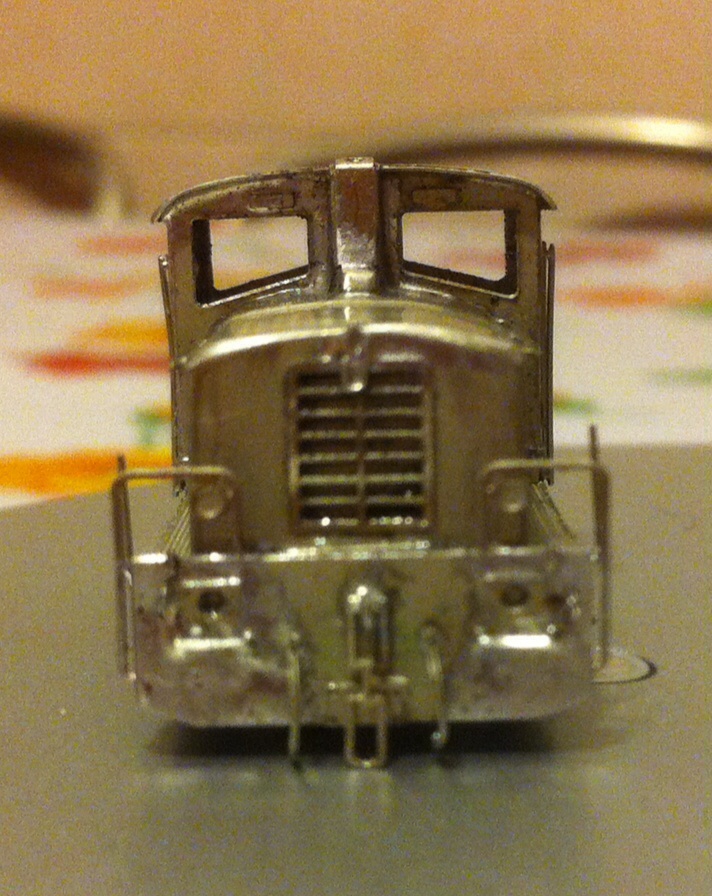

#21 Messaggio da MrPatato76 »
...ed eccolo praticamente finito....
266,13 KB
417,8 KB
224,34 KB

#22 Messaggio da Edo Mazzo »
Che meraviglia!!!!!!!
Ora manca il colore e poi......sarà Super!!
ComplimeNti... :grin: :grin: :grin:

#23 Messaggio da Pierluigi1954 »
Davvero un ottimo lavoro, complimenti, ora sei pronto al grande salto.......la 626 :smile: :wink:
