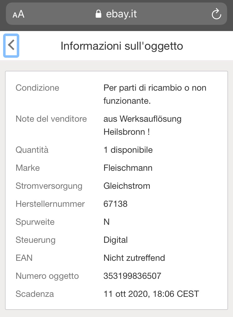

214n-Fleischmann N 67138-Locomotiva BR 39 158 DB-DCC-OVP-Kl. errori

Puoi mettere il link al sito?

https://www.ebay.it/itm/214N-Fleischman ... 3199836507

Re: Presentazione e discussione su l'idea di plastico
#88 Messaggio da sal727 »
OVP
Originalverpackt (Tedesco: scatola originale)
riguardo la citata locomotiva nella condizione c'è scritto:
Per parti di ricambio o non funzionante
leggendo poi la descrizione tradotta mi sembra di capire che ha dei troblemi di movimento.
Essendo tu alle prime armi ti consiglierei di evitare acquisti di modelli con problematiche , probabilmente non riparabili, per evitare di spendere e poi non poter utilizzare il modello.
Messaggi: 5980
#89 Messaggio da MrPatato76 »
La danno come fonte di ricambi.
È venduta come non funzionante. [105]

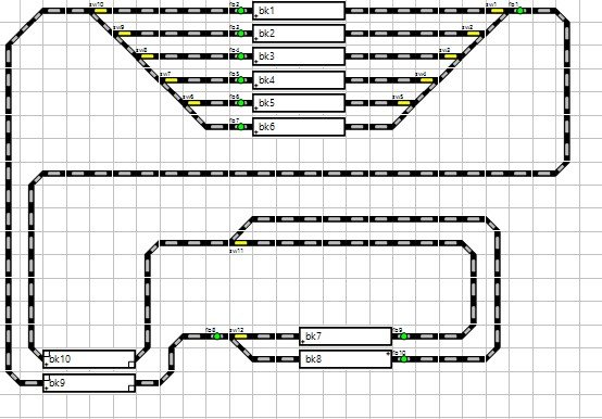

sto simulando una stazione nascosta con rocrail di tre binari e quindi tre blocchi (A-B-C) due dei quali occupati (A e B)
supponiamo che il treno nel blocco A parta.. lungo il percorso troverà un altro blocco... il quesito è questo:
questo blocco ha un sensore di assorbimento, cosa devo fare per fari si che quando la loco passa in questo blocco, senza fermarsi, mi faccia partire la loco nel blocco B?
ho letto la guida, ma fino ad ora non ho trovato nulla che mi aiuti a risolvere il problema...
Fausto
Messaggi: 6967
#94 Messaggio da Docdelburg »
Fausto_1960 ha scritto: ↑lunedì 21 settembre 2020, 20:20 buona sera,
Occorre che la loco nel blocco B abbia un blocco libero cui dirigersi.
Loco1 parte dal blocco A e arriva al blocco X, non si ferma perchè sta andando al blocco Y e poi .....
Fin quando la loco1 non è arrivata al blocco Y e quindi ha liberato l'itinerario dal blocco B al blocco X, la loco del blocco B non può partire.
Messaggi: 4811
#95 Messaggio da IpGio »
Mauro ne approfitto per ripassare i miei "fondamentaliI" di RocRail e mi auguro anche per altri appassionati che ci leggono.
In pratica un convoglio in un blocco per muoversi deve avere un blocco libero davanti.
La retroazione invia dalla centrale al pc le info su tutti i blocchi e RR gestisce il traffico anche in funzione dei parametri dei blocchi degli itinerari e dei convogli.
Occorre tener presente che è l'operatore ad assegnare la loco al blocco dove viene posata.
Nel caso la loco sia posata fuori da un blocco RR non la rileva almeno fino a quando non la si fa transitare dal primo blocco che incontra e RR segnala la presenta di un treno fantasma.
Diversa la gestione con il protocollo Railcom dove invece RR viene a conoscere direttamente dal decoder del rotabile esattamente chi è nel blocco.
Quindi sempre posare il rotabile su un blocco e senza Railcom assegnare manualmente al blocco il rotabile mentre con Railcom RR e il decoder... si fanno da soli la presentazione...
Grazie per l'attenzione

Doc, questo è il tracciato creato con rocrail.
Provo a spiegarmi meglio rispetto al mio post precedente
I blocchi 1-2-3-4 sono occupati da locomotive,tutti gli altri liberi.
Dal blocco 1 parte la prima loco che deve andare al blocco 7, passa sul blocco 9 (devo mettere un sensore di assorbimento) senza fermarsi e prosegue per il blocco 7.
Il passaggio sul blocco 9 dovrebbe, nelle mie intenzioni, ma non ho capito come, far partire una loco, diciamo del blocco 2 per farla andare al blocco 8 (libero), la quale passando sul blocco 9 fa partire sia la loco nel blocco 3 che la loco nel blocco 7, liberando il blocco 7... e così via...
rileggendolo mi accorgo che c'è un problema di sincronizzazione ovvero, se il blocco 7 non è libero (non assorbe energia) la loco nel blocco 3 non parte, quindi dovrei programmare una partenza ritardata del blocco 3 per dare il tempo al treno, dico treno perché le carrozze se sono illuminate assorbono, di uscire dal blocco.
questa dovrebbe essere la sequenza per far girare più treni su una linea con due stazioni nascoste, se ho ben interpretato le potenzialità basi di rocrail... mi si presentano alcuni problemi:
so che tipo di sensori (enter ed in) devo mettere nei blocchi delle stazioni nascoste per far fermare i treni... non so assolutamente che sensore devo mettere nel blocco 9 per dare i due comandi di partenza di cui uno ritardato.
Spero di essermi spiegato meglio...
Fausto

Fausto stai un pò correndo e non hai ben chiare le istruzioni di base di Rocrail.... :wink:
Un blocco per essere tale deve avere almeno un sensore sennò non è altro che un simbolo messo lì senza alcuna funzione.
Di conseguenza gli itinerari non saranno dal blocco 1 al blocco 7 ma dal blocco 1 (2, 3 eccetera) al blocco 9 e poi dal blocco 9 ai blocchi 7 e 8.
Ti avevo detto che per non far fermare la loco nel blocco 9 devi mettere a zero l'attesa in quel blocco.
Solo così facendo, quando l'itinerario blocco 9-blocco 7 sarà concluso partirà una loco dalla stazione nascosta.
Se poi vuoi accelerare i tempi devi mettere una spunta sulla voce "liberare il blocco precedente all'enter" sul blocco 7
Stesso problema col blocco 10: mancano i sensori.

Docdelburg ha scritto: ↑martedì 22 settembre 2020, 20:05 Fausto stai un pò correndo e non hai ben chiare le istruzioni di base di Rocrail.... :wink:
temo sia incomprensibile per me roc rail.. e di aver abusato anche troppo del tuo tempo e pazienza.
appena potrò farò prove pratiche.
Fausto
