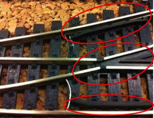

Ciao a tutti,
il problema che avevo descritto prima si presenta nei punti cerchiati in rosso nella foto allegata e non so come fare a rimuovere il ballast o la colla che ci sono in mezzo senza rovinare il deviatoio.
Per il resto del tracciato ho provveduto a rimuovere il ballast in eccesso ed ho risolto.
La foto non è fatta al mio plastico ma solo per indicare i punti che creano problemi.
I deviatoi non hanno il cuore polarizzato ( insulfrog ).
97,66 KB
Saluti. Alessandro Gualinetti

#80 Messaggio da v200 »
Sono zampe di lepre.
utilizza un cacciavite da orefice con punta piatta non spingere troppo ma raschia all'indietro, per rifinire uno stuzzica dente a cui fai la punta a scalpello, puoi anche usarlo per raschiare se hai paura di danneggiare il deviatoio ne usi qualcuno in più ma non fai danni :wink:

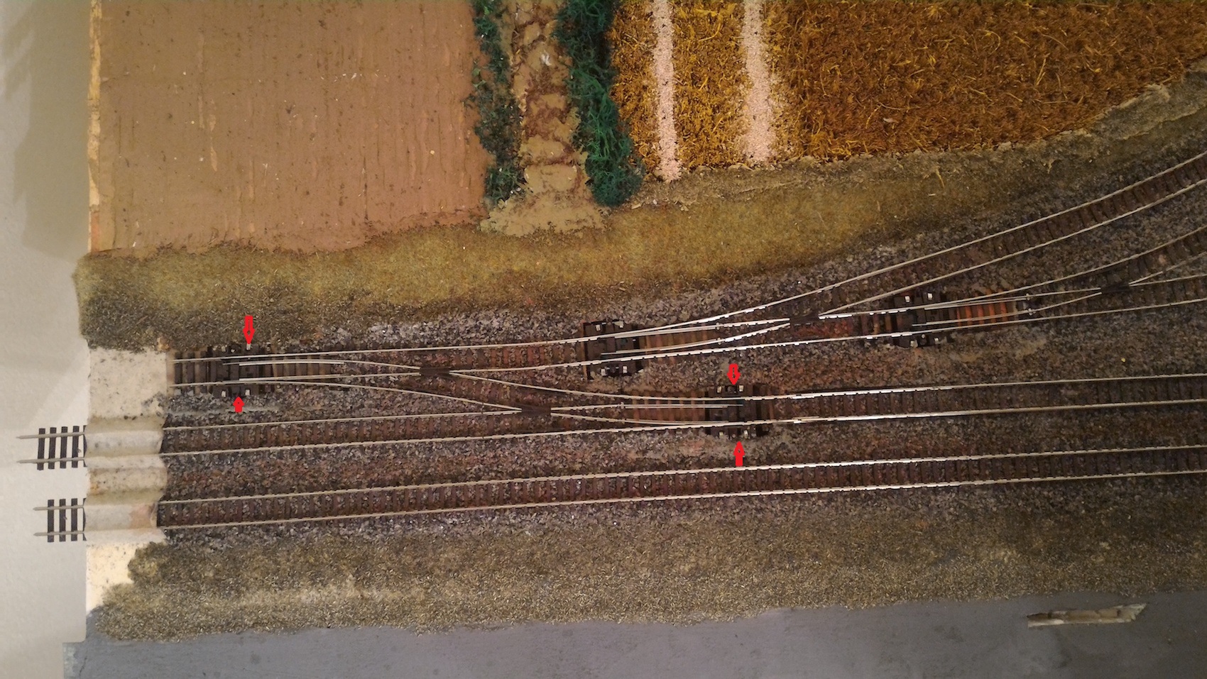

Ciao a tutti
Eccomi nuovamente qui purtroppo non per mostrarvi avanzamenti di lavori sul plastico ma per chiedervi un consiglio per risolvere un problema sul cuore degli scambi.
Il problema descritto nei post precedenti è stato risolto grazie ai consigli di Roberto ma ora si presenta il seguente problema:
Su alcuni deviatoi quando transita un carro o una loco appena arriva sul cuore sembra quasi che saltella e svia.
Ho provato anche ad utilizzare un caro senza ganci pensando che il problema fosse riconducibile al pernetto per lo sgancivagoni ma il problema si è ripresentato.
I deviatoi sono 4 e tutti insulfrog (senza cuore polarizzato).
Allego una foto per mostrarvi la zona dove sono dislocati i deviatoi.
716,65 KB

#84 Messaggio da v200 »
Ciao Alessandro,
per capire il problema devo sapere alcune cose :
Il problema del saltellamento avveniva anche senza aver posato il ballast o solo dopo?
Il saltellamento avviene su tutti i deviatoi Peco o solo alcuni?
I rotabili saltellano tutti? Loco e carri/carrozze o solo alcuni?
Per testare il tracciato utilizza due carri spingi il primo con il secondo, non premendo con la mano direttamente sul carro tester evidenzi i difetti.
Invece premendo con la mano il carro tester non riesci ad evidenziare il difetto causa pressione.
Utile anche una luce forte a raso in modo da illuminare il campo.
Purtroppo hai steso il ballast e questo complica un po le cose, ma ci arriviamo a trovare la soluzione.
P.S fai una foto in macro dei deviatoi e segna quelli che danno problemi.

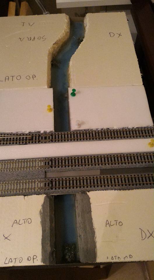

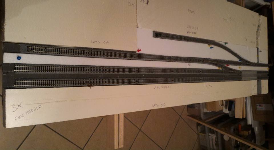

Buonasera a tutti,
sono rimasto inattivo con il plastico per un po' causa motivi lavorativi e personali ma ora devo riprendere in mano la situazione .....
Ho risistemato il modulo stazione già presentato nei post precedenti.
Ho iniziato il secondo modulo ( sottostazione elettrica ) con la sola posa dei binari e la realizzazione provvisoria del rio.
51,61 KB
52,61 KB

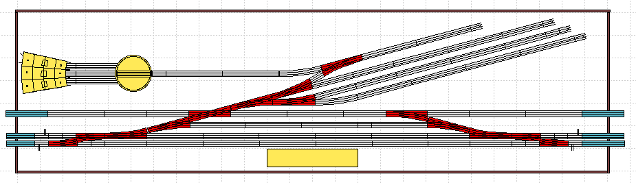

Ora vorrei realizzare una seconda stazione, più grande, con un piccolo scalo merci e piattaforma girevole con deposito locomotive ( max 4 stalli ).
Vi posto un tracciato e vi chiedo qualche consiglio in merito a eventuali modifiche.
Premetto che la parte della PG è indicativa per indicare il punto dove vorrei posizionarla.
I binari 1 e 2 dal basso sono di transito mentre il binario 4 a dx e a sx continua come asta di manovra sui moduli adiacenti in modo da avere una lunghezza ottimale.
Lo spazio a disposizione per realizzare la stazione con scalo merci è di cm. 270 x cm. 70.
31,66 KB

#99 Messaggio da v200 »
Ciao Ale ,
bello rivederti in pista :wink:
Vedo che hai intenzione di fare un piccolo deposito, uno dei settori più difficili da farsi in un plastico indifferentemente dalla Amministrazione.
Prima della stesura del progetto dei binari penserai a valutare a che locomotive sarà dedicato.
Vapore.
Diesel.
Elettrico.
Misto:
Vapore / diesel.
Elettrico / diesel
Vapore/diesel/elettrico.
Ogni tipologia di deposito in base al epoca e locomotive rimessate necessita di spazi ben distinti ( anche ampi )
Partiamo dal vapore, forse il più complesso.
In questo deposito medio grande occorre una P.G, il che come disposizione sul plastico occorre separare il D.V ( deposito vapore ) fuori linea, separato dalla solita stazione che in realtà quasi mai presente ma raccordato tramite linee apposite. Se poi fa parte di un plastico modulare sarebbe ideale avere il modulo deposito vapore di testa.
In questo modo assume una connotazione precisa, sia come scenografia che modulo da manovra.
Nel tuo progetto Prevedi un P.G che serve tre stalli, poco reale se utilizzi una P.G da 21 m solitamente serve almeno 8/20 stalli, se usi una da 9 m può essere accettabile in un deposito secondario ma non davanti alle rimesse di solito la trovi in un area più defilata dove non intralcia le manovre di routine del deposito per le varie incombenze.
Appena dici quali loco vi circoleranno vedremo un po cosa fare :wink:

#100 Messaggio da AlessandroG73 »
Grazie a tutti per i saluti e i consigli.
Ciao Roby per quanto riguarda le locomotive che verranno utilizzate saranno un misto tra diesel e elettriche. Il vapore no.
L'amministrazione è italiana.
Attendo fiducioso qualche tua possibile soluzione.
