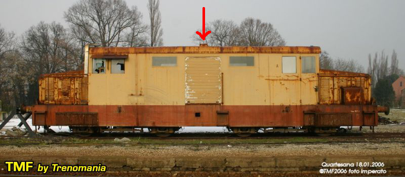

Levami un dubbio, non sono riuscito a capire cosa sia quella specie di scatolotto che spunta sul tetto.
Sai dirmi qualcosa?
In un modello ho visto che lo hanno messo e sopra ci hanno piazzato due trombe, ma non so se corrisponda allo scopo reale.
Sai dirmi qualcosa?

Come ti dicevo, la mia documentazione riguardo ad alcuni modelli è veramente modesta, per non dire scarsa ... per di più, come sai, i rotabili italiani spiccano fra le altre amministrazioni per disomogeneità: lo stesso modello della stessa serie ha, a volte, differenze nei portelli, nei gocciolatoi e in particolari piuttosto visibili (vedi E.645/E.646, per esempio).
Gli italiani hanno sempre fatto modifiche su modifiche, a seconda del deposito di appartenenza e a seconda dell'estro momentaneo del ferroviere, perciò non sto quasi mai a spaccare il capello visto che un modello preciso non si potrà quasi mai realizzare, specie se si tratta di mezzi d'epoca.
Tornando al Tobruk, dalle foto che ho io, su quella specie di scatolotto (ma solo per la versione di fine carriera) ho sempre visto le due trombe, quindi direi che dovrebbe andare bene collocarle. Prima c'erano dei fischi sopra i finestrini frontali.
Carlo.
