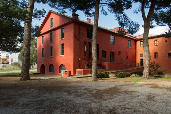

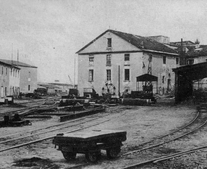

Due parole per presentare il Forno San Ferdinando:
Possiamo dire che sia l’edificio più antico di Follonica e naturalmente dello stabilimento. Alla fine del ‘400 era un mulino e nel 1546 vi fu abbinata una ferriera: ambedue azionati dalle acque provenienti dalle colline di Massa Marittima e raccolte in un grande bottaccio. A inizio ‘800, spostato l’impianto molitorio a 2 macine e smantellata la ferriera vecchia, viene qui impiantato un nuovo forno fusorio.
Questo per spiegare la sua forma strana, frutto degli ampliamenti e delle modifiche che ha avuto nel corso degli anni.
Per capire gli sviluppi allego quattro immagini:
1618
15,4 KB
1827
13,73 KB
1920 (circa)
154,34 KB
2013
51,67 KB

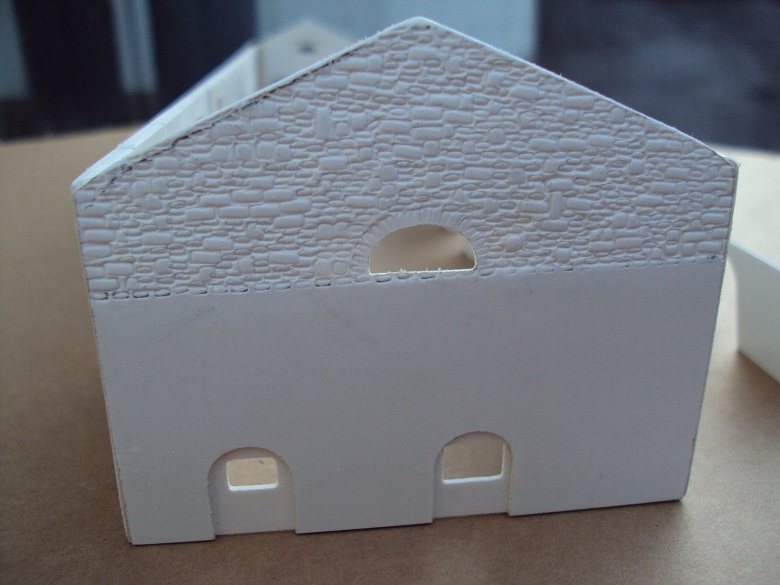

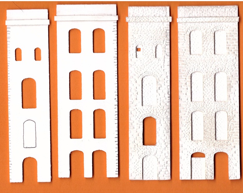

Ecco la torre idrica sita accanto alla fonderia n°2 in fase di incisione:
172,12 KB

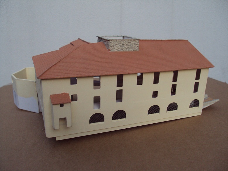

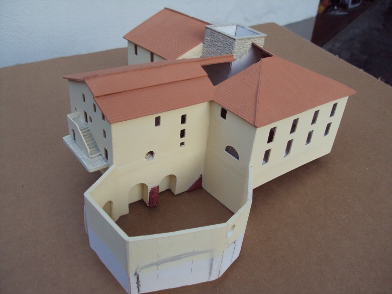

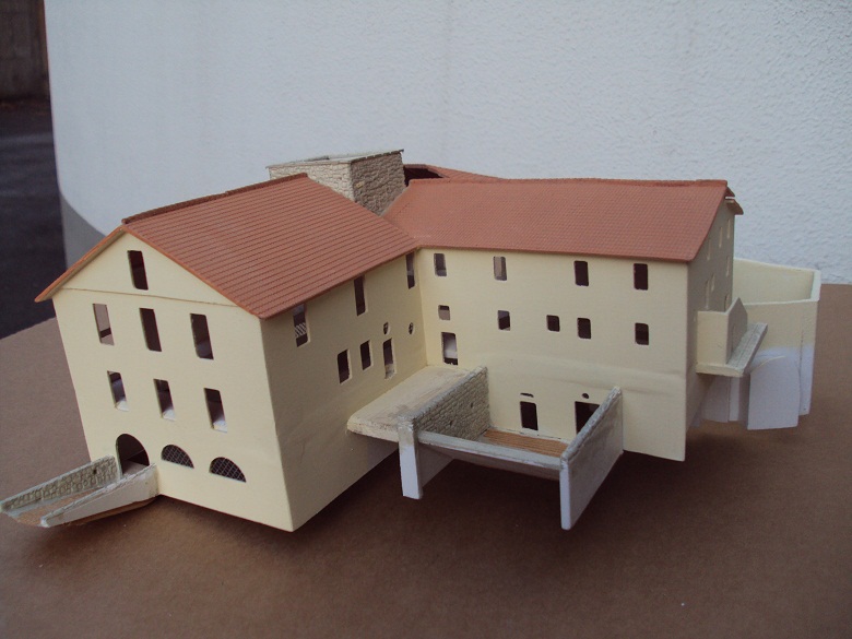

Ecco a Voi, dopo la presentazione dei giorni scorsi, il Forno San Ferdinando:
137,3 KB
138,22 KB
125,3 KB
Naturalmente tutti gli edifici che avete avete visto fin'ora, sono da completare con infissi, pluviali ed accessori..
:grin:
Pazienza.... Pazienza..... Tra poco arrivano anche le ferrovie!

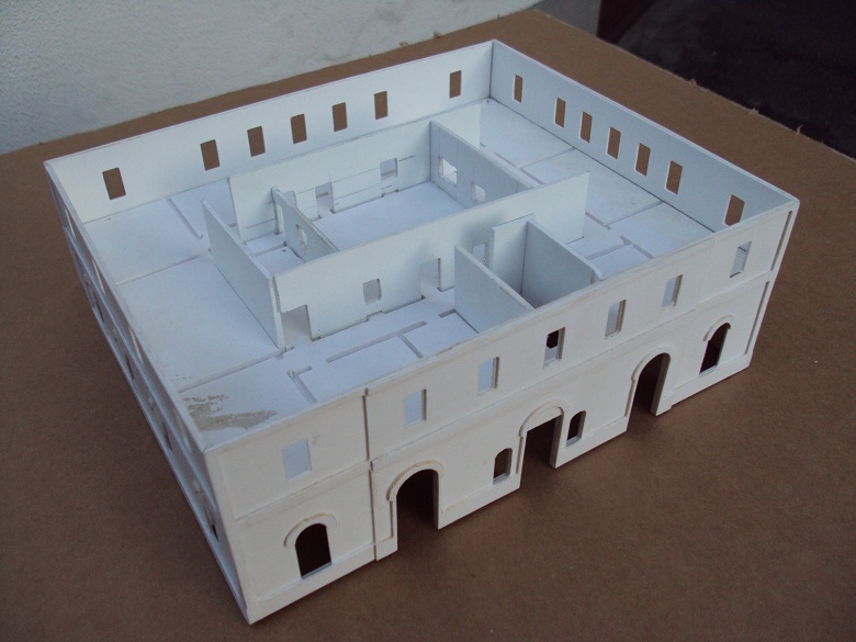

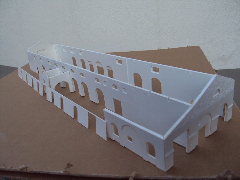

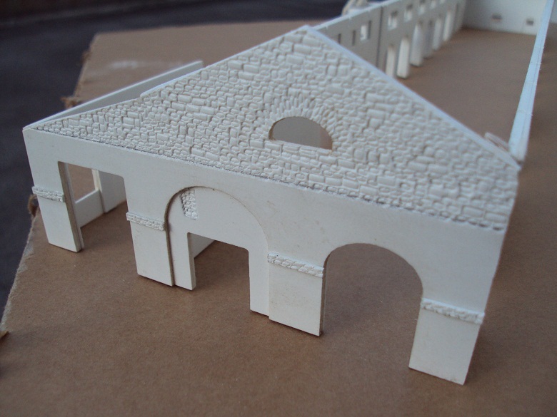

A piccoli passi e con molta indecisione nasce anche la fonderia n°2...
135,85 KB
144,68 KB
140,12 KB
Maggiori informazioni: http://www.magmafollonica.it/villaggio.php?id=24

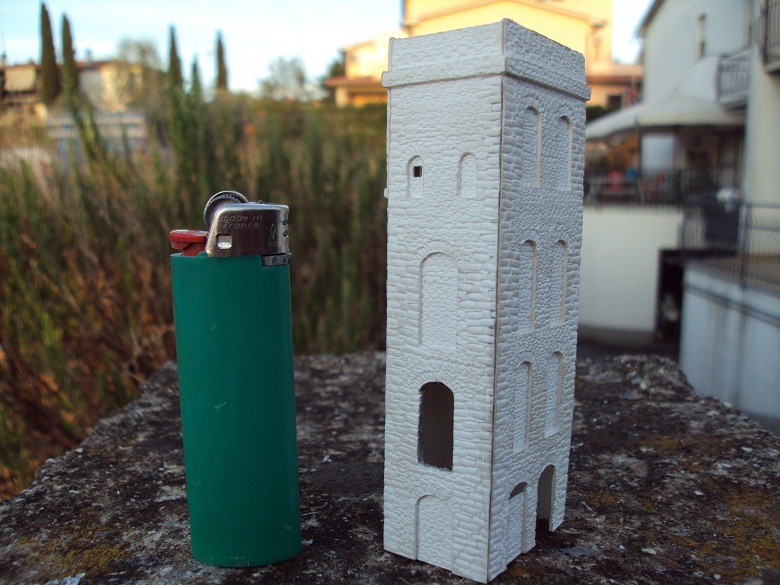

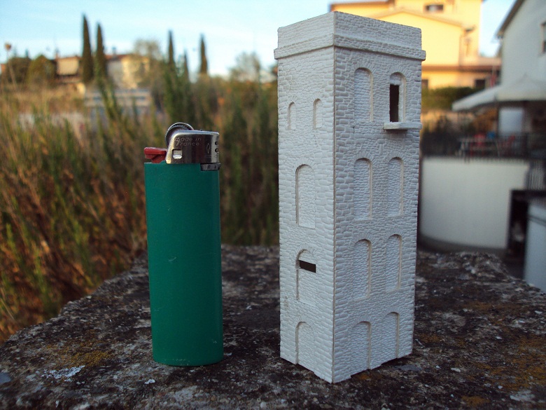

E, la torre dell'acqua annessa...
189,03 KB
191,58 KB
Maggiori informazioni: http://www.magmafollonica.it/villaggio.php?id=23

#63 Messaggio da massimobertocci »
Sono contentissino che questo lavoro vi piaccia e vi ringrazio per gli apprezzamenti..

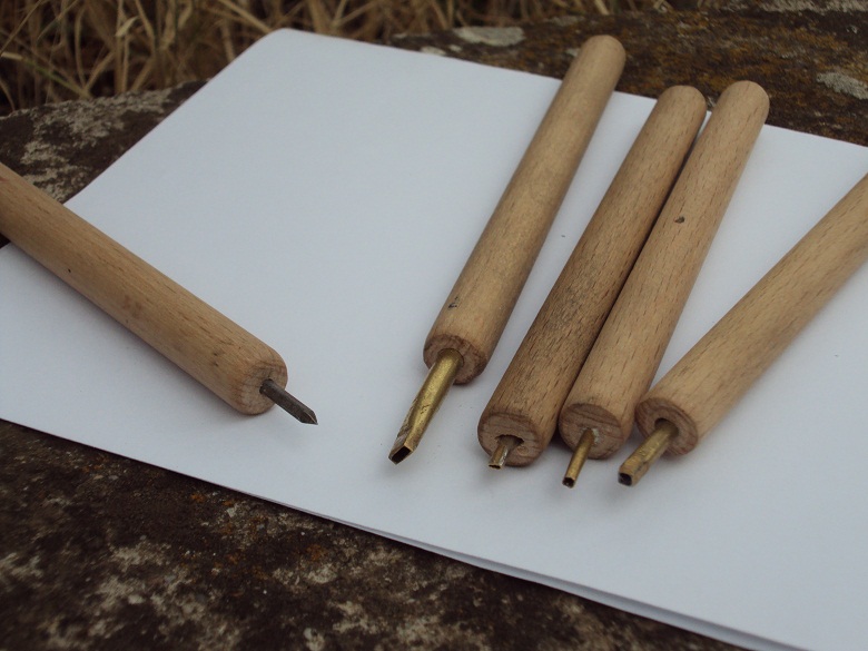

Riguardo alle pietre, non sono incise, sono impresse:
Avevo provato con l'incisione, ma il risultato appagante che avevo ottenuto con l'HO, in N non c'era, perchè qualsiasi punteruolo usavo venivano sempre fughe troppo grandi.
Tenete presente che non sono muri regolari a mattoni, ma a sasso misto mattone o meglio dire "quello che trovavano"
Ho creato diversi timbri fatti con manico in legno e tubetti di ottone di vario spessore, in punta sagomati e afilati a forma di pietra e mattoncini. Basta che imprima sul forex e rimane le forma desiderata.
Eccone alcuni:
144,56 KB

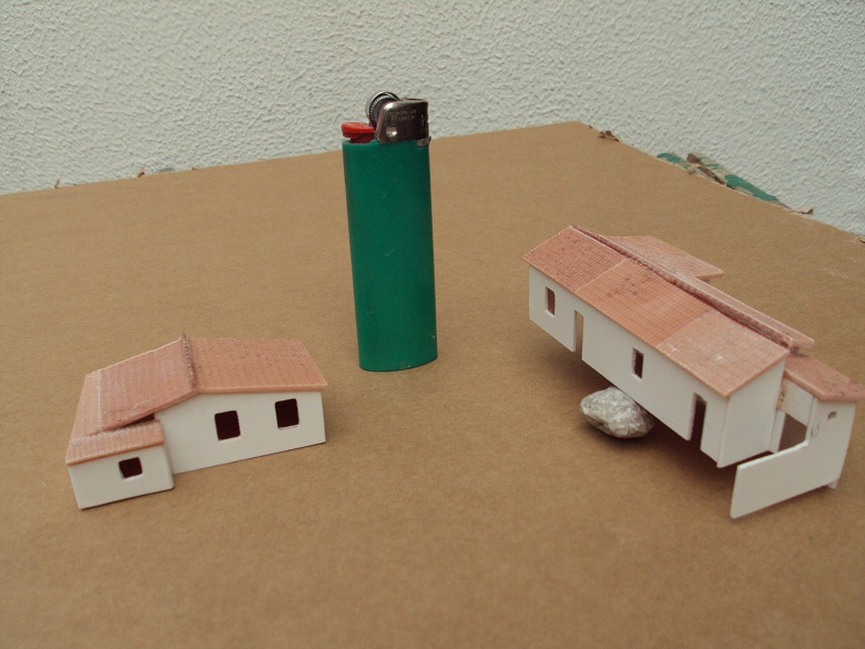

#64 Messaggio da massimobertocci »

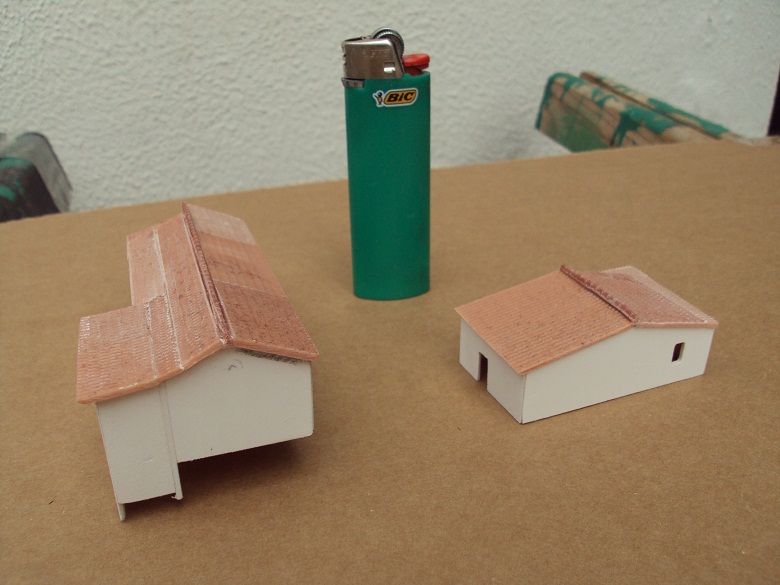

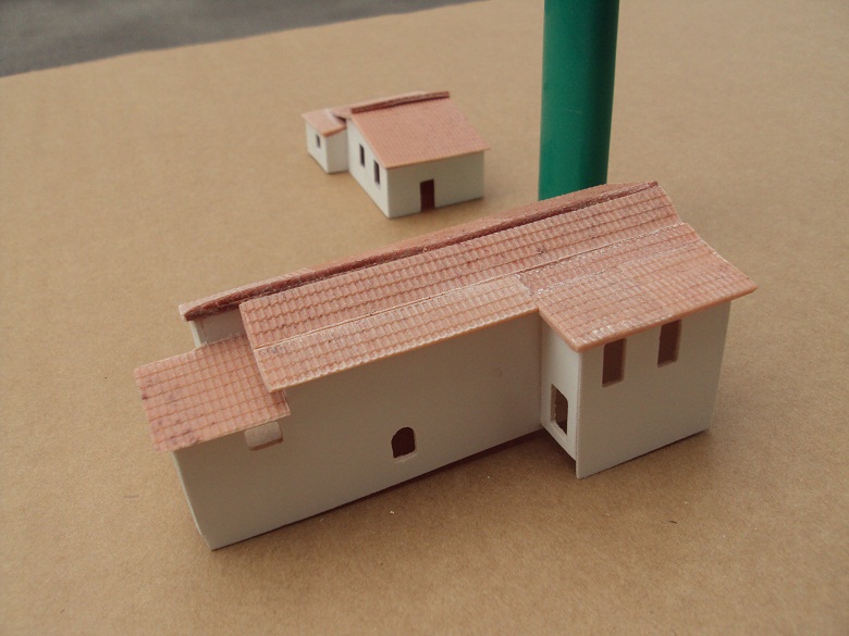

Ho appena finito di incollare altri due alloggi che noi chiameremo 22 e 23:
150,23 KB
139,2 KB
140,48 KB
La loro posizione è nel terrapieno accanto al magazzino terre, di fianco alla fonderia n°2.
Notate come anche semplici alloggi hanno una forma molto strana e complessa, a testimoniare varie modifiche e ampliamenti eseguiti nel corso degli anni..

complimenti Massimo, ingegnosi i punteruoli :cool:

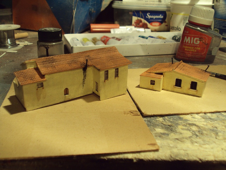

Non volendo aspettare domani vi posto una foto degli alloggi 22 e 23 appena patinati, ancora freschi sul banco di lavoro:
160,43 KB

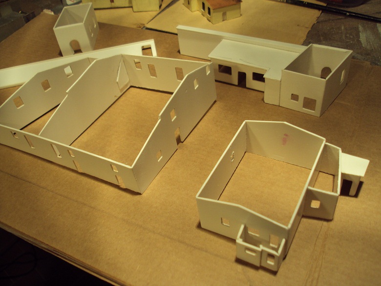

e un anteprima dei prossimi edifici in costruzione:
150,48 KB

:grin: :grin: :grin: ...Massimo stai andando alla grande, davvero belli gli edifici sporcati :cool: Massimiliano :cool:

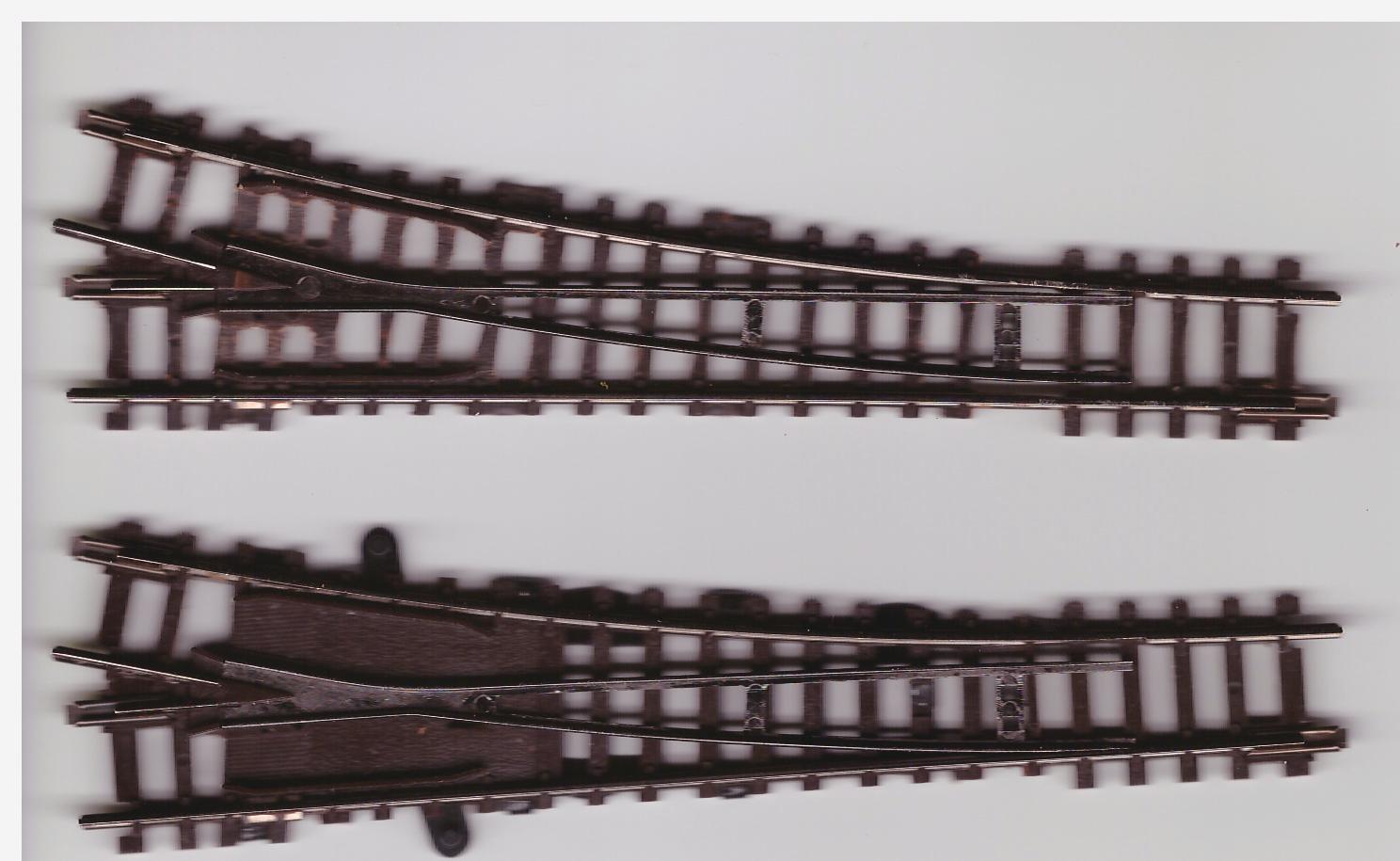

Tempo fà ho acquistato per un altro plastico diversi scambi Arnold, ma esteticamente non sono bellissimi ed ho provato perciò, a migliorarne l'aspetto per vedere se posso usarli per l'ilva:
114,48 KB
Cosa ne pensate?
Agli estremi degli aghi potrei mettere due traversine lunghe che collegano al macaco.
Il movimento modellistico pensavo di farlo con servomotori che ho in abbondanza, e decoder digitale.
