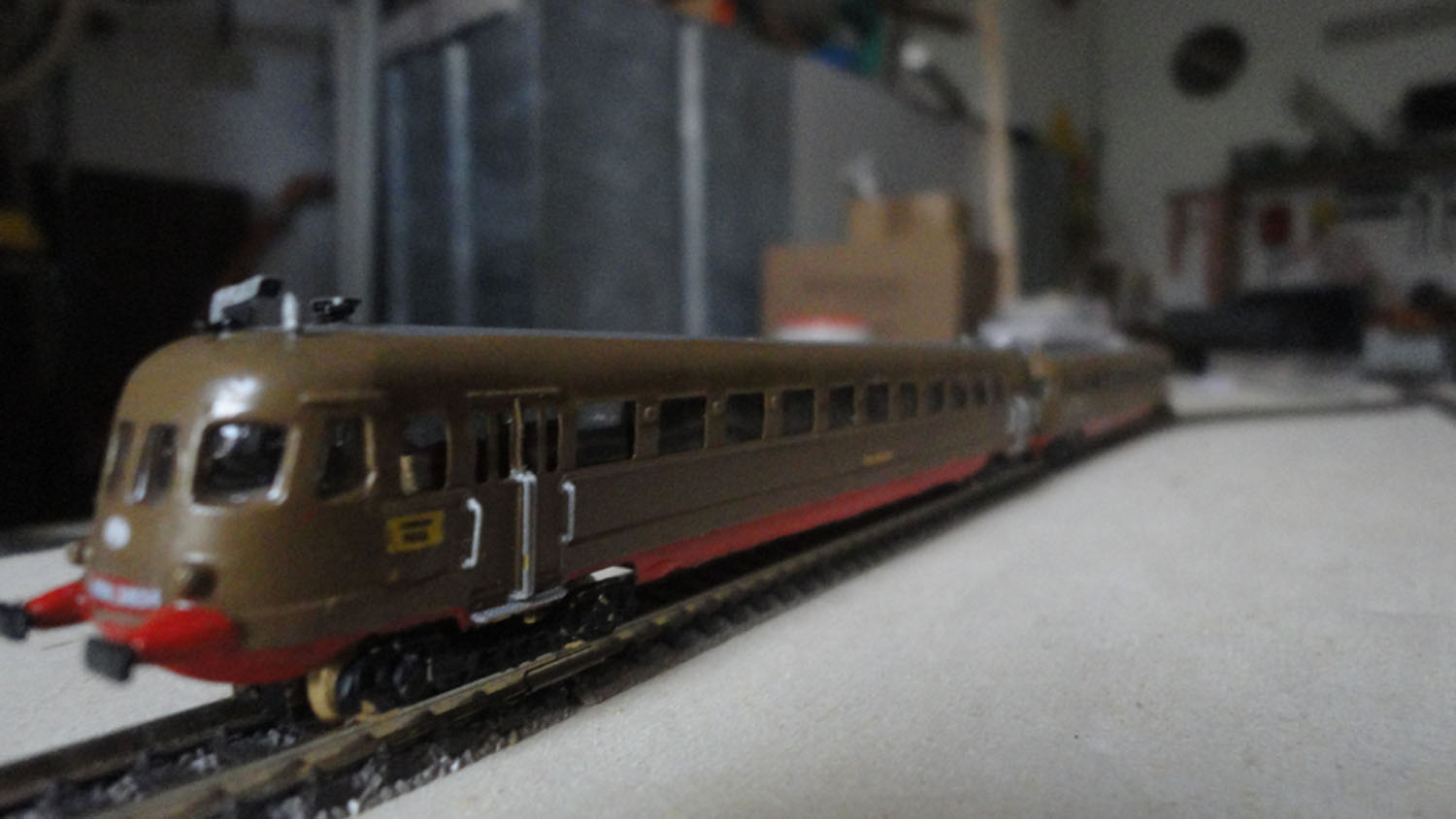

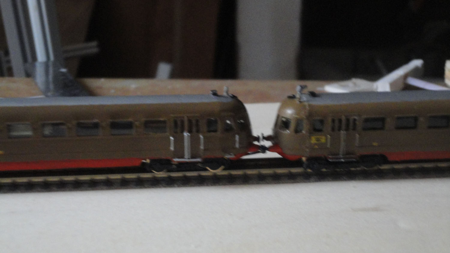

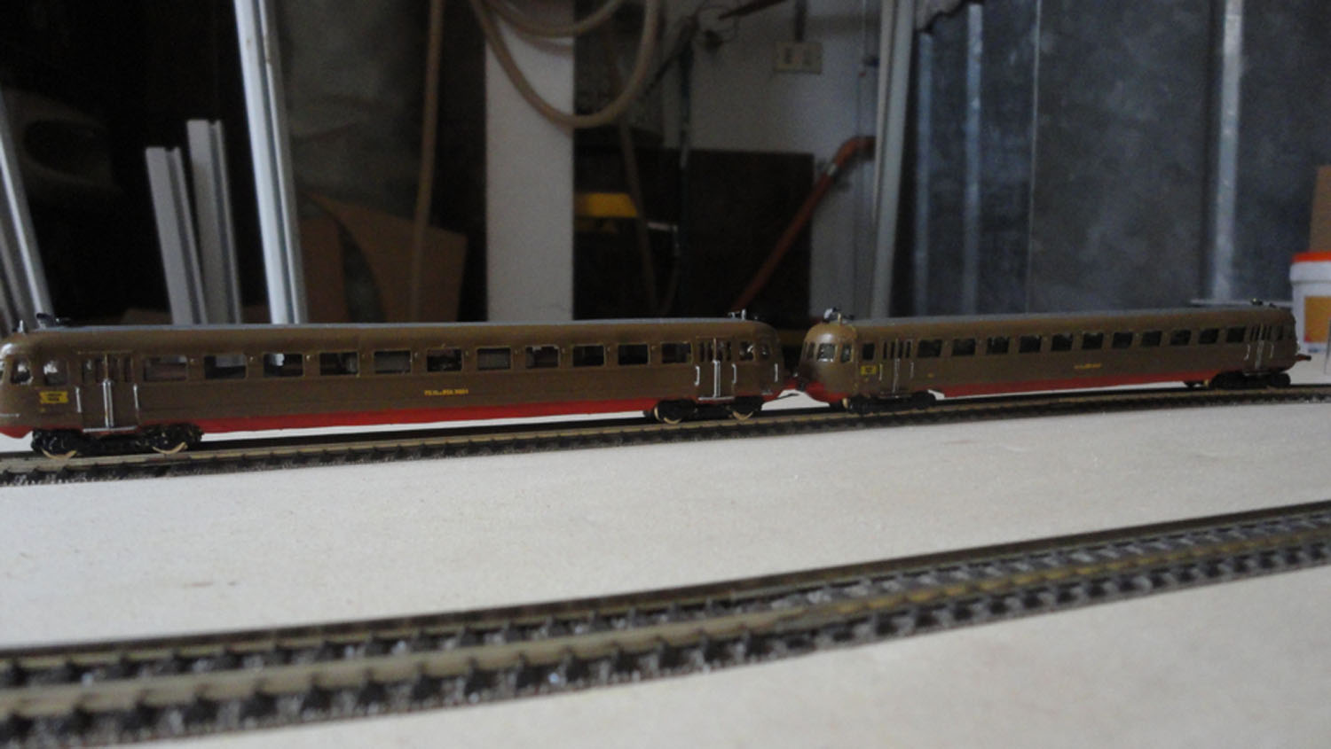

Ed ecco finalmente le due Aln 990 che si possono ammirare, spero presto entreranno in stazione. Debbo risolvere prima un piccolo problemino nella rimorchiata che non tiene bene sui binari ogni tanto il lato di un carrello Deraglia specie nelle curve, devo vedere bene la larghezza degli assi.
138,19 KB
135,07 KB
124,21 KB
SalutoNi

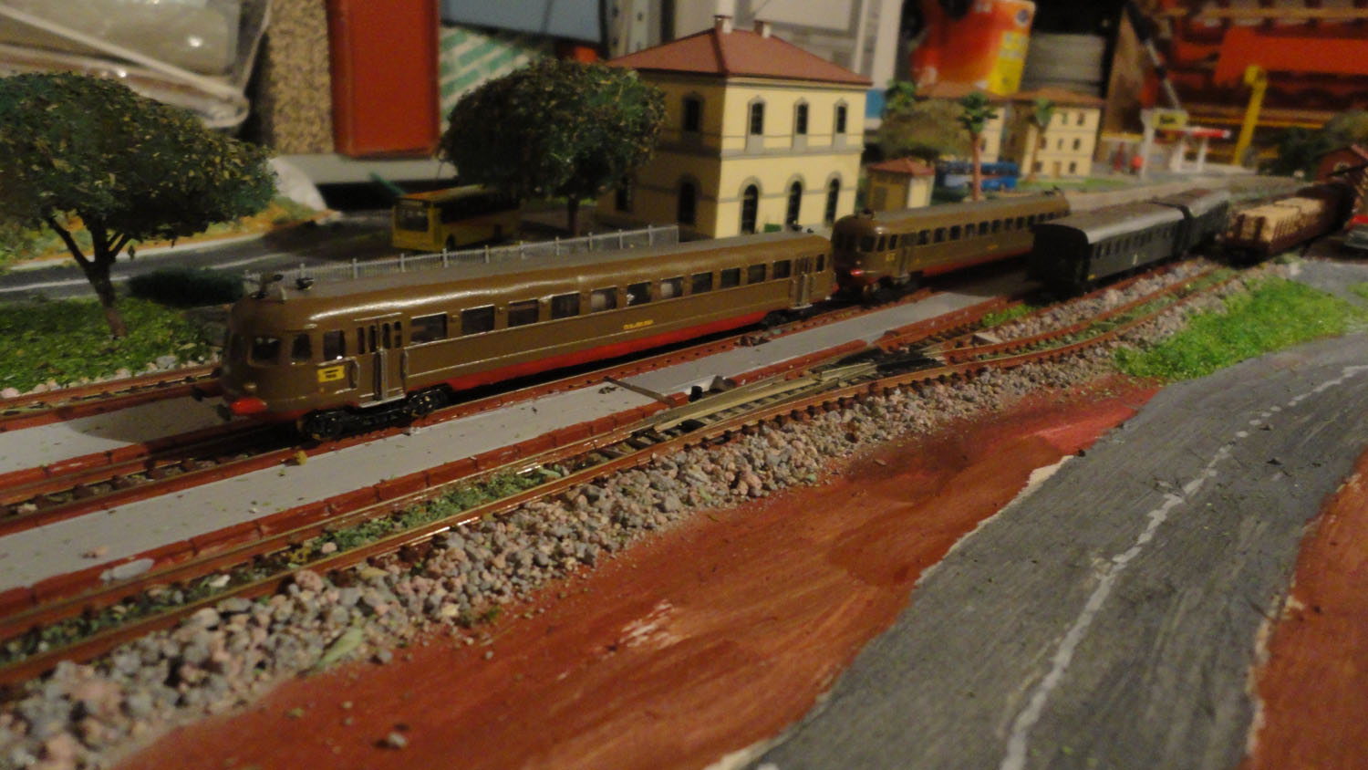

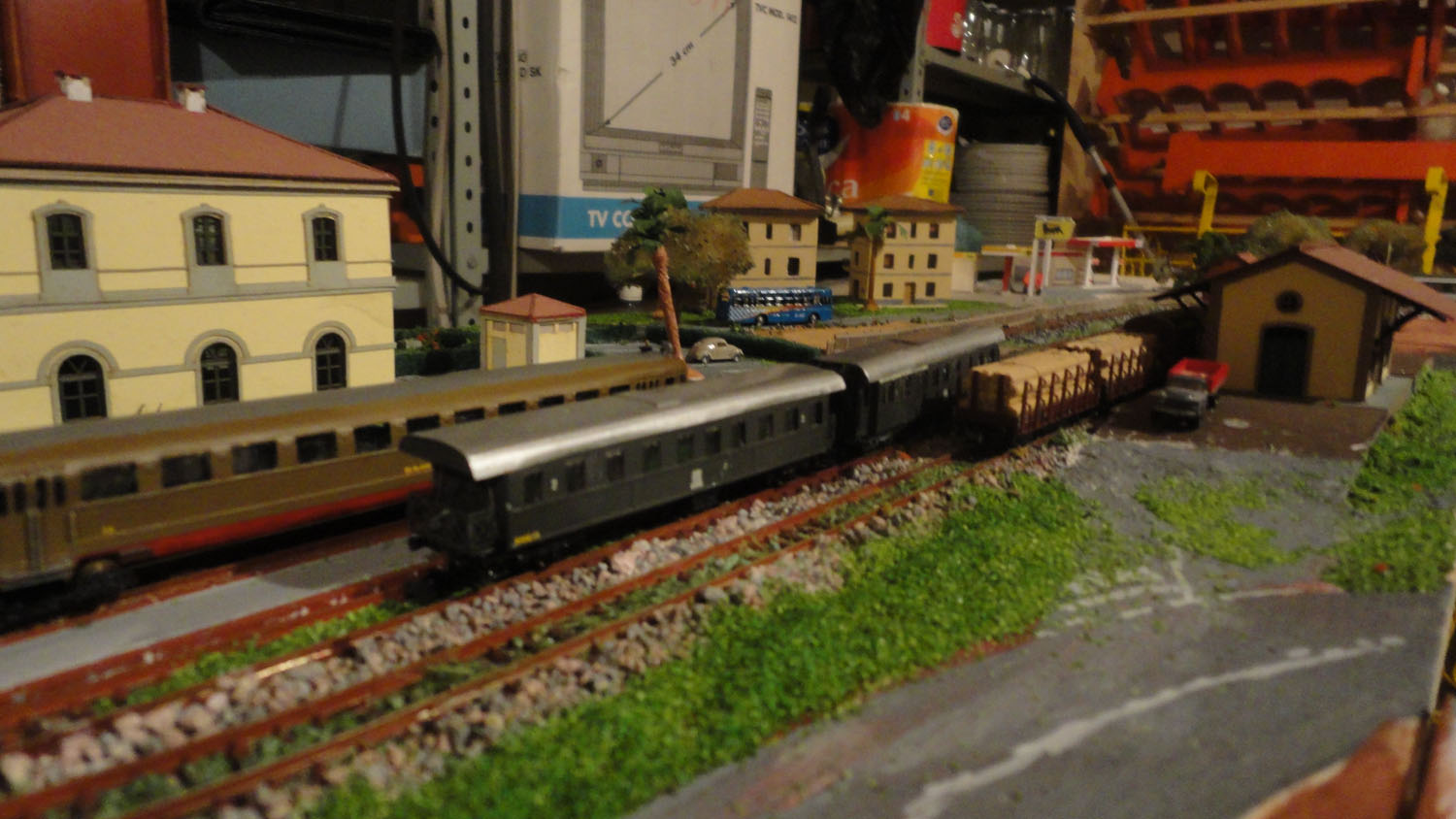

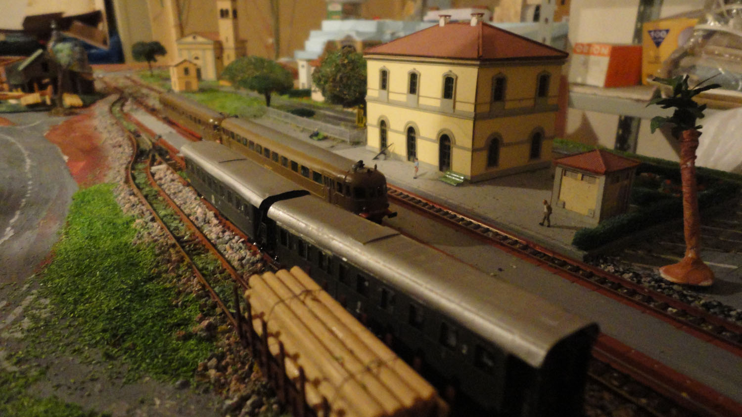

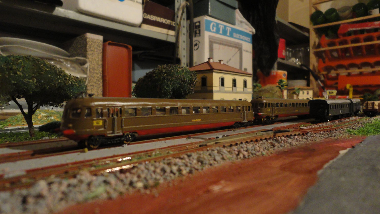

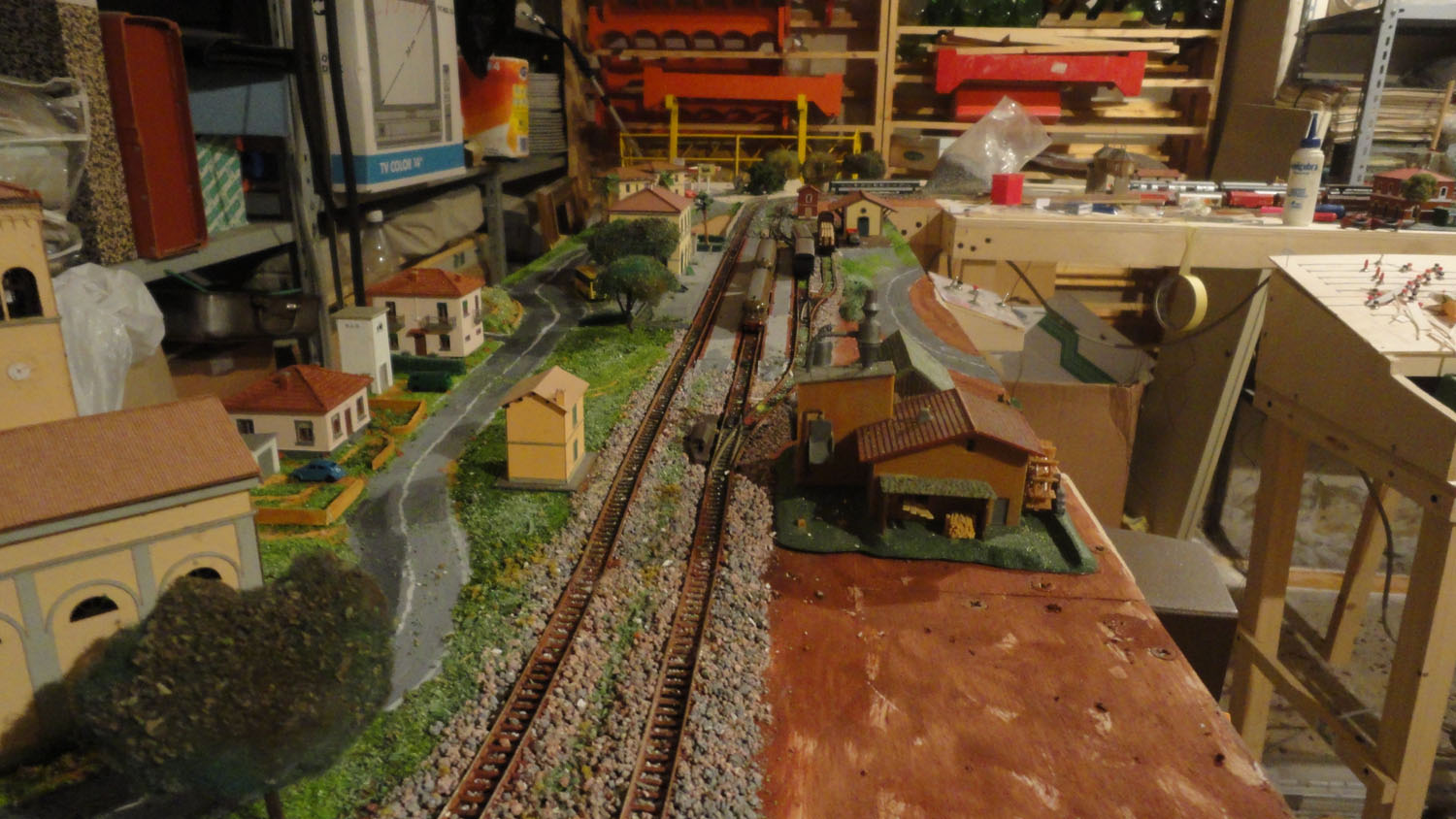

Finalmente ecco le vetture Aln 990 in attesa del fischio di partenza sul binario 2 della stazioncina del paese.
196,89 KB
247,12 KB
203,32 KB
209,24 KB
219,69 KB
Attenzione molti oggetti del plastico sono provvisoriamente appoggiati ed ancora non è tutto definito.
SalutoNi
Peppe

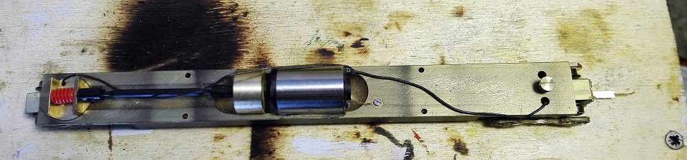

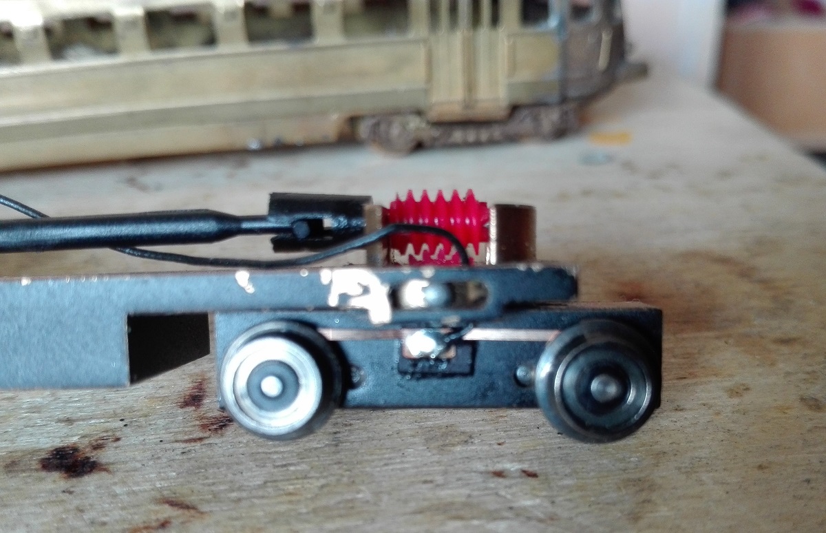

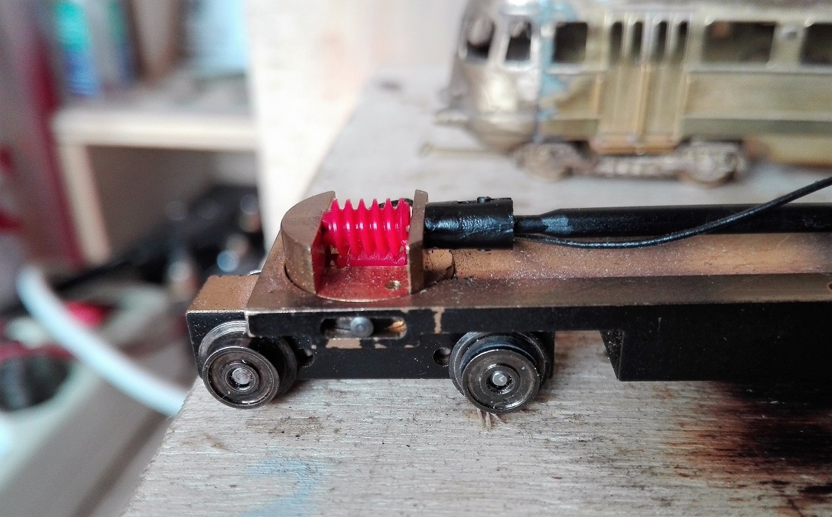

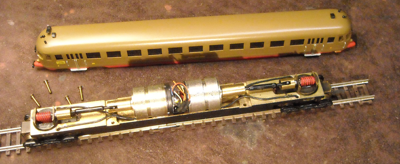

Ho lasciato nel cassetto le mie Aln 990 per 4 anni :cool: tanta era la delusione per i problemi che il mio modello presenta e che sono elencati qui.
Ora l'ho ripreso in mano e, anche se l'ottone è molto annerito, l'ho praticamente finito.
Ma è proprio un pezzo sfortunato.
Non avevo mai provato la motorizzazione e l'ho fatto ora.
Messa sui binari non ne vuole sapere di muoversi ho pensato agli anni che è stata lì ferma, ma poi ho guardato meglio i fili:
148,43 KB
e cosa vedo? Che quello che prende corrente dalla ruota destra è collegato con quello che prende corrente con la ruota sinistra :cool: .
Collegando un filo volante nel modo corretto il motore gira che è una meraviglia.
E' chiaro che basta invertirne uno, ma....[:(!].
Non ho invece capito perché il polo dove non ci sono collegati i fili che prendono corrente dalle ruote ha un filo che va a una vite fissata sul telaio.
Come mai?
Re: FS Aln 990 Lineamodel
#63 Messaggio da v200 »
Telaio a massa bloccata quindi elettroconduttivo.
Ora non ho il telaio in mano ma quando il telaio conduce corrente solitamente uno dei poli motori fa contatto con il telaio direttamente o tramite un cavetto.
Vedi lo schema delle lamelle come porta corrente al telaio.
Messaggi: 7739
#64 Messaggio da giuseppe_risso »
Secondo me, la corrente al telaio viene portata direttamente dalle ruote che su un lato sembrano non essere isolate.
328,56 KB
Sul lato opposto sono isolare e ci sono le lamelle prendi corrente.
300,49 KB
Quello che non va bene è che le lamelle dell'altro carrello sono sl lato opposto, questo significa che non è sbagliato il collegamento del filo, ma il lato su cui sono fissate le lamelle.
Il lavoro più semplice sarebbe invertire il filo, ma prenderebbe una polarità solo su un carrello, e è un po' rischioso.
Cercherò di spostare le lamelle, ma sul lato dove vanno messe non c'è neppure la sede per ospitarle.
Sarà anche stato uno dei primi modelli di Lineamodel, ma ne hanno combinate parecchie.
#65 Messaggio da v200 »
Se non ricordo male Carlo mercuri aveva modificato dei carrelli Linea Model per migliorare la captazione :?
Messaggi: 7739
#66 Messaggio da giuseppe_risso »
Ma qui non si tratta di migliorare la captazione, qui sono montati sbagliati :cool: .

#71 Messaggio da giuseppe_risso »
Ho parlato con Pisano di Lineamodel e mi ha detto che non si tratta di un prototipo, però ha riconosciuto che in quella serie la cassa e i musetti non corrispondevano, tanto è vero che poi li hanno modificati.
Per la motorizzazione si tratta di una serie che gli era stata fornita da altri e prodotta da Bodo e Fonfara.
Lui stesso dice che in quelle motorizzazioni era adottato un sistema non condivisibile.
In più, anche lui concorda che il carrello "incriminato" è stato montato alla rovescia.
Insomma, tutte le "disgrazie" concentrate nel mio modello.
Io non ho chiesto e non chiedo nulla, ma al suo posto mi sarei premurato di rimediare.
Comunque, ora staccherò il gancio di traino, il filo e ruoterò il carrello di 180°, quindi risalderò il filo e rimonterò il gancio.
Mi ha anche chiesto come ho risolto il problema della cassa abbondante e gli ho spiegato il lavoro che ho dovuto fare: tagliare la il tetto in senso longitudinale, stringerla il giusto e risaldarla completamente.

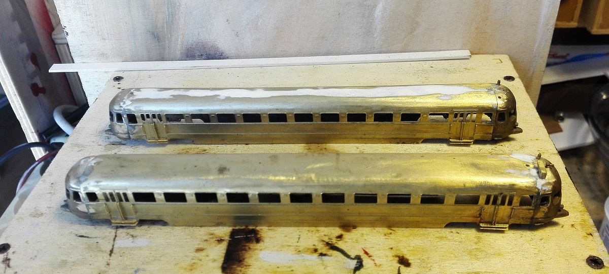

Qui, nella cassa in alto, si vede il taglio longitudinale e la stuccatura.
279,06 KB
