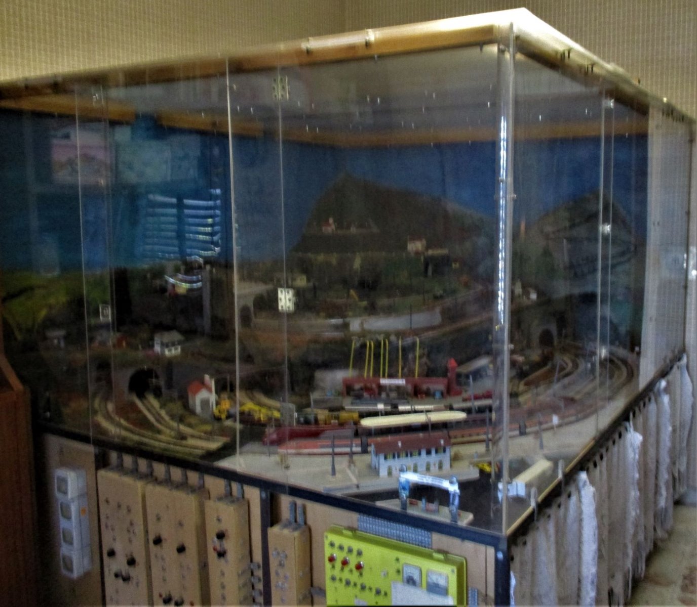

Per Alfio: ti consiglio il 4 mm, è più costoso ma più versatile. Ora però per il tetto sarebbe meglio usare il policarbonato, più leggero, ma non trasparente, ma occorre che le pareti siano alte 40 cm almeno, e il plastico sia posto su un tavolo alto da terra 80 cm. Le pareti possono essere bloccate fra loro con angolati di alluminio anodizzato; il tetto si poggia sopra, un po' più grande del plastico (una bordura di sporgenza massimo 2 cm) con minuscoli tasselli di centratura agli angoli. E ora chiedo a Roby, ci sono 40 cm di altezza? Buona anche l'idea della gabbia tubolare su cui fissare acetato o nylon, però il plexiglass dà un'effetto da vetrina.

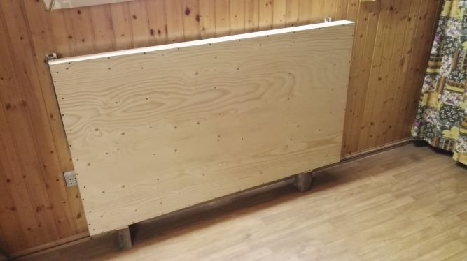

E perché i 40cm ed 80cm???
Ecco il mio piano :

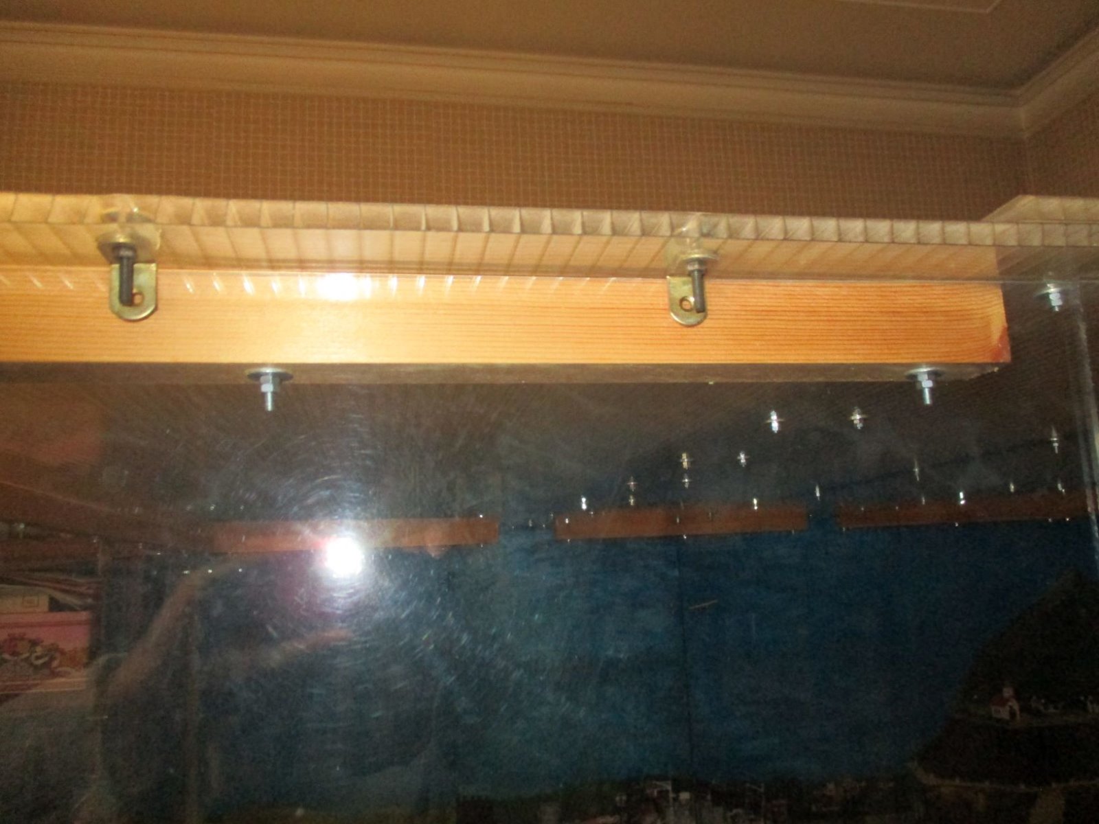

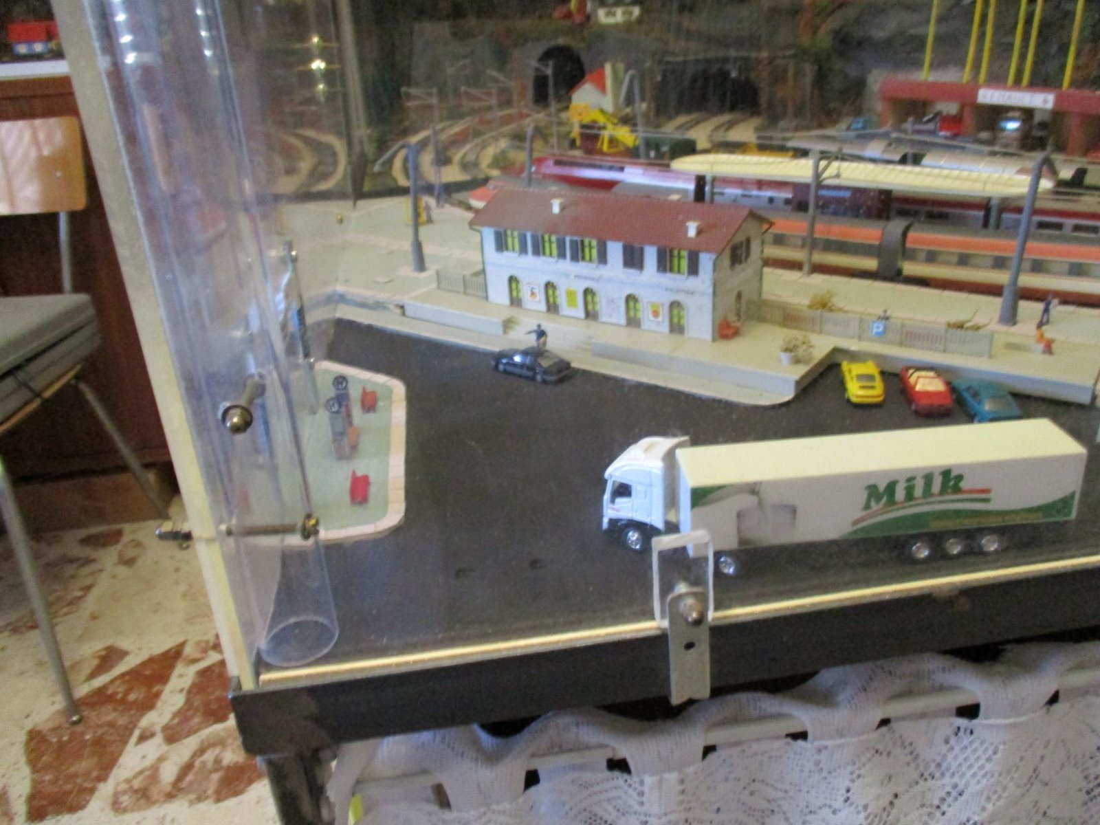

Per quanto riguarda le pareti ok sul fissaggio ad angolari (Ma cosa usi tu Criss per fissare gli angolari al plexiglass o poli trasparente?)da Criss Amon » mer apr 07, 2021 7:37 pm
Poi la struttura la fissi esternamente al banco o la poggi sopra il banco?
Mentre per la copertura ho capito che viene appoggiata sopra però non capisco che intendi per" con minuscoli tasselli di centratura agli angoli"

Quello non è policarbonato, ma polionda.....Criss Amon ha scritto: ↑giovedì 8 aprile 2021, 13:00 Non deve essere colorata: il policarbonato che conosco io è una struttura ad elementi longitudinali chiusi fra due strati; ciò lo rende rigido ma non trasparente per vedere che c'è dietro; ma non è colorato; è trasparente solo per far passare la luce.

Certo, sembra un po' un plastico "vasca dei pesci", ma protegge, soprattutto dalla polvere. L'impianto ormai ha 16 anni!
