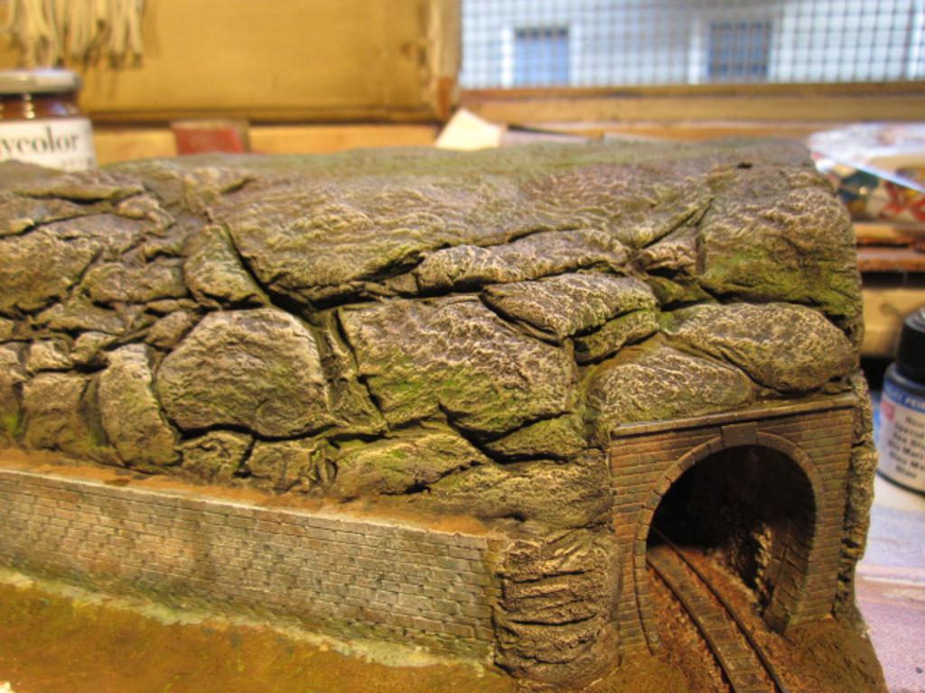

#333 Messaggio da Sergio Trucco »
Ciao Roby
sopratutto con la tua esperienza puoi darci consigli su come renderlo meno plasticoso, quali vernici consigli di usare, non riesco a capire che pietra imiti.
Sergio

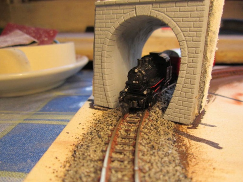

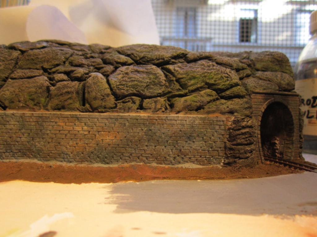

#334 Messaggio da v200 »
Una Cosetta così?
125,36 KB
Questo è un lavoro in Z vi passo il link per avere più info
topic.asp?TOPIC_ID=13933&whichpage=1
Ovviamente appena ho un attimo di tempo posto una mini guida come dipingere alcuni effetti senza uso di areografo e fare una finitura più naturale :wink:

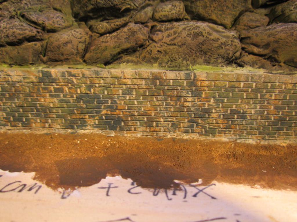

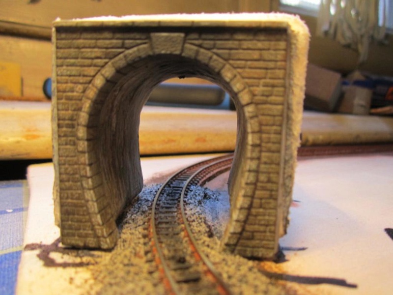

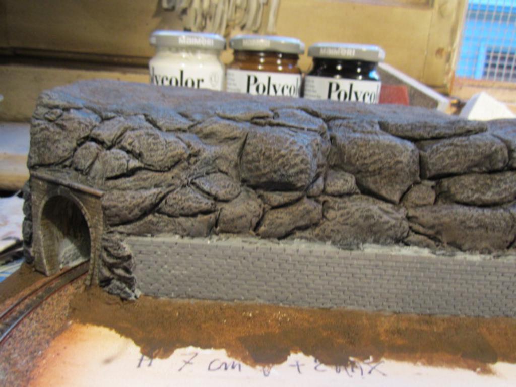

#335 Messaggio da v200 »
Sequenza della pittura del muraglione di contenimento a pennello.
83,65 KB
104,21 KB
131,47 KB
105,45 KB
138,76 KB
#336 Messaggio da v200 »
Oppure il portale
153,14 KB
141,57 KB
135,74 KB
#337 Messaggio da v200 »
La tecnica che utilizzo si basa sul utilizzo di colori opachi e filtri, come colori utilizzo per la base gli acrilici Life Color,Andreas,Polycolor mentre per i filtri oli e smalti molto diluiti

#338 Messaggio da Sergio Trucco »
Si proprio questo, per filtri intendi i colori che vanno a riempire le cavità vero? anch'io uso colori life color ma ho problemi con i colori ad olio li ho comprati ma non so come si usano, finora ho utilizzato gli smalti ma quelli che ho non sono tutti acrilici ed il diluente è un po aggressivo sulle plastiche.

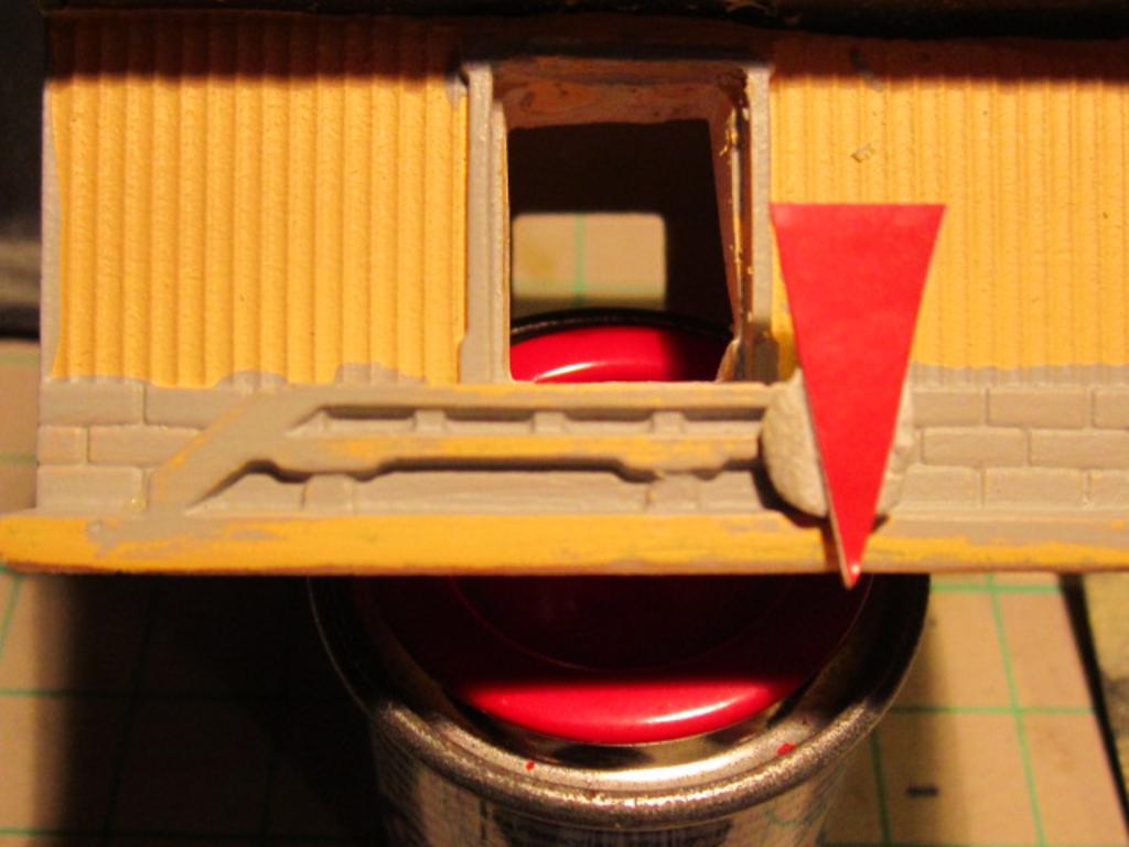

Visto che Sergio ha chiesto come migliorare la finitura per togliere l'effetto giocattolo degli edifici e lo meritano perchè non sono malaccio provo a postare una miniguida.
Per chi è alle prime armi e non ha mai provato a dipingere dei modellini ricordo che anche cosi da scatola sono più che dignitosi per un primo plastico, mentre per chi volesse cimentarsi nella pittura modellistica spero di fare cosa gradita.
Il primo passo è lavare il magazzino o qualsiasi modello in kit ( nelle scatole troverete tutti i pezzettini da assemblare su delle rastrelliere ) per eliminare tracce di unto o apposite polveri grasse per permettere il distacco delle rastrelliere dagli stampi che non fanno ben aderire la vernice sulla superficie.
procuratevi una bacinella abbastanza ampia da contenere il kit ( in modo da non perdere alcuni pezzettini) riempitela a metà di acqua tiepida e aggiungete del sapone liquido per piatti non troppo per non fare troppa schiuma difficile da risciacquare quando si insinua nelle cavità, utilizzate un pennello morbido ottimi quelli della barba che si trovano nei grandi magazzini di tipo economico non fanno staccare i particolari.
Sfregate delicatamente e risciacquate .
#342 Messaggio da v200 »
A questo punto con carta casa tamponate delicatamente il kit o le rastrelliere per eliminare le goccioline d'acqua, in alternativa getto del asciugacapelli freddo, aria compressa erogata da un aerografo o fate asciugare sotto una scatola il kit su carta casa per una notte.
Il coperchio serve per non far depositare la polvere sul kit.

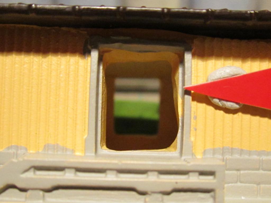

#343 Messaggio da v200 »

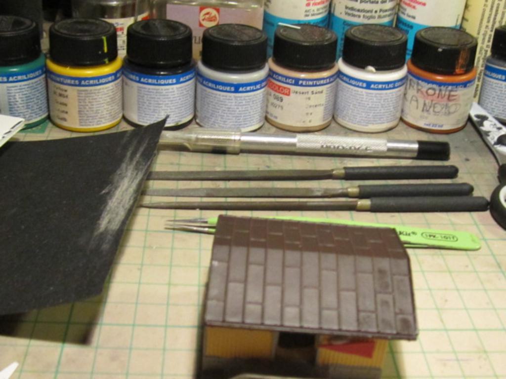

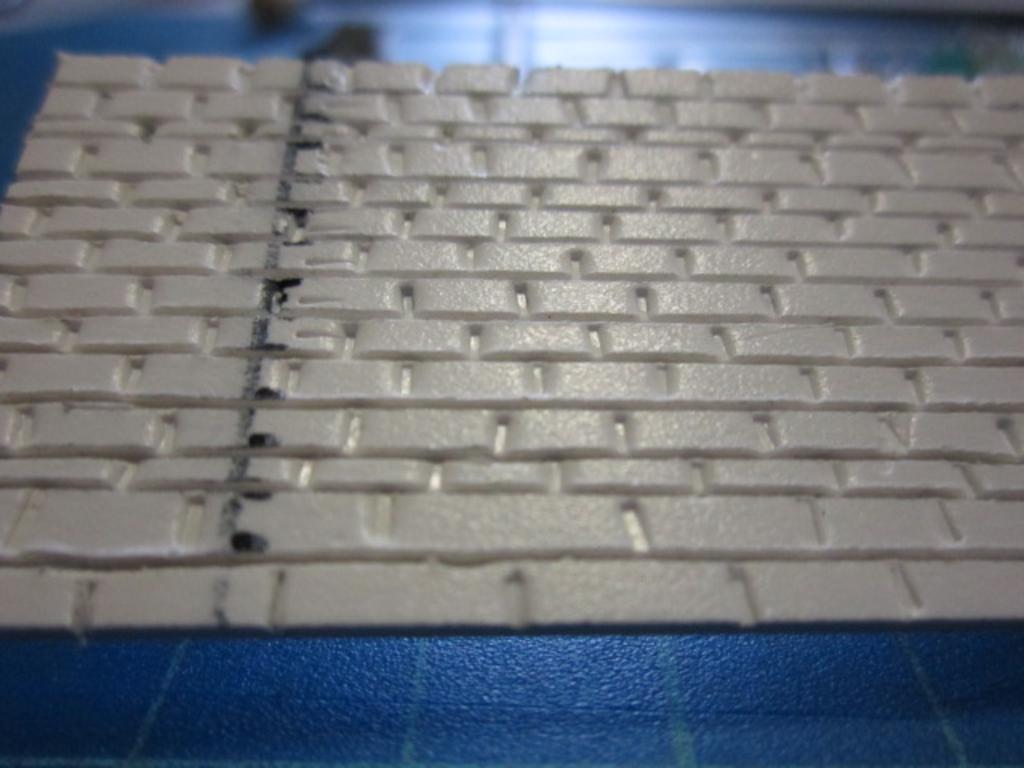

Una volta che il kit è ben asciutto passiamo a controllare se vi sono difetti di stampa per eliminarli.
Sembra stupido fare questo lavoro dopo il lavaggio, ma proprio grazie al lavaggio si perde quella lucidità che non permette di notare le imperfezioni.
Ci attrezziamo di limette,carta vetro e taglia balsa per fare le rifiniture, molto poche quasi tutte a livello del bordo inferiore e nel interno degli stipiti.
75,1 KB
79,52 KB
74,58 KB
83,74 KB
98,3 KB
#344 Messaggio da v200 »
Nel rifinire l'interno delle porte non eliminate troppo materiale ma quanto basta in modo che non si noti troppo dalle finestrelle nelle porte.
In alcuni punti dove è stata ricavata la sede per incollare la porta occorre togliere alcuni rimasugli di resina con la punta del taglia balsa.
mentre sulla parete dove sono riportati alcuni mattoni occorre dettagliare la linea di divisione verso il fondo poco profonda.

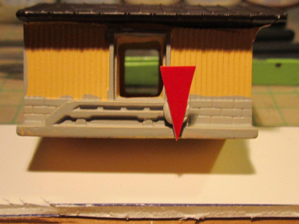

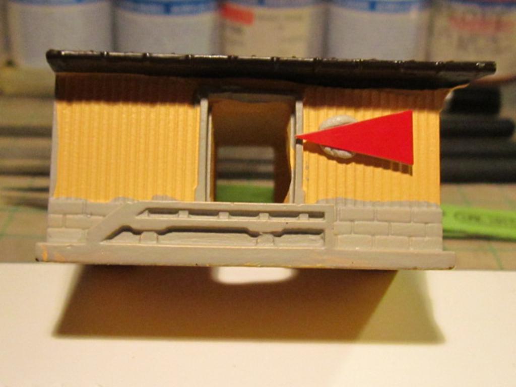

#345 Messaggio da v200 »

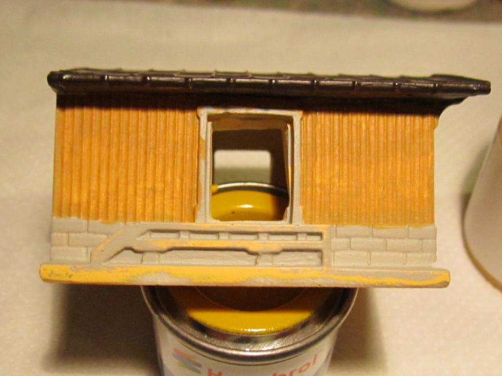

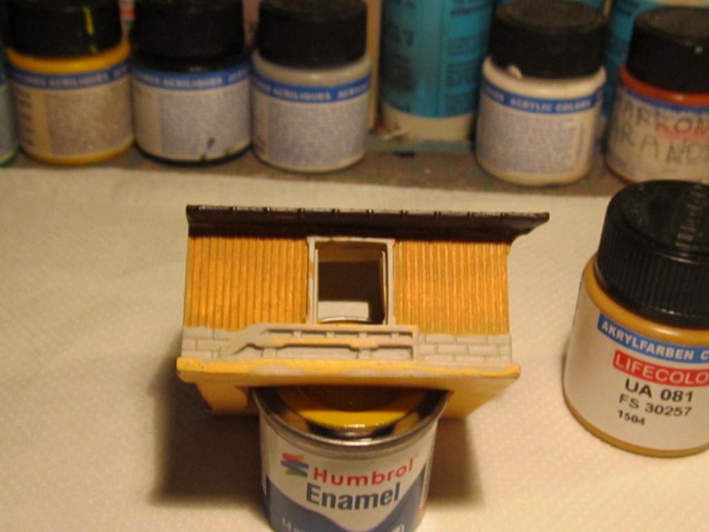

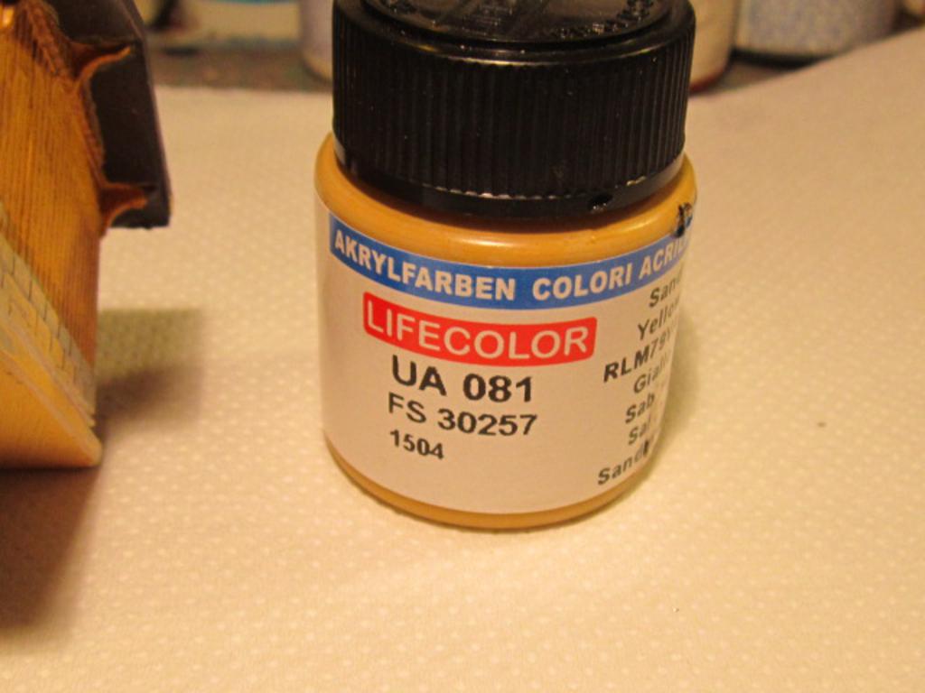

Adesso procediamo a dare dei colori un po più realistici al nostro magazzino.
In genere muri,porte, tegole sono in finitura opaca e non lucida quindi provvediamo a cercare tra i colori modellistici per i mezzi militari o nei colori per artisti con finitura opaca.
Per un utilizzo a pennello trovo ottimi i colori acrilici Life Color , Andreas e Citadel che hanno una ottima opacità e finitura coprente.
In questo lavoro preferisco partire dai colori chiari.
Oggi passo solo il fondo in modo che dia la prima imprimitura in modo che una volta essiccata possa passare altre mani in modo di avere una buona finitura omogenea senza punti di decolorazione.
Tra una mano e l'altra conviene far passare una nottata.

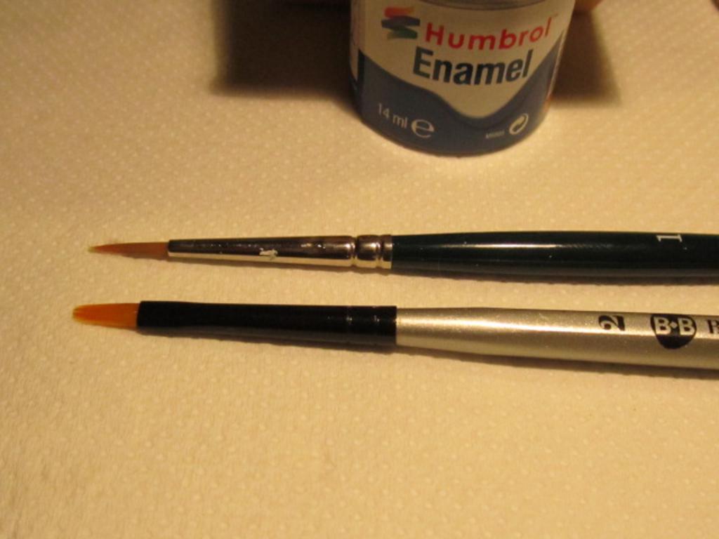

I pennelli utilizzati oggi dei comuni sintetici sono un piatto n° 2 e un tondo n° 1.
Con il piatto passeremo la tinta sempre in un senso dal'alto verso il basso senza accavallare le passate in modo da non lasciare le striature, mentre il punta tonda per i dettagli o punti poco raggiungibili.
Come colore per le pareti ho scelto un giallo sabbia della Life Color più vicino alla finitura giallognola reale che si trova sulla stazione.
81,09 KB
75,17 KB
77,6 KB
81,22 KB

Tornando alla verniciatura,
in questo lavoro non ho utilizzato un primer per alcuni motivi:
1) abbiamo già un fondo verniciato
2) le copie in resina una volta ben sgrassare vengono ben coperte dai colori acrilici
3) per non diminuire la definizione dei particolari in negativo che positivo. Purtroppo la vernice sintetica utilizzata rimane molto spessa appiattendo i dettagli.
Non conoscendo la resina utilizzata per il clone non ho rischiato utilizzando uno sverniciatore che avrebbe potuto intaccare la resina.
