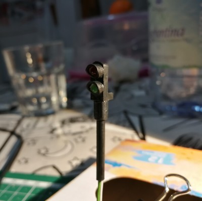

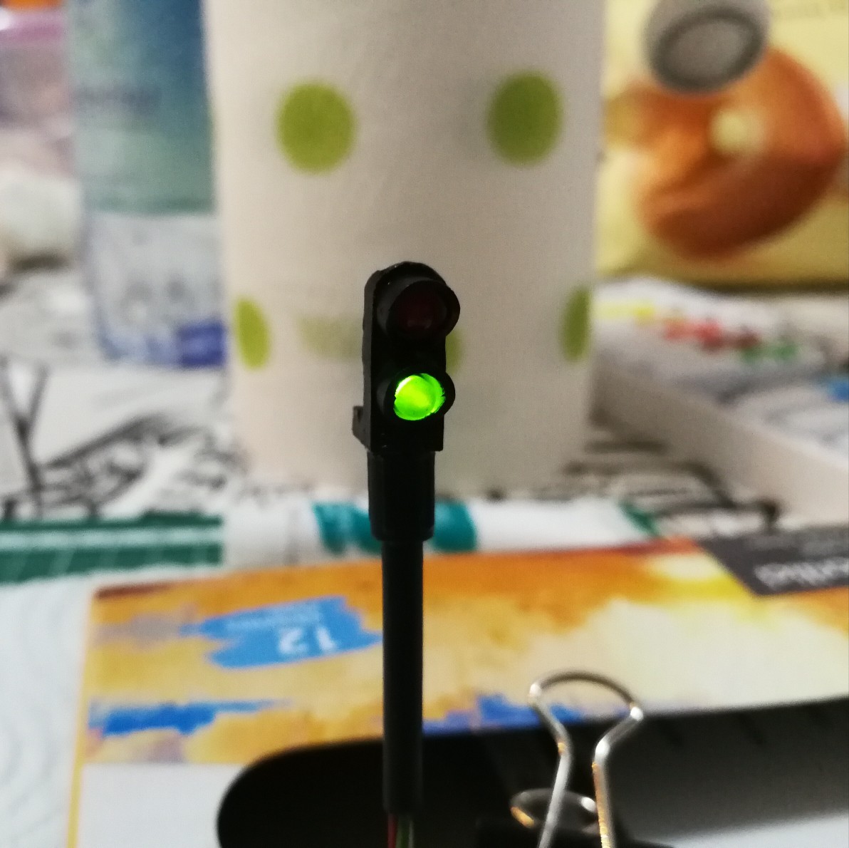

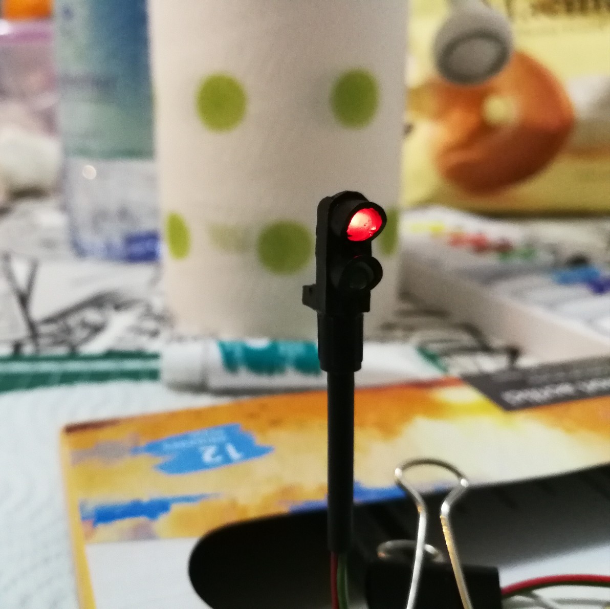

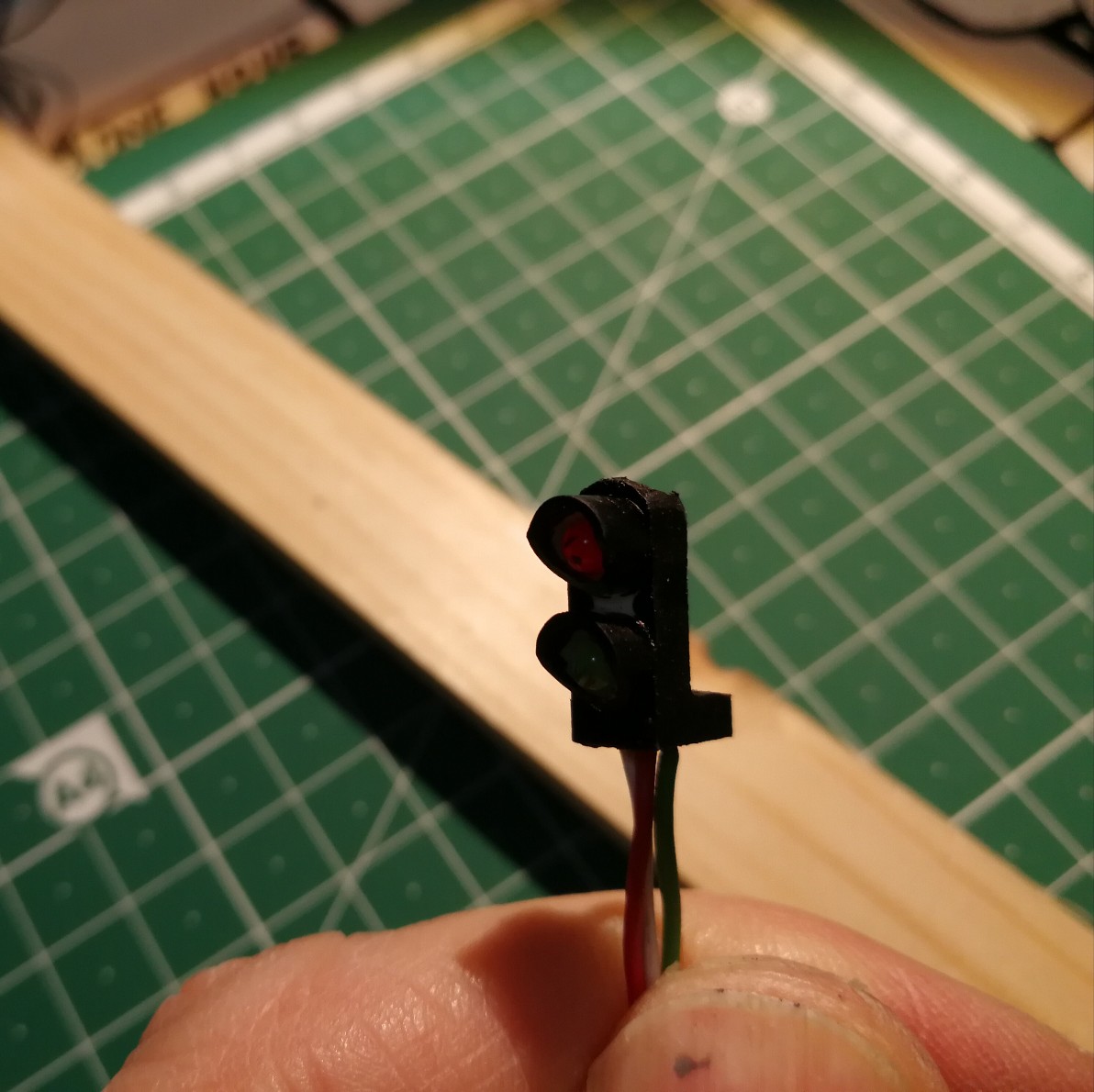

Prototipo terminato
#277 Messaggio da Excalibur »
Direi che hai ottenuto un ottimo risultato, migliore di quelli che si vedono in commercio. [264]
#278 Messaggio da v200 »
Complimenti [98]
P.S alcuni segnali Tedeschi e Svizzeri hanno altro colore ad esempio verde per i Tedeschi e grigio per gli Svizzeri, in base anche al epoca :wink:
#279 Messaggio da Excalibur »
v200 ha scritto:Complimenti [98]
Per colorazione intendi forse quella del palo e della struttura ?

#280 Messaggio da FraPis »
La luce non permette di vedere bene il colore ma l'ho dipinto con un verde molto scuro [102]
#281 Messaggio da Excalibur »
Mi fido di te, ma dalla foto sembra piuttosto un nero. [106]

#283 Messaggio da v200 »
Si esatto la struttura, in alcuni casi nelle DB pali è segnali erano in verde chiaro
#284 Messaggio da v200 »
E' lanterna nera sempre DB. Anche SBB pali grigio chiari e lanterne nere per poter vedere i colori

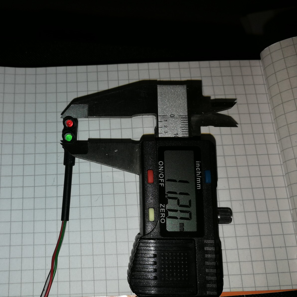

#286 Messaggio da Peppe Petronio »

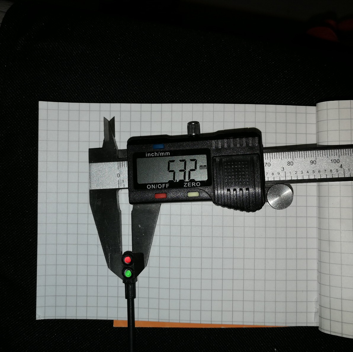

Bravo un bel lavoro! ma però a me sembra troppo grande per essere proporzionato per la scala N , ho preso un piccolo mamut e ho fatto alcune misure con i miei semafori della FL , e non mi sembrano proprio in scala.
Peppe
Peppe Petronio
FraPis
Messaggi: 1691
Città: Quartu Sant'Elena
#287 Messaggio da FraPis »

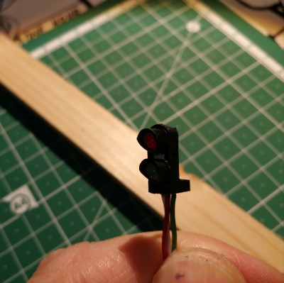

Peppe Petronio ha scritto:Bravo un bel lavoro! ma però a me sembra troppo grande per essere proporzionato per la scala N , ho preso un piccolo mamut e ho fatto alcune misure con i miei semafori della FL , e non mi sembrano proprio in scala.
Peppe

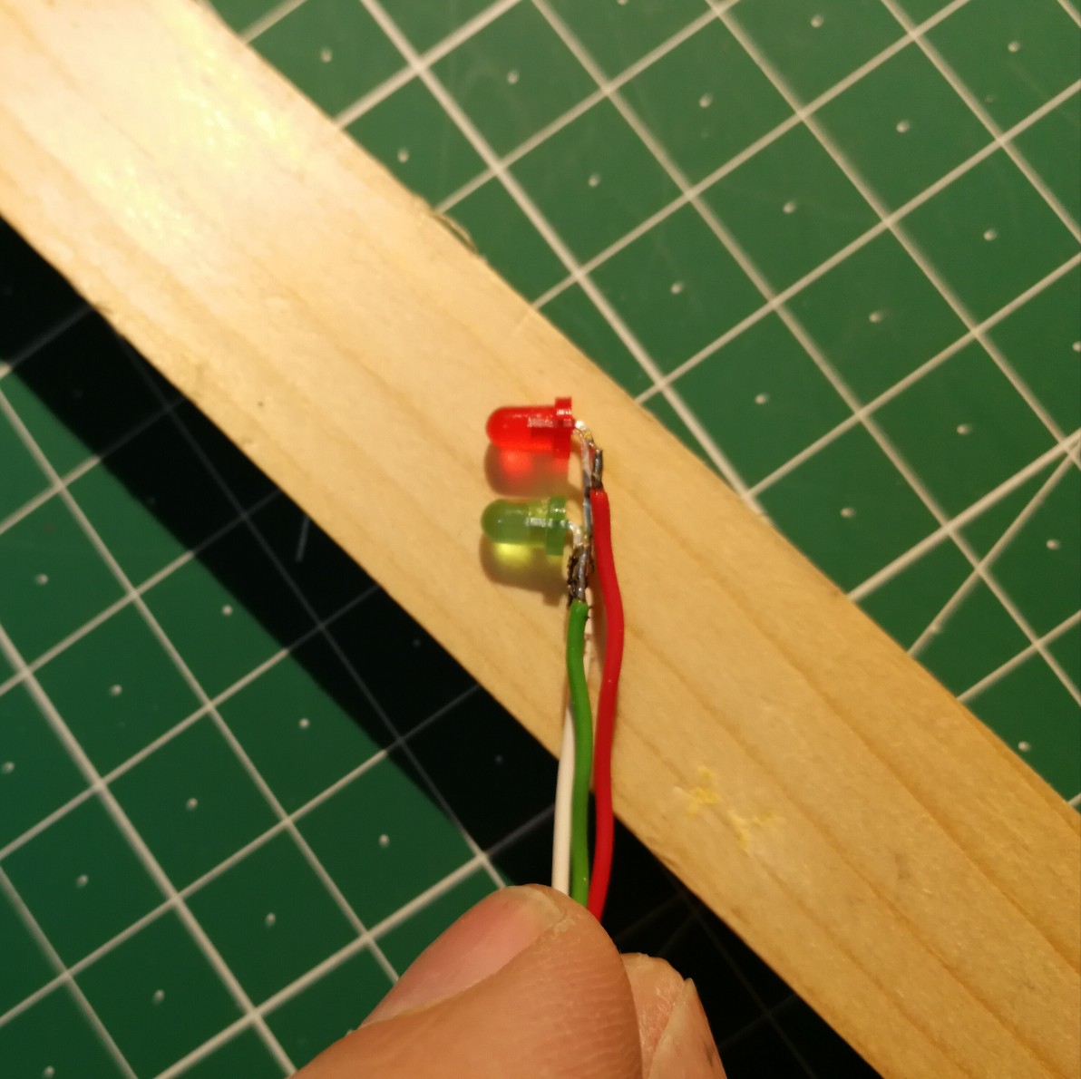

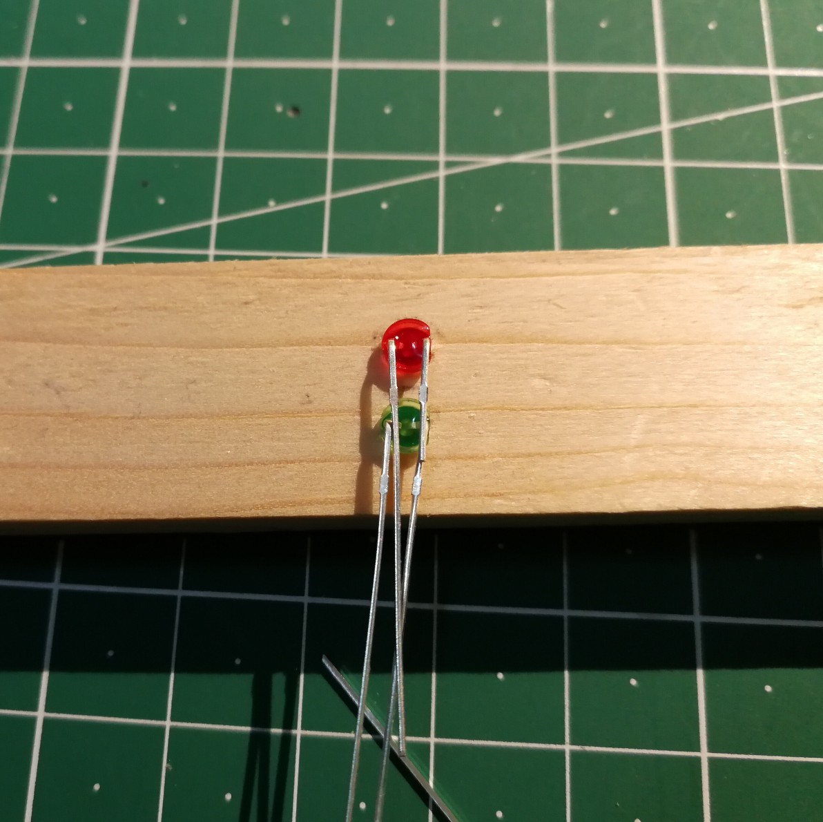

Si Peppe, penso anch'io non sia in scala precisa, non conosco esattamente le dimensioni di un semaforo ferroviario in scala 1:1 e non ho idea delle dimensioni dei semafori FL, anzi se puoi mi farebbe piacere conoscerle, ho usato led da 3mm e conduttori da 0,22mm ed è già abbastanza complicato così [102]

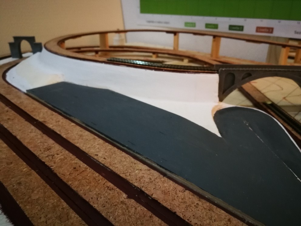

FraPis
Messaggi: 1691
#289 Messaggio da FraPis »
Excalibur ha scritto:Ciao Francesco,
ogni tanto, secondo lo stato di avanzamento dei miei lavori, mi rileggo questa tua sezione per fare, in qualche modo, dei raffronti.
Nel realizzare il piazzale della stazione hai usato un pannello in polistirolo con spessore di 3 cm., mentre la guida ne indica 2.
C'è un particolare motivo, che verrà magari spiegato in seguito dalla guida ?

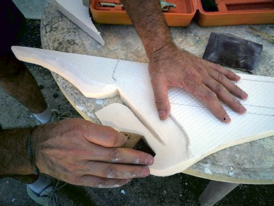

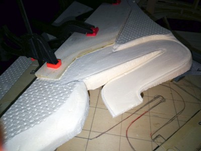

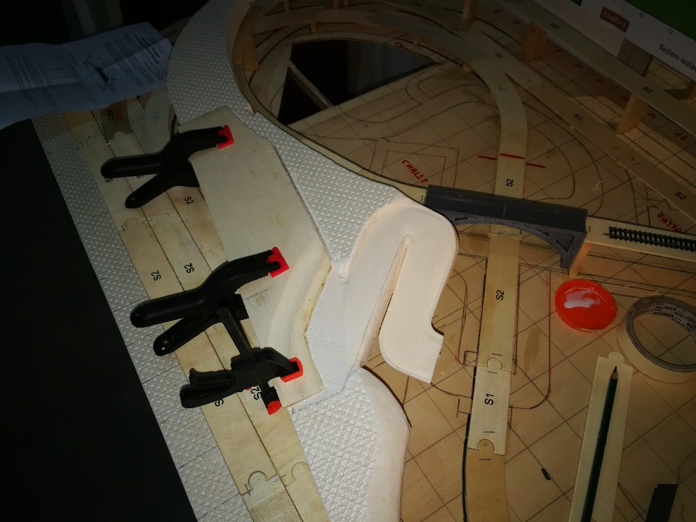

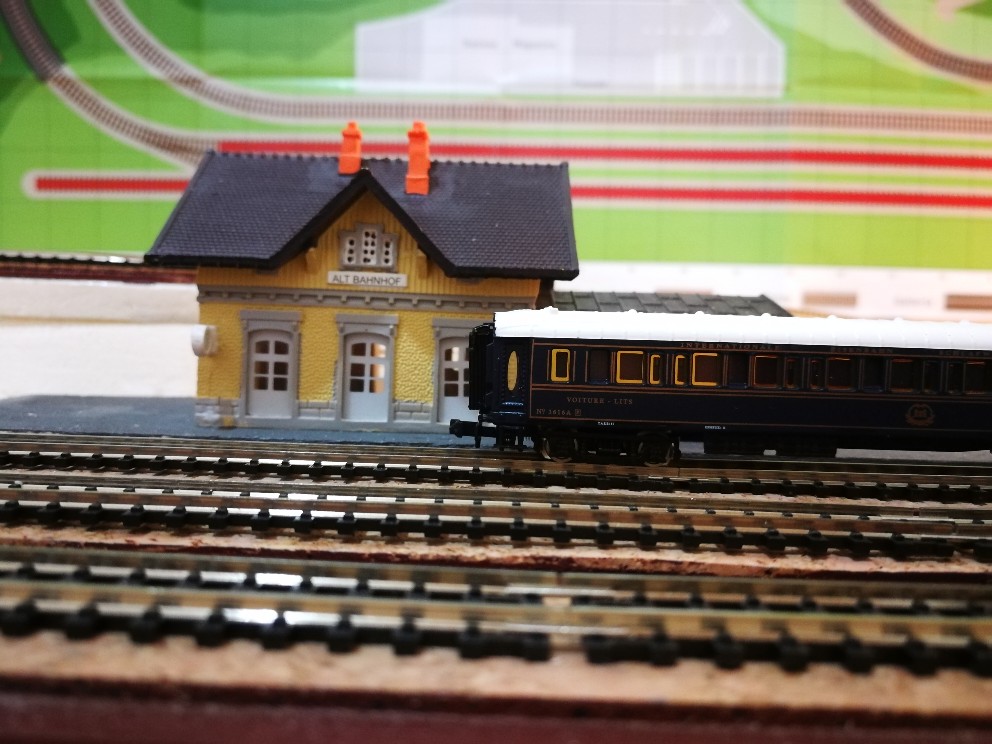

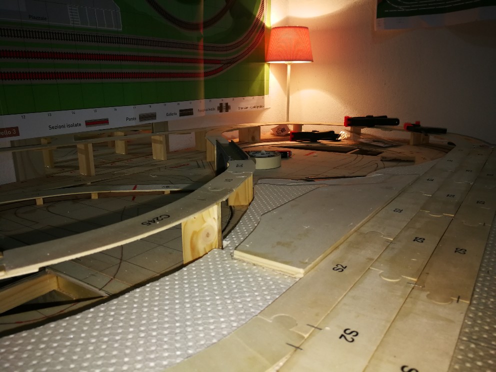

No Alceo, nessuna spiegazione futura su DeA, dopo aver visto le fasi costruttive sul forum tedesco, che poi sono quelle che saranno proposte nei fascicoli, ho notato che per la costruzione veniva usato un pannello da 2 cm ma poi veniva rialzato con altri spessori di polistirolo sempre da 2 cm per un totale di 4 cm nella parte alta, questi 4 cm accostati al piano binari fanno si che ci sia una differenza di un centimetro, un dislivello tra binari e piano stazione di un metro e sessanta centimetri in scala 1:1, quindi cosa ho fatto? ho usato il polistirolo da 3 cm (stessa altezza del piano binari) poi ho rialzato la zona stazione/parcheggi di 6 mm, e considerando che ho messo il sughero da 2 mm sotto i binari, alla fine ho avuto un dislivello di circa 4 mm, pari a 64 cm in scala 1:1 quindi molto più vicino alla realtà, questo mi ha anche permesso di scolpire la rampa direttamente sul polistirolo invece di piegarla dopo averla ritagliata come da istruzione che saranno poi proposta da DeA
Qui si vede quello che ho cercato di spiegare
Rampa scolpita
Rampa scolpita
Aumento livello stazione in legno compensato
Assemblaggio finale
Assemblaggio finale
Dislivello del mio plastico
Qui puoi vedere cosa propone DeA http://forum.model-space.com/default.as ... ts&t=21631
Risultato finale Dea, secondo il mio parere troppa differenza tra piano stazione e piano binari
Dislivello plastico DeA
Ovviamente è un parere personale poi vedi tu quale strada percorrere :wink:
#290 Messaggio da Excalibur »
Ottimo ragionamento ed ottima soluzione la tua, migliore di quella degli specialisti DeA.
Seguirò il tuo metodo, molto più semplice da realizzare e soprattutto molto più razionale e pulito, anche se avevo già preparato e ritagliato la plancia da 2 cm., poco male, la terrò da conto, magari per la costruzione di rocce e quant'altro.
Dall'immagine allegata, sembra anche a me che nella versione DeA il piano stazione venga a trovarsi molto rialzato, i passeggeri devono entrare dalle porte, non dai finestrini. :mrgreen:
Un'ulteriore informazione, hai allungato di molto la plancia sulla parte sinistra, suppongo che anche qui vi sia un motivo.
Prima di ritagliare la nuova plancia, aspetto un tuo suggerimento e spiegazione. [102]

Dall'opera risulta che il blocco stazione-magazzino si trova allo stesso livello del parcheggio, quindi immagino che dovrai realizzare una piccola rampa per far salire la strada a quel livello, per superare il gradino che si è venuto a creare innalzando il piazzale stazione.
Giusto?
#294 Messaggio da Excalibur »
Stavo pensando di non scolpire subito la rampa della strada che sale alla stazione, ma dopo aver posizionato l'altro spessore in compensato (o polistirolo), in modo da prendere bene le misure per creare la strada con un dislivello dolce, eliminando così il gradino.
Cosa ne pensi ?
FraPis
Messaggi: 1691
#295 Messaggio da FraPis »
Si Alceo, io ho levigato e successivamente stuccato il piano in compensato per innestare la rampa ma forse è più semplice spessorare con polistirolo e creare una rampa a livello con il piano stazione

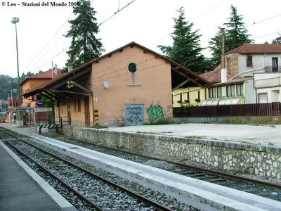

Ottimo Francesco è molto più proporzionato il Tuo lavoro, controlla con gli scalini delle carrozze l'altezza per vedere se sono al medesimo livello.
Il marciapiede della D&A da più l'idea di quelli a fianco ai magazzini merci

#300 Messaggio da Excalibur »
Sembra logico, perchè il pianale di carico di un carro merci è posto molto più in alto rispetto ai gradini delle portiere d'entrata dei vagoni passeggeri.
