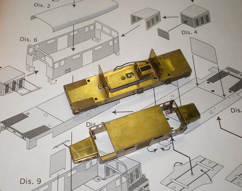

Qualche foto....notare il nuovo diffusore per flash!!!
93,32 KB
124,33 KB

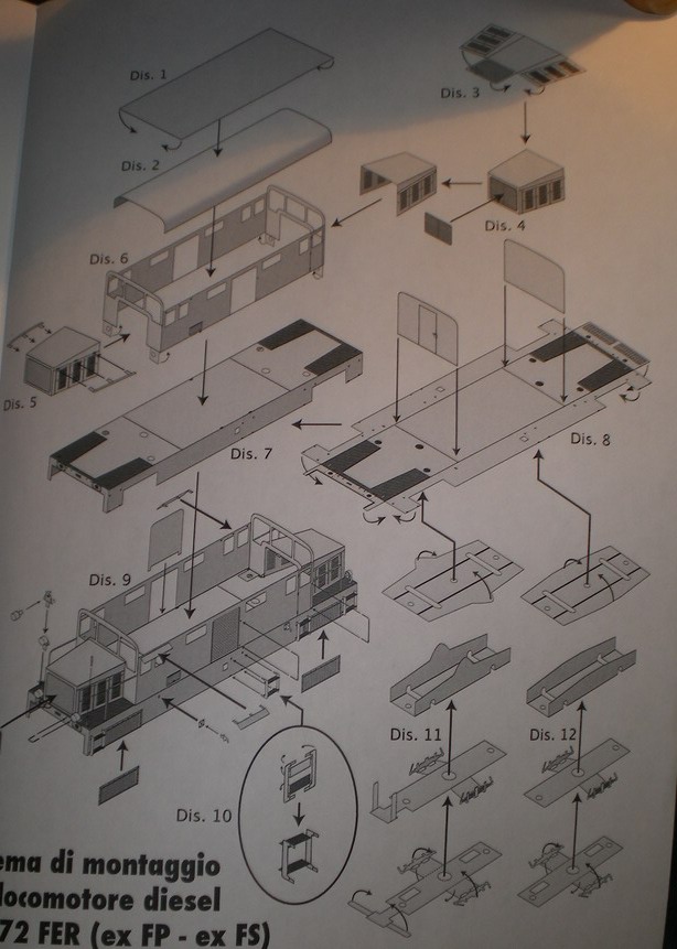

L'articolo mostra anche il modo inconsueto che ho usato per motorizzare il Tobruk e l'escamotage per risolvere la rotazione dei carrelli!

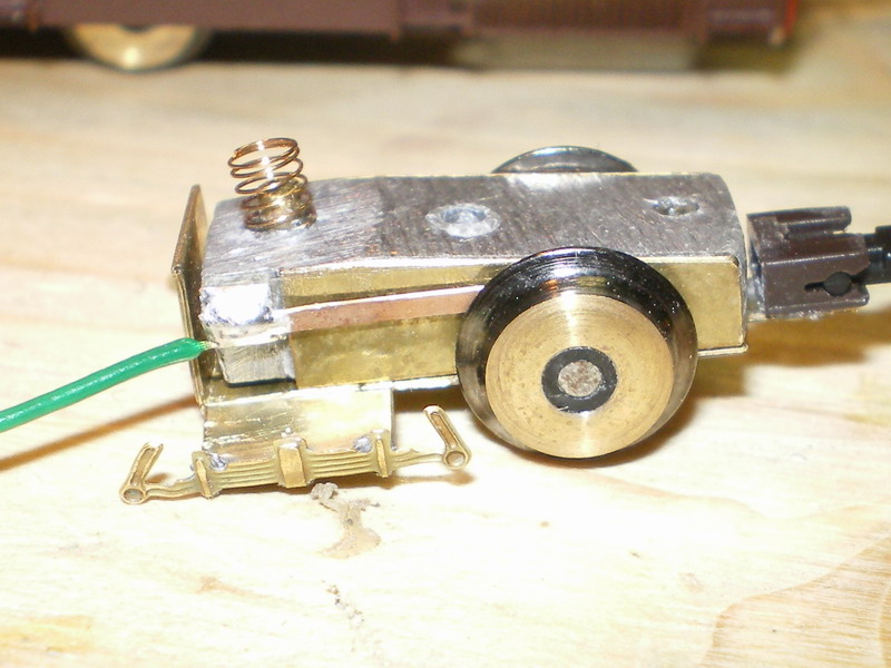

Per ringraziarvi del supporto morale e per i complimenti vari, vi mostro una foto che non è sull'articolo e che credo sia abbastanza interessante. Mostra infatti il carrello (diciamo bissel?) e il metodo che ho usato per captare tutte e due le polarità delle due ruote.
Come si nota una polarità viene captata dall ruota non isolata tramite il suo asse che, ruotando sul corpo metallico del carrello, trasmette la corrente alla molla che tocca a sua volta sul corpo del locomotore dove un cavetto arriva a uno dei due contatti del motore... sembra complicato ma in realtà è molto semplice.
L'altra polarità del carrello è invece captata dalla linguetta che vedete in primo piano nella foto e che arriva tramite un cavetto alla basetta millefori... vedere articolo :smile: :smile: :smile:

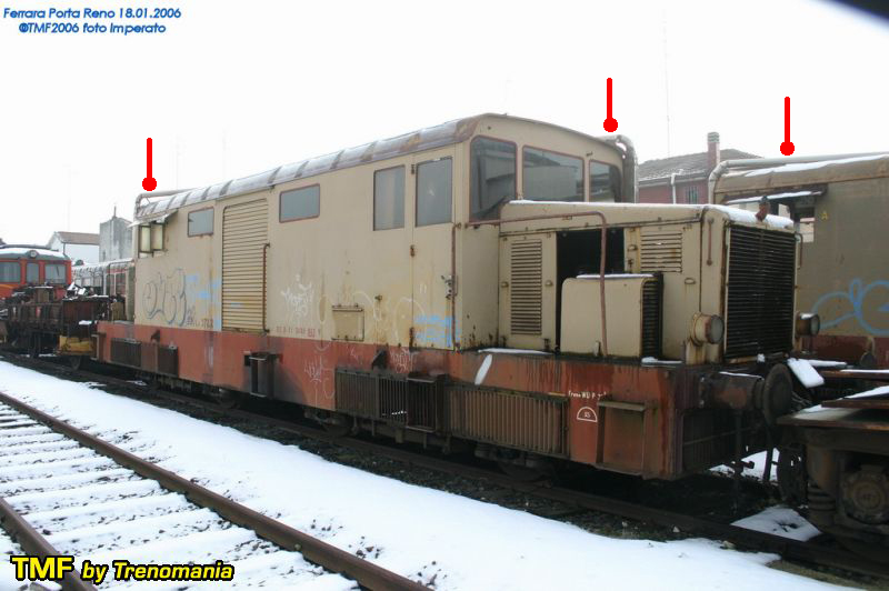

Solo una cosa non capisco, le marmitte le hai fatte verticali, mentre in tutti e tre i modelli, compreso la 3, sono ripiegate sul tetto per un certo tratto.
212,65 KB
Forse che in origine erano dritte?

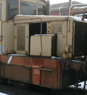

Sui musetti ci sono dei cassonetti esterni (uno per musetto) che, stranamente, nella lastrina non ci sono.
