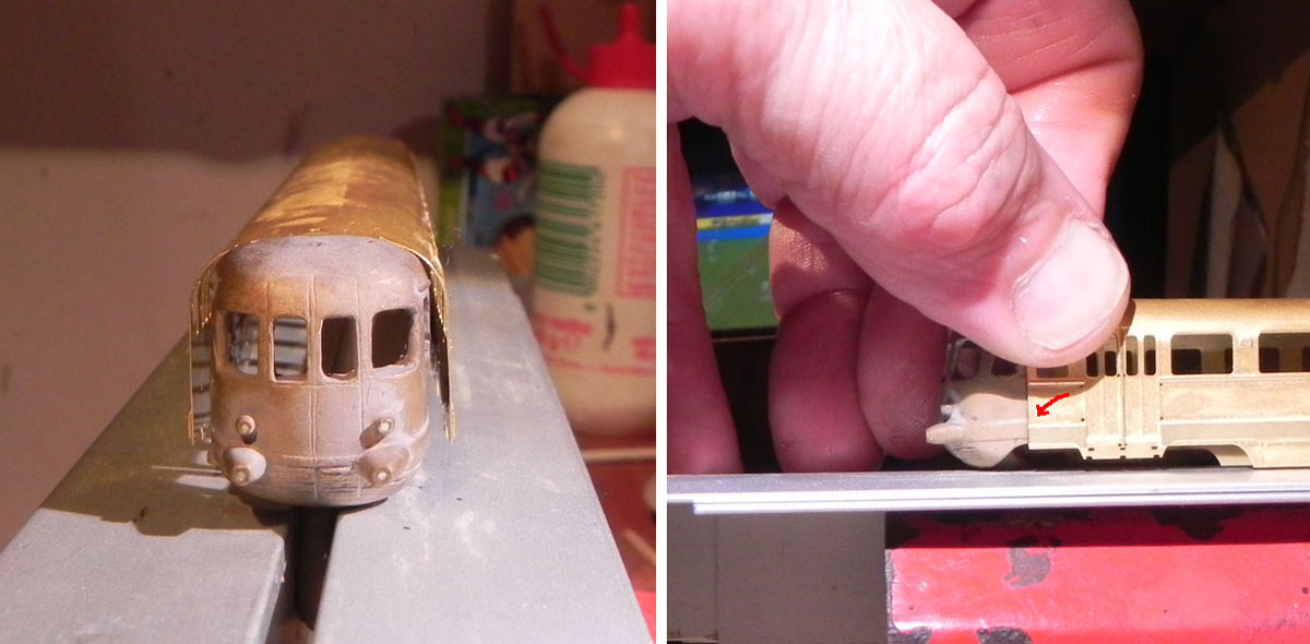

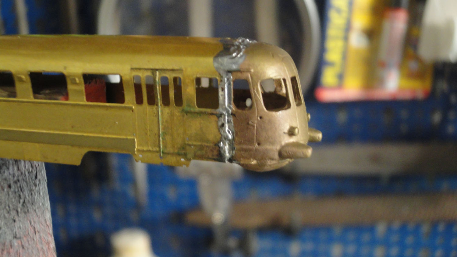

Anch'io ho fatto le Aln 990 sia la rimorchiata che la motorizzata.

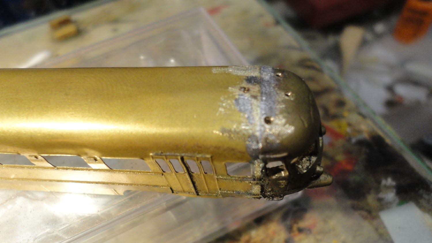

In effetti l'unico problema è stato quello di adattare le fiancate in fotoincisione alle fusioni dei musetti. Ho fatto una dima come quella di Risso e con pazienza e un po di stucco metallico sono riuscito a far combaciare il tutto.
Saluti

#29 Messaggio da giuseppe_risso »
Caspita che bel lavoro.
Su un modello, poi, che ha parecchi problemi.
La giunzione tra musetto e cassa non si vede proprio ( a voler essere pignoli, forse, un po' troppo stucco ha eliminato i profili sopra le porte e i fascioni) e l'hai resa liscia che é una meraviglia.
Complimenti :cool: .

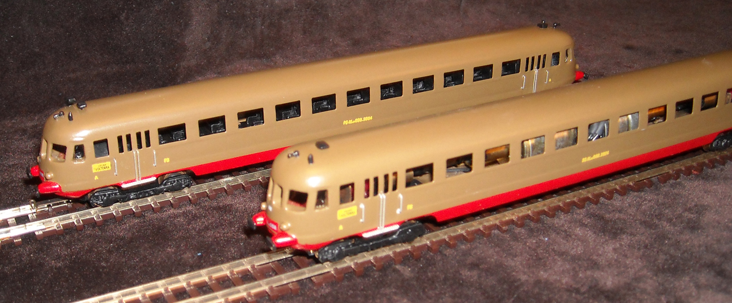

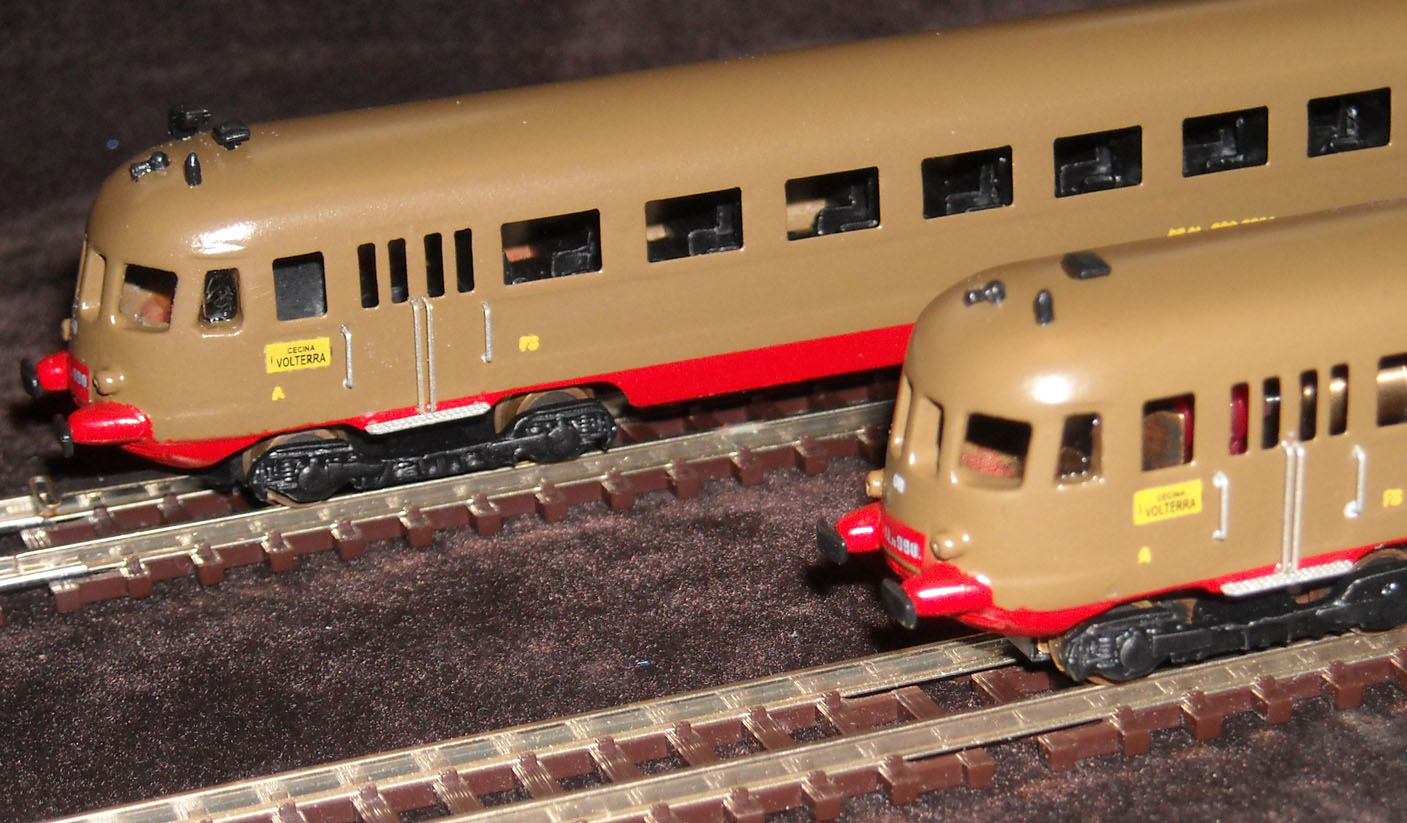

Ciao Pierluigi, ma dimmi queste sono sempre le vecchie foto che hai messo in un altro forum,ma poi l'imperiale lo hai dipinto in alluminio oppure lo hai sempre lasciatto cosi ?

Davvero notevoli......meritano l'imperiale il alluminio!!!Bravissimo!!
Pensi di usare i vetri forniti o hai altre soluzioni?

Si le foto sono quelle che avevo messo su ASN, non ho fatto il tetto in alluminio :? mi piacevano così, qui erano appena finite, in seguito ho messo i vetri. Sui vetri laterali ho messo acetato mentre sui vetri curvi ho messo il synthaglass di Puravest (devo andare a vedere, non sono molto sicuro, è passato un po di tempo).
La macchina va meccanicamente molto bene, ha passato il test di Malinverno sul suo plastico :grin: .

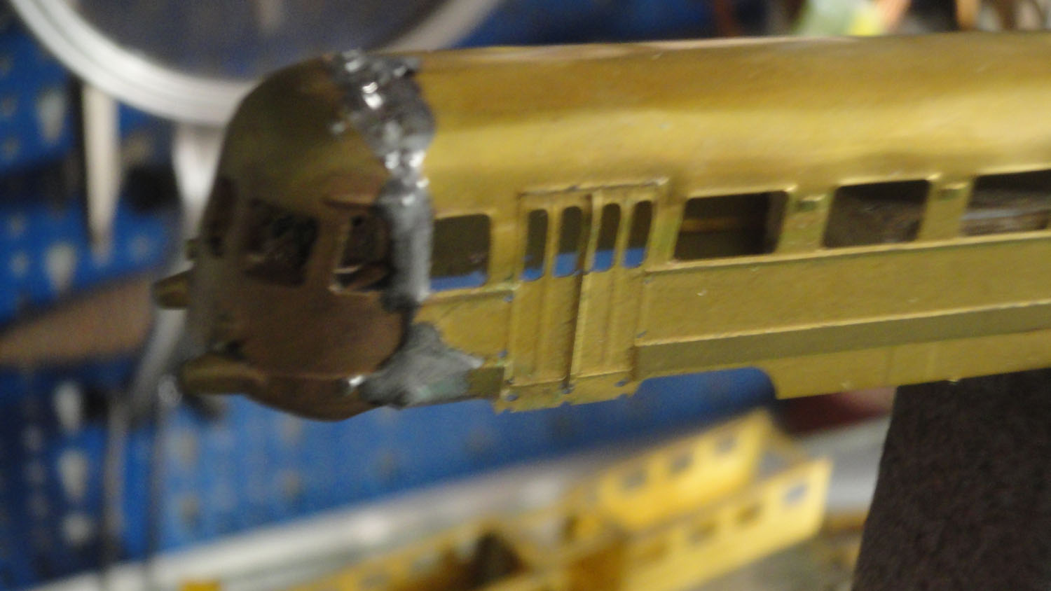

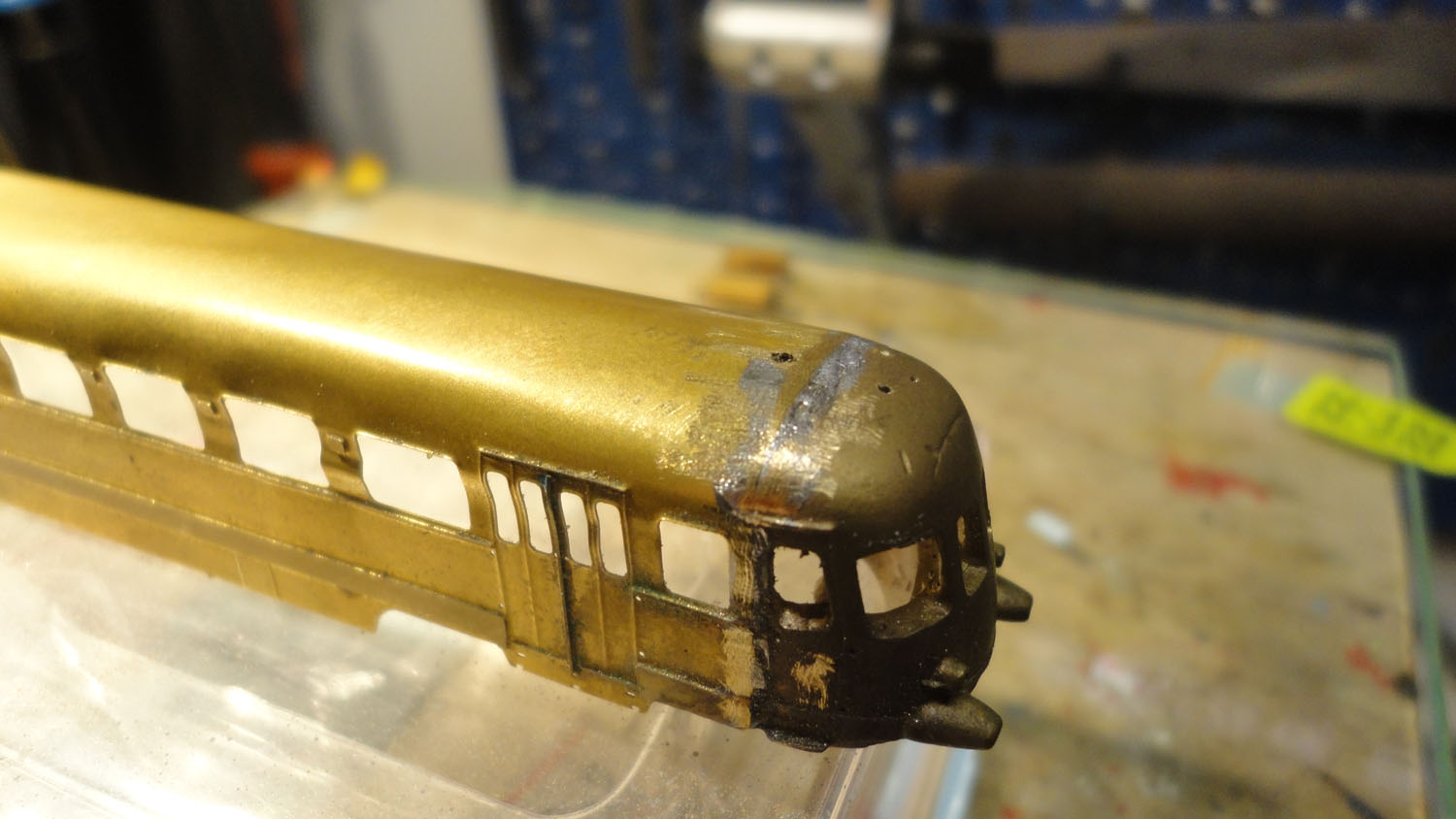

Ed ecco la mia seconda 990, ma! motorizzata, alcune foto della scocca
167,15 KB
152,97 KB
ora sono in attesa di passarla con la lima .
SalutoNi
Peppe

#34 Messaggio da giuseppe_risso »
Anche questo è un metodo di lavoro.
Io ho preferito mettere il grosso dello stagno all'interno, e, all'esterno, chiudere solo le giunture.
Mi sembra più facile che dover poi ripulire tutto.
Ma magari è meglio come hai fatto tu :grin: .

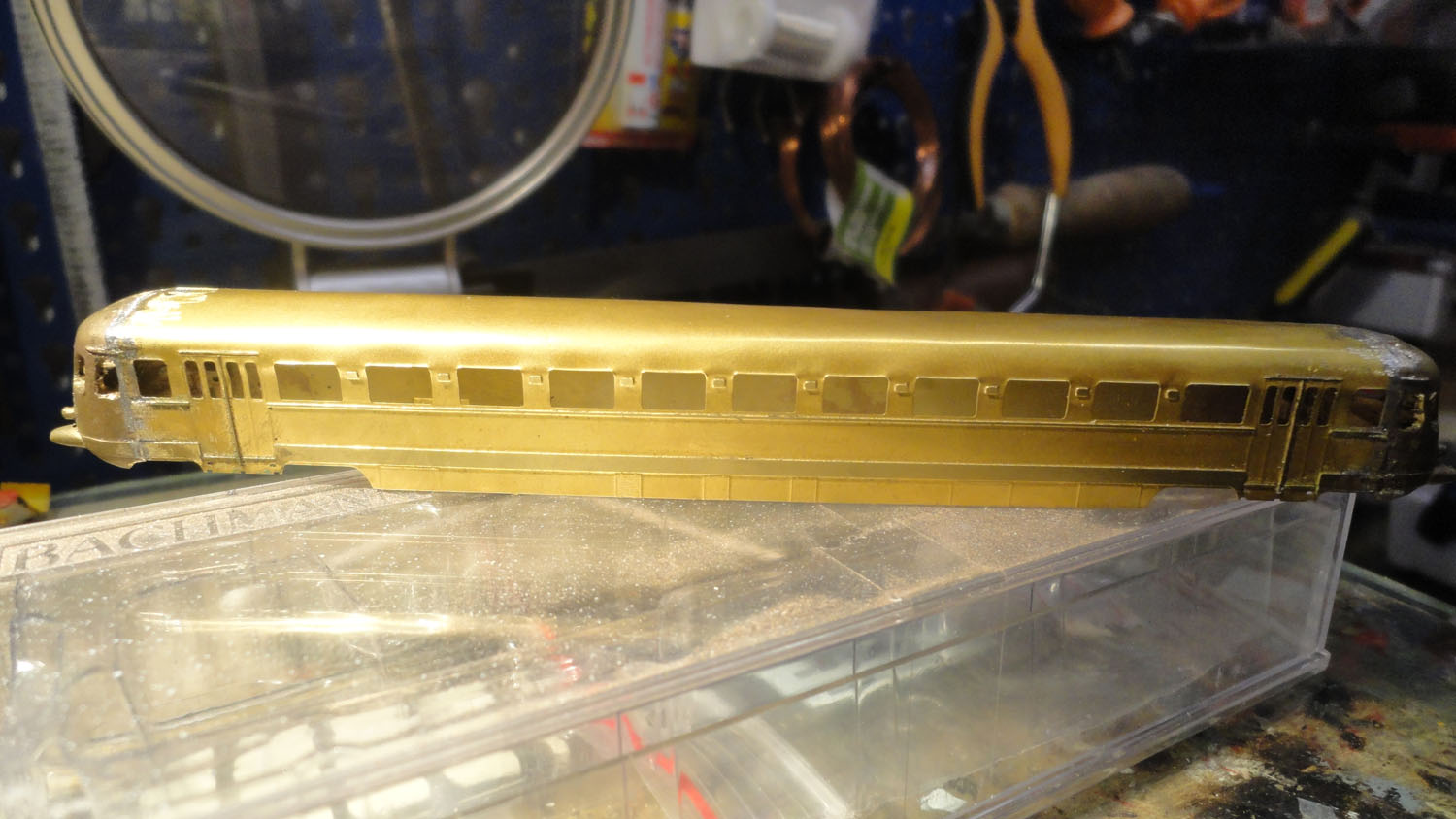

Ed ecco comee alla fine è venuta la superfice,
159,8 KB
158,5 KB
190,89 KB

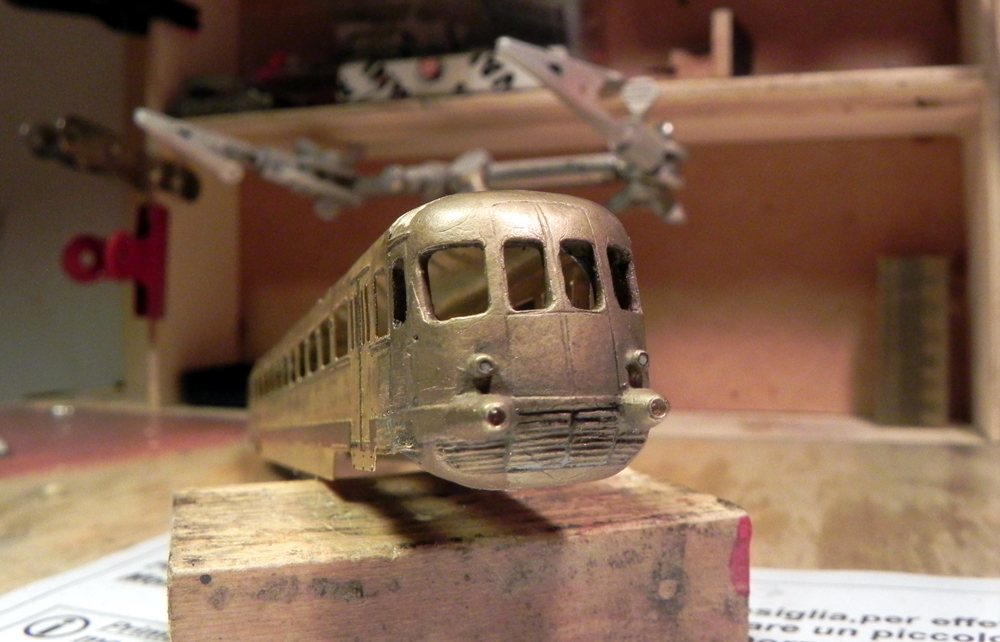

Ho saldato la cassa e il musetto.
Considerando che il mio modello aveva dei grossi problemi
127,55 KB
Dovevo venire a qualche compromesso: o tagliavo il tetto longitudinalmente o recuperavo un po' da tutte le parti.
Ho scelto la seconda soluzione.
Ho posizionato ben allineati i fascioni, e ho recuperato lungo il perimetro.
Il più che ne soffre é il tetto che presenta, se pur smussato, un dislivello.
Ora cercherò di addolcirlo ancora un po'.
Pazienza, non sarà certo un modello da esposizione. :sad:

Ha !!! :smile: come ti capisco :cool: :cool: ho finito di sistemare il tetto a forza di polpastrelli e una piccola dima di legno, e comunque alla fine mi sta bene così.
Comunque complimenti Giuseppe mi pare cheela saldatura dei musetti sia venuta bene ora forza con lima e carta vetrata finissima,vedrai che capolavoro.

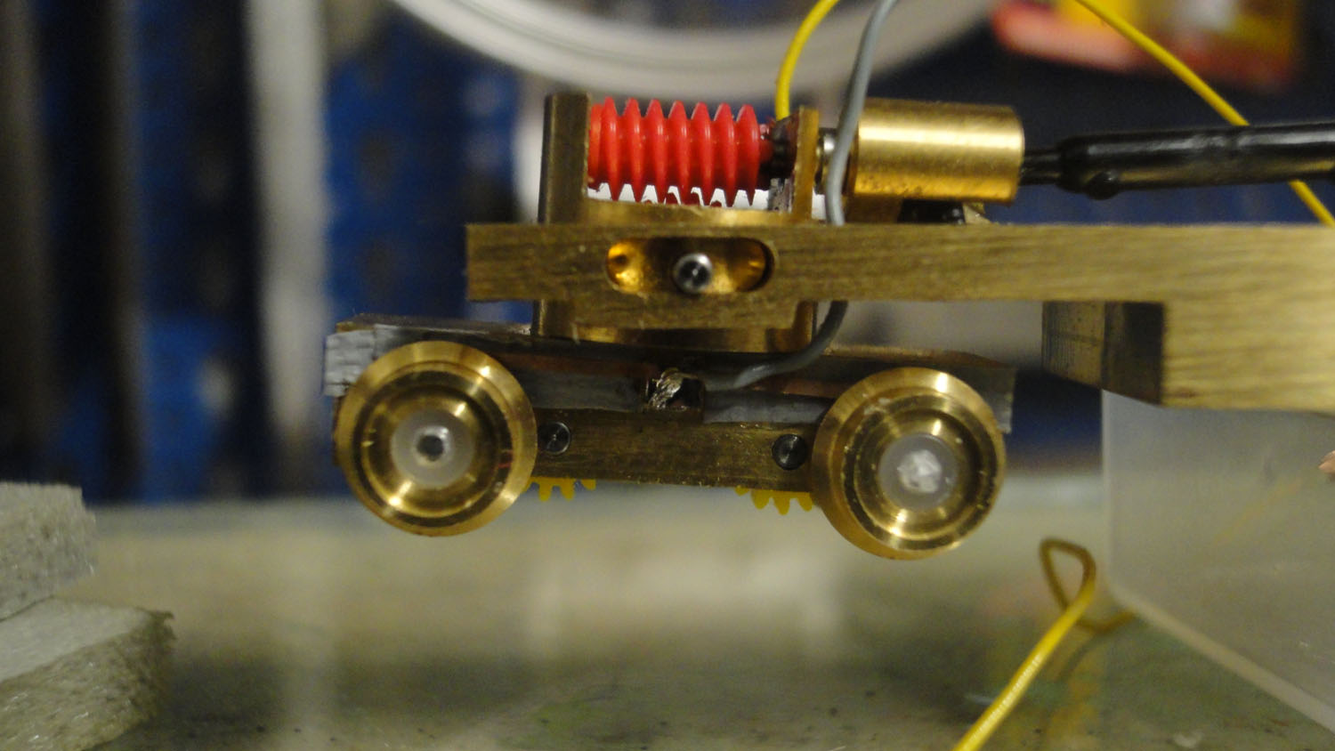

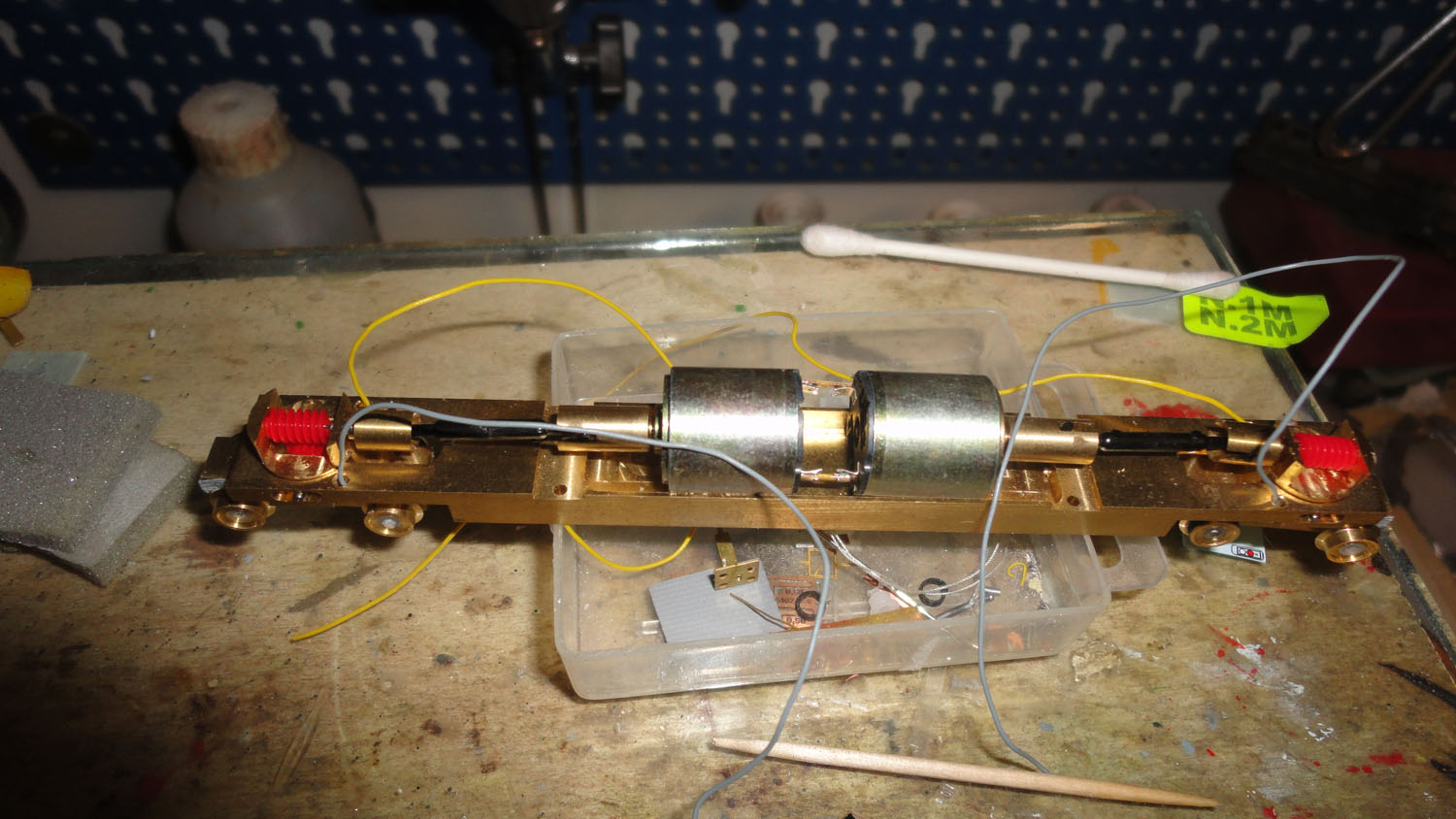

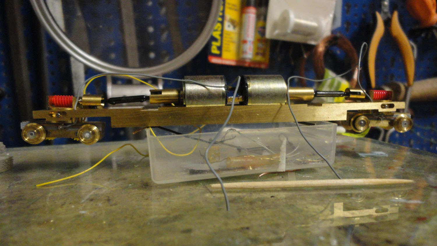

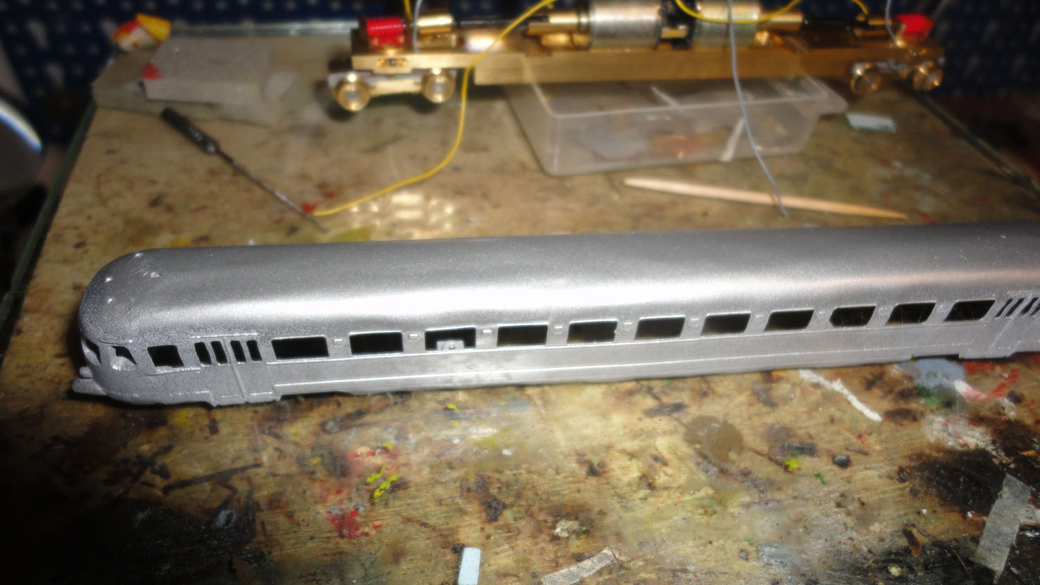

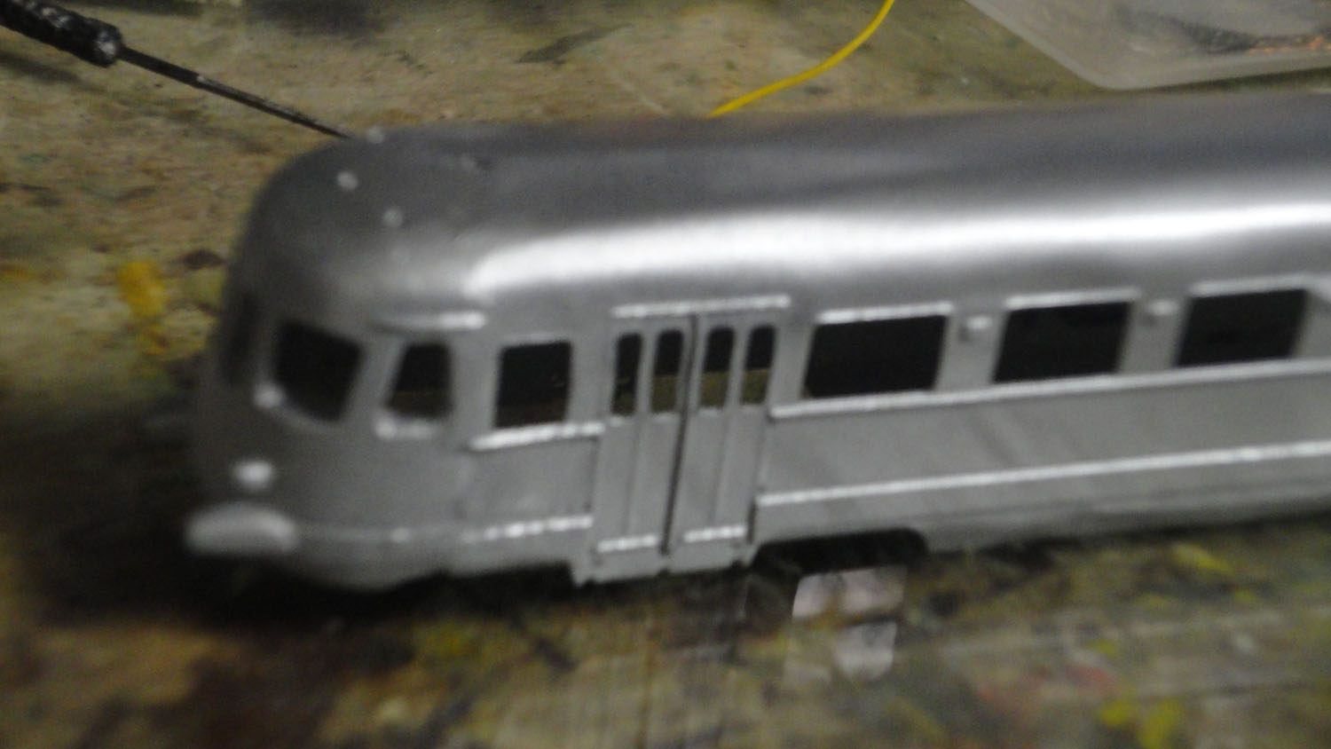

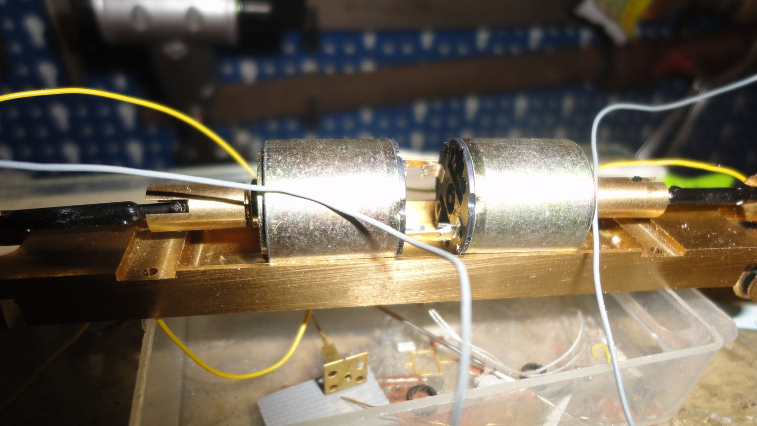

Finalmente ho potuto dedicarmi qualche ora alla 990 dopo una breve pausa dedicata alle costruzioni edili, ovvero la motorizzazione e la scocca che come si vede dalle foto ho datto il primer e sul tetto il tipico colore alluminio che poi dovrò sporcare un pò.
164,78 KB
193,35 KB
216,42 KB
189,19 KB
141,82 KB
190,61 KB
ora debbo solo fissare i due motori alla base ma vorrei un consiglio, è il caso di anteporre un pò di plastica morbida per attutire le vibrazioni ???? oppure non c'è nè bisogno !!!
Come si vede dalle foto la scocca sembra uniforme penso che poi con il colore dovrebbe essere meno visibile la giuntura.

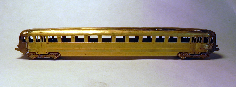

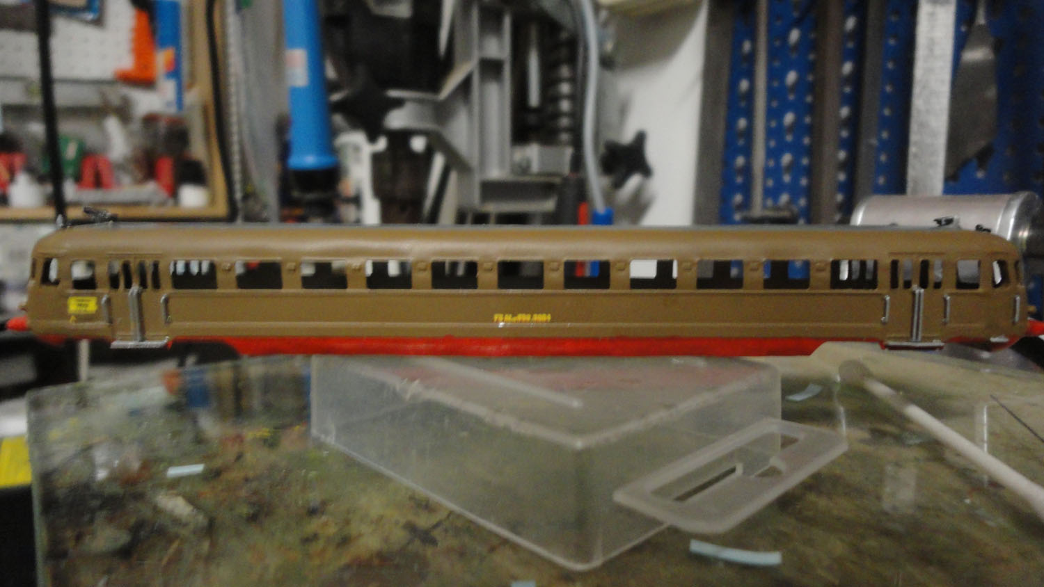

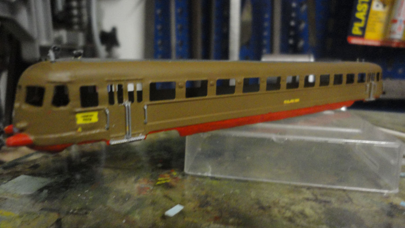

....Propongo alcune foto della seconda Aln 990, la scocca e quasi finita mancano alcuni dettagli devo ancora passare il trasparente e mettere i finestrini.
143,37 KB
166,07 KB
scusate per la nitidezza della foto ma la mia macchina fotografica è un pochino scarsa.
SalutoNi
Peppe

#49 Messaggio da carlo mercuri »
Però......niente male davvero!!!Bravo!!!!Le decal frontali OM le hai bianche o argento?
Lo avevo chiesto anche su un'altro forum,ma nessuno si è degnato di rispondere[8][8][8]
Comunque complimenti Peppe,ottimo lavoro!! :wink: :wink:
