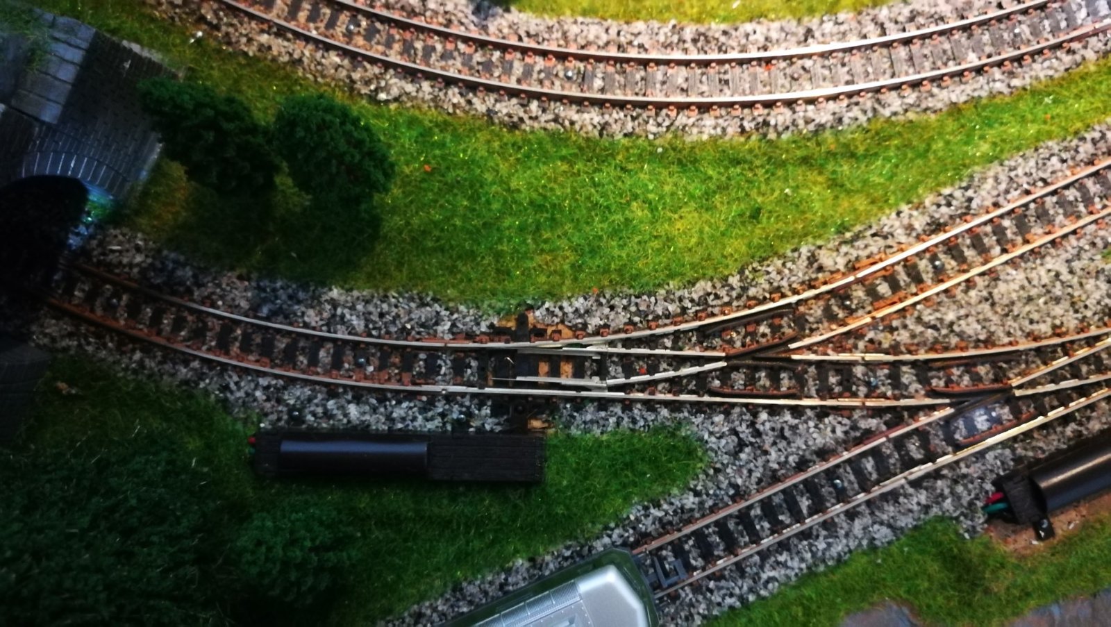

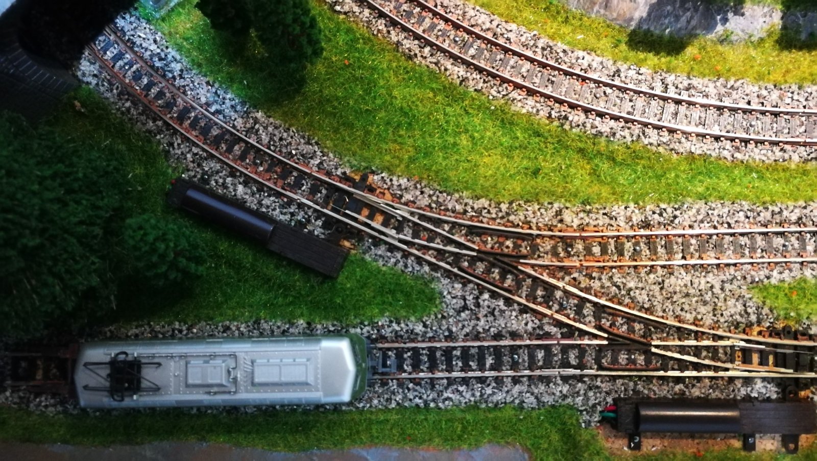

Io non ho avuto nessun problema, allegato le foto del posizionamento dell'attuatore

Ho posizionato i deviatoi in 10 secondi, sono ampiamente convinto che il problema sta nella meccanica del deviatoio stesso [104]
