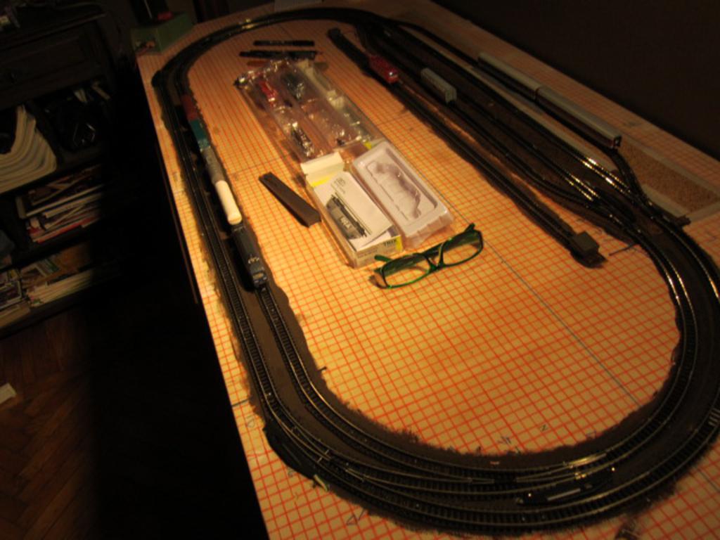

Oggi terminato di posare le rotaie è ho fatto il primo test di circolazione in analogico sia con merci che carrozze, tutto ha funzionato.
Devo montare un paio di motori per i deviatoi del binario di raddoppio che ho aggiunto cablare i fili e mettere la ghiaia.
Roby

Scusate la qualità ma avevo fretta e lo fatta con il tablet, domani con più luce ne posto una più visibile.
Roby[:I]
