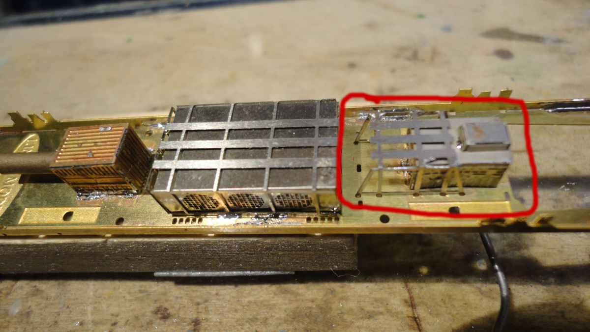

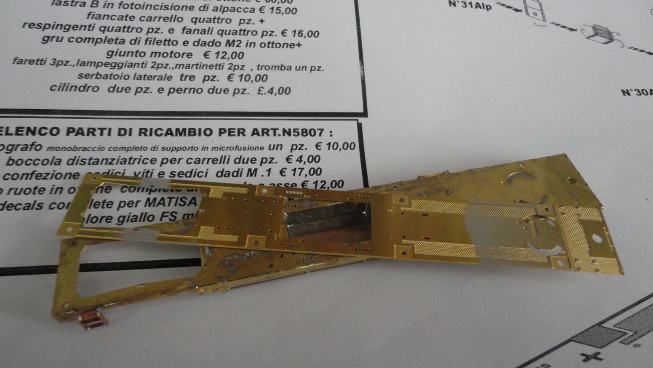

Oggi ho completato parte del sottocassa, Ma!! mi sono venuti dei dubbi quando dovevo sistemare questo elemento dove le fasce per il sostegno vengono a trovarsi fuori centro come meglio evidenziato in foto, ma è normale oppure ho sbagliato io a posizionare l'elemento ??
662,29 KB
Comunque i fori combaciano, devo continuare??
Grazie per i vostri consigli
Peppe

Messaggi: 7737
Re: Matisa lineamodel, consigli utili da suggerirmi!!
#31 Messaggio da giuseppe_risso »
Appena posso cerco tra le foto.
Ma le istruzioni, cosa dicono? Quelle di Lineamodel sono sempre molto ben fatte.

In questo caso specifico, non si capisce bene come va inserito perchè da una prospettiva superiore, e non si vede chiaramente come posizionarla.

#33 Messaggio da giuseppe_risso »
Direi che le hai posizionate correttamente.
Non ricordo, ma se tutti e due l'abbiamo messa così, una ragione ci sarà.

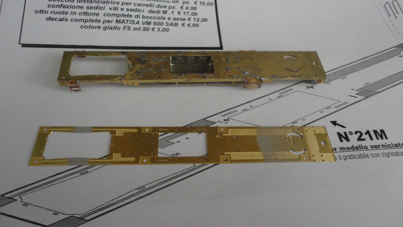

Scusa Giuseppe se approfitto ancora della tua conoscenza, ma mentre ci sei potresti dirmi se nel montaggio della piattaforma che copre il sottocassa l'hai incollata oppure l'hai inserita a sendwic tra la cassa ed il sottocassa, ti posto delle foto a maggire chiarimento.
585,25 KB
555,07 KB
Anche perchè la sopra devo mettere ancora degli aggiuntivi come il quadro comandi la seggiolina i corrimano ed il frontalino porta fari.

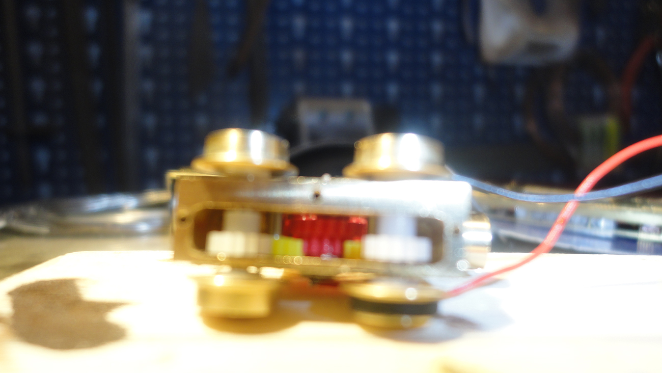

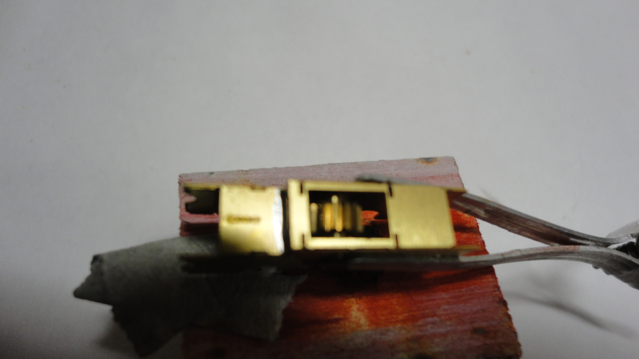

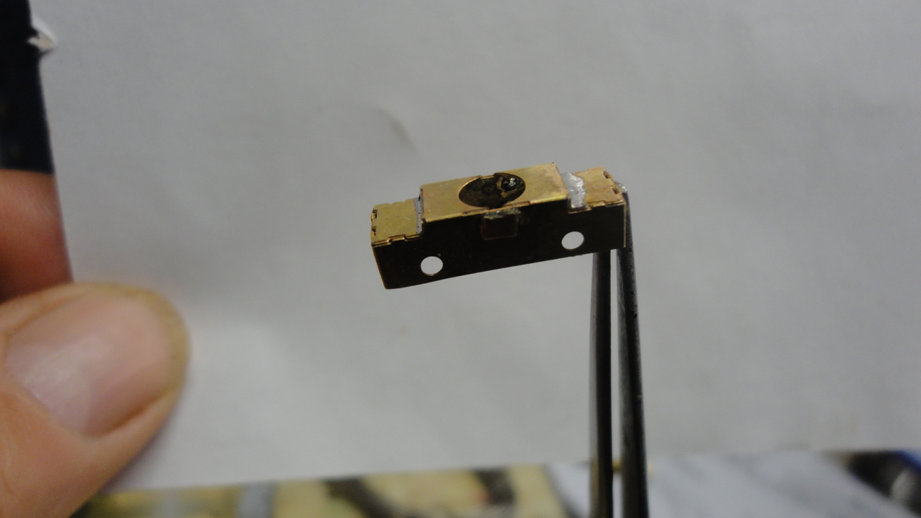

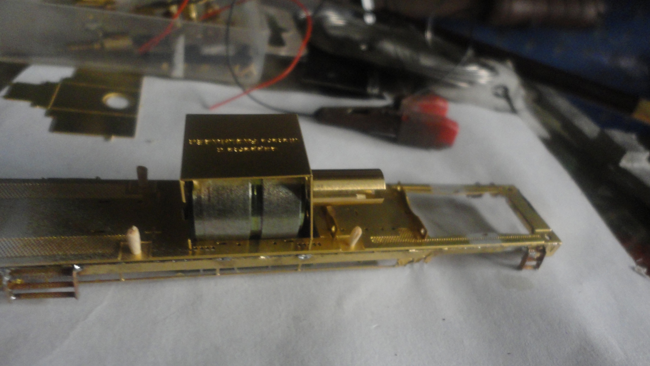

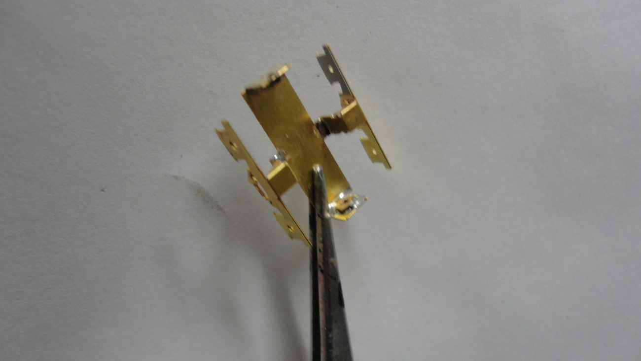

Vabbè alla fine mi sono deciso di continuare lo stesso anche senza vostri consigli, come si vede dalle foto che posto in seguito sono andato avanti con il lavoro, assemblando il carrello folle e posizionando il motore sopra la base di supporto, per il carrello motorizzato,ho visto che con la vecchia maniera con la lastrina veniva troppo laborioso e poi non scorre molto bene, perciò..... ho deciso di montare un carrello motorizzato fresato con ingranaggi in teflon molto più scorrevoli.

questo è il carrello folle
449,51 KB
Tentativo di montare il carrello motorizzato che poi ho bloccato ed in alternativa sostituisco con carrello fresato.
534,36 KB
Montaggio supporti motore sul pianale.

La piattaforma calpestabile l'ho saldata al telaio.

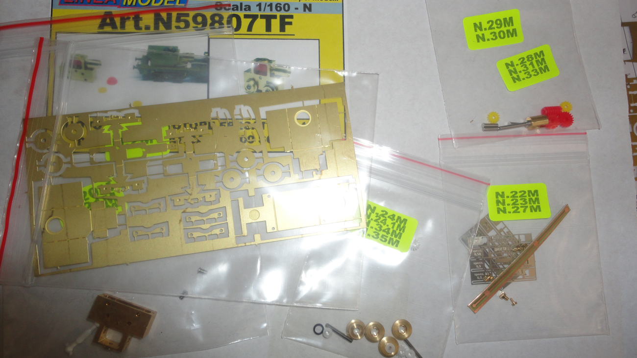

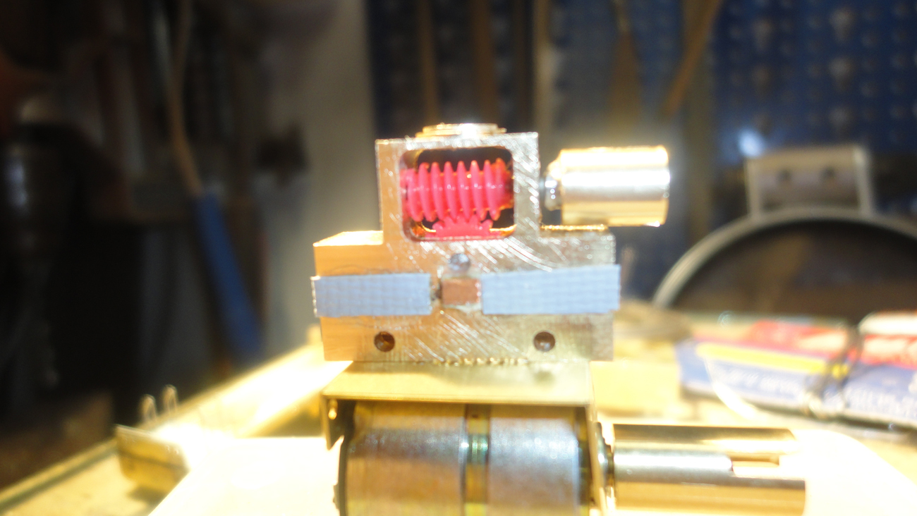

.. :smile: :smile: ...Finalmente ho ricevuto il materiale di Linea model per poter proseguire con il nuovo carrello fresato , ora vediamo di rimetterci al lavoro e grazie per i consigli ricevuti :smile:
645,04 KB
524,94 KB
459,21 KB

Scusa Peppe ma hai ordinato un nuovo carrello motore????
Peppe Petronio
Messaggi: 893
Città: ENNA
#46 Messaggio da Peppe Petronio »
Si !! Giuliano, è tutt'altra cosa rispetto al carrello motore in lastrina, che ho messo da parte, questo va liscio come un orologio svizzero.
Il montaggio si fa in dieci minuti e gli ingranaggi sono tutti in teflon molto resistendi e flessibili.
Peppe

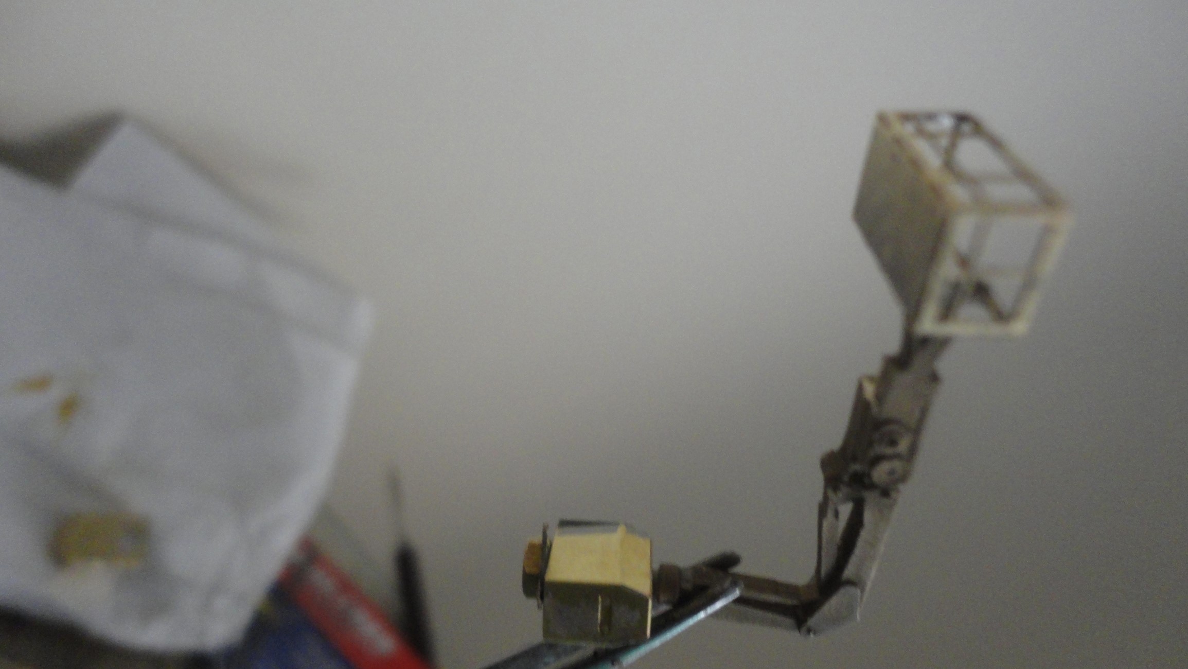

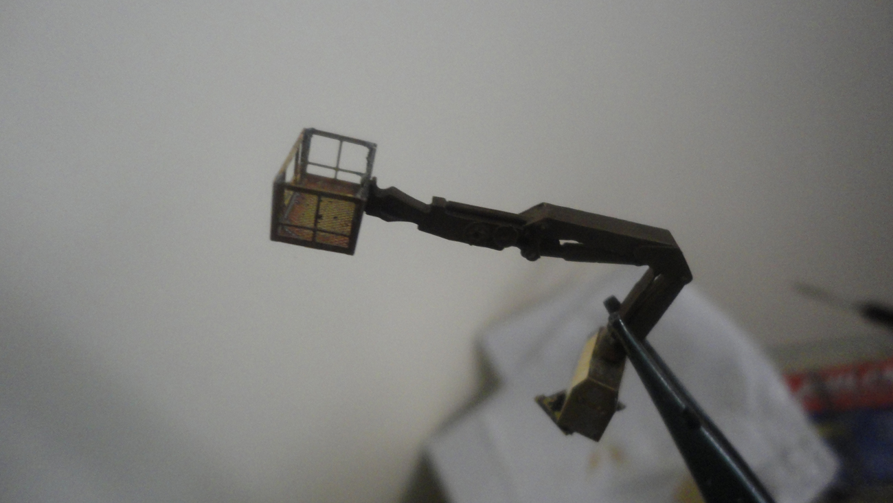

Grazie Egidio,.... Ed ecco montata anche la gru cestello per tutti gli usi che ne deve fare tale mezzo...
457,94 KB
398,31 KB
mentre il lavoro continua con questo caldo afoso vi auguro una fresca giornata.
