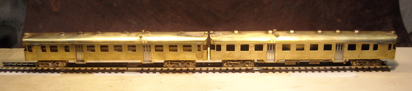

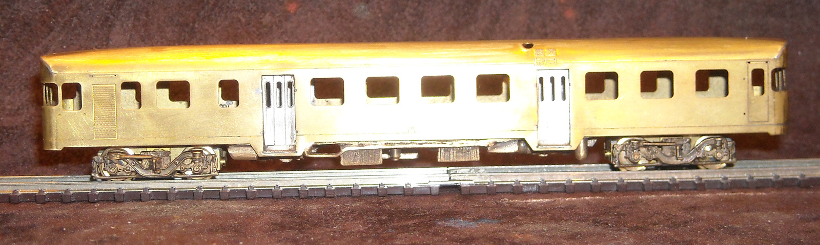

Oggi ho saldato gli aereatori delle carrozze, e i copricarrelli della motorizzata.
Penso che domani mi comincerò a dedicare alla verniciatura con la prima mano di Primer sia esterno che interno.

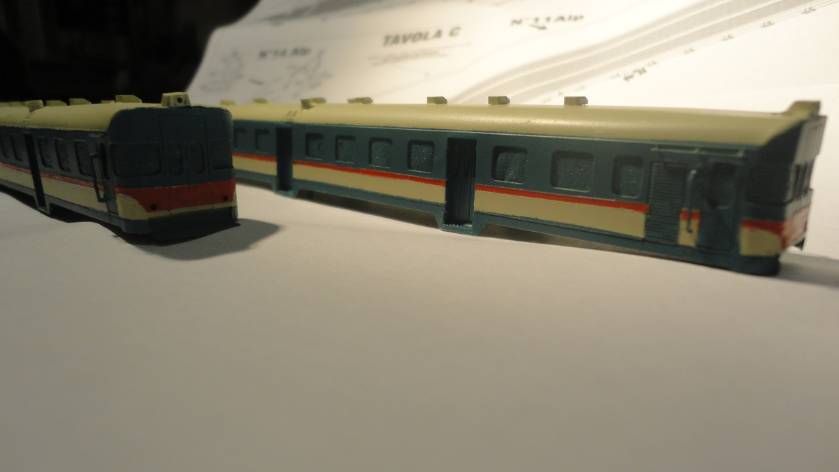

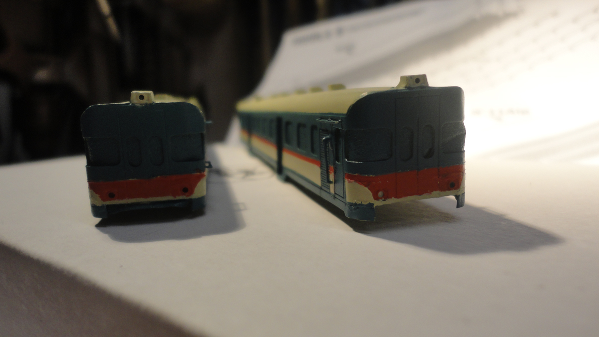

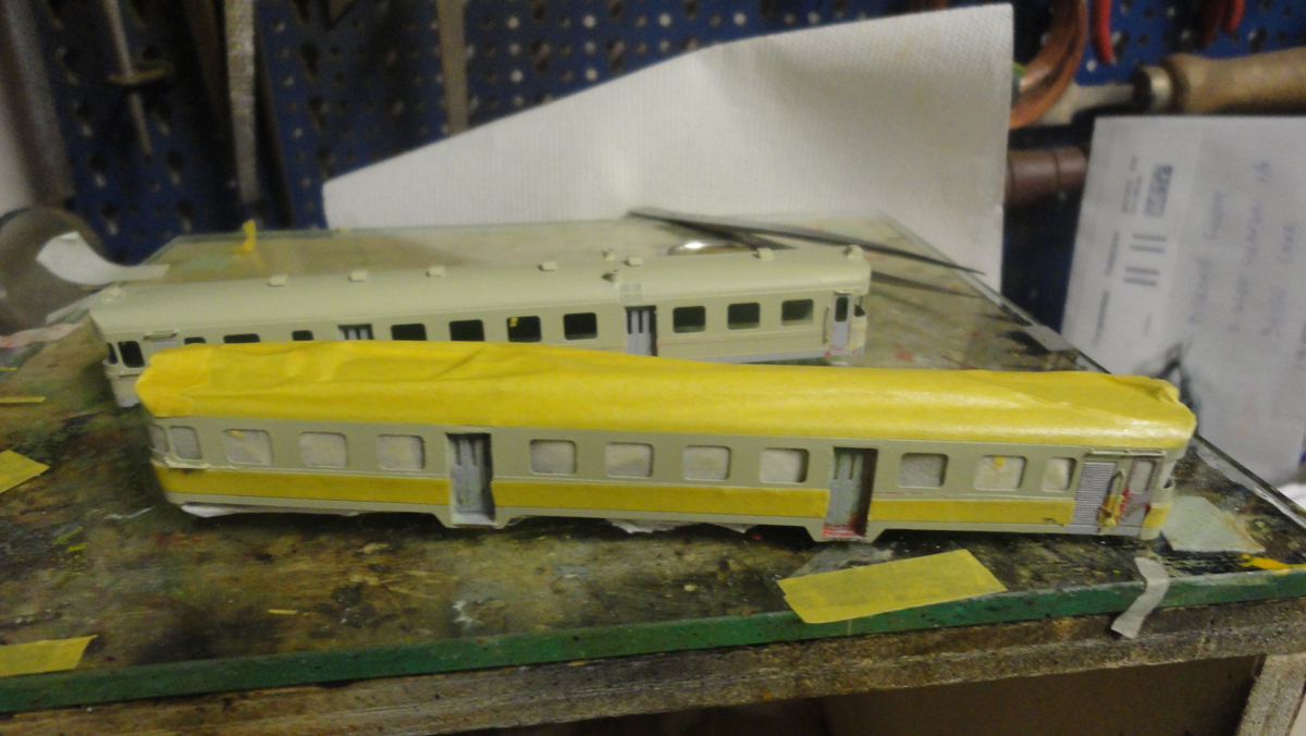

....Ed ecco alcuni momenti della verniciatura, iniziando dalle mascherature...
540,55 KB
ed ora la verniciatura dove a causa dei diversi colori ci sono diversi passaggi
397,12 KB
372,04 KB
Naturalmente con questo freddo asciugatura con fornetto a 40 gradi, e poi si passerà all'allestimento dei finestrini .... ma prima le decals ed il trasparente opaco.
SalutoNi alla prossima.
Peppe

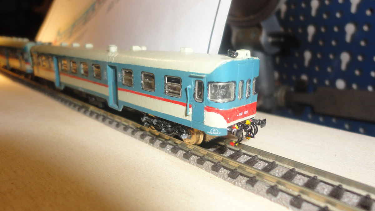

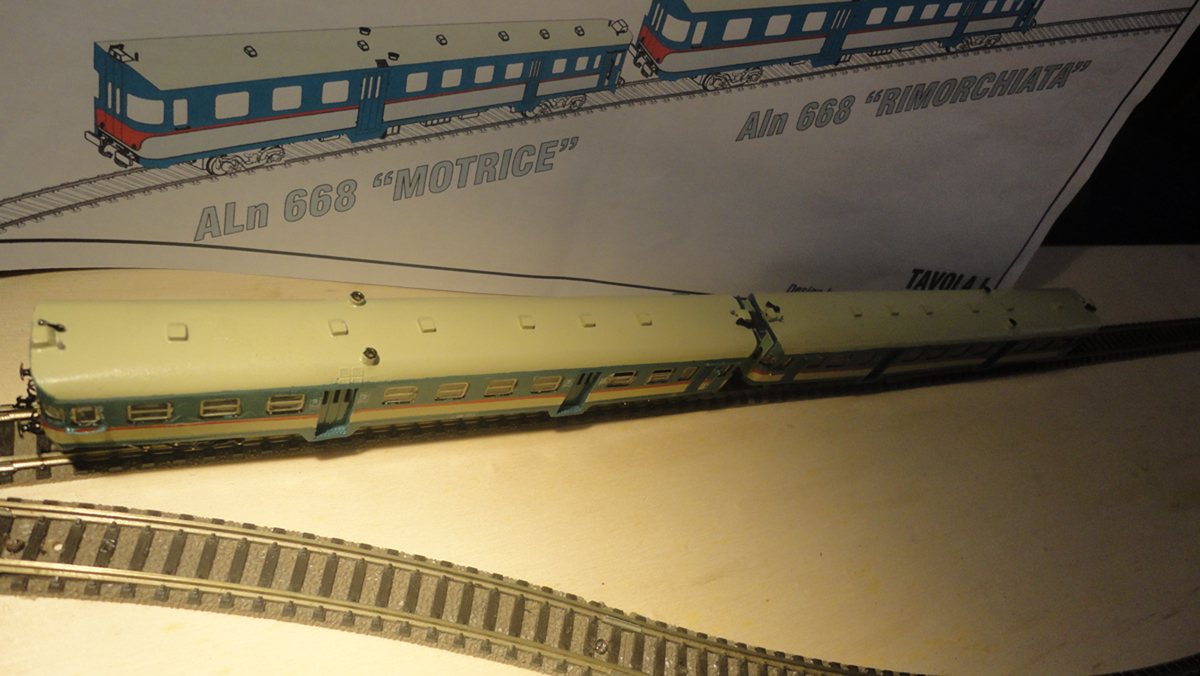

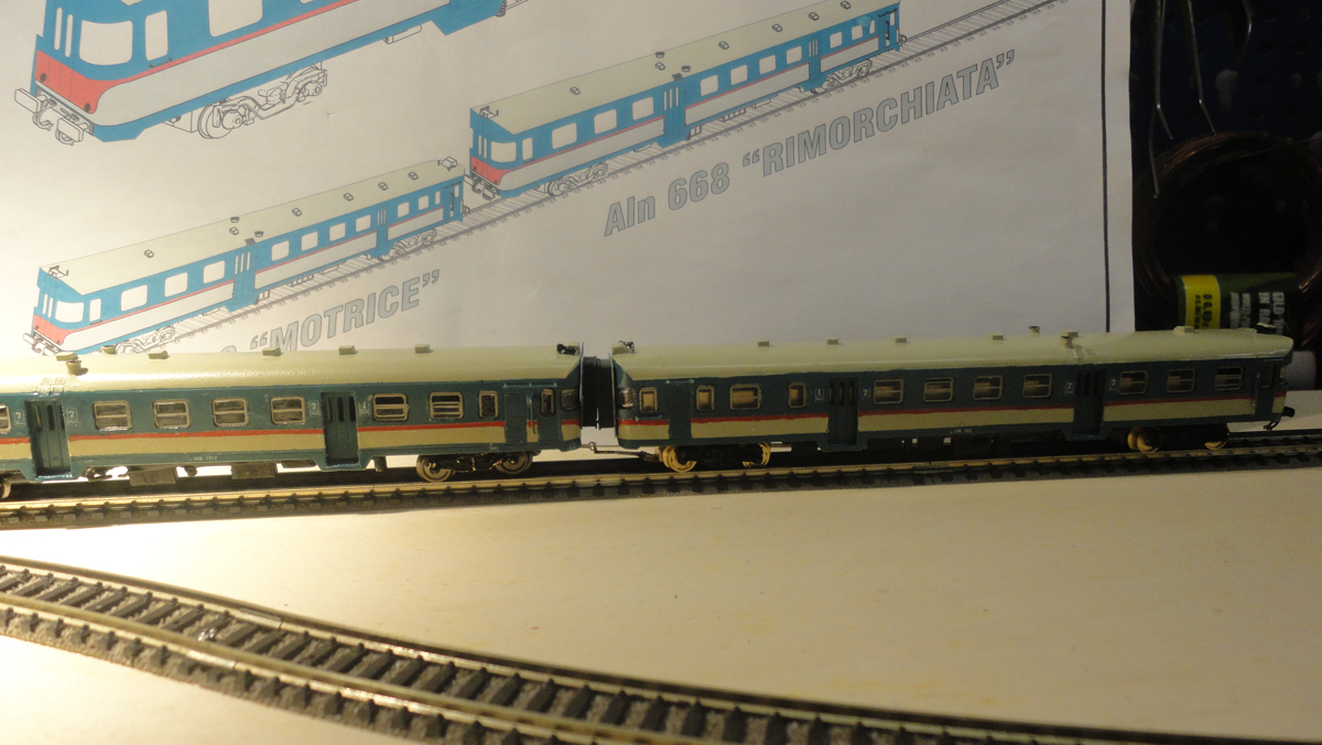

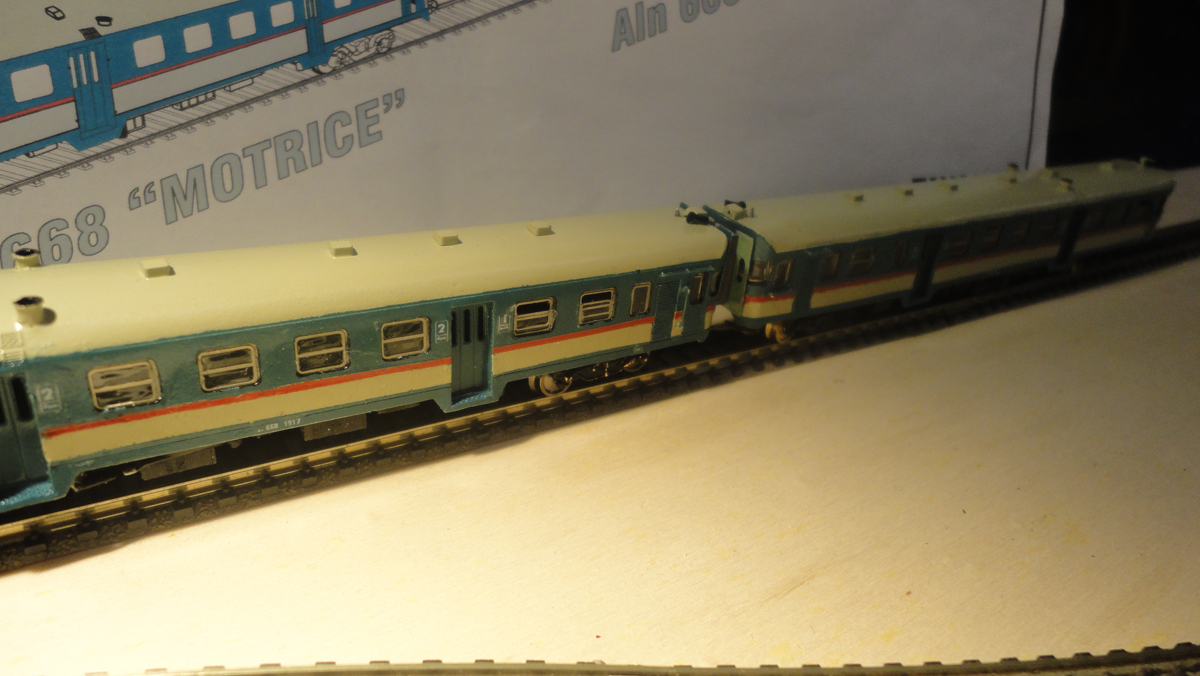

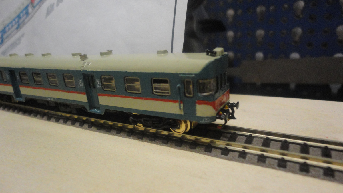

:smile: :smile: Oggi finalmente ho testato le aLn 668, e debbo dire che vanno una meraviglia solo un piccolo problema che con i mantici aperti nelle curve hanno qualche problemino.
Allora mi devo accontentare di lasciarli così per esporli in vetrina oppure toglierli se debbo farli camminare sul plastico.[8][8][8]
La motrice debbo dire che è silenziosissima e tira che è una meraviglia.
ecco qualche foto.
480,65 KB
586,87 KB
534,34 KB
563,59 KB
531,84 KB
SalutoNi
Peppe

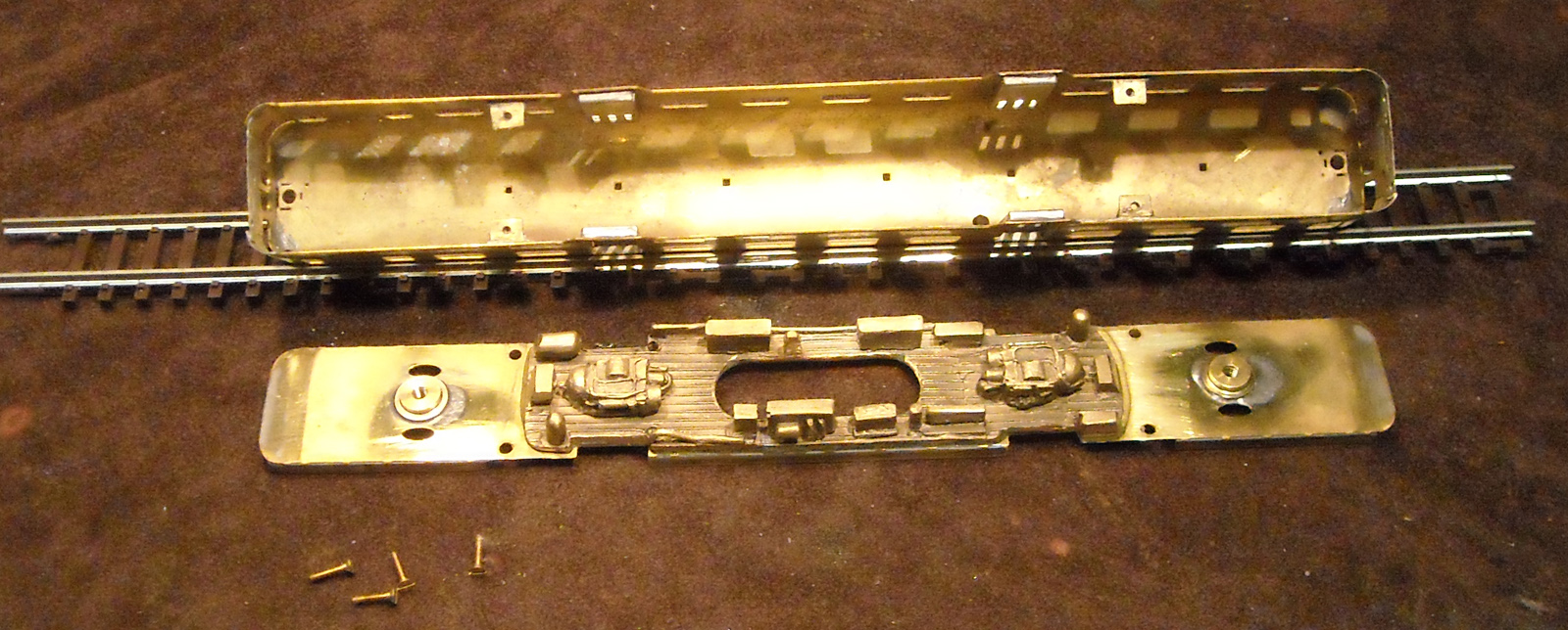

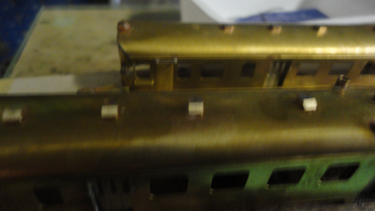

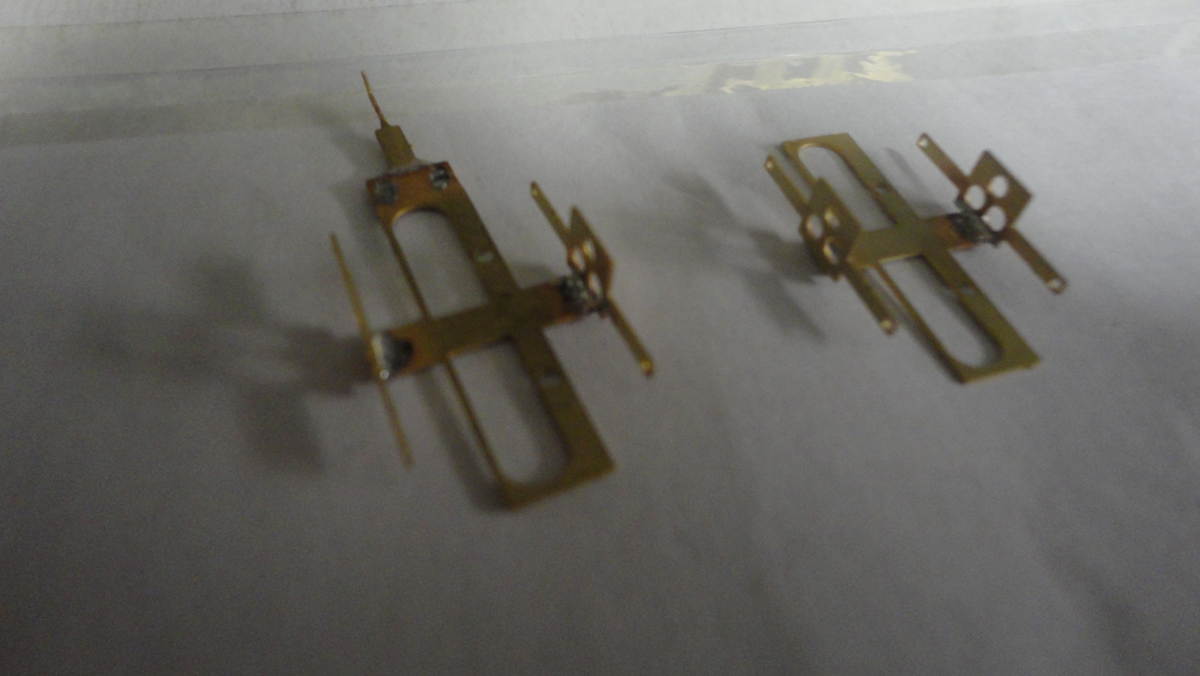

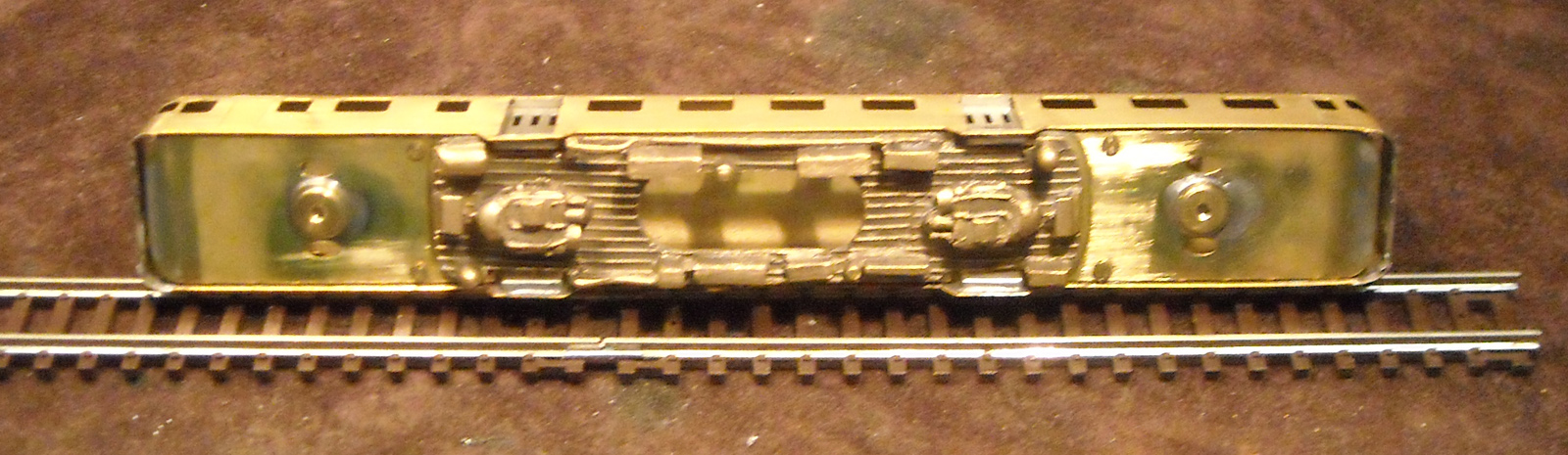

Riprendo questo vecchio 3D riguardo la costruzione delle 668 Iraci-Lineamodel.
Spero di fare cosa utile per quelli che sono in procinto di costruirle
Come hanno già detto altri queste Aln hanno diversi problemi, tutti superabili per carità ma comunque poco accettabili con le tecnologie di oggi e il costo non bassissimo.
Al momento ho iniziato la rimorchiata saldando dei supporti per fare appoggiare il telaio alla cassa non previsto dal progetto. Si trattano di avanzi di altre lastrine ai quali ho saldato dei dadi da 1 mm, dato che non è accettabile quello costituito dall’acetato dei finestrini come battuta.
Di solito presento il modello finito ma in questo caso è meglio, a mio parere, avvisare gli amici man mano si incontrano difficoltà dovute ad imperfezioni di fotoincisione e/o progettazione
P.S. Il foro ovale che vedete al centro serve per l'altoparlante del sonoro.
Saluti
412,08 KB
548,16 KB
418,57 KB
Re: Aln 668 serie 1000 e serie 3000 Lineamodel
#43 Messaggio da v200 »
Grazie per le dritte sul montaggio Pierluigi, molto utili su rotabili così delicati :wink:
Poi inserendo le foto valgono più di mille parole :grin:

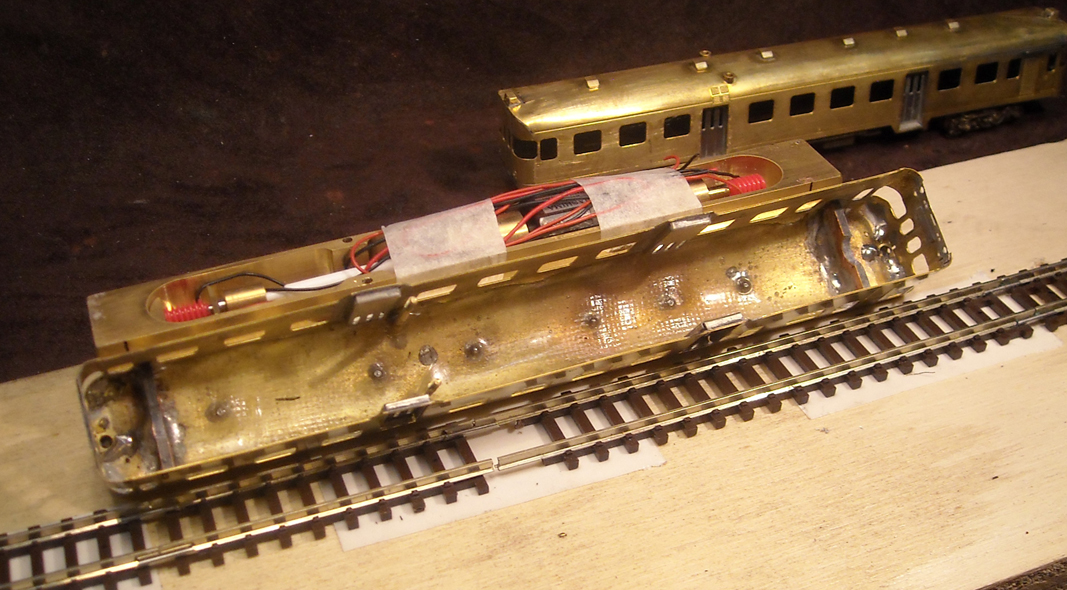

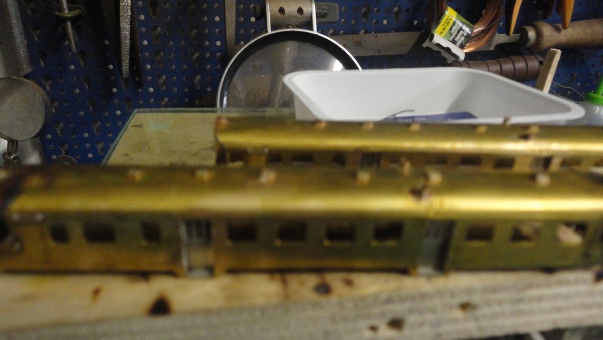

Eccomi qua:
ho sistemato anche la motrice. In pratica ho fatto degli spessori con avanzi di circuiti stampati e li ho saldati sul tetto in modo da fare battuta con la meccanica in modo perfetto. E' stato un lavoraccio ma ne vale la pena.
Ho inoltre irrobustito tutti i due tetti con lana di vetro e resina in modo da renderli meno "morbidi"
Ora devo pensare alle luci......
Saluti
382,55 KB
540,16 KB
#45 Messaggio da v200 »
Il lavoro sui tetti per irrobustirli e stato fantastico Pierluigi.
Certo che fare un sotto tetto in fotoincisione da applicare per irrobustire sarebbe stato l'ideale, strano a non averci pensato :? .
