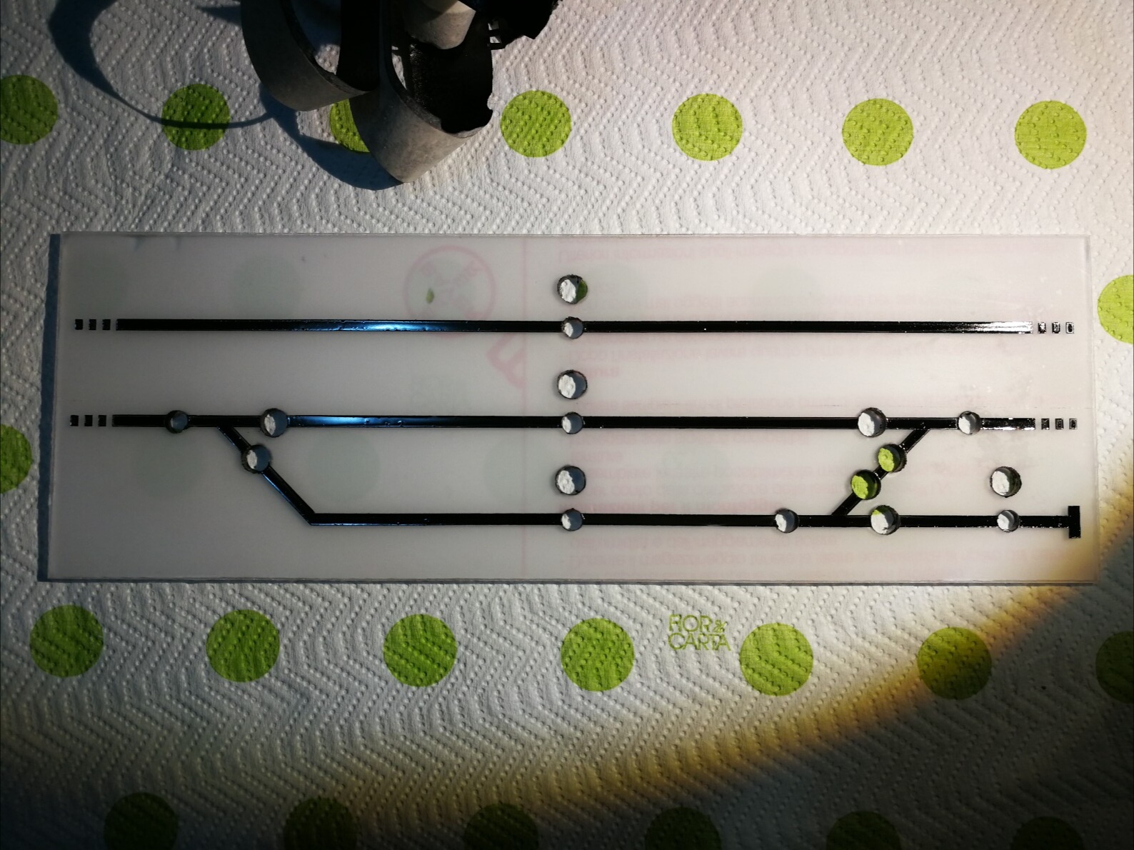

Non so se l'ho mai detto, nel modellismo ferroviario sono alla prima esperienza ma ho un passato di modellismo dinamico auto 1/10 on road, di conseguenza ho parecchia attrezzatura che posso riutilizzare, la tecnica della verniciatura del sinottico ė la stessa che utilizzavo per la verniciatura delle carrozzerie in policarbonato [99]

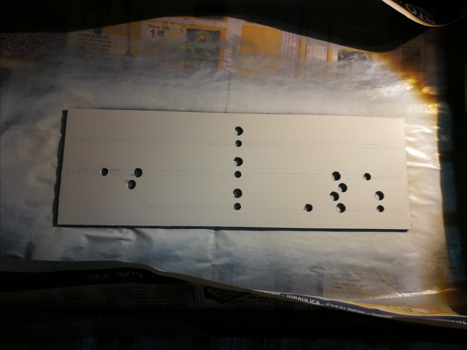

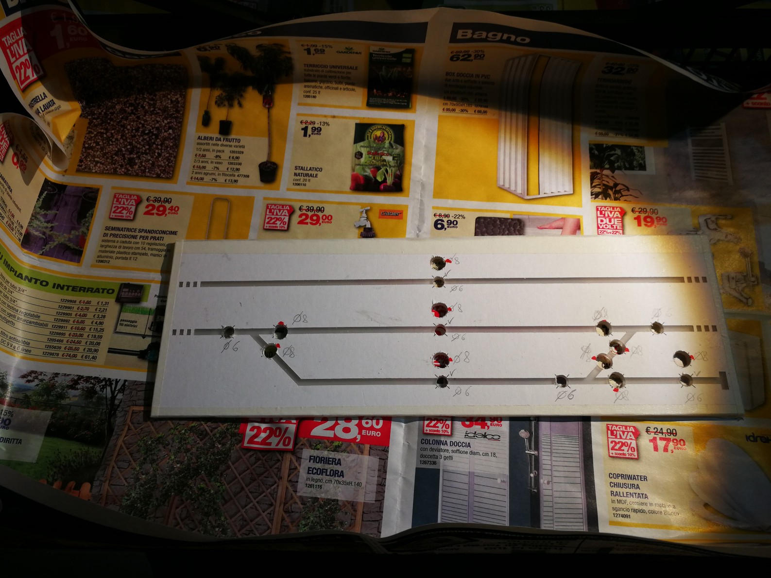

Proseguiamo ora con la preparazione alla verniciatura.
Dopo aver pulito accuratamente la superficie ho posizionato il pannellino all'interno di una scatola di dimensioni adeguate foderata con della carta

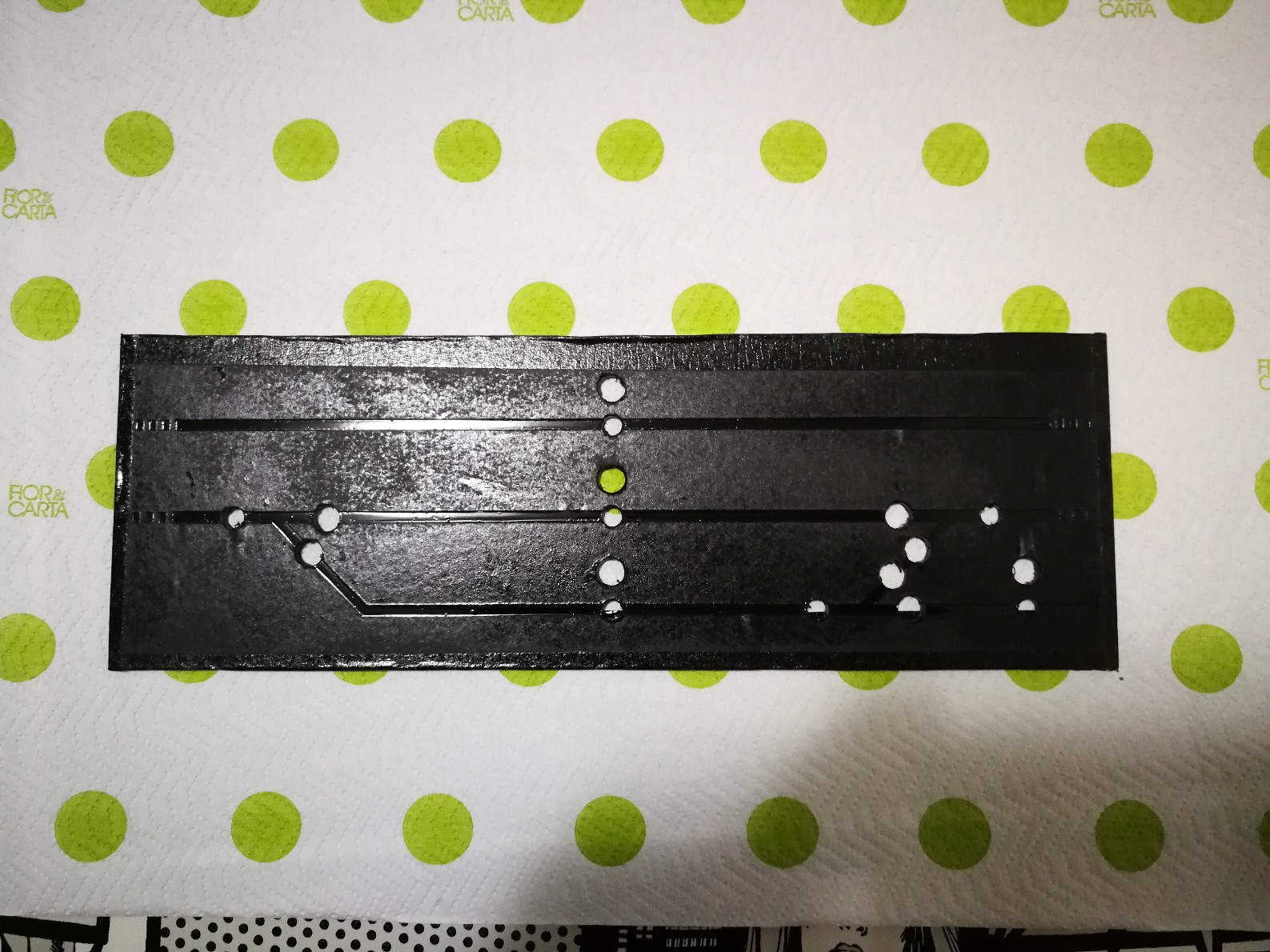

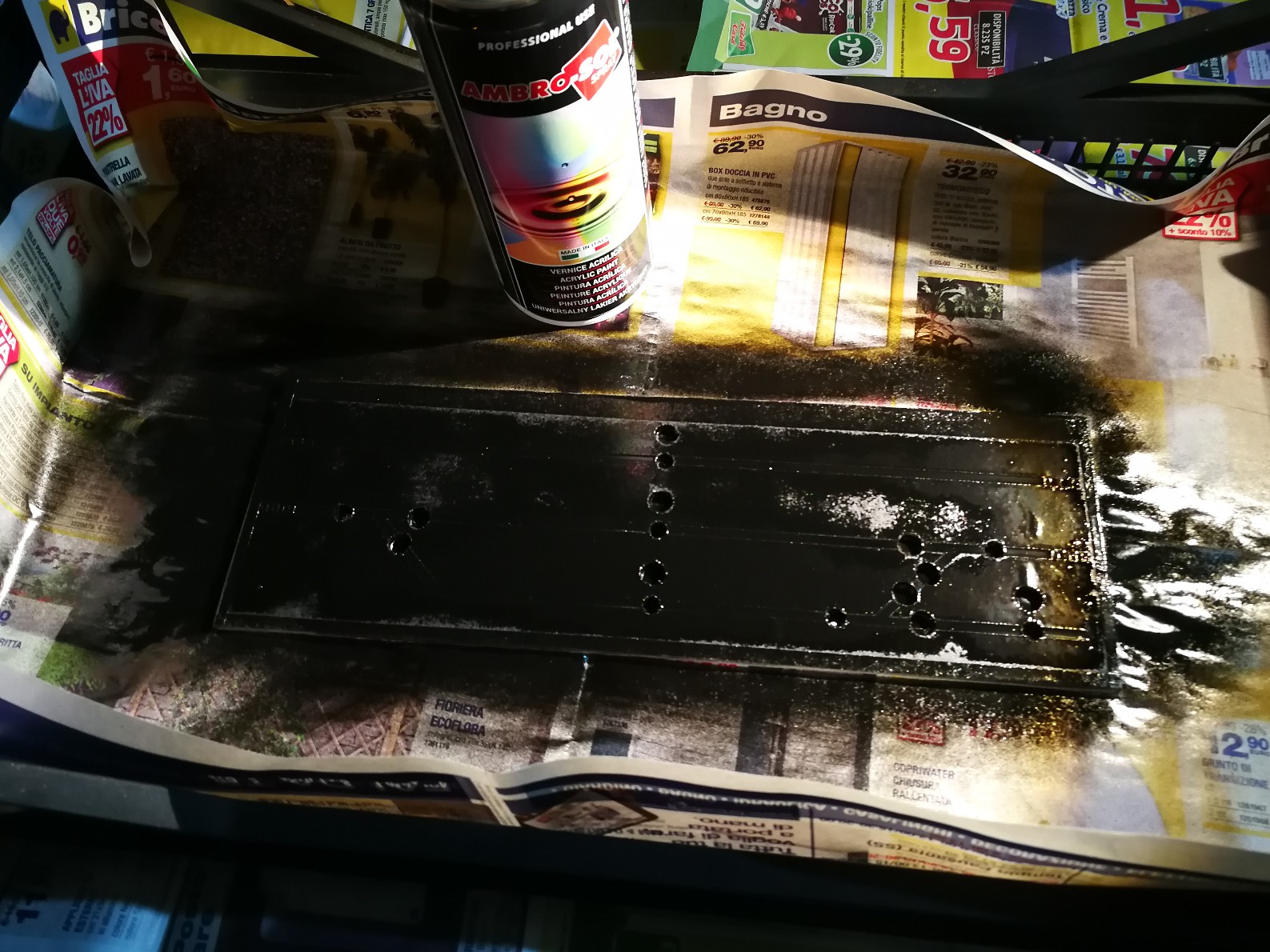

Successivamente ho utilizzato una bomboletta spray in acrilico colore nero per verniciare il tracciato

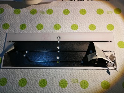

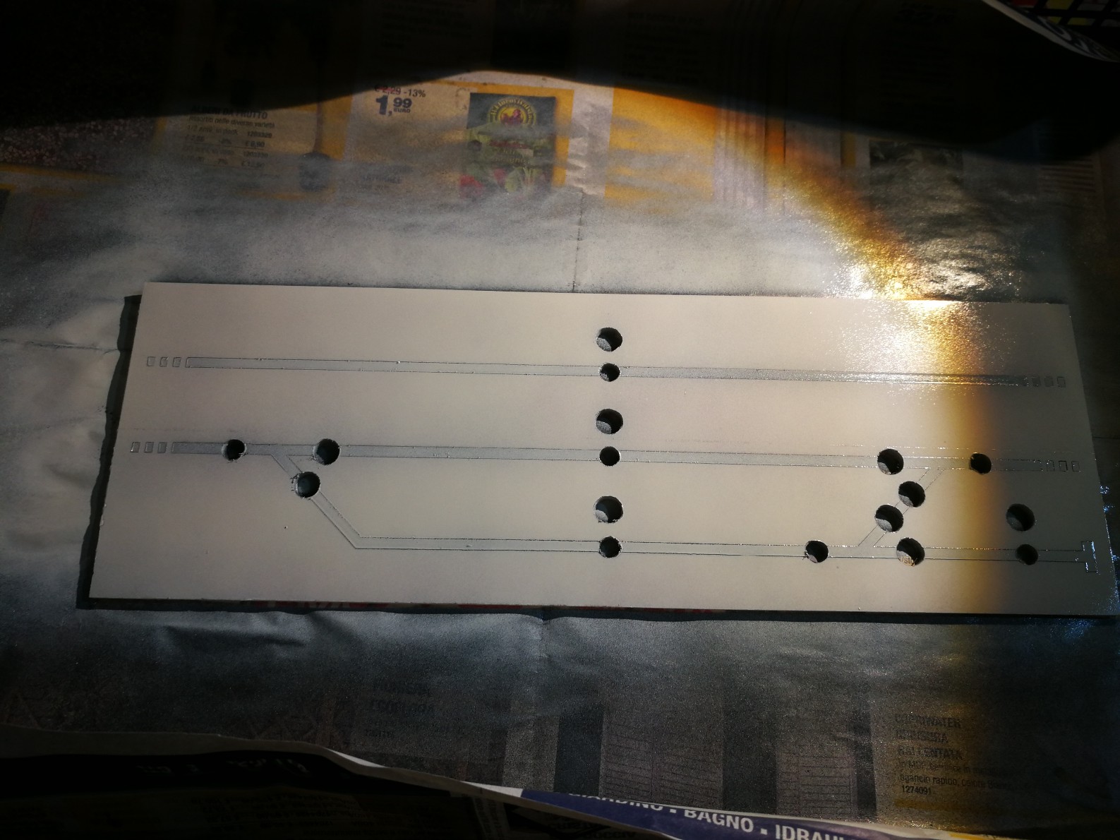

Trascorsa circa un'ora dalla verniciatura ho liberato il pannellino dal nastro di protezione
Per lo sfondo ho utilizzato una vernice come la precedente ma di colore bianco panna
Prima mano
Seconda mano
Ho dato anche una terza mano, occorre ora attendere che la vernice si asciughi completamente.
Alla prossima per gli aggiornamenti [102]

#229 Messaggio da FraPis »

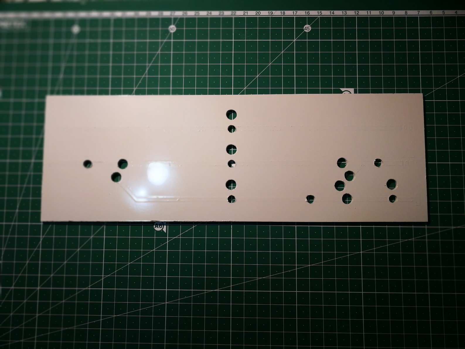

Io al contrario sono abbastanza soddisfatto, diciamo che sta venendo come l'ho pensato
Retro
Fronte
Certo si può far meglio ma non mi sembra così male [100]

Io invece, come dicevo, mi fido poco delle mie capacità e quindi mi sono affidato ad uno specialista in targhe, dietro mio disegno.

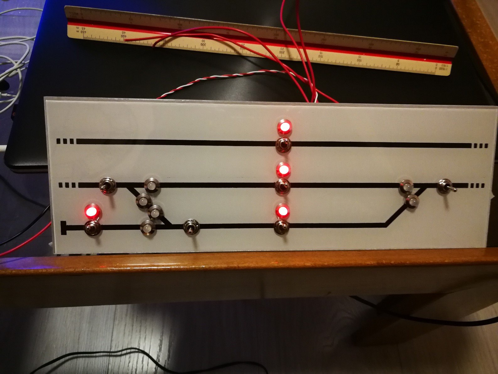

Inizia a prendere forma [102]

Work in progress
#239 Messaggio da benigni99 »
Un lavoro molto pulito e ben organizzato :wink:

#240 Messaggio da MrMassy86 »
Francesco i miei complimenti, mi piace molto il sinottico, davvero professionale!!!

#242 Messaggio da Excalibur »
Trovo molto ben studiati e funzionali i led bicolori.
Vedremo quello che salterà fuori con il mio quadro, usando soltanto led monocolori.

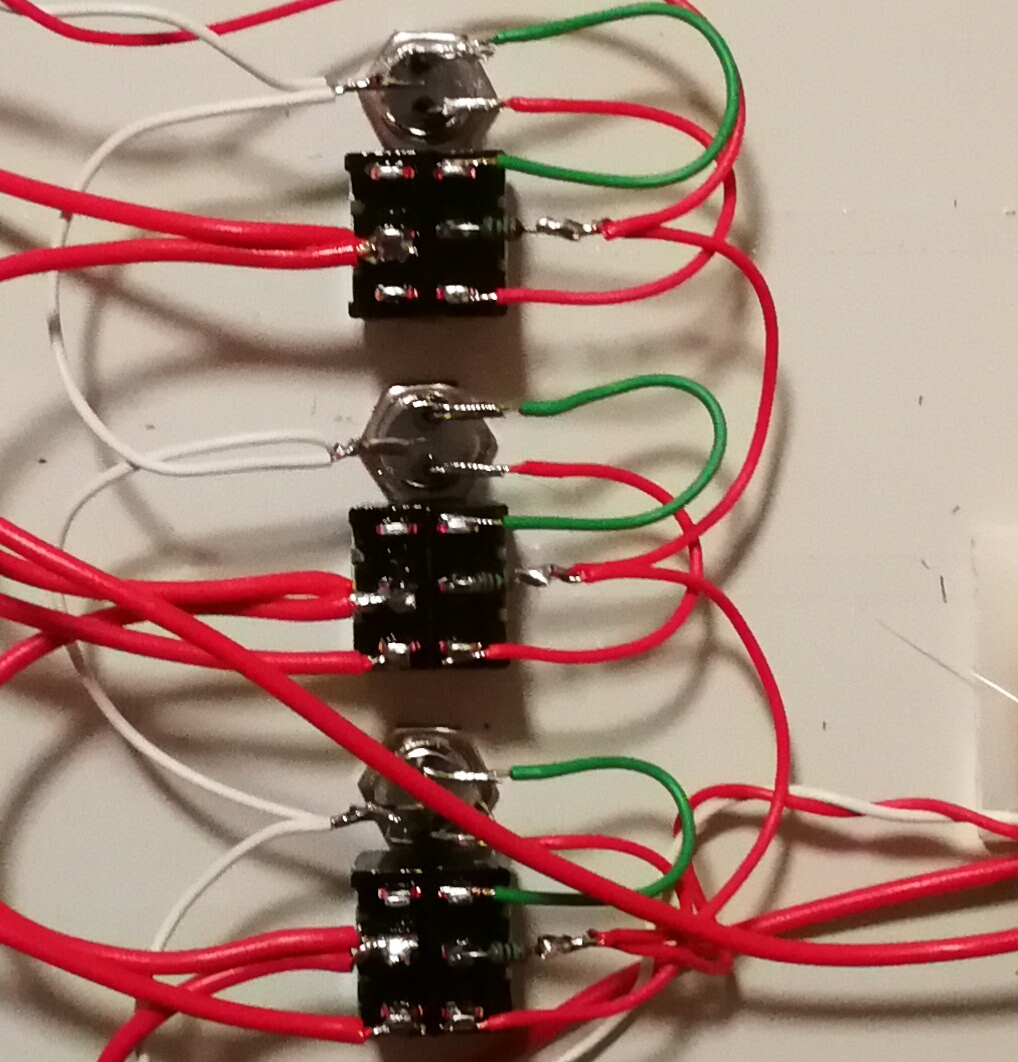

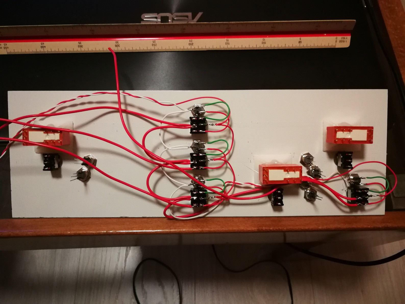

Stavo di nuovo osservando il tuo quadro, Francesco, per cercare di rubare qualche idea sul cablaggio, eseguito da vero professionista. [102]
Non vedo però nel circuito elettrico le resistenze di caduta, i tuoi led bicolori sono forse alimentati a 12 V ?

Excalibur ha scritto:Stavo di nuovo osservando il tuo quadro, Francesco, per cercare di rubare qualche idea sul cablaggio, eseguito da vero professionista. [102]
Ci sono, guarda bene in questo dettaglio :wink:
Piuttosto Alceo, a breve ripubblico lo schema dei deviatoi aggiornato, con qualche leggera modifica

#249 Messaggio da FraPis »
Eccolo Alceo, i Led bicolore hanno il comune a negativo per cui ho girato i contatti del relè bistabile e riposizionato i led con la corretta alimentazione [102] inoltre utilizzo solo 2 resistenze per 4 led (o 2 bicolore)
