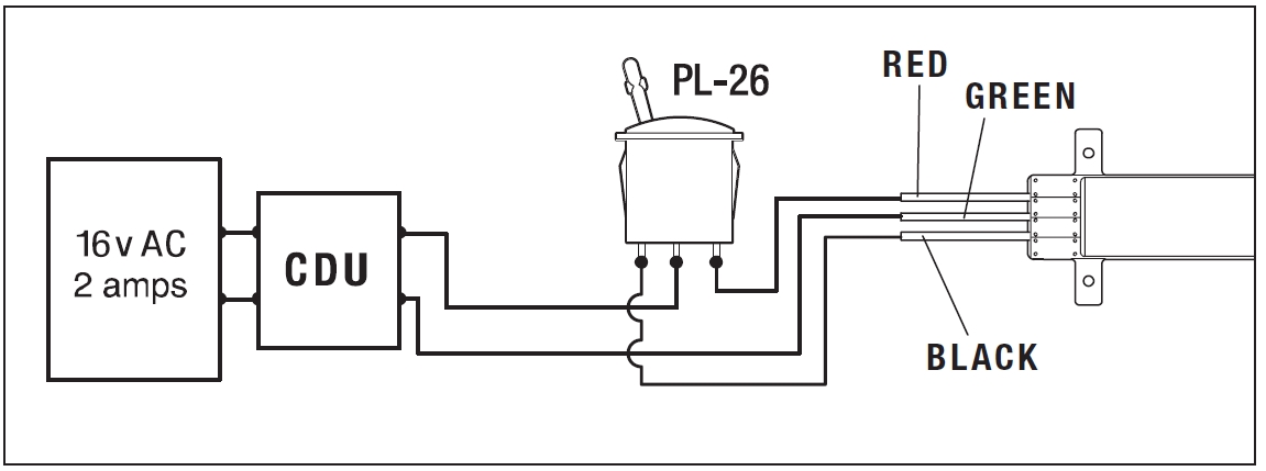

Sicuramente non basterà battere le mani :smile: occorrerà qualche spezzone di filo elettrico, qualche pulsante N.O. (n°2) per ciascun deviatoio, oppure un doppio pulsante a leva con ritorno al centro, ovviamente è necessaria una sorgente di energia elettrica, nel caso del PL-11 nel data sheet è consigliata una tensione di 16Vac, in ogni caso, per iniziare, si tratta di realizzare circuiti elementari quasi come accendere una lampadina con un interruttore :geek:

In parole povere l'unità CDU serve per dare una corrente maggiore di breve durata allo spunto del solenoide (bobina elettromagnetica)
Questo è il regolatore che fornirà DeA, non mi sembra abbia la possibilità di prelevare altre tensioni ausiliarie, ma non sono esperto quindi rigiro la domanda a chi ne sa più di me
40,41 KB
Qui troverai la risposta per alcune tue domande
topic.asp?TOPIC_ID=13869&SearchTerms=,cdu

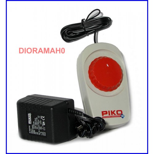

Il regolatore Piko viene alimentato da un normale alimentatore DC 12/14 V switching con solo una uscita, quindi senza possibilità di alimentare i deviatoi.
Per alimentare il plastico meglio un alimentatore Fleischmann 6725
http://shop2.csnetwork.it/ita/trasforma ... odotto.htm
anche questo si tratta di un regolatore/alimentatore switching ma con uscite trazione/deviatoi e un buon amperaggio

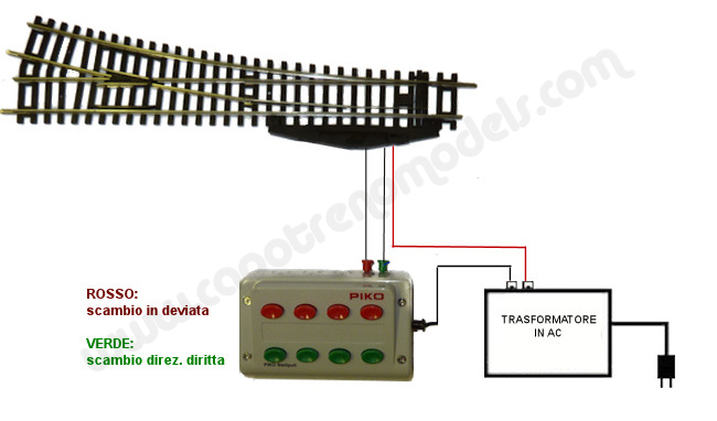

Come cablare un deviatoio a una pulsantiera a 4 deviatoi, tutte le pulsantiere funzionano nel medesimo modo per deviatoi con motori a fine corsa ( interruttore interno per disattivare la bobina in modo da non bruciarla ).
Questi deviato hanno tre cavetti due con un colore ed il terzo diverso, in alcuni casi tre colori distinti.
vediamo ora una pulsantiera Piko
100,66 KB
I deviatoi Fleischmann, Minitrix, Pico e Arnold sono alimentati in CA a 14 V.
dal deviatoio partono tre cavetti:
Due sono da collegare alla pulsantiera .
Uno al trafo, che sarà una fase.
Dal trafo parte un cavetto che sarà la seconda fase.
A questo punto abbiamo alimentato il deviatore e collegato ai rispettivi pulsanti il motore magnetico. Schiacciando il relativo pulsante faremo scattare gli aghi nella rispettiva posizione.

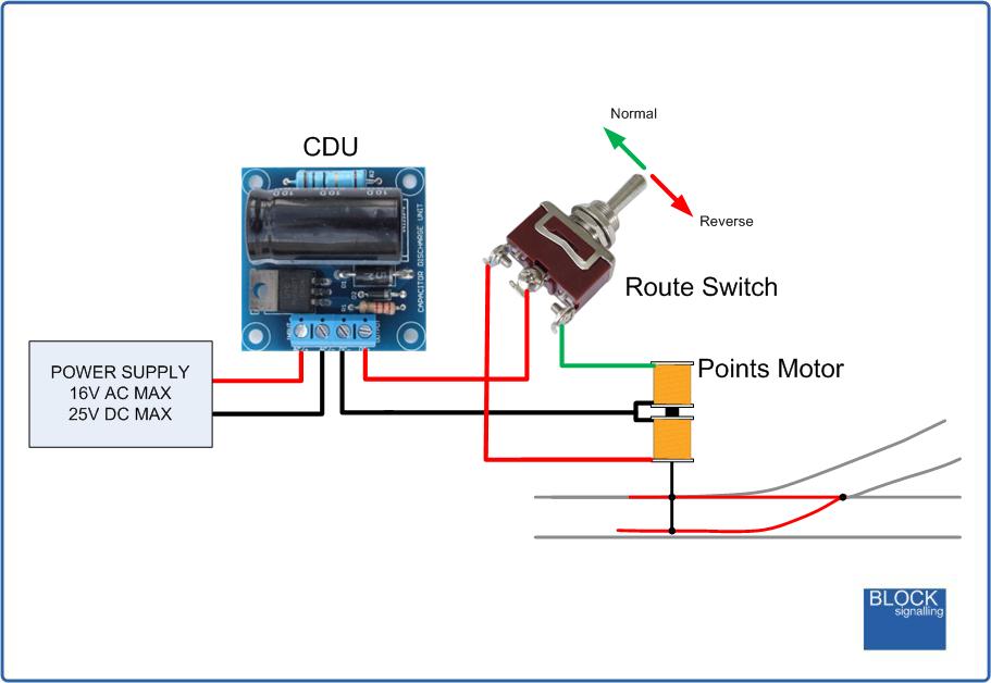

Alcuni deviatoi come i Peco per poter essere attivati occorre dare un notevole impulso, per poter dare questo impulso breve e potente si utilizza una CDU che tramite condensatori accumula energia per poter essere rilasciata al momento.
45,78 KB
Qui il link dove trovare il circuito CDUhttp://www.ebay.co.uk/itm/BLOCKsignalling-CDU2 ... 0583931383
il tutto va alimentato in CA 16 V
Oppure in 24 v DC
Messaggi: 10414

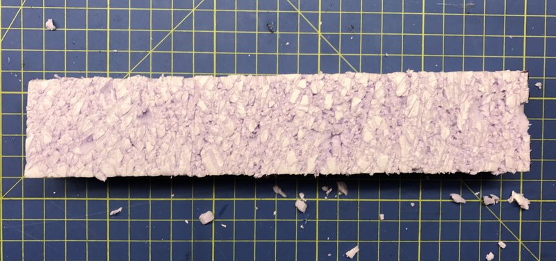

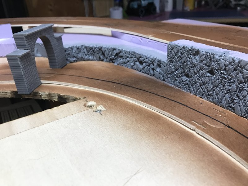

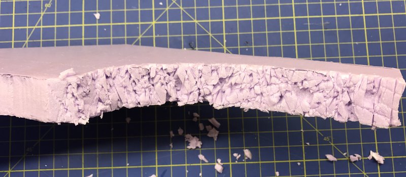

Nella costruzione del mio plastico sto per iniziare la posa di qualche "roccia", sempre curiosando nel forum tedesco ho visto che per la realizzazione delle rocce si utilizza sempre lo styrodur tagliuzzato e graffiato... in generale mi son fatto un'idea su come realizzarlo ma non ne sono troppo sicuro, mi sapete spiegare la tecnica di realizzazione corretta?
75,04 KB
61,94 KB
95,19 KB
