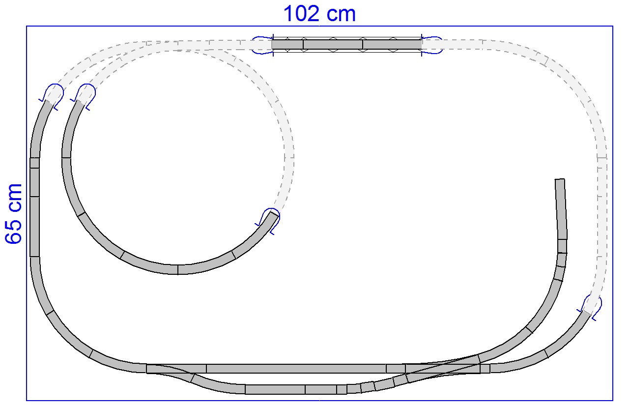

Il progetto era davvero molto semplice: l'intento era quello di creare un circuito almeno minimamente vario, in scala N in circa 1m x 0,70m. Quindi un mini plastico facilmente spostabile.
Avevo a disposizione un po' di binari fleischmann profi (con massicciata incorporata), alimentatore analogico, un paio di locomotori sempre analogici e svariati carri in esubero.
Il progetto su cui poi elaborare il terreno, ho stabilito fosse il seguente

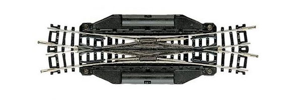

Per finire una domanda. Vorrei iniziare il posizionamento dei deviatoi, ai quali vorrei "girare" il motore sottoplancia. Ho dato un'occhiata in giro alle varie guide, ma mi pare non corrispondano agli scambi che ho...oppure sono io che non ho capito.
Ho i FLEISCHMANN 22261\63 di cui riposrtyo un esempio in foto sotto.
Se smonto il motore togliendo le due piccole viti, capovolgendolo non pare innestabile perchè l'ingresso per la levetta ce l'ha da una parte sola....
L'unica cosa da fare è avere uno scambio esattamente opposto e scambiare i motori tra i due? :cool: [8]

#139 Messaggio da v200 »
I deviatoi in foto sono i Roco distribuiti da Fleischmann come senza massicciata e non hanno i motori magnetici ad incastro che girandolo li puoi mettere sottoplancia.
Pertanto credo che devi invertire i motori DX e SX per poterli girare.

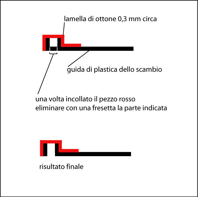

Eccomi, allora lo scambio dovrebbe essere quello della foto.
I motori non sono utilizzabili invertendoli. purtroppo, devi quindi procurarli (io li ho presi qui: http://www.modellbahnshop-lippe.com/).
Occorre fare anche una modifica all'asta di comando (vedi foto), un lamierino da lastrine di fotoincisione va bene e come colla ho usato l'attack. Io ne ho modificati 4 e i motori li tengo come ricambi.
C'è un po di lavoro in più rispetto agli altri ma alla fine anche l'occhio vuole la sua parte.
Il codice dei motori che hai bisogno è 22218.

Ma il discorso va bene anche per il triplo? Perche quello è un inglese.... :cool:
Lauro - Voler tornare un po' bambini è un problema?
Pierluigi1954
Messaggi: 2503
Re: Cominciano i lavori al mio plastico in scala N
#148 Messaggio da Pierluigi1954 »
Da quello che vedo sul tuo disegno è quello.

:grin: :grin:
No...aspetta... :smile: ...quello è lo schema del plastichino fatto x mio nipote! :wink:
Sul mio è quello evidenziato in foto qui nel file allegato
73,1 KB
Appena a casa saprò dirti codice e altro. Ora sono da cell fuori casa
