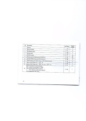

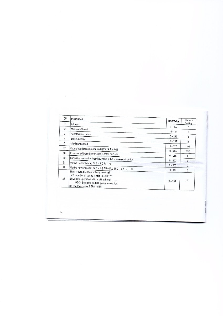

Roby, scusami se torno sul mio problemino ma ho trovato tra le mie cose il manualetto della BR 103 Trix, di cui ti allego la pagina che credo sia per lo specifico settaggio per frenare la loco nel tratto ABC. E' così? Che valore devo quindi dare alla CV 29? Confesso che ancora non ho ben compreso la questione dei bit 0, 1, 2 ecc. Grazie

Questo è il documento.

Re: Il MIO San Gottardo
#136 Messaggio da v200 »
La CV 29 è composta da sotto indirizzi detti BIT, questi sotto indirizzi se presenti nel decoder ( programmazione di fabbrica ) gestiscono alcune funzioni. Per essere abilitate le funzioni desiderate basta inserire 0= disinserita oppure 1= inserita, la somma dei valori dei bit abilitati da il valore totale della CV 29 che di default risulta 7
utilizzando questo calcolatore che trovi su DCC World puoi calcolare i valori da inserire nella cv 29 ( anche in altre cv che gestiscono funzioni complesse come per la doppia trazione ), nel esempio ho impostato i bit per il valore della casa
http://www.dccworld.it/index.php?page=d ... index.html menu a sx clicca su CV29 per selezionare il calcolatore
in pratica flaggando / spuntando i BIt la casella a dx abiliti delle funzioni quindi i Bit 0/1/2 sono stati abilitati con il valore 1 come dalla lista che puoi leggere sopra il calcolatore lasciando la casella vuota non selezioni il bit valore 0 . Ottieni il valore 7
Teoricamente avendo il valore 7 in cv 29 hai il riconoscimento del segnale asimmetrico digitale per il blocco frenatura, allora controlla che la cv 29 abbia valore 7 .
Tipi di blocco frenatura http://www.dccworld.it/index.php?page=d ... _stop.html
valori per le cv in base alle norme NMRA
http://www.dccworld.it/index.php?page=d ... RA_cv.html

Puoi provare a dare alla CV 29 valore 6 per vedere come reagisce, a volte inserendo valori minori o superiori a quello di fabbrica riesci a trovare il settaggio che ti serve , è un sistema empirico ma a volte funziona . Al massimo reimposti il valore di fabbrica

Roby, se ho ben capito con il valore 7 di fabbrica è abilitata la inversione di marcia. Ti sembra normale questo? Proverò come mi hai detto magari dare 1 al bit 1 e al 2 e 0 al bit 0, che dici?

Vincenzo mi è già capitato che alcune loco avessero alcuni bit invertiti, molto dipende dal cablaggio dei poli per il motore . Il modo più semplice è invertire il senso di marcia anche perchè non tutti i decoder hanno la funzione supplementare per invertire la polarità al motore.
Si è corretto quanto hai intuito

Roby, niente da fare. Ho provato a inserire un po tutti i valori possibili ma la BR103 continua a ignorare il tratto asimmetrico. Un amico mi ha dette che alcuni decoder montati da Trix abilitano questa funzione con la CV27 : ho provato anche questo ma sembra che , nel mio caso, questa CV sia inesistente o quantomeno non leggibile perchè la Ecos2 mi da Error. Ti ringrazio per avermi fatto comprendere come funzionano i bit. Hai qualche altra prova da suggerirmi?

Roby, risolto il problema BR103 Trix. Oggi ho ricevuto una mail in risposta ad una mia richiesta di circa due.mesi fa alla Marklin service : La locomotiva Trix non funziona con il sistema di frenatura ABC, ci dispiace ma non abbiamo soluzioni al suo problema. Quindi : anima in pace.

Come dicevo Trix a pasticciato con le CV, intanto grazie per questa utile info. Avevo già notato che con i decoder D&H non combaciavano le cv. Quello che non capisco della Trix/Marklin acquisire dei decoder con molte funzioni per poi installarli con molte funzioni in meno di quelle sviluppate dalla casa madre.
