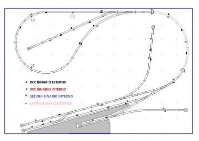

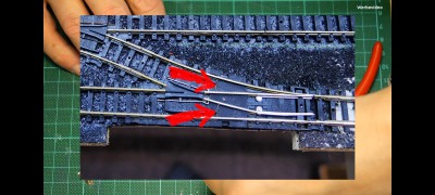

La prima cosa da fare, a mio avviso, è predisporre l'intero tracciato del cappio e, appena ricevuto il materiale necessario, verificare che funzioni secondo le indicazioni fornite.
A questo scopo, mi permetto suggerirti dove mettere le scarpette isolanti, così da ottenere i sezionamenti senza tagliare i binari.
Non occorre che rispetti esattamente la posizione là dove ci sono binari flessibili, tieniti pure un certo margine di approssimazione.

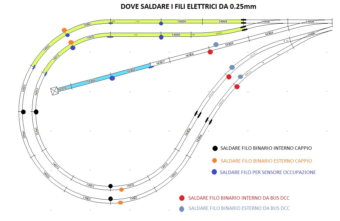

E poi ti suggerisco i punti in cui saldare i fili da 0.25mm. Io ho usato colori diversi per i diversi tipi di collegamento.
Ti direi di mantenere una distinzione, almeno di 2 colori, tra rotaie esterne e rotaie interne, sempre in riferimento al centro del piano del plastico. Così quando andrai a fare i collegamenti, là sotto, avrai meno margine di errore.

Per completezza ecco i suggerimenti per il resto del tracciato.
Ho previsto una serie di sezionamenti per un futuro uso di Rocrail, previa adozione di un modulo a 16 sensori di occupazione, con R-BUS, adatto alla z21 tipo Yamorc YD6016RB-CS o altro similare.
http://yamorc.de/products/?singleproduct=5251
Lato est
Zona stazione

Revisando quanto fatto mi sono accorto che in questa immagine mancavano due collegamenti e quindi la ripresento a correzione della precedente.

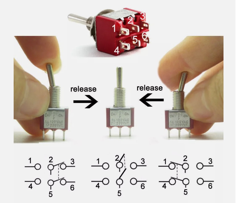

Per ogni deviatoio ho previsto un interruttore a levetta del tipo “ON-OFF-ON MOMENTANEO DPDT” cioè un interruttore con 6 pin, un comune centrale doppio e due contatti doppi, che una volta spostato su uno dei due ON ritorna immediatamente sulla posizione OFF.
In pratica questo interruttore sostituisce due pulsanti ma ha una doppia via e poi capirai perché.
https://www.ebay.it/itm/356036988770?_s ... R4Ts5Y2XZQ

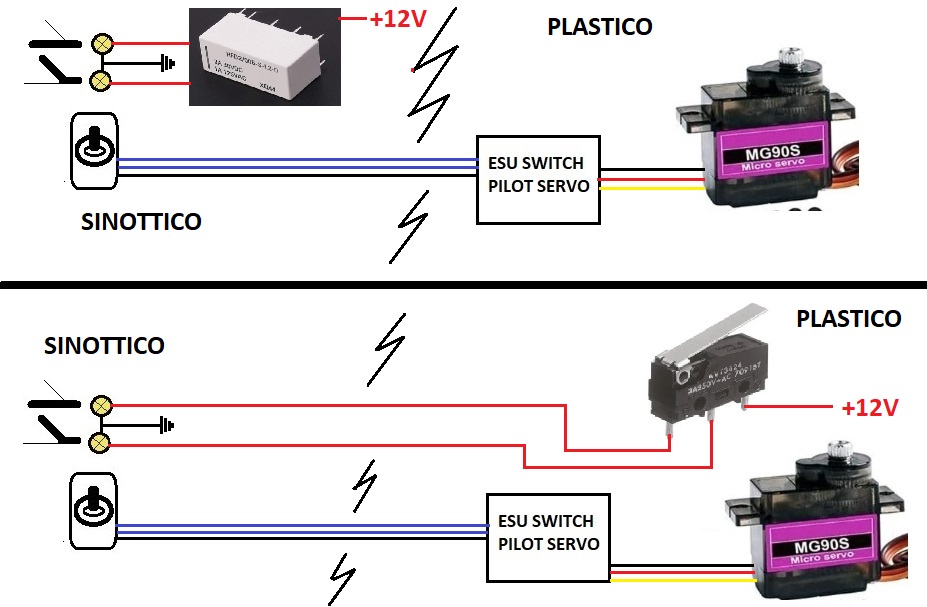

Il decoder Esu switchpilotservo 3 che hai acquistato e con cui comanderai i servomotori, inizialmente in analogico, poi forse in digitale, ha 16 contatti analogici per muovere gli 8 servomotori che hai nel plastico (6 servo singoli e 2 coppie). Questi contatti, per muovere i servomotori, hanno bisogno di un brevissimo contatto tra due poli per un verso e tra altri due poli per il verso contrario. Si comanda ogni servo con due impulsi, quindi o con 2 pulsanti o con un interruttore come quelli sopra indicati.
Fin qui tutto abbastanza semplice e lineare. Il problema si pone per avere, sul sinottico, una coppia di led, per ogni deviatoio, in cui uno dei due led, acceso, indichi la direzione attiva, se corretto tracciato o deviata. Il led però, contrariamente al decoder ESU, ha bisogno di un contatto elettrico costante per rimane acceso.
Ecco quindi la ragione per cui ho scelto gli interruttori a leva sopra indicati, che hanno due vie; una per il decoder ESU e una per attivare una soluzione adatta per i led e su questo ultimo aspetto occorre una tua scelta.
Perchè il breve impulso dell’interruttore a leva attivi una alimentazione costante ad uno dei led ci vuole un ulteriore circuito e questo può essere, a mio avviso, di due tipi.
Il primo tipo, realizzato all’interno della scatola che formerà il sinottico, prevede l’uso di 8 relè bistabili; l’impulso dato dall’interruttore a leva, attiverà il SET RESET del relè bistabile, accendendo, e mantenendo acceso, uno dei due led in accordo con la direzione attivata sul relativo deviatoio.
Il secondo tipo, realizzato sul plastico, prevede di dotare ogni servomotore di un microswitch a levetta che funziona come un interruttore ON-ON e che verrà attivato da una posizione della leva del servo. Anche in questo caso, la posizione del servo determinerà, tramite il microswitch, l’accensione sul sinottico del led relativo alla direzione attivata sul deviatoio. La leva del microswitch, se libera, accende un led, se pressata dalla leva del servo, accende l’altro led.
L’immagine seguente riassume schematicamente le due soluzioni.
Vantaggi/svantaggi delle due soluzioni.
La prima soluzione riduce il numero dei collegamenti tra sinottico e plastico (solo 17 fili tra sinottico e decoder ESU), quindi cavo SUB-D con meno poli.
Sono svantaggiosi il costo dei relè bistabili e il fatto che il led di segnalazione dipende esclusivamente dal comando dato dall’interruttore a levetta e non dall’effettiva posizione del servomotore.
La seconda soluzione aumenta il numero dei collegamenti tra sinottico e plastico (17 fili tra sinottico e decoder ESU più 16 fili per altrettanti led), quindi cavo SUB-D supplementare.
Impone poi la sistemazione di microswitch a lato di ogni servomotore.
I vantaggi però sono il minor costo dei microswitch e, sopratutto, il fatto che l’accensione del led è effettivamente legata al movimento del servo, quindi è una segnalazione vera, meccanicamente determinata. Se dato il comando e il servo, per qualche motivo non si muovesse, il led resterebbe ad indicare l’effettiva posizione del deviatoio e non l’esito di un comando non andato a buon fine.
Spero di aver spiegato con sufficiente chiarezza la questione; ora, sta a te, Claudio, decidere se mettere in opera i servomotori con già i microswitch o meno, perché farlo in un secondo momento potrebbe essere alquanto disagevole.

#114 Messaggio da ClaBos »
Grazie Mauro per tutto questo materiale.
Le tue spiegazioni sono chiare e precise,a prova di scemo!!!
Ti confermo che sceglierò la seconda soluzione,microswitch in prossimità dell'asta di movimento del servo.
Anche l'idea degli interruttori a "3 posizioni" e il disegno del sinottico mi hanno convinto.

Di seguito lo schema dei vari sezionamenti per predisporre il tracciato all'uso con un software gratuito tipo Rocrail.
E di nuovo il file di Scarm con le specifiche
CLABOSNEWSEZIONI.zip
(130.45 KiB) Scaricato 34 volte
Seguiranno le indicazioni di dove saldare i fili e come collegarli per e prove iniziali.

Per quanto riguarda i punti in cui saldare i fili elettrici da 0.25 mm che andranno al bus DCC sottostante propongo questo schema.
Consueto schema con Scarm
CLABOSNEWELETTR.zip
(132.21 KiB) Scaricato 28 volte
I puntini neri si riferiscono al polo dcc della rotaia esterna, i rossi al polo della rotaia interna.
In pratica tutti i fili indicati con i puntini blu delle tratte sezionate andranno uniti ai fili dei puntini rossi (adiacenti), riguardanti il polo dcc della rotaia interna. Un domani, se si userà un modulo con sensori di occupazione e un software, questi fili passeranno attraverso detto modulo.
Fanno eccezzione i punti C2 e C3 che saranno invece uniti al solo punto C1 come binario interno del cappio. I due punti grigi sono relativi al binario esterno del cappio. Come è ovvio, i punti C1, C2, C3 e i due punti grigi saranno collegati al meccanismo a barriera ottica per l'inversione di polarità.
ClaBos

Mi sono dedicato alle scarpette isolanti e a modificare gli scambi...e qui mi è sorto un dubbio.
Dopo aver rimosso il meccanismo sotto lo scambio
Ho tolto le 4 linguette che scambiavano la polarità sui binari come nel video che sto seguendo come spunto... quello che non mi è chiaro è il perché poi collega le due rotaie ...
Così facendo è corretto?

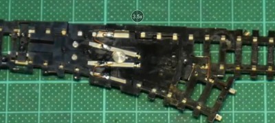

Inoltre, alcuni scambi hanno queste linguette sopra
Altri invece no...sono un po' confuso e non so come procedere...se qualcuno può darmi delucidazioni .
Grazie mille

Messaggi: 6924
Re: Piccolo plastico
#124 Messaggio da Docdelburg »
Non ho ben presenti i deviatoi in scala N ma di sicuro so che le saldature della seconda foto illustrano come alimentare correttamente gli spezzoni di rotaia senza dipendere solo dal contatto degli aghi contro le rotaie. E' una modifica che si fa anche in scala H0 con i deviatoi eletrofrog della Peco.
Per favore postami il link del video da cui hai preso spunto.
