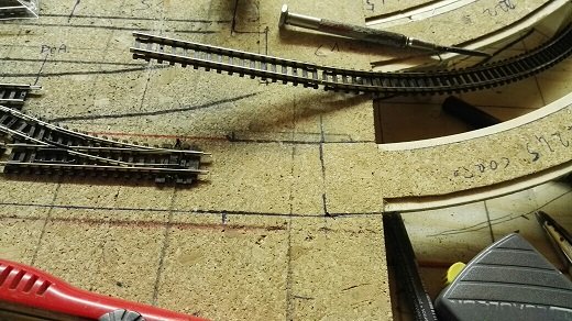

Nella foto si vede dove arriva lo scambio prima di iniziare la curva mi mancano circa ancora 4 cm di binario dritto.E' fattibile iniziare con un flessibile fare i 4cm dritti poi iniziare la curava oppure devo fare il pezzo dritto singolarmente poi partire con un altro flessibile per la curva.Grazie

#107 Messaggio da Giacomo »
Secondo me è fattibilissimo anche fare i 4 cm col flessibile e poi iniziare la curva....

Ciao tender60... ;)
Prova così: fissi saldamente e momentaneamente lo scambio (assicurati della giusta geometri) di conseguenza fissi, allo stesso modo, quei 4 cm che ti restano del binario dritto e dopo, piano piano, seguì l'andamento del tracciato con il rimanente. Quando avrai finito la curva avrai, per forza di cose, una rotaia più lunga; per raccordarti con un altro tratto dritto pareggialo e continui la geometria del tracciato. Per il resto gli eperti ti hanno già suggerito le varie soluzioni.
Giovanni

#109 Messaggio da tender60 »
Ma anche in questo caso devo togliere tre scarpette per parte sul flessibile che inizia con un tratto rettilineo e termina con la curva?
E se per caso la lunghezza del flessibile è superiore alla curva e prosegue dalla parte opposta in modo rettilineo come devo comportarmi?
Tagliare il flessibile dove termina la curva o proseguire con il rettilineo fino alla fine del flessibile?
Sono stato ad acquistare i chiodini in un negozio di modellismo.Il venditore mi ha detto che i chiodini si piantano nelle traversine con il fissa chiodi senza fare fori.
A me pare strano...............poi nei flex Peco le traversine sono ancora più strette e faccio fatica a farci il foro .
Come mi devo comportare?
Alfio

#114 Messaggio da v200 »
Auguri Alfio,
temporaneamente, inserisci una vite tra le traversine con una rondella in modo da fermare il flex. Una circa 10 cm, quando poi metti la ghiaia con la miscela incollante togli le viti.
Scarpette: i flex non hanno le scarpette le metti quando connetti il flex al binario diritto fissato al piano, poi formi la curva a cui una volta terminata pareggi le rotaie è poi inserisci le scarpette.
Puoi in caso limite iniziare a mettere il flex senza il binario di riscontro fissato al piano me devi essere molto preciso nel posizionarlo, fai ripetute prove in modo di essere sicuro che la posizione scelta sia quella voluta

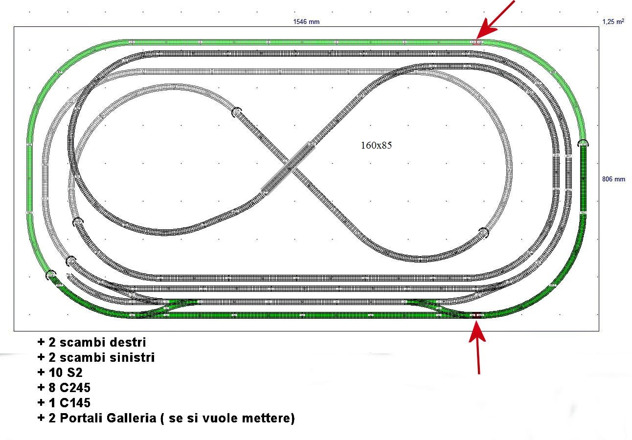

#117 Messaggio da tender60 »
Ciao.modellisti io vado sempre pian...pianissimo.
Ho acquistato dei binari flessibili Peco. per l'aggiunta dell'anello esterno
con saldati i cavi per l'alimentazione.
A questo punto devo montare gli scambi PL11?
Ma voi poi li avete cammuffati?
Per quanto riguarda l'impianto elettrico degli scambi ho già lo schema di Francesco
Schema alimentazione e segnalazione Francesco.pdf
(321.96 KiB) Scaricato 141 volte
Scusate la mia imbranataggine, gli elementi dello schema sopra vanno installati tutti sul pannello sinottico?
Grazie delle risposte degli........esperti.
Alfio

Per le casse dei motori basta dipingerlo con il colore della massicciata, si notano meno che il nero di base. Poi volendo si possono trovare altri espedienti ma se non ti interessa il realismo spinto una mano di colore adeguato è più che sufficiente a mimetizzare
Per il sinottico una volta schematizzato il tracciato i punti rilevanti sono i deviatoi è nel caso gli sgancia vagoni
