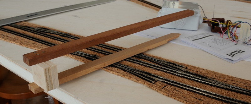

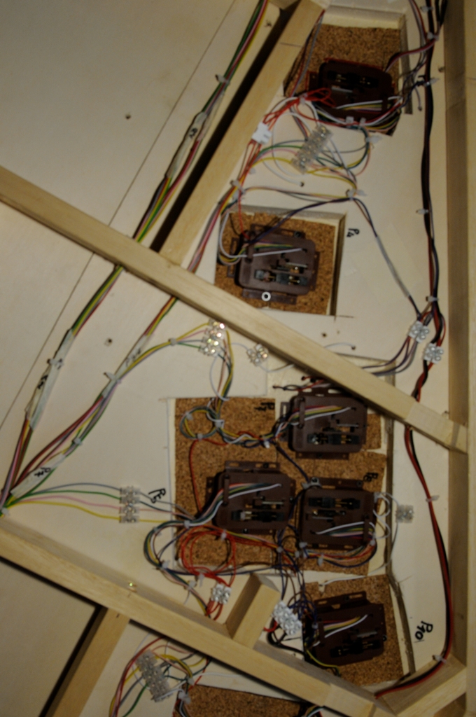

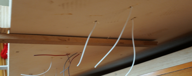

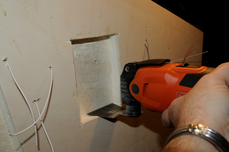

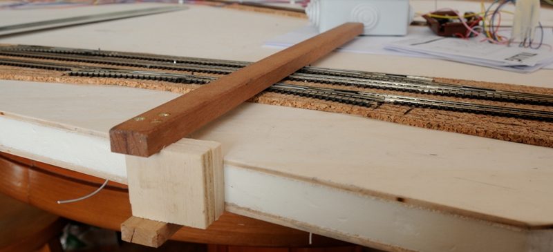

Ciao, aggiornamento sui lavori, ho costruito una dima in legno per trovare l'esatto allineamento dei motori tillig con la traversina del deviatoio
229,82 KB
166,13 KB
222,76 KB

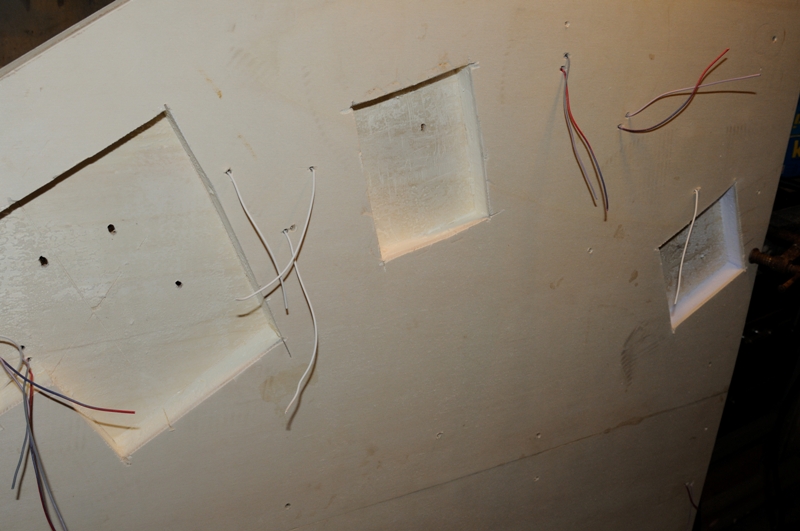

poi ho praticato degli scassi per l'alloggiamento dei motori
281,24 KB

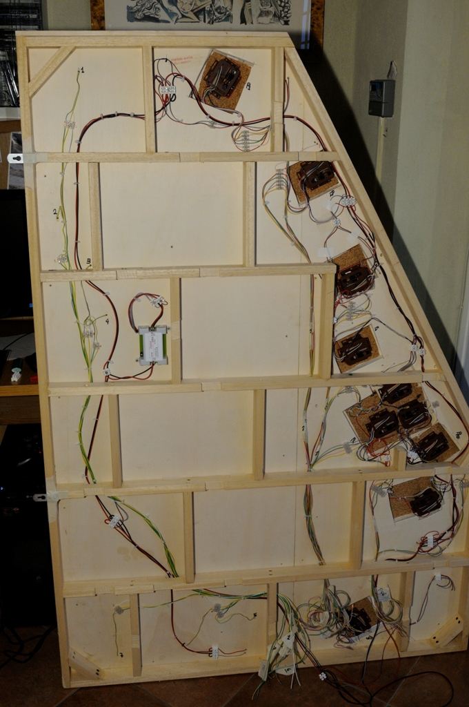

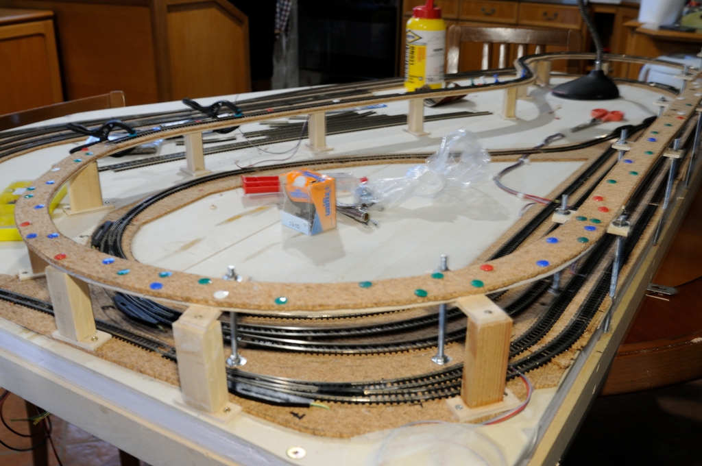

questi sono i motori installati ed il relativo cablaggio
269,83 KB
493,49 KB
539,14 KB
500,81 KB
519,4 KB
551,01 KB
459,41 KB

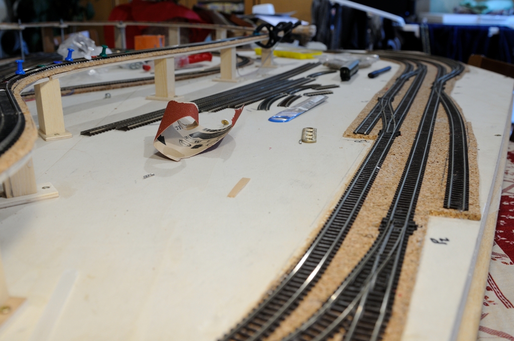

Ho fatto delle prove di circolazione e per adesso tutto ok, salvo un paio di loco che però hanno problemi noti, cioè hanno bisogno di una bella revisione :geek:

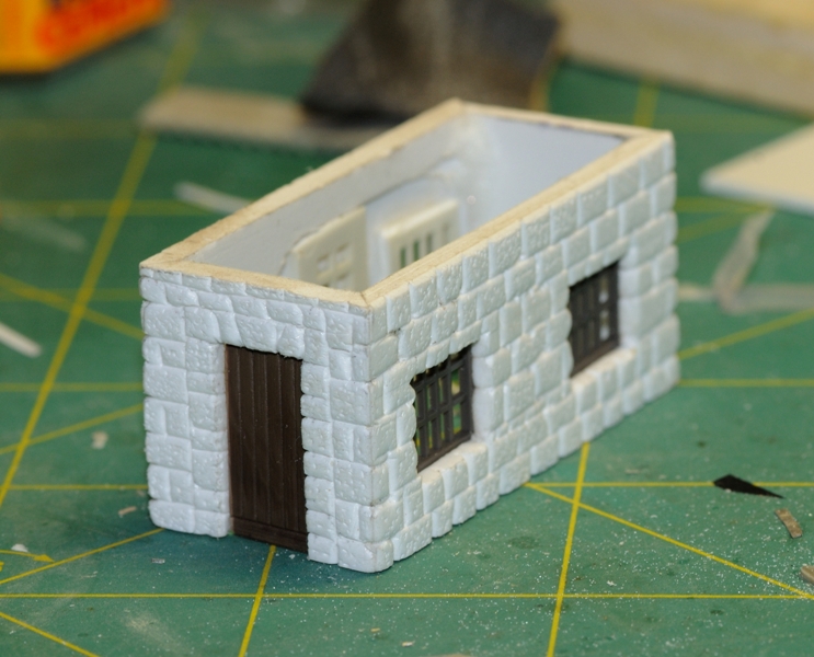

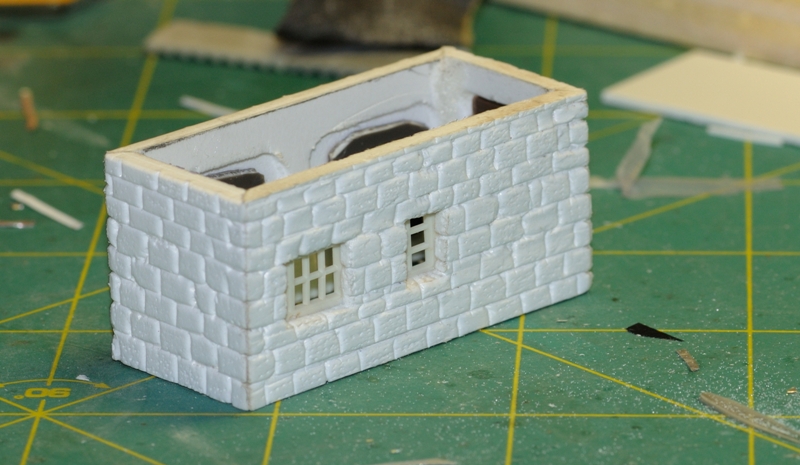

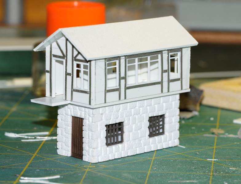

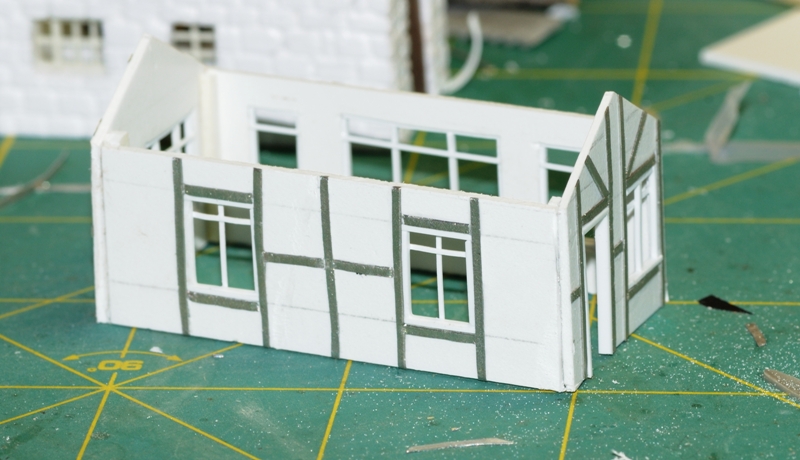

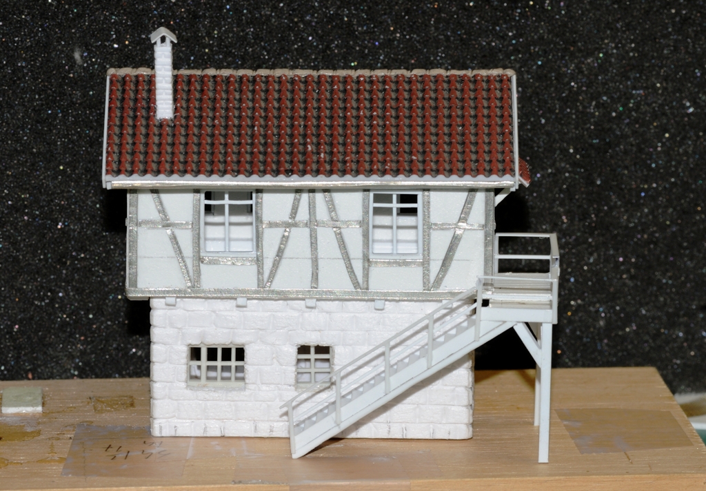

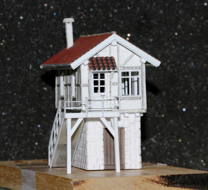

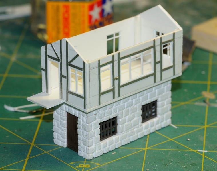

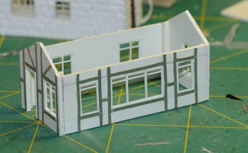

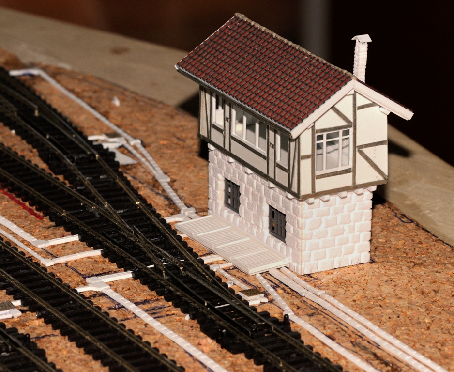

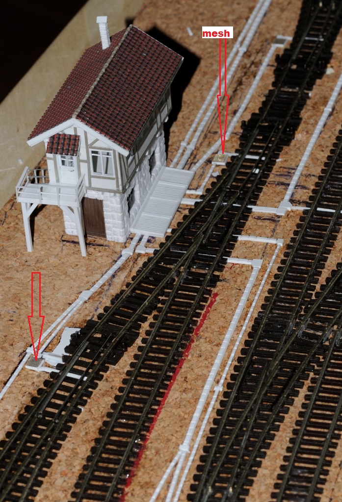

:smile: Ciao, come promesso inizio con una parte dell'avanzamento lavori, ovvero con descrizione della costruzione della cabina di comando dei deviatoi e segnali presenti sul piano binari della stazione.
Stellwerk così ho capito che la chiamano i tedeschi.
Siccome dei kit in commercio non mi convinceva nessun modello ho deciso di provare a farmelo da solo.
Ho realizzato l'edificio, non copiandone uno dal vero ma prendendo spunto da varie immagini che ho reperito in rete qui:
http://flickrhivemind.net/Tags/seinhuis ... nteresting
http://www.entlang-der-gleise.de/stellwerke-A.html
L'ho realizzato in forex da 2mm nella parte bassa, quella con i mattoni, poi ho usato del comatex da 1 mm per la struttura superiore che ho rifinito con delle striscioline di lamina di stagno per ricreare quei disegni geometrici tipici dello stile tedesco.
Finestre, porta, e scala invece sono frutto dell'asmblaggio di vari profilati di plasticard, mentre il tetto è un preformato noch.
Poi, come suggeritomi da Roby, ho aggiunto il pozzetto dove convogliano i cavi che poi si dirigono a deviatoi e segnali e quindi ho costruto le canaline che raggiungono appunto i vari servizi, sempre con il comatex da 1 mm.
Metto qualche foto, che sicuramente rende più sopportabile la mia descrizione :wink: :geek:
