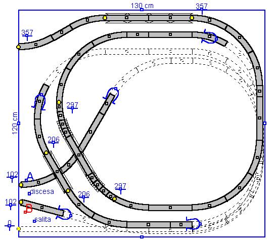

Ciao Ernesto, per primo modulo intendi questo, giusto?

Esattamente il modulo è proprio quello, mi interesserebbe sapere:
- distanza tra l'interlinea del binario diritto posto a quota 0 ed il bordo del plastico
- distanza tra l'interlinea del binario diritto posto a quota 0 ed binario contrassegnato B
- distanza tra l'interlinea del binario B e l'interlinea del binaro A
il tutto (considerando che l'armamento è peco cod. 55) per poter poi avere una geometria con gli scambi e l'incrocio posti sul 2° modulo (Stazione Segrino).
So di crearLe del lavoro inaspettato ma Le sarei grato se potesse darmi dei consigli ed un aiuto
Cordialmente La saluto
Ernesto

Non sono pratico di N e non conosco i Peco, ma come prima cosa, occorre partire dalla stazione, non dal modulo elicoidale.
L'interbinario infatti varia in funzione dei due binari di uscita.
Prova a smanettare un po' con i programmi WinTrack e Scarm, abbiamo da poco inaugurato due nuove sezioni.
Vedrai che sarà più semplice del previsto.
Le sezioni sono qui:
default.asp?CAT_ID=26
Ricordati però di partire dalla stazione.
Io ho fatto così anche se poi la stazione l'ho realizzata in un momento successivo :wink:

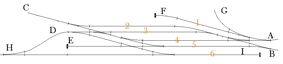

Ciao Ernesto, non ho previsto sezionamenti perchè la valle incantata è concepita per il digitale.
Nel caso di impianto analogico, prevederei sezionamenti sui binari 1 - 2 - 3 - 4 -5 -6.
Anche il tratto E andreabbe sezionato.
