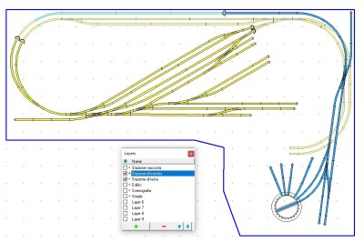

Sul forum amico ASN un nuovo utente ha chiesto un confronto per definire il progetto di un nuovo plastico. Di seguito i punti che vorrebbe fossero compresi nel progetto, oltre al fatto, menzionato successivamente, di voler utilizzare l'armamento Minitrix. Sottolineo le misure a disposizione: 200x130 cm con profondità massima 70-80 cm.
Riporto qui la mia ultima proposta che ritengo possa interessare a qualche altro utente ed essere la base per qualche sviluppo progettuale.

Livello zero con stazione nascosta
Livello 1 con stazione di transito, scali merci e asta di manovra
Livello 1 e 2 con stazione di testa munita di piattaforma, deposito loco e piccolo raccordo ad un magazzino
I tre livelli sovrapposti
Si è scelto di realizzare due cappi di ritorno (uno per la stazione nascosta e uno per quella di transito) per permettere allo stesso convoglio di procedere sempre con loco in testa ed avere la possibilità di percorrere la stazione di transito nelle due direzioni, come al vero.

Ho riprodotto il tracciato con armamento Tillig TT M come richiesto da Giorgio e allego il file relativo per le considerazioni e gli spunti del caso. In questa versione non ho però sviluppato la scenografia, per la quale rimando alla versione in scala N.
