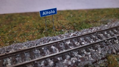

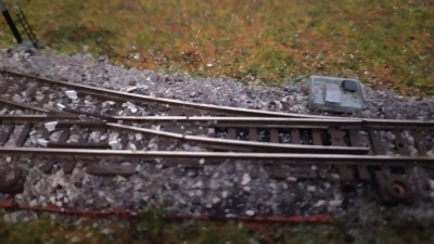

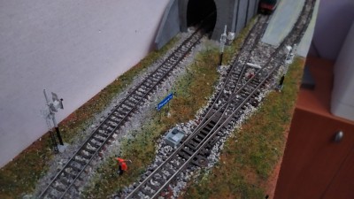

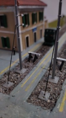

Aggiornamento notturno ballast e linea aerea:
Ho incollato del ballast più fine, in quanto il primo che ho messo era fuori scala. Ora è migliorato un po'
Altolà
Altolà
Altolà
Altolà
Piovarolo; qui si vede la differenza del ballast tra il binario di galleria ed il deviatoio a destra.
Deviatoio Altolà
Deviatoio Altolà

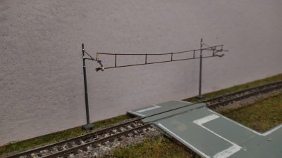

Questa è una prova con due pali sul PL; parto da qui così sono sicuro che i pali non cadano sulla strada:
Pali e catenaria da 11 cm.

Ora va bene, in effetti il vecchio ballast era sproporzionato.
Ciao Massimo
Re: Una "mensola" punto a punto in scala N
#156 Messaggio da FrancoV »
Mentre sei ancora in tempo, (l'ho notato solo adesso) mi permetto di segnalarti che in situazioni simili, lo stacco fra la strada asfaltata e il resto del terreno non è mai così netto :-)

Grazie a tutti. Dovrò correggere anche i bordi della strada è vero.

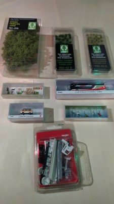

Oggi mi è arrivato del materiale scenico:
Unboxing
Unboxing

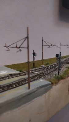

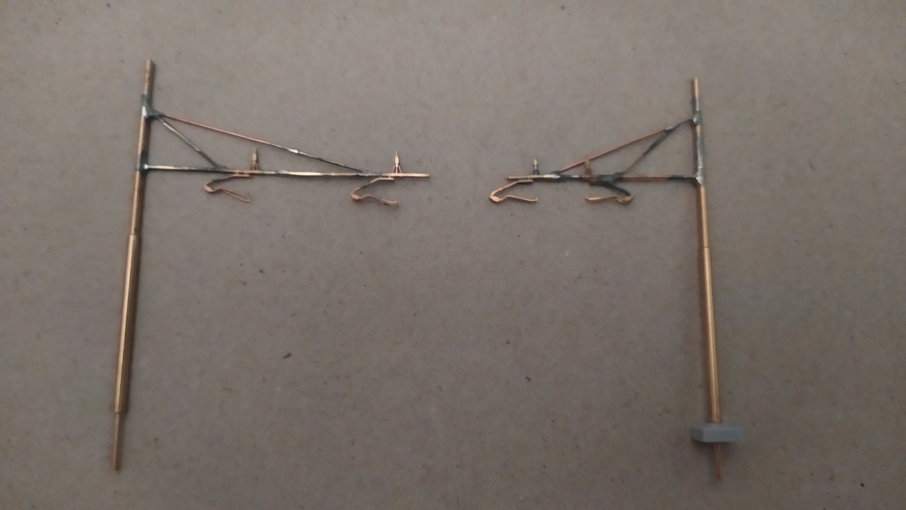

Aggiornamento linea aerea.
Ho iniziato ad inserire i 7 pali che avevo pronti più altri 3 di quelli nuovi che ho assemblato:
I 3 non verniciati non sono incollati, metre tutti gli altri 7 si.
C'è ancora molto da fare.

Non vorrei sembrare un rompiballe ma, i pali mi sembrano troppi e appesantiscono l'insieme :-)

I pali in piena linea distano circa 60 m tra loro, in scala N fa 37,5 cm. Per esigenze modellistiche potresti anche scendere a 25-30 cm, la resa all'occhio è buona.
In stazione invece le distanze scendono un po'. Sullo scambio invece serve una palo di inizio deviata, credo sia M26.
Devi realizzare anche la catenaria? Se sì, ti consiglio il filo elastico EsseBiEmme da 0.1-0.2 mm

Per la catenaria mi piacerebbe moltissimo usare il filo elastico citato da Donato, in quanto molto realistico, ma ho preferito acquistare le catenarie in fotoincisione della Linea Model da 10 e 11 cm in scala (16/17 metri circa al vero).

Infine un ultimo aggiornamento sui pali speciali.
Ho trovato alcuni pali torniti tipo M26 con i quali sto facendo le deviate delle stazioni, qui sopra i primi due da rifinire.
