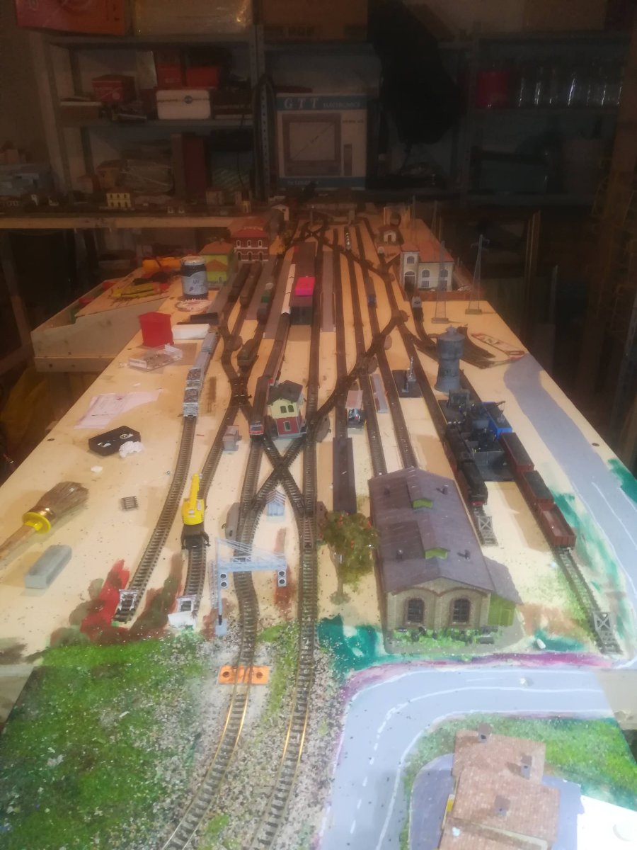

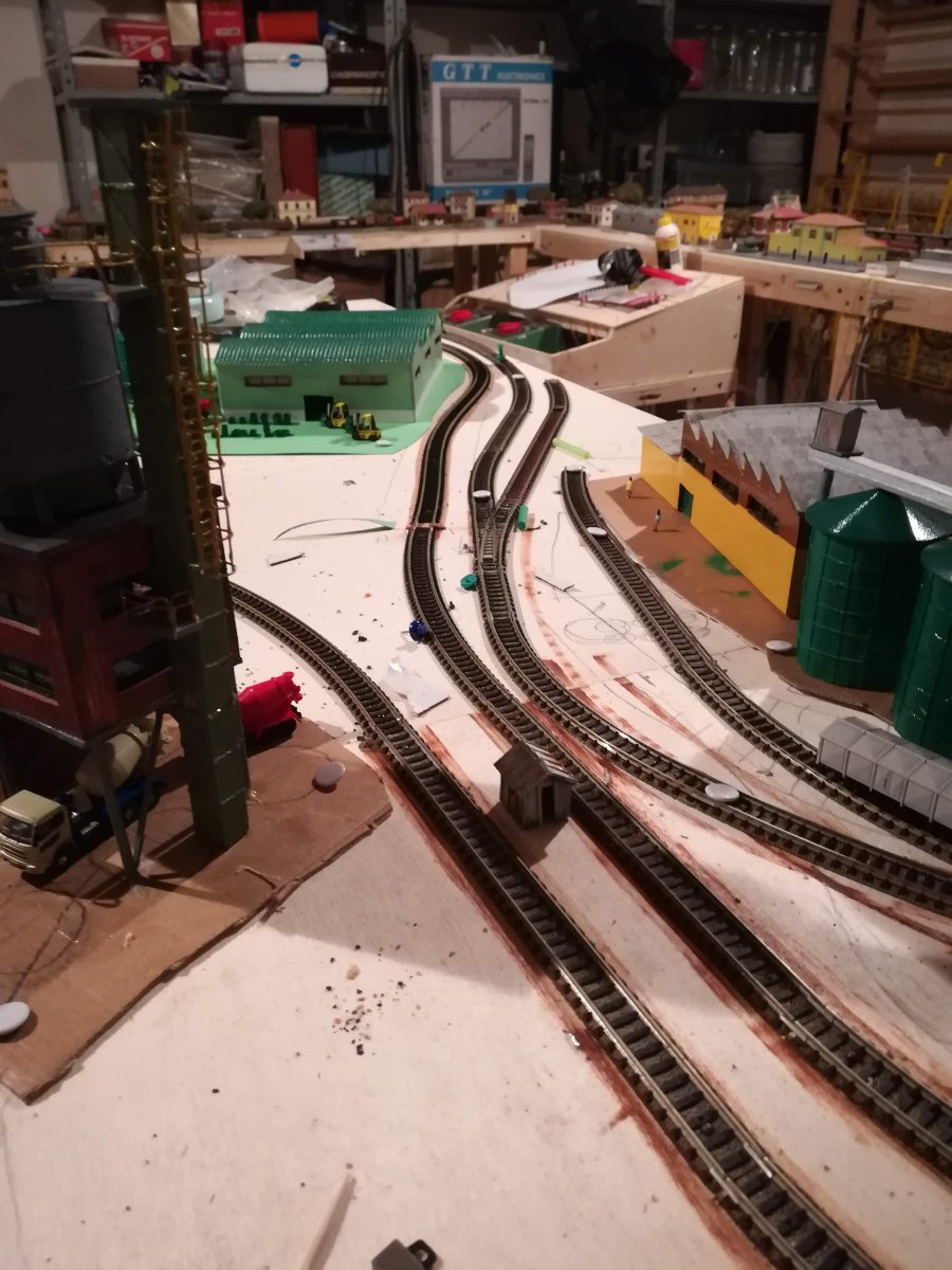

Finalmente sono arrivati alcuni mezzi ,sia per l'oleificio che per il cemeentificio, pertanto si può avviare la fase di lavorazione. ora aspettiamo la prossima fase di lavorazione per continuare per ora il cantiere si ferma qui.

v200 ha scritto: giovedì 18 giugno 2020, 17:21 Capannone stampato in 3D o kit in plastica ?
Magari! fosse in 3 D no! e solo forex da 3 mm dagliato a cuter il tetto è stato fatto con l'ondulina della scatola dei biscotti e poi verniciata mentre gli infissi e le cassette per le olive sono state fatte con stampante 3D , per le olive stiamo procedendo a stamparle , ma sono troppo piccole. [99] [99] [99] [102] [102]

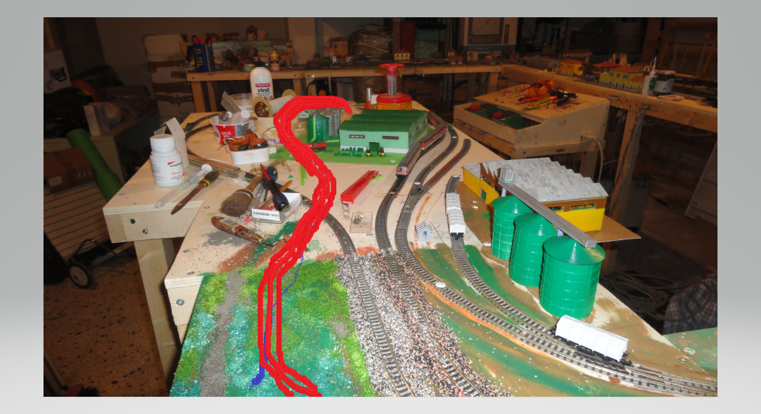

buongiorno a tutti voi. Oggi volevo porvi un quesito che vorrei risolvere, per potere passare dalla zona del cementificio alla zona dell'oleificio posto al centro del arco di ritorno e collegarlo con una strada , non so se fare un passaggio sopraelevato oppure un passaggio a livello sullo stesso piano.

Hai perfettamente ragione , il problema sai qual'è che non sono molto pratico con il disegno al computer, comunque ho fatto una bozza su quello che vorrei fare , ma con un pò di movimento scenografico per non essere troppo appiattito su se stesso. comunque allego questa foto. [105] [101]

Ora si che così è un po' più chiaro Peppe.
Veniamo a noi : credo che la sopraelevata non sia realizzabile per il ridotto spazio esistente tra il cementificazione e fino allo scavallamento della ferrovia. Intanto non essendo esperto in scala N non so quali sono le percentuali da rispettare per eseguire delle livellette.
Comunque se il criterio dovesse essere uguale alla scala H0 valuta intanto come dettomi gli ingombri. Altrimenti vediamo se mi viene in mente altro......Saluti. Egidio. [51]

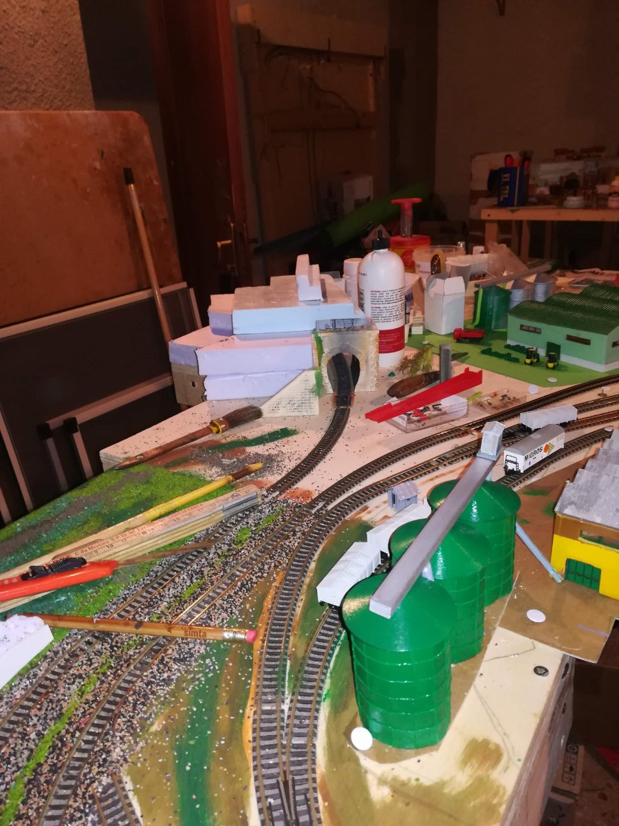

Saluti a tutti quelli che mi seguono, oggi ho fatto una prova prendendo in considerazione un sopra passo con galleria per costruire una strada che mi possa portare dal cementificio all'oleificio con una pendenza del 5% della strada credo si possa fare. Meglio descritta da alcune foto , tenuto conto che il tutto è provvisorio non incollato.

Eh! Si! chi ha tempo non aspetti tempo. per la verità era da tempo che avevo preparato questi due portali, in attesa di trovare una sistemazione . ed allora mi è venuta l'idea di utilizzarli. Ora debbo costruire tutta la strada di scavalco, in questi giorni con questo tempo grigio penso di chiudermi in cantina per lavorare un pò.

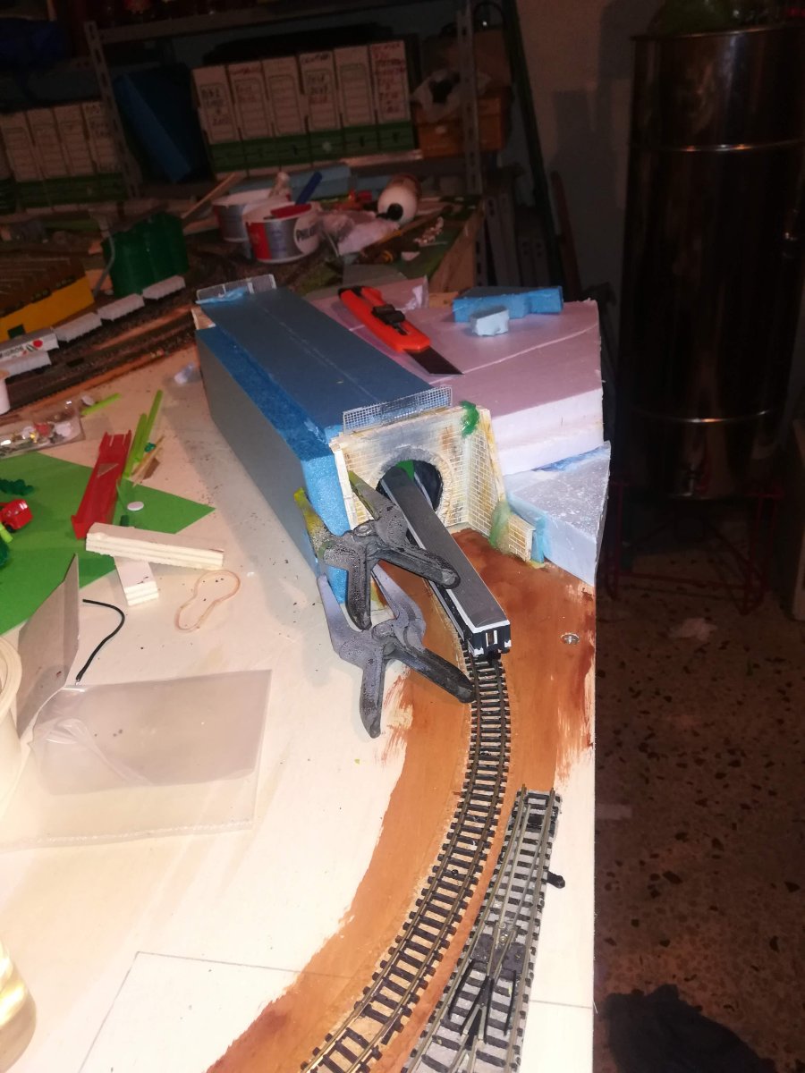

Buona gornata e buona Pasqua anticipata, corona virus permettendo, intanto i lavori sono ancora in corso per realizzare il soprapasso della strada che porta all'oleificio, stavolta ho incollato i vari pezzi di polistirene come si vede dalle foto ora dovrei creare le rocce che affiancano la strada con le due rampe , qualche consiglio?
