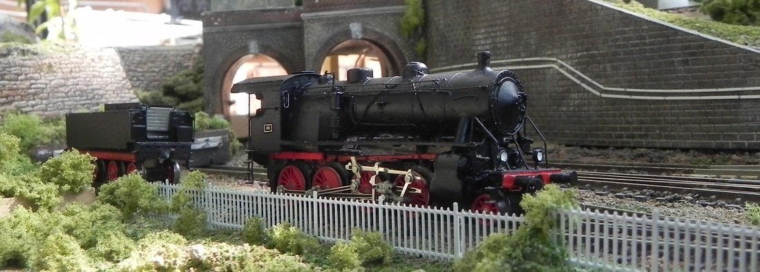

Finita.
Con i limiti già segnalati... [101]

Indubbiamente la sua figura la fa, se non si notano i piccoli difetti ( che io non vedo ) a cui accenni

Ottimo risultato!!!

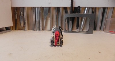

Ho deciso di ridisegnare la lastrina, anche per poter rifare i carrelli del tender e terminare il primo modello.
Però prima devo risolvere il problema della motorizzazione.
Non trovandone una adattabile, ho deciso di provare a farmela.
Ho visto che Lineamodel ha un motore 8x10x15 che riesce ad entrare nel tender.
Me lo sono procurato e con la mia piccola fresatrice ho incominciato a preparare la struttura in ottone, appunto, fresata.
Complice il confino forzato in casa per prevenire il covid 19, il mio ritmo da bradipo ha subito una leggera accelerazione.
L'ho quindi finita, anche se ha delle imprecisioni che nella prossima cercherò di evitare.
Comunque, funziona bene.

Gira bene per essere un prototipo

Ottimo, funziona alla grande!!

MrPatato76 ha scritto: giovedì 12 marzo 2020, 12:34 :mrgreen: Con quello che hai imparato, potresti motorizzare la E424... :mrgreen:
Queste motorizzazioni in ottone fresato vanno bene per me, ma con la mia attrezzatura richiedono tempo e non è pensabile farne per dare in dotazione con una lastrina. Io ho quella di Lineamodel e tanto basta.
Invece, sicuramente, me la farò per l'occhialona e per altre cose che ho in programma.
