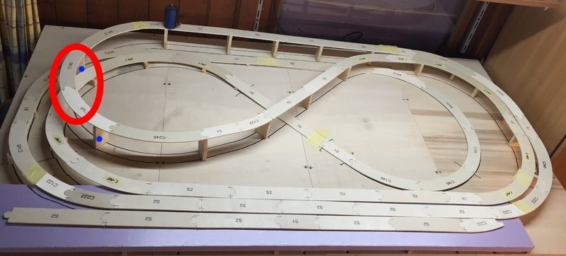

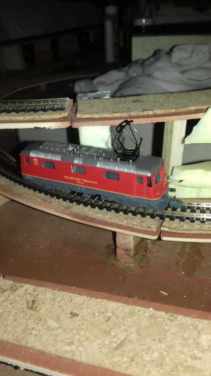

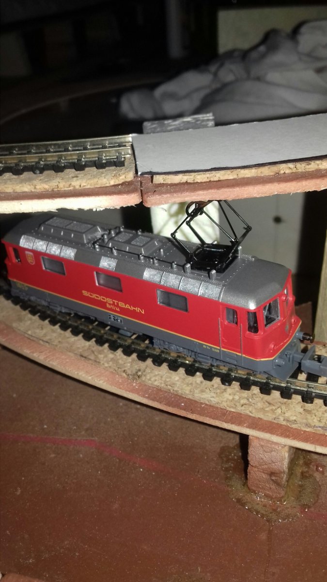

Riscontrato altro problema sul tracciato nel caso la loco transita con pantografo alzato...sebbene già in fase di montaggio abbia posizionato i piloni 5mm più alti di quanto richiesti(nella foto sono i due piloni con puntino blu)..la zona è evidenziata in rosso.
....altre foto con loco sui binari nella zona in oggetto...
....chiedo consiglio come risolvere il problema....altrimenti le loco, giocoforza, devono girare con pantografo completamente abbassato [105]
Età: 68
#3581 Messaggio da C_A »
O un raccordo che accompagni il pantografo ad abbassarsi, o qualcosa che tenga il pantografo non del tutto alzato.

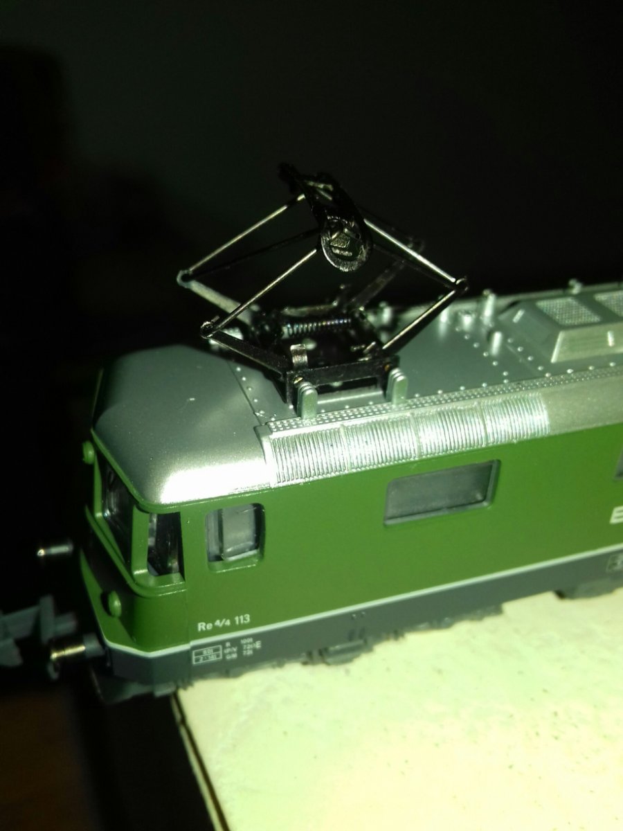

#3582 Messaggio da Excalibur »
Roberto aveva suggerito di non tenere il pantografo tutto alzato, oltretutto è antiestetico, ma di fissarlo con sottile filo di nylon a mezza altezza, così io ho fatto e la loco passa sotto tranquillamente. [102]
#3583 Messaggio da v200 »
L'elevazione del pantografo della foto postata da Nino non è reale. Sono molto più compressi dalla posizione della catenaria
NinoLamezia
Messaggi: 1094
Nome: Antonio
Città: Lamezia Terme

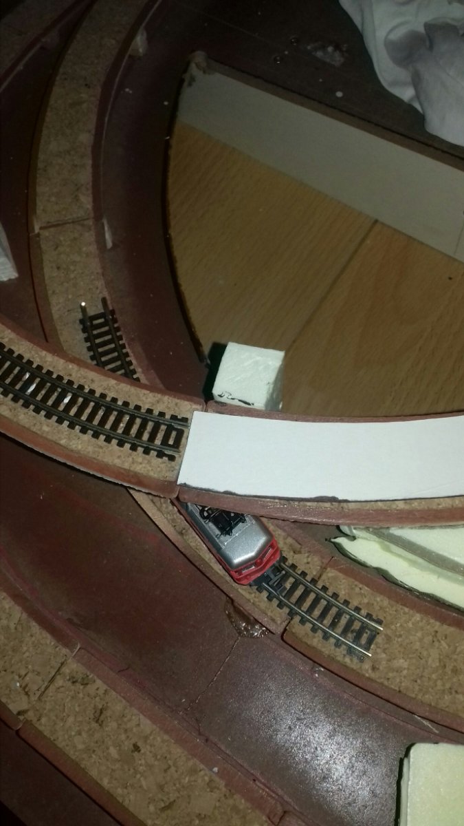

#3584 Messaggio da NinoLamezia »
...d'accordo con Roberto. ..pantografo troppo elevato. .Con la loco verde ho provato a bloccarlo ad una certa apertura posizionando una punta d'ago di colla sua una delle molle
..ma la stessa nel punto indicato tocca...A questo punto mi conviene abbassarli del tutto. ..Perché posizionare uno spessore di altri 5mm sui piloni si verrebbe a creare, in quel punto, un dosso
#3585 Messaggio da Excalibur »
Fai una prova abbassando di qualche millimetro il tratto di ferrovia sottostante, anzichè rialzare quello sopra.

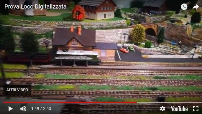

Ho effettuato la digitalizzazione della loco della DeA con l'ESU LokPilot micro e grazie ai Vs consigli tutto OK. Ecco un piccolo video, il resto è ancora da completare:
Vincenzo
#3590 Messaggio da Excalibur »
Complimenti Vincenzo, è davvero una delizia vedere quel treno in marcia, anche il paesaggio è ben realizzato.
Ho notato che hai aggiunto il Battistero alla Chiesetta, è stata una tua idea, o hai seguito, zitto zitto, il suggerimento di Francesco ? :mrgreen:

#3592 Messaggio da sal727 »
Hai fatto un bel lavoro.
Guardando il video ho notato una cosa che ti suggerirei di modificare, riguarda l'altezza della pensillina sulla banchina
per essere reale dovresti alzarla un po' come vedi qui in foto

#3594 Messaggio da NinoLamezia »
...bel lavoro Vincenzo....come Salvatore ho notato anch'io la pensilina troppo bassa
