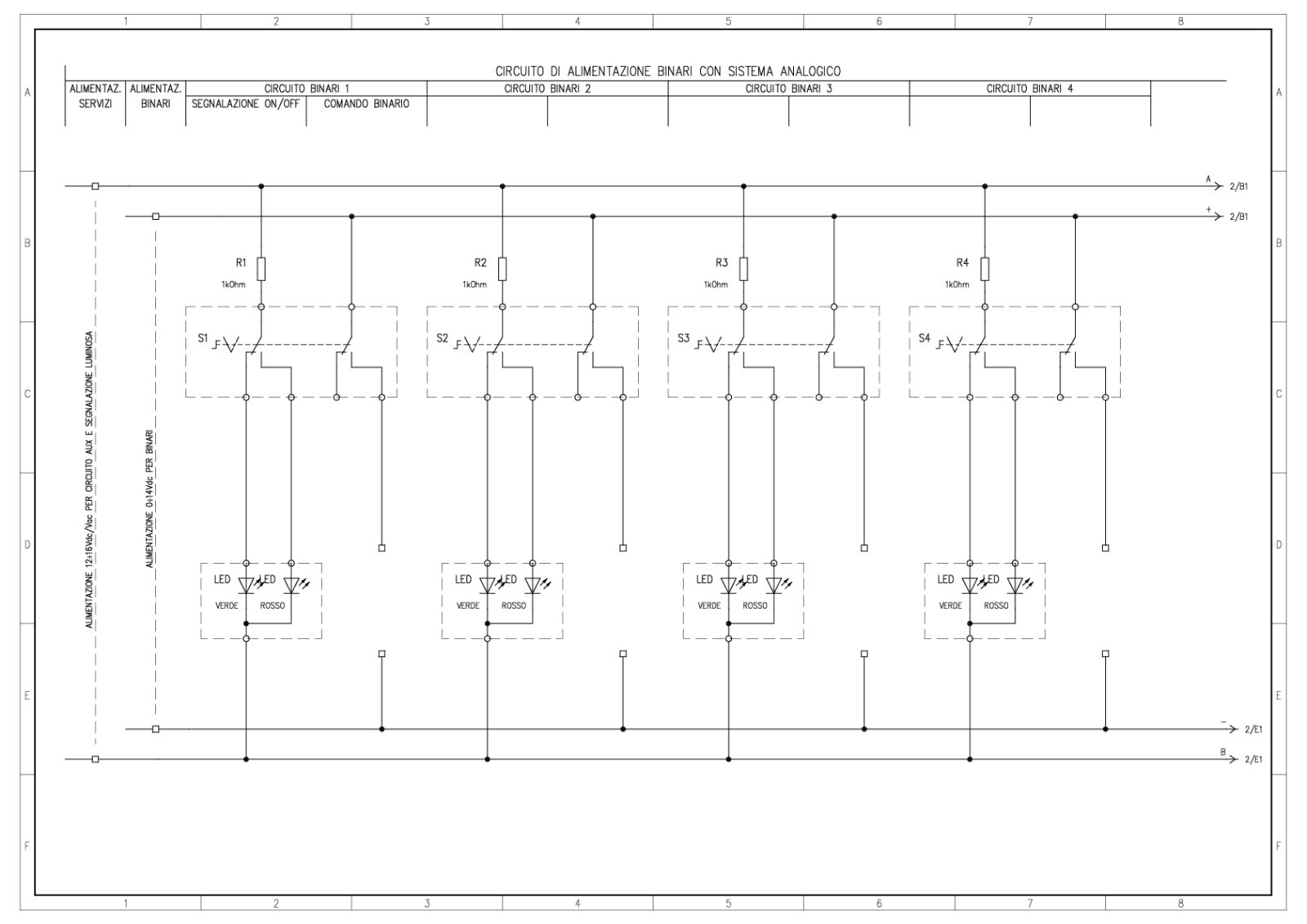

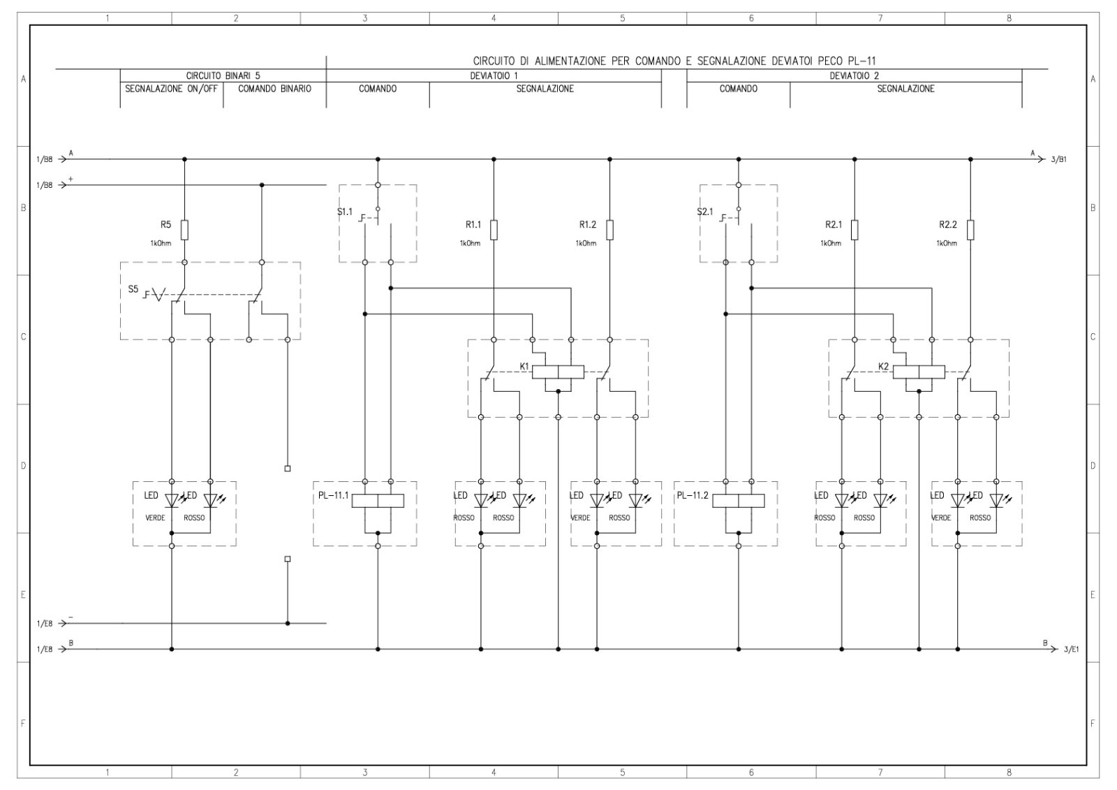

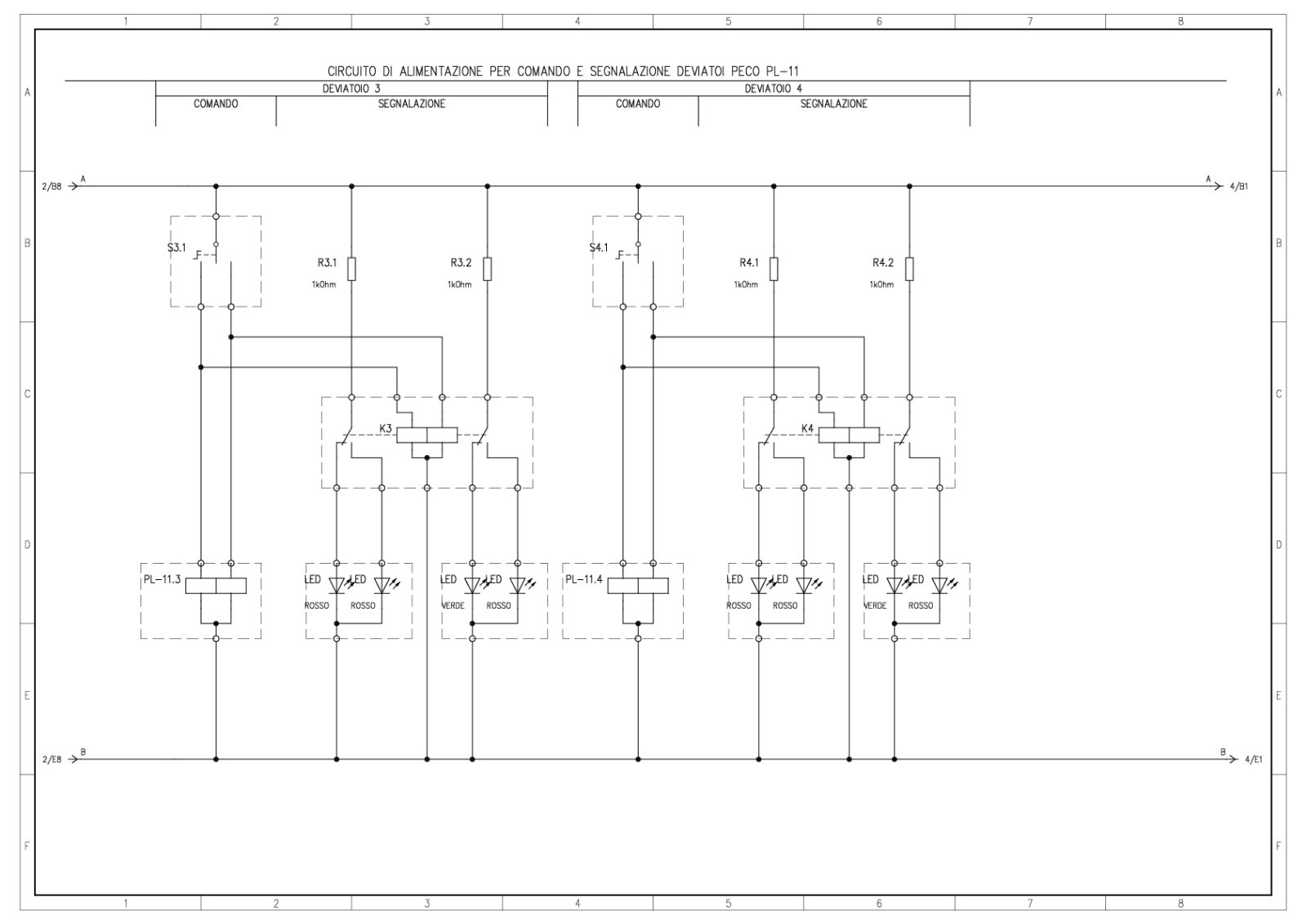

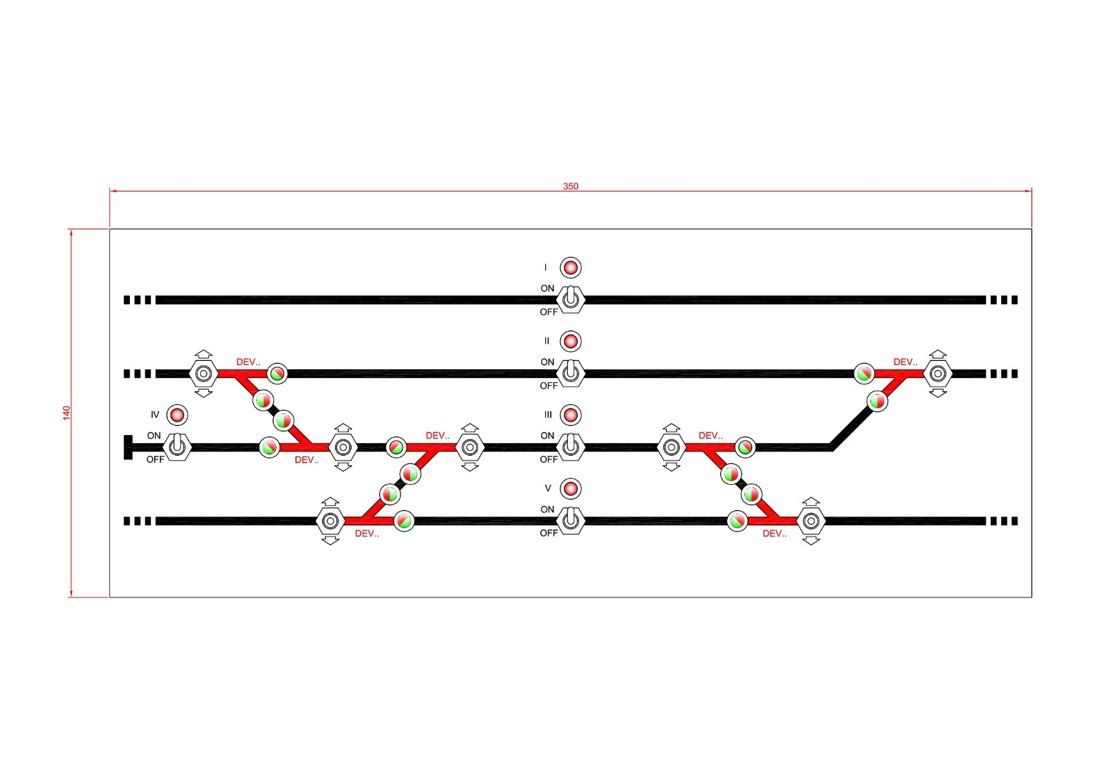

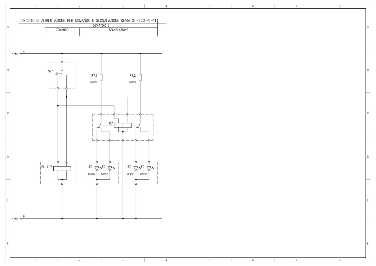

Qualche giorno fa Alfio (Tender60) mi ha chiesto qualche delucidazione sul cablaggio elettrico del pannello di comando e controllo per il plastico DeA, Alfio ha ampliato il suo circuito ed il tracciato conta ben sette deviatoi e cinque tratte da alimentare separatamente, per rendere più comprensibile il lavoro ho creato uno schema funzionale completo ripetuto "n" volte per ciascun alimentazione di binario e per deviatoio, il tutto realizzato sulla falsariga del mio sinottico e di quello di Alceo, lo schema è stato sviluppato per l'utilizzo di led bicolore ma può essere impiegato anche per led monocolore, lo metto qui a disposizione degli utenti che ne avessero necessità o anche solo per semplice curiosità.
Spero sia di vostro gradimento [102]
SCHEMA COMPLETO SINOTTICO DEA AMPLIATO.pdf
(371.44 KiB) Scaricato 84 volte

#1131 Messaggio da v200 »
Grazie per il progetto postato Francesco

Non c'è alcun dubbio Francesco, che questo sia il tuo campo, basta vedere la precisione e chiarezza degli schemi, nonché le simbologie utilizzate. [264]

Città: Quartu Sant'Elena
#1133 Messaggio da FraPis »
da v200 » 12 giu 2018, 19:15
Grazie a voi... che a noi neofiti ci date tanto [104]
da Excalibur » 12 giu 2018, 19:55
Si tratta di uno "schema funzionale" generalmente uno schema di questo tipo viene realizzato per rendere più semplice e comprensibile la logica di funzionamento [102] l'ho tirato giù velocemente, se noti mancano le scritte della descrizione nella prima pagina del funzionale [105]
