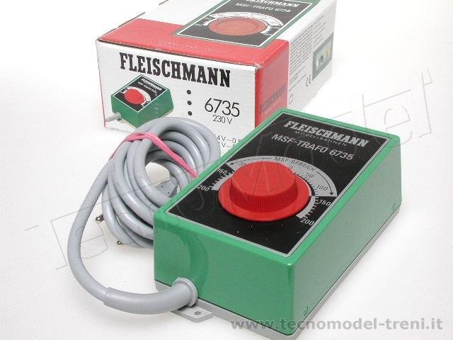

#2914 Messaggio da v200 »
Devi valutare anche l'utilizzo di un alimentatore regolatore molto prestante per alimentare i due tracciati.
In teoria con un solo trasformatore come il Fleischmann 6735 riusciresti a dare sufficiente alimentazione al tuo impianto, oltre alla continuità elettrica data dalle rotaie devi fare anche i collegamenti tramite cavi come descritto nella discussione.
Nel fare estensioni del tracciato occorre fare attenzione ai cappi ovvero punti dove si possono formare dei corto circuiti specialmente con i deviatoi o ritorno su se stesso del tracciato , altra eventualità suddividere i due tracciati con propria alimentazione separata con due alimentatori ( trafo ), ma isolando con scarpette in plastica le rotaie che collegano i due tracciati.
Non sono molto convinto di ampliamenti su questo tracciato per la facilità con cui si possono creare cappi se non ben progettato.
Alimentatore Fleischmann n° 6735

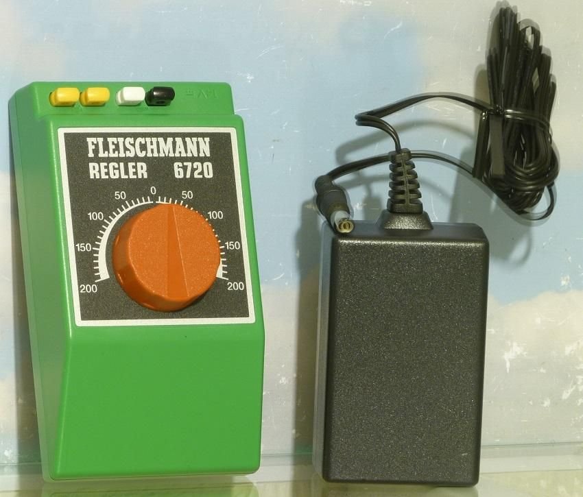

#2915 Messaggio da FraPis »
Valutazione tecnica trasformatori Fleischmann
Paradossalmente il trafo Fleischimann 6735 è meno performante del 6725,
il 6735 dispone di n°1 uscita 0÷14Vdc 0,55A + n°1 uscita 14Vac (alternata) 0,5A per i servizi,
il 6725 dispone di n°1 uscita 0÷14Vdc 0,6A + n°1 uscita 14Vdc (continua) 0,85A per i servizi,
discorso diverso per il 6755 che dispone di n°1 uscita 0÷15Vdc 1,1A + n°1 uscita 14Vac (alternata) 1,0A per i servizi.
N.B.: il 6725 non dispone di uscite in corrente alternata ma solo continua ed è composto da 2 elementi separati (controllore + trasformatore)
#2916 Messaggio da v200 »
Si hai ragione sui dati tecnici, ma il vecchio 6735 possiede un ottimo circuito protezione da surriscaldamento e corto circuito, scalda meno anche con lunghe sessioni di utilizzo mantenendo sempre una buona tensione, per ultimo la manopola del regolatore rimane più precisa. inoltre possiede un circuitino che fa partire e frenare lentamente alle basse velocità senza scatti strani. Oggi questi regolatori alimentati con gli switching visto il costo minore per produrli e il grande utilizzo del digitale hanno iniziato a soppiantare i vecchi trafo ne ho due da più di 15 anni è hanno fatto sempre un buon lavoro

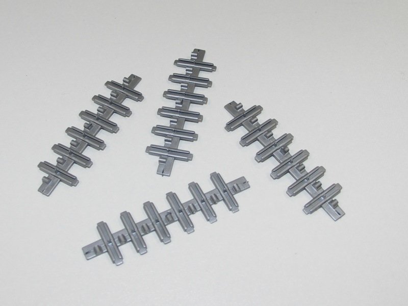

#2920 Messaggio da v200 »
Il problema maggiore è quando si vuole far circolare sui due moduli convogli in varie direzioni o più convogli in contemporanea, a questo punto servono due o più trafo della stessa marca molto utili questi della Fleischmann il 6720.
Come sappiamo non si possono utilizzare due regolatori o trafo (nel gergo fermodellistico ) sul medesimo tracciato pertanto si devono isolare le rotaie in un punto tramite dei connettori in plastica detti scarpette.
Su entrambe le rotaie, come nel disegno qua sotto segnate in rosso.

#2923 Messaggio da v200 »
Una volta che si è isolato il punto prescelto del binario di comunicazione tra i due moduli potrai far circolare i convogli sui due plastici in modo autonomo.
Nel caso invece che vuoi far passare un convoglio da un modulo al altro poni il reostato dei due trafo nel medesimo modo , fai passare il convogli , poi metti a zero il trafo che non ti serve e lo utilizzi per pilotare un altro convoglio.
Questa operazione richiede estrema precisione nel cablare i due tracciati in modo da non invertire i cavetti
