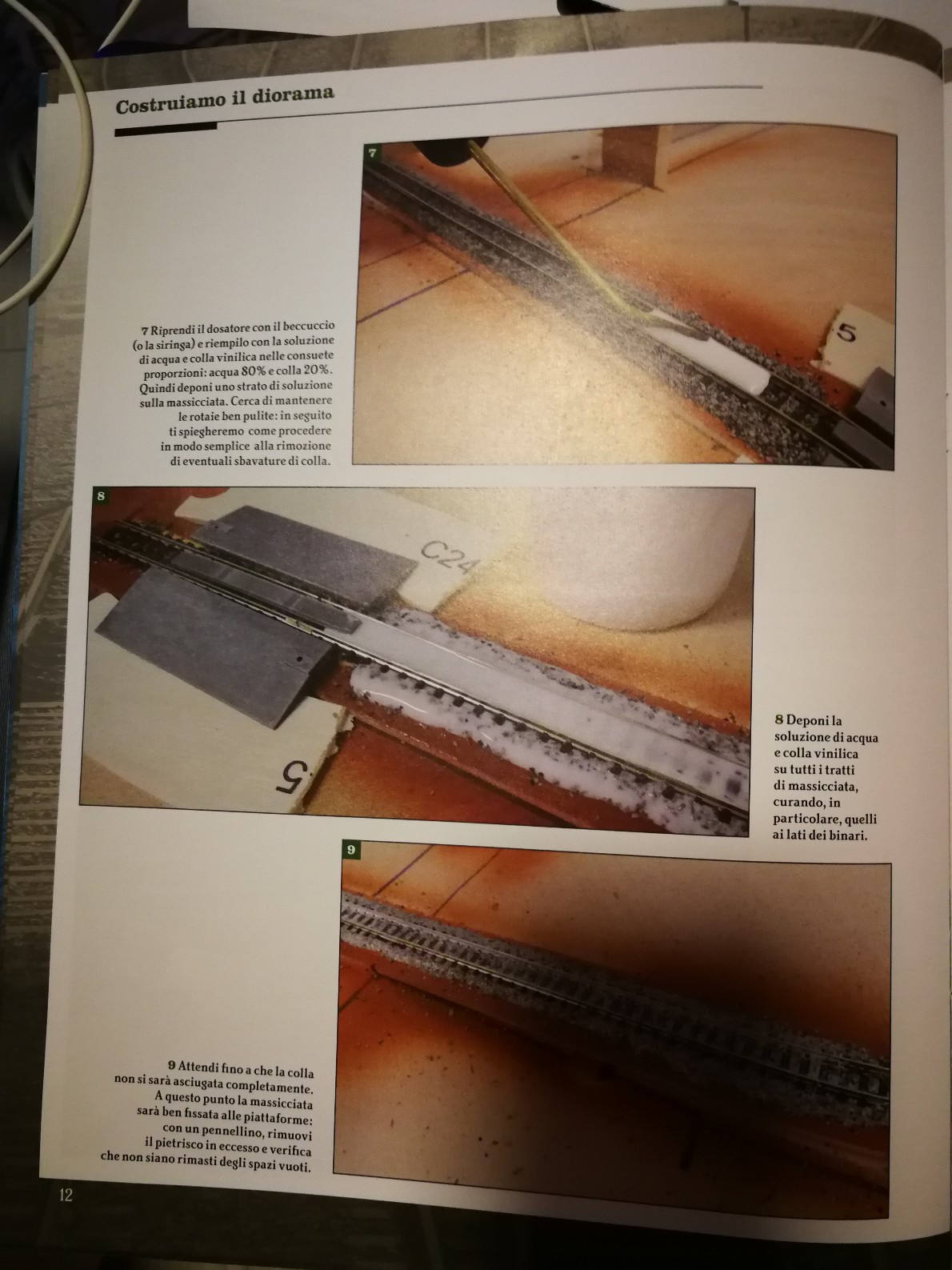

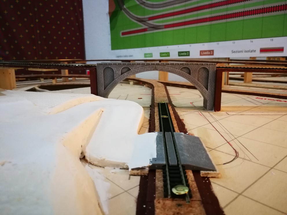

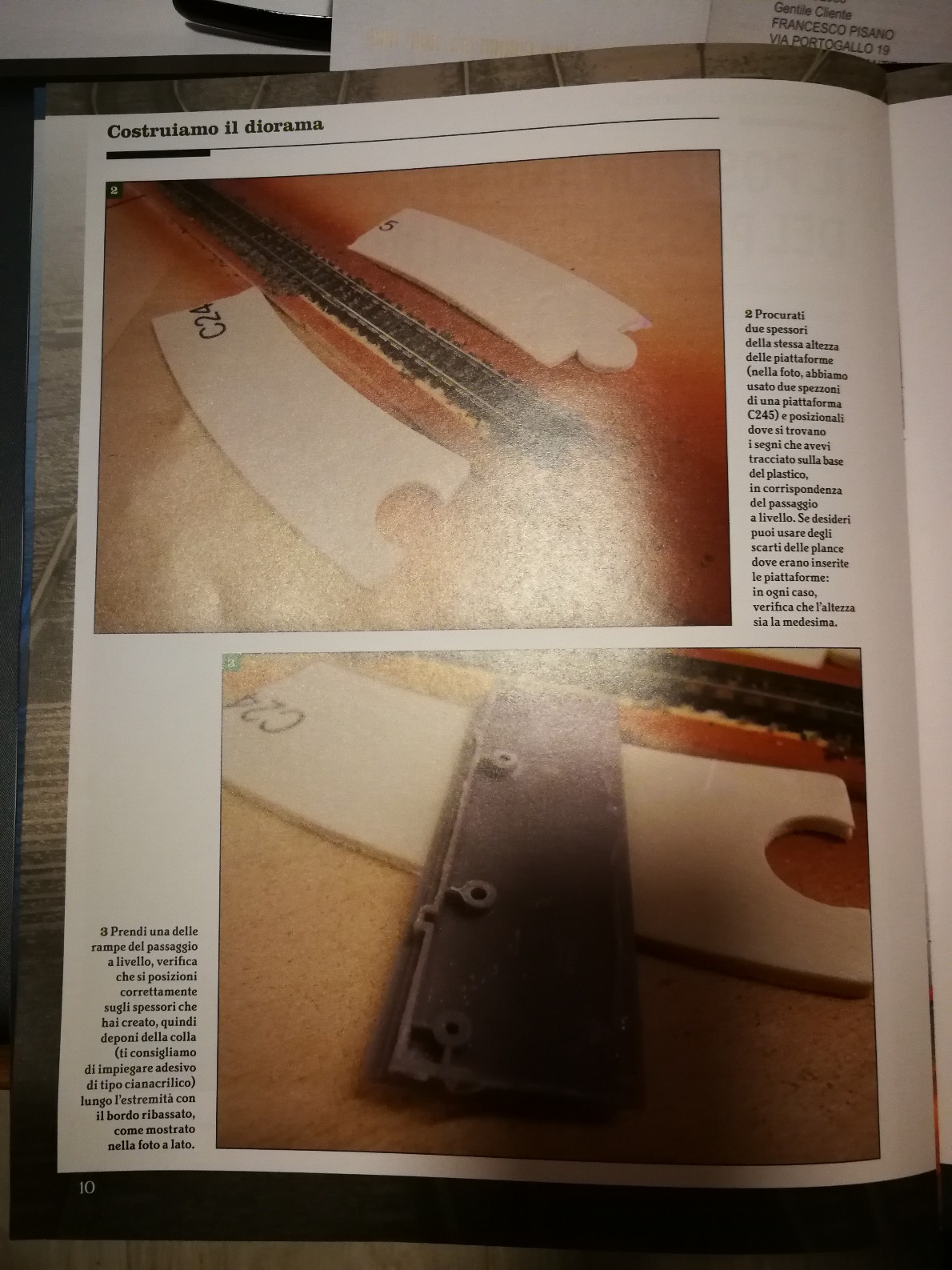

Nel fascicolo n°4 DeA ha illustrato le fasi di assemblaggio del passaggio a livello, chi ci ha provato avrà notato che il passaggio a livello si integra perfettamente con i binari, ora nel fascicolo n°40 di prossima uscita nelle edicole, ma già in mio possesso in quanto abbonato, viene spiegato il definitivo montaggio del PL, sorpresa!! il premontaggio di esercitazione del n°4 non corrisponde a quanto indicato per il montaggio definitivo, tanto per intenderci sono state eliminate le due traversine di accoppiamento tra le due rampe le quali sono state semplicemente accostate ed incollate
seguendo il forum tedesco avevo già notato questa difformità e guardando con attenzione mi sono accorto che la distanza lasciata tra rampa e rotaia era troppo ampia per essere solo accostata, forse perché nel tratto del binario era già stata posata la massicciata, e quindi ho preferito utilizzare il montaggio impiegando anche le traversine di accoppiamento in modo da avvicinare al massimo le rampe alle rotaie, come è visibile dalle foto del mio plastico
Tuttora sono convinto di aver fatto la scelta giusta, voi cosa ne pensate?

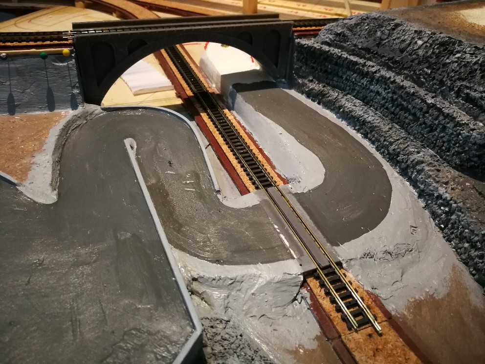

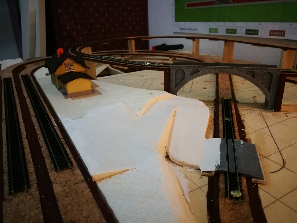

In queste foto del mio plastico si può notare la differenza, la distanza tra le rampe e la rotaia è minima

Il problema sta nella distanza tra la rampa e la rotaia, nel mio caso è quasi a contatto o comunque meno di un millimetro, nella foto del fascicolo è di circa 2-3mm, che tradotto in scala significa 35-48cm. praticamente una ruota di automobile non potrebbe transitare [105]
#2484 Messaggio da Excalibur »
Anche nel mio caso le due rampe sono a contatto con i binari, tanto che per infilare fra di esse la rotaia, questa trova una certa resistenza.
Ce ne sono state e ne troveremo ancora di incongruenze, come quella per esempio di verniciare le plance dopo aver posato binari e massicciata, o praticare le asole d'ispezione dopo aver fissato pilastri e plance usando un seghetto alternativo, ma se si rispettano le distanze dettate per praticare le asole, questo non ha lo spazio per passare, soprattutto nella parte sinistra.

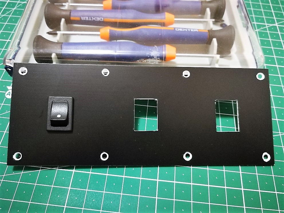

#2500 Messaggio da Excalibur »
Tutte e due le soluzioni mi sembrano valide.
Io ho incrementato di un'altra porzione di binario il tracciato, sicchè ho bisogno di più di tre interruttori per la sua funzionalità, quindi ho deciso di predisporre per lo scopo un quadro sinottico, che comprenda anche i vari pulsanti per l'attivazione dei motori degli scambi, che è in fase di progettazione e realizzazione.
