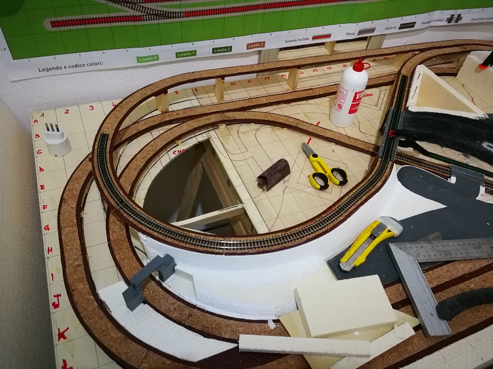

FraPis ha scritto:Acquistato kit fissaggio binari
Questi chiodini, con tale lunghezza, attraverseranno traversina, sughero e plancia fino a piantarsi nel pianale del plastico, laddove la plancia è soltanto appoggiata, pertanto torno a ribadire che non era necessario spalmare tanta colla per fissare il sughero alle plance.

#1903 Messaggio da FraPis »
v200 ha scritto:Un pianta chiodi manuale per modellismo navale :D :wink:
Devo dire che funziona perfettamente, il chiodino viene mantenuto dalla punta magnetica del pianta chiodi, molto preciso :mrgreen:

#1904 Messaggio da FraPis »
:roll: Credo che la colla sia indispensabile per un fissaggio permanente, solo con i chiodini avresti un fissaggio posticcio
#1905 Messaggio da Excalibur »
FraPis ha scritto: :roll: Credo che la colla sia indispensabile per un fissaggio permanente, solo con i chiodini avresti un fissaggio posticcio
Non ho detto che la colla non fosse necessaria, ma non in quantità eccessiva, una volta stesi tutti i binari e fissati con i chiodini, questi fungeranno da pressa ed il sughero risulterà quindi pressato in sandwich tra il sughero stesso e la plancia, in modo particolare nel tuo caso, che hai ritagliato il sughero della larghezza del binario.

#1910 Messaggio da Excalibur »
Ecco il mio piantachiodi, artigianale, fatto in casa, utilizzando semplicemente un bullone e senza alcuna spesa.
Ho infisso il chiodino nella sua posizione con l'ausilio di una pinza a becco piatto.
Il chiodino non è adatto, ne ho usato uno a caso per la dimostrazione.
Ho appoggiato il bullone rovesciato, con la testa appoggiata al chiodino e mantenendolo fermo con la mano sinistra, con la destra munita del piccolo martello, ho picchiettato delicatamente sopra il bullone, fino a piantare completamente il chiodino, senza intaccare od incurvare la traversina.
Il metodo funziona veramente.

#1917 Messaggio da FraPis »
Se intendi fissare i binari prima di sollevare le plance, ti dico subito di no, i binari vanno posizionati solo dopo aver ben fissato ed allineato le plance sui relativi supporti (piloni), anzi ti consiglio di prevedere anche qualche supporto aggiuntivo intermedio, per infilare i chiodini non ho avuto problemi, quelli che ho acquistato sono spessi 0,8mm e sono ben appuntiti e si infilano con facilità, almeno con lo spingi chiodi, infatti il chiodino entra dentro lo spingi chiodi ed esce solo quando fai pressione, con una mano tengo la plancia e con l'altra infilo il chiodino
Se guardi bene qui puoi vedere i binari fissati

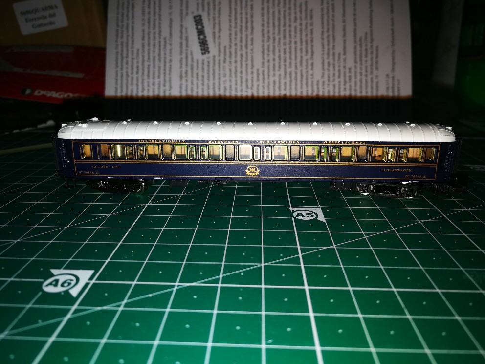

Arrivati i fascicoli 30÷33 [99]
Seconda carrozza CWIL completata
