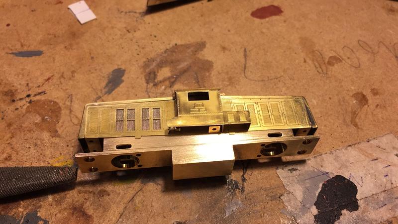

Ciao ragazzi, cerco con urgenza la email di pisano, titolare Lineamodel. Ho un problema col telaio fresato della D143, non entra nella scocca.
[/quote]
In che senso, Matteo? Foto![8]

62,62 KB
il problema è su tutta la lunghezza, eppure ho fatto saldature più possibilmente sottili....l'interno è largo circa 9.5-9,6, la meccanica 10mm. il problema è che ho montato tutta la cassa secondo le istruzioni...non ho mancato di nulla nelle indicazioni
