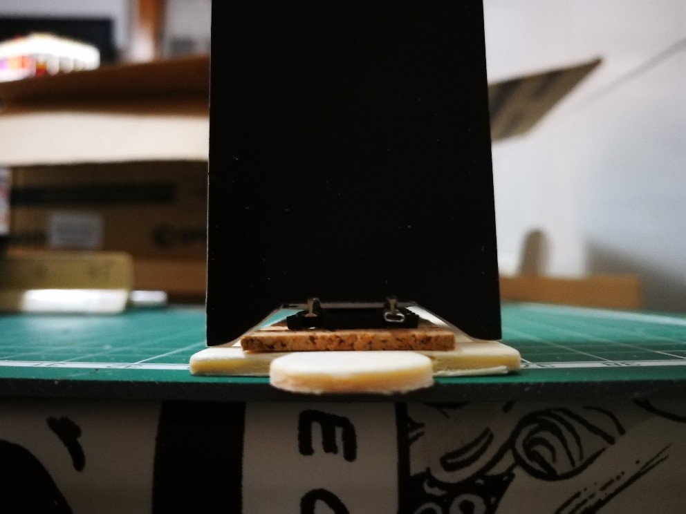

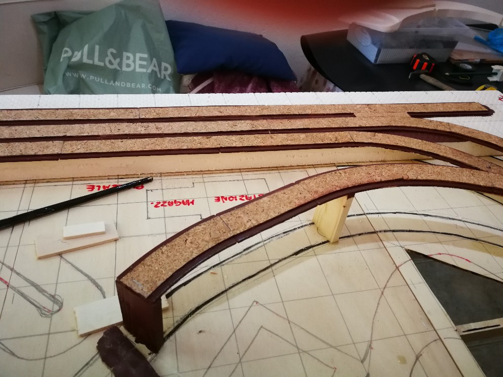

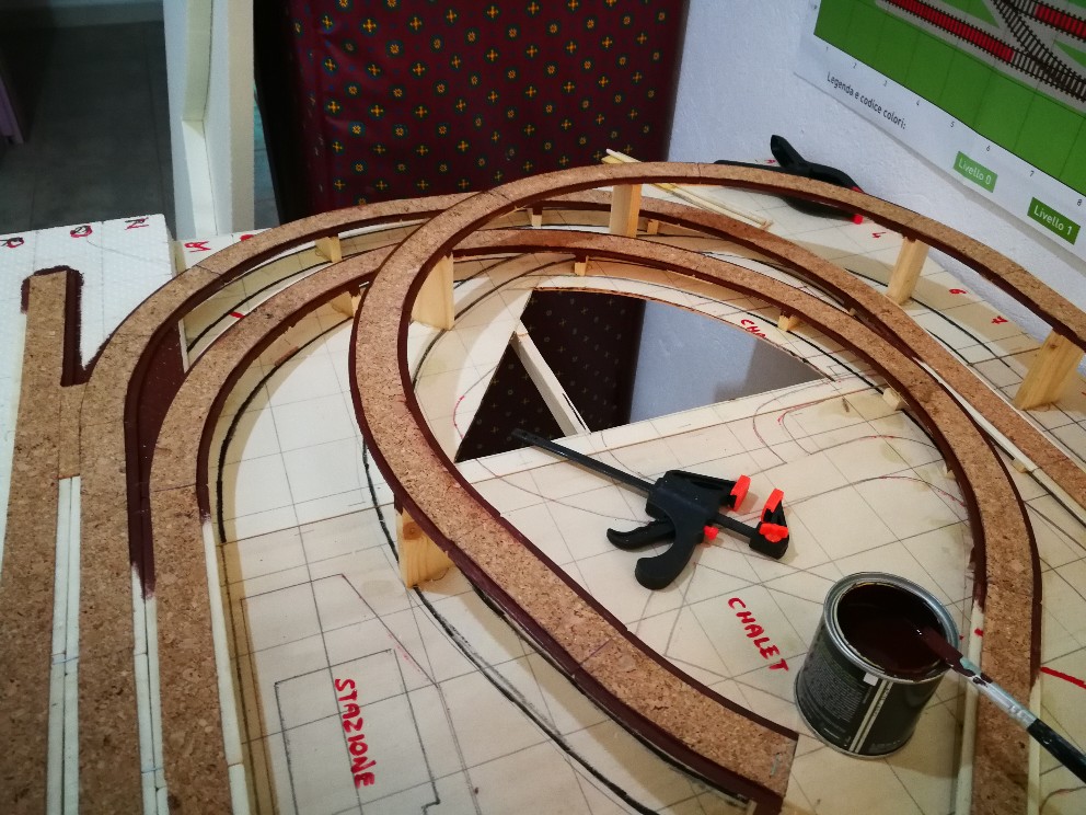

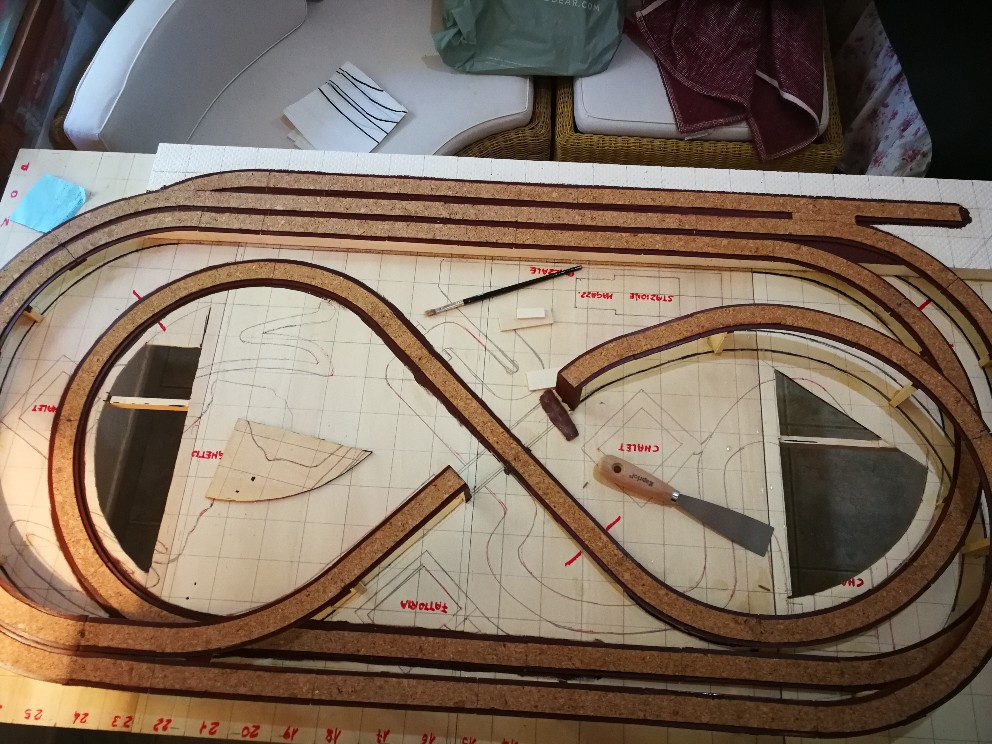

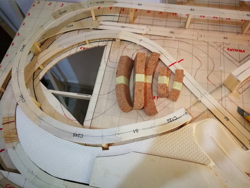

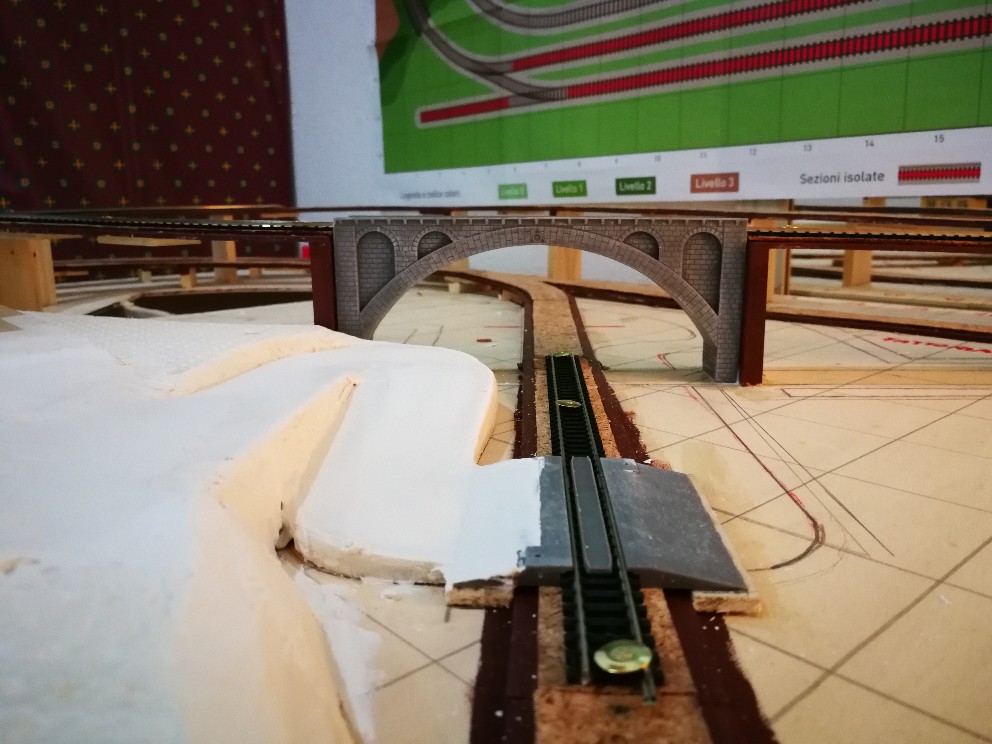

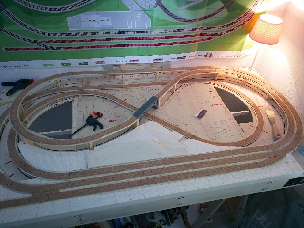

Come promesso vi mostro i progressi del mio plastico
Per realizzare le parti in sughero ho utilizzato dei fogli di sughero dim. 30x30cm spessore 2mm acquistato al brico normalmente utilizzato per rivestimento di pareti
dopo aver realizzato delle dime in cartoncino, ho ritagliato il sughero nella forma desiderata, la quantità degli elementi è pari al numero delle plance piattaforma, idem la lunghezza, la larghezza invece è di 25mm
167,76 KB
Questo è il risultato dopo aver incollato il sughero con della colla vinilica
504,87 KB
173,75 KB
Successivamente ho dipinto la parte restante del compensato non coperto dal sughero con pittura acrilica opaca di colore marron
212,41 KB
222,21 KB
183,85 KB

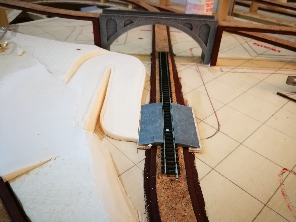

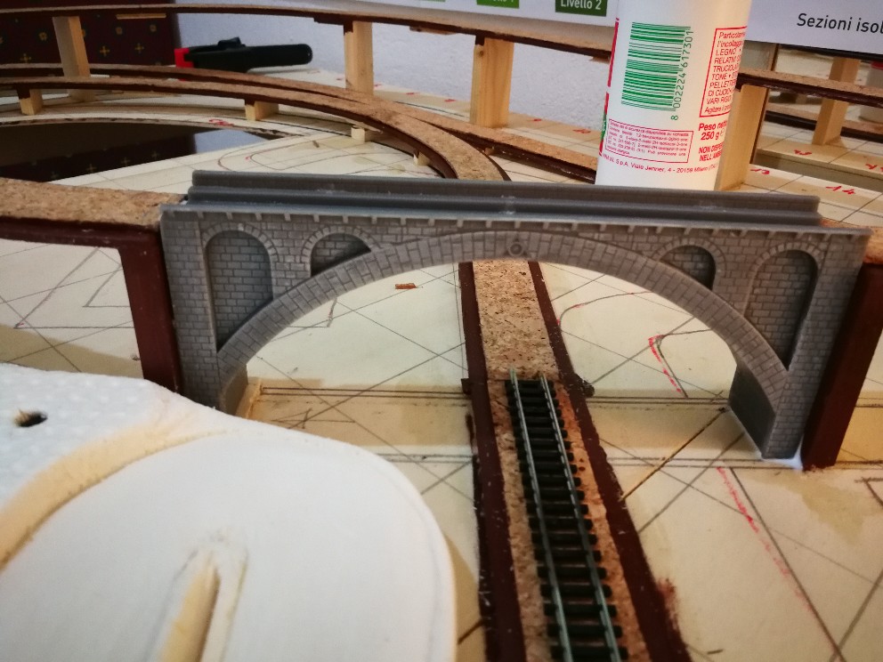

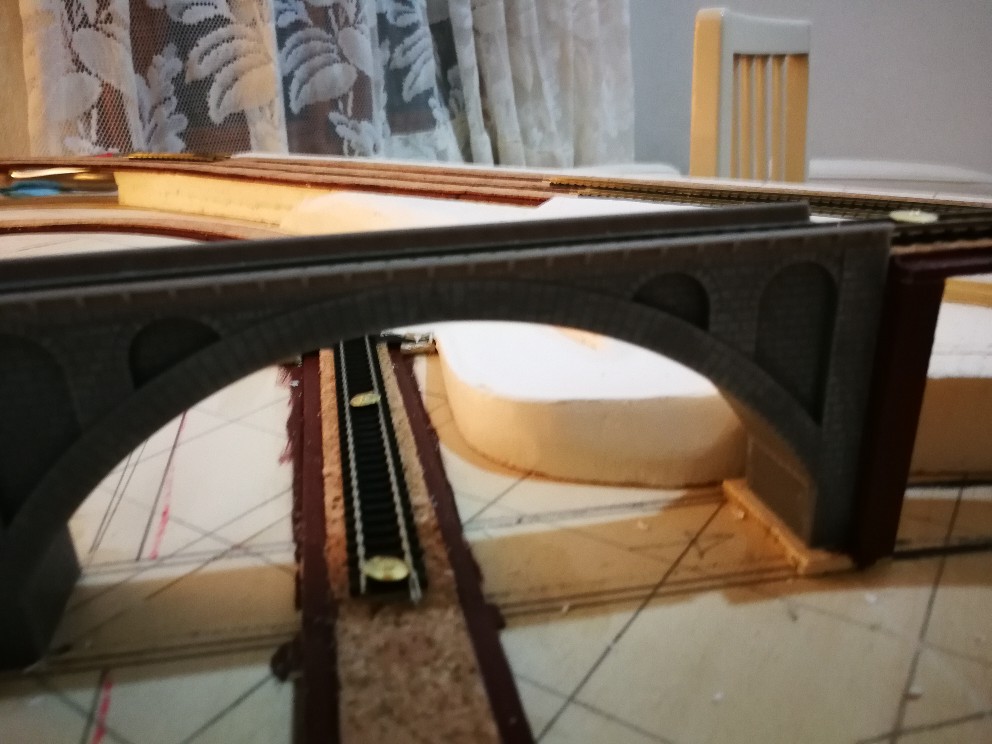

Sono poi passato al fissaggio permanente del ponte, del piano stazione precedentemente realizzato e del passaggio a livello
158,84 KB
123,99 KB
174,7 KB
129,04 KB
utilizzando dello stucco murario, dietro suggerimento dell'esperto Roby, ho iniziato il riempimento per eliminare i dislivelli tra rampa e passaggio a livello
134,93 KB
139,59 KB

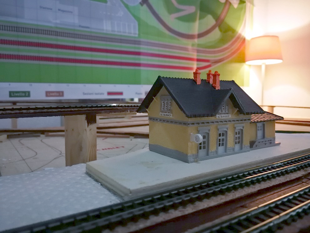

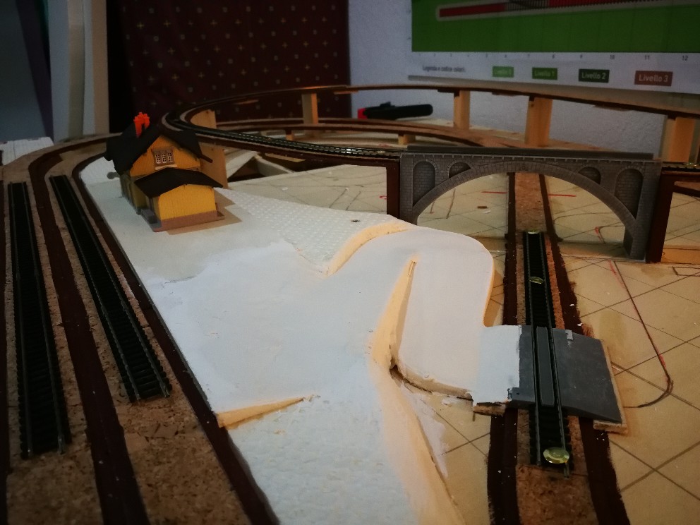

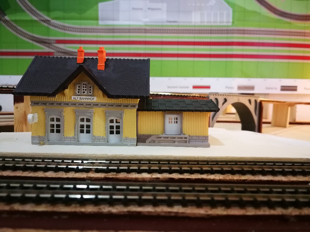

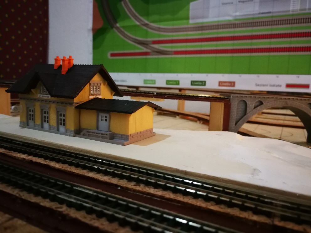

Per ingannare il tempo durante i tempi di asciugatura della vernice prima ed indurimento dello stucco poi, ho posizionato in maniera non definitiva alcuni binari e la stazione con magazzino
159,66 KB
134,48 KB
384,46 KB
543,54 KB
Per il momento è tutto, continua prossimamente :wink:

Non riesco a capire perchè tu non abbia realizzato la stessa larghezza del sughero delle plance, vi è qualche motivo particolare?
FraPis
Messaggi: 1691
Città: Quartu Sant'Elena

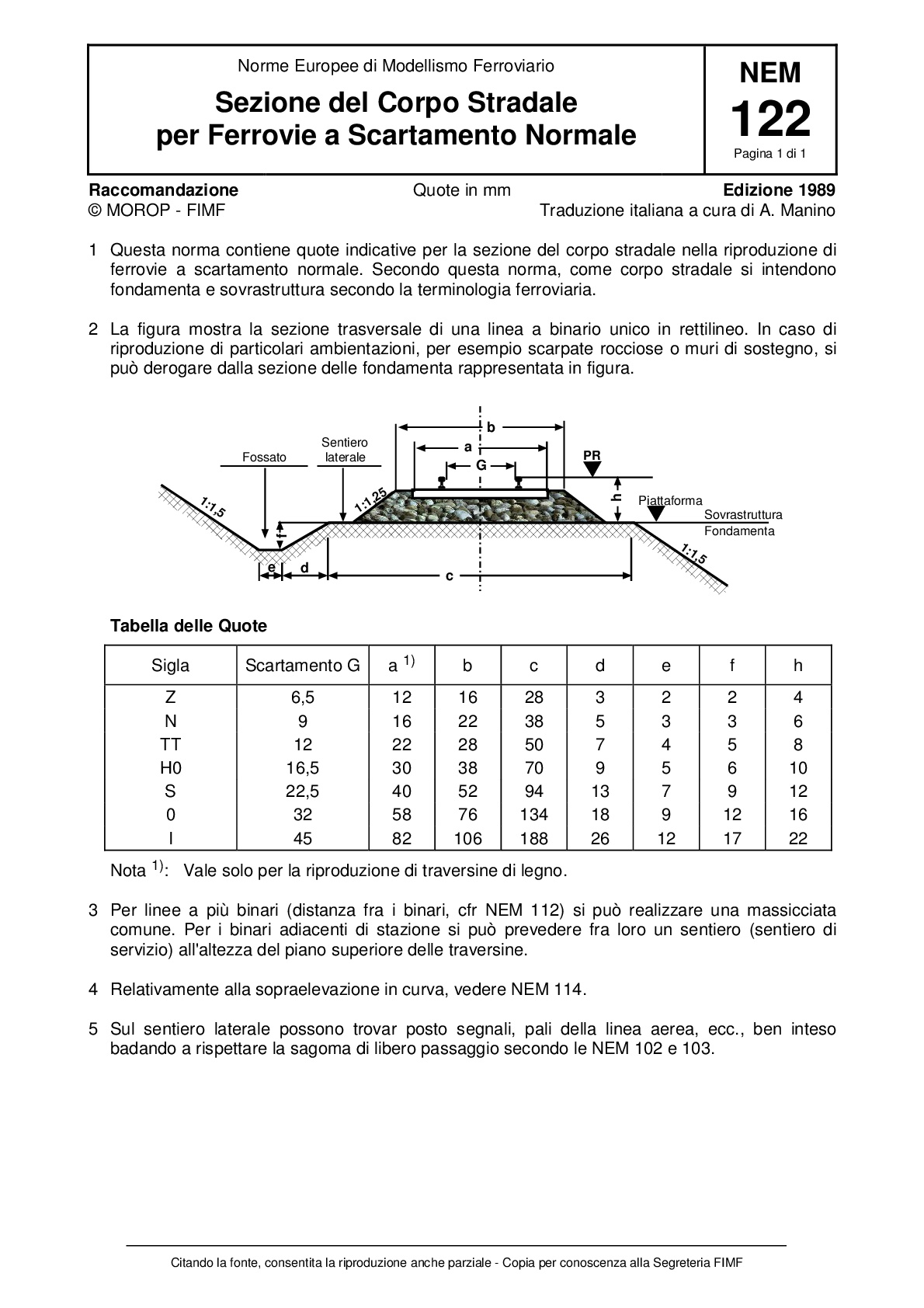

#84 Messaggio da FraPis »
Si Alceo,
volevo rispettare l'altezza di 6mm delle norme NEM122, quindi incorporo i 2mm del sughero nella massicciata, praticamente diventa la base
106,36 KB
401,96 KB
85,39 KB
150,7 KB

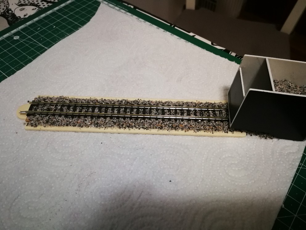

#85 Messaggio da v200 »

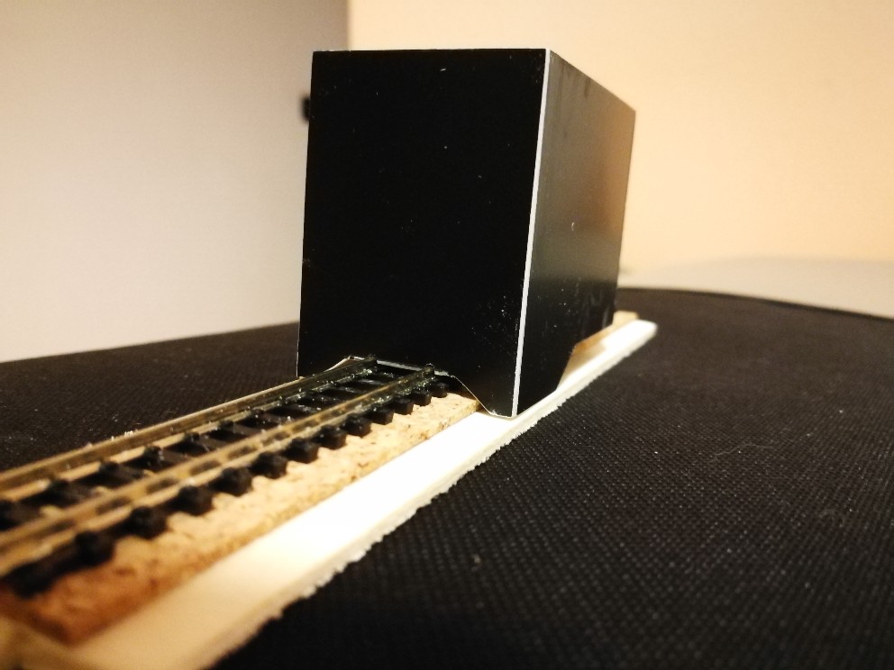

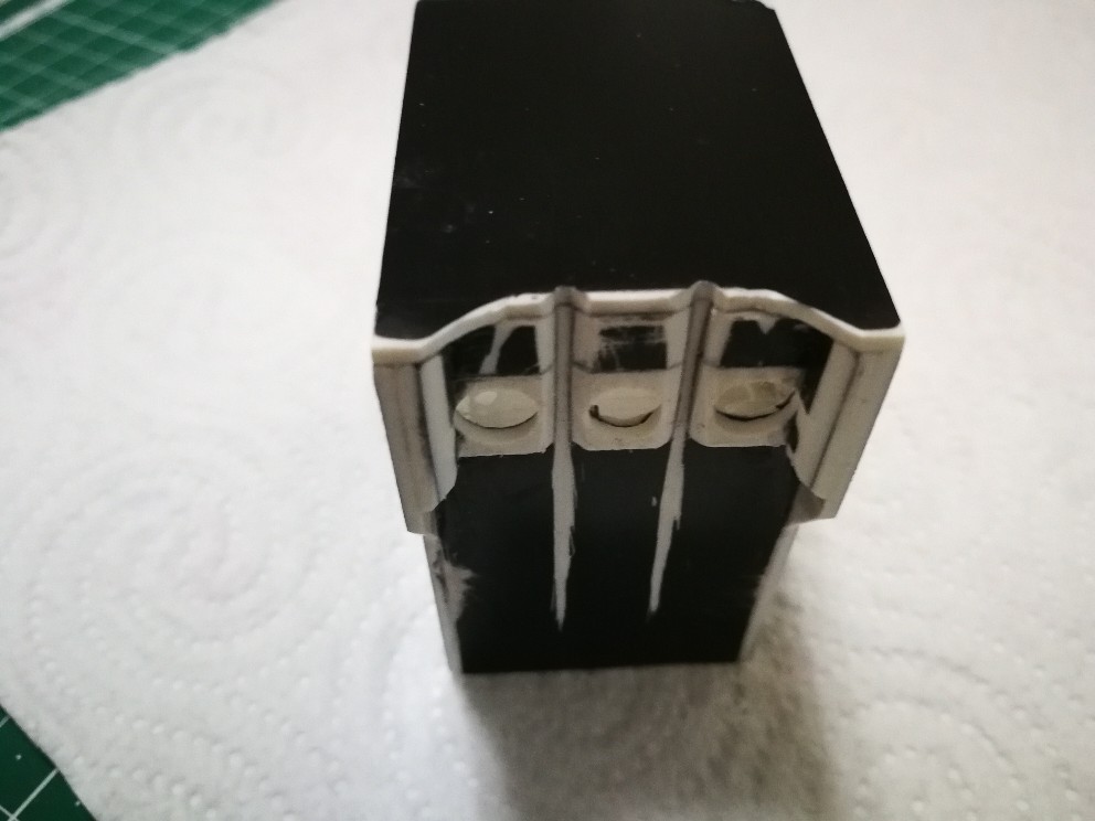

Francesco allo spargitore hai fatto delle tacche di riscontro per le rotaie?
FraPis
Messaggi: 1691
#86 Messaggio da FraPis »
Praticamente la parte senza sughero diventa "sentiero laterale"
FraPis
Messaggi: 1691
#87 Messaggio da FraPis »
Si Roby
79,98 KB
Messaggi: 10414
#88 Messaggio da v200 »
Grazie non le vedevo[:I][:I]
Un bel attrezzino, dalle prove funziona bene è sembra bello robusto :wink:

Immagino, alcuni spargitori commerciali in laser cut non danno un ottimo dettaglio. Vuoi per fragilità e il compromesso per i profili di varie rotaie in commercio.
Questo è stato creato solo per le rotaie della raccolta con una maggiore attenzione :wink:

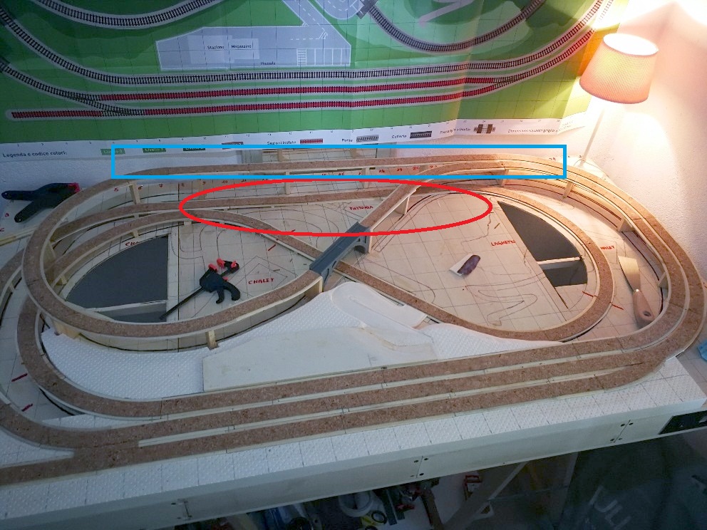

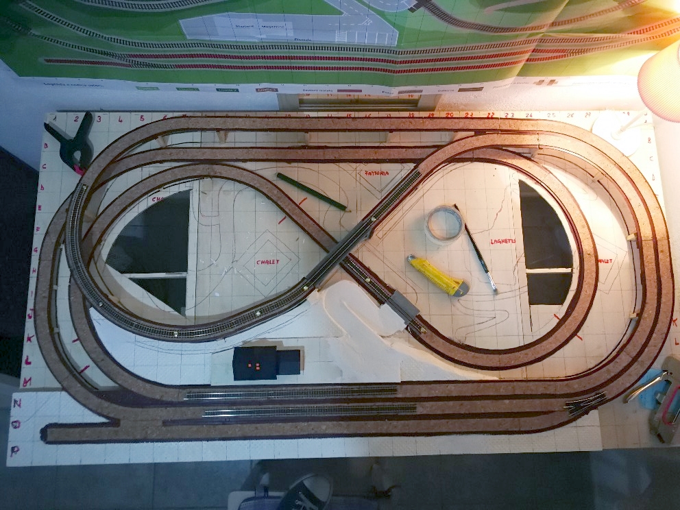

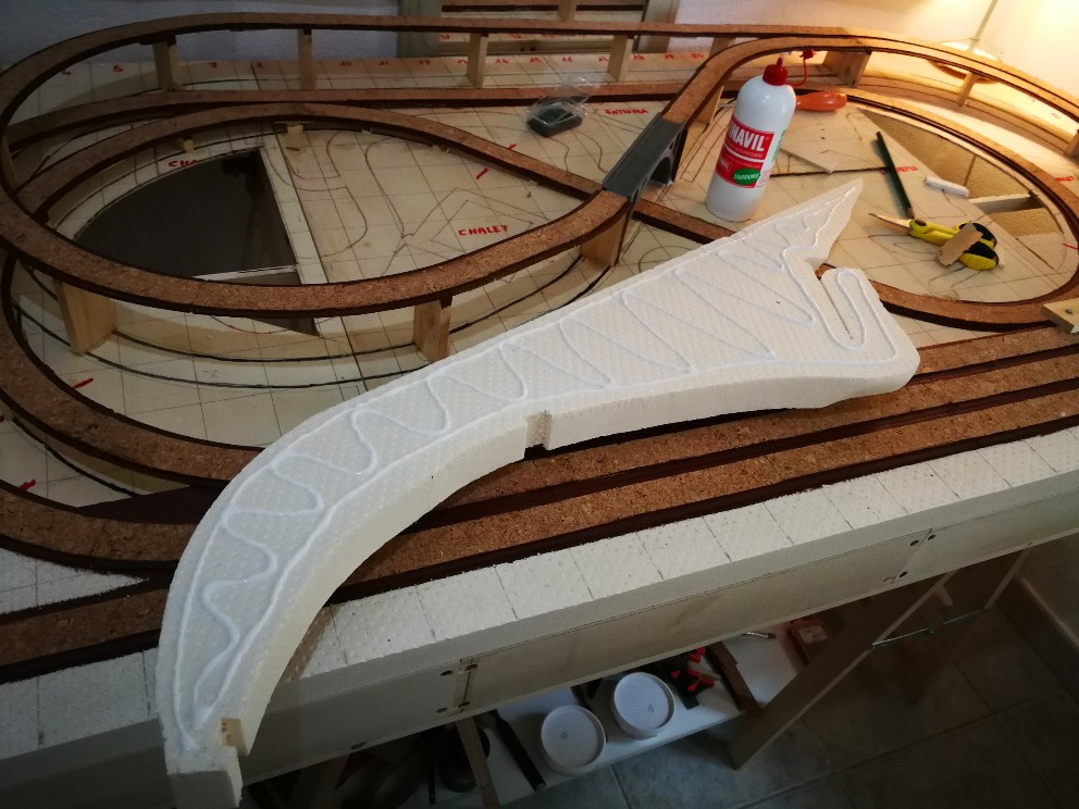

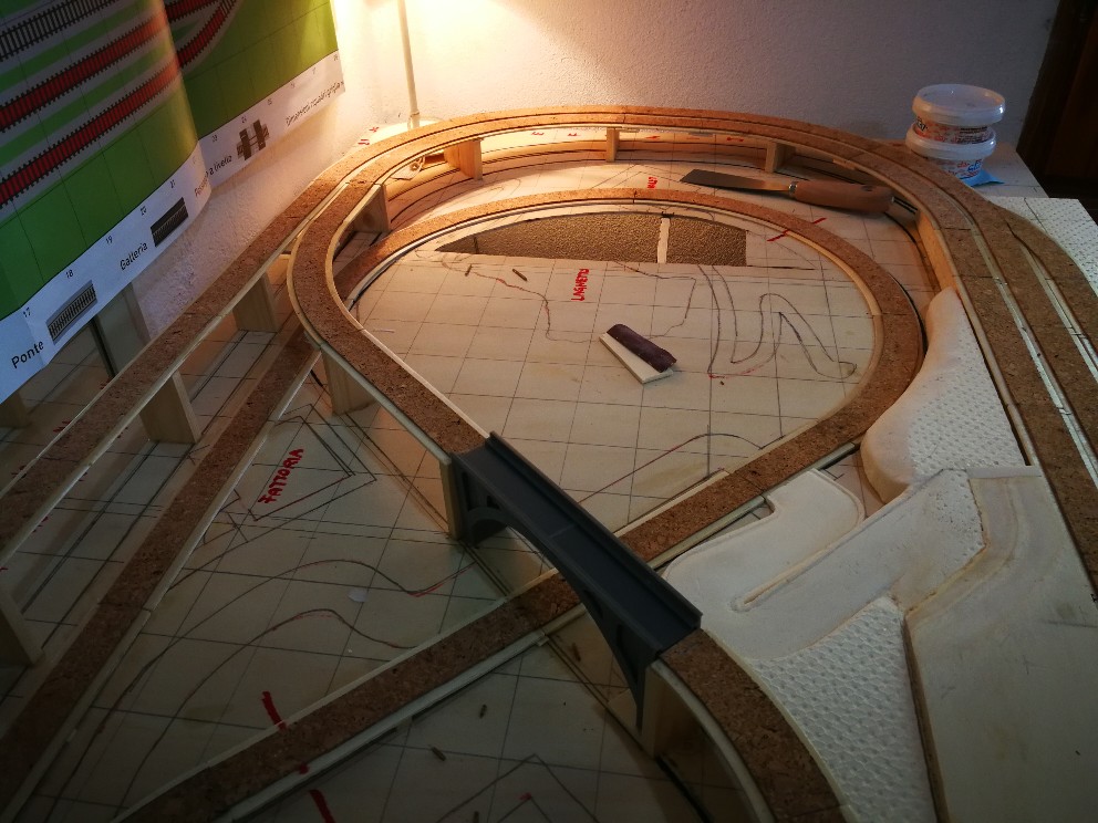

Mi sono portato avanti anch'io col lavoro posizionando senza fissare tutte le plance.
Avendo aggiunto un terzo binario di manovra, ho dovuto allontanarmi un pò dallo schema dettato dalla Dea ed ho optato per questa soluzione, che tutto sommato non mi sembra poi tanto malvagia.
Che ne pensi Francesco, può andare?
#100 Messaggio da Excalibur »
504,87 KB
Prendendo spunto dalla tua foto, ho disegnato le aperture da praticare per ispezione, ma non le ho ancora realizzate.
Studiando la situazione ho appurato che tutto il tracciato, racchiuso dall'ovale rosso, corre in galleria e non sarebbe comunque raggiungibile da nessuna delle due aperture, pertanto ho considerato di lasciare aperto tutto lo spazio dietro l'altura, racchiuso dal rettangolo blu, in questo modo sarebbe facilmente controllabile tutto quel tratto.
Non so ancora cosa abbia previsto la DeA, ma non si può certamente coprire in modo permanente tutto quel tratto, in caso di problemi, come deragliamenti e/o pulizia binari, bisognerebbe smantellare tutto e sarebbe assurdo.
