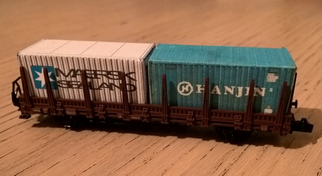

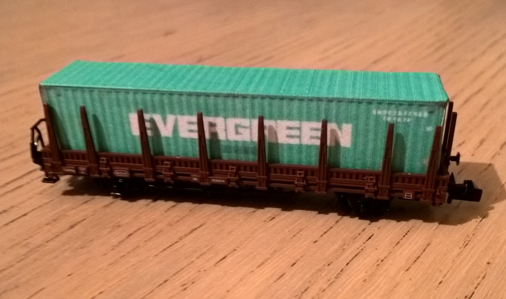

Il carro, come dimensioni, si presta anche a caricare container, ma probabilmente
non è nato per questo... Che altro tipo di carico sarebbe verosimile su un carro
di questo tipo?
Scusate le molte domande, la mancanza di esperienza mi spinge a chiedere e a non
rimanere con i dubbi.
può anche trasportare tubi, container, automezzi, rimorchi di tir

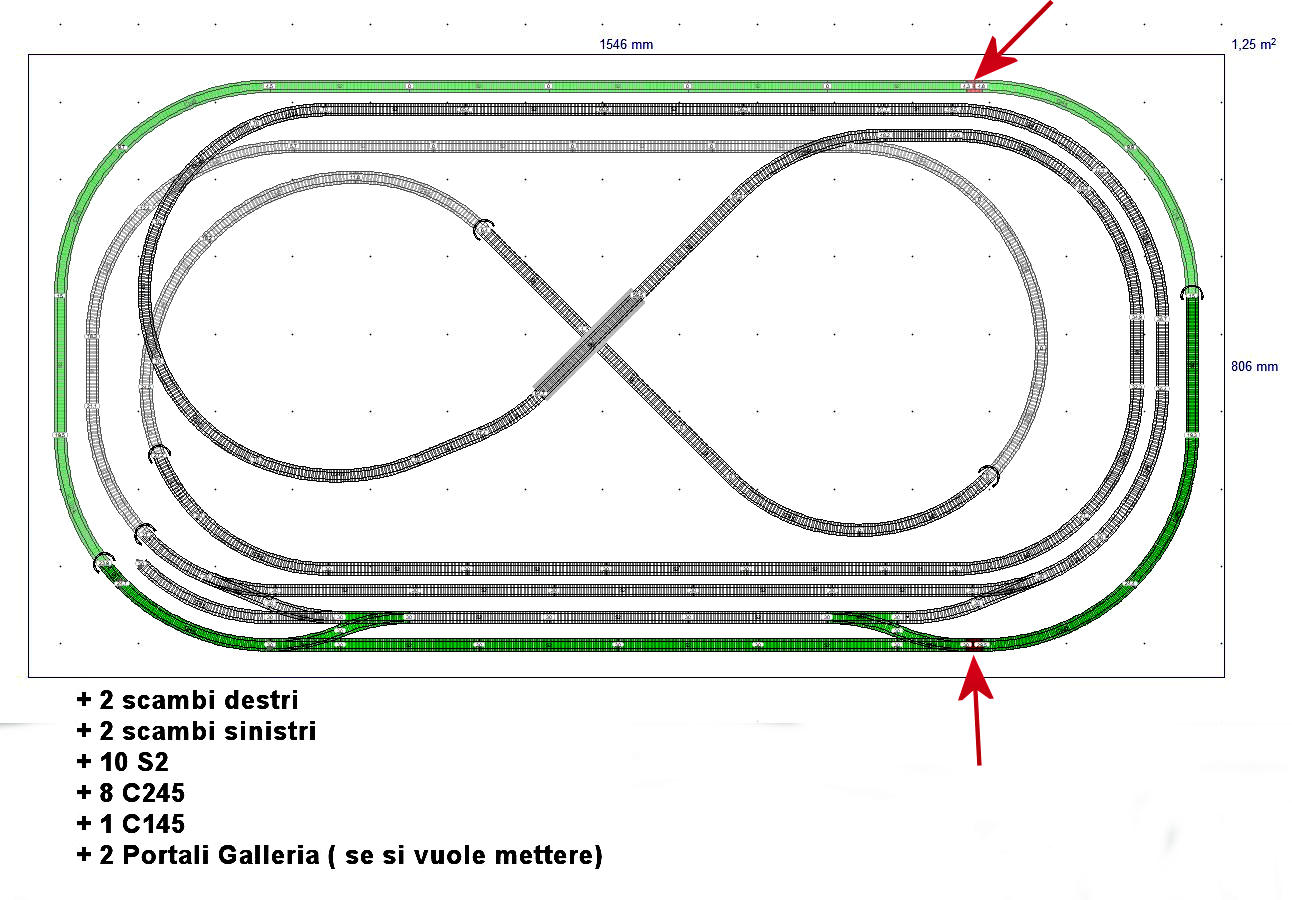

Oggi mi è arrivato il pacco con i fascicoli 18-19-20-21, già montato il carro e visionato lo scambio, che è come dimensione in lunghezza di un S1 e l'angolazione della deviata uguale al C122. Con questo ho elaborato su Scarm, una variazione del tracciato originale che può permettere l'uso contemporaneo di due convogli, aumentando di poco le dimensioni 1546x806 al limite, arrotondando a 1600x850
la variazione è in colore verde, la parte evidenziata in rosso con le frecce, sono due piccoli spezzoni di binario diritto da 20mm, ricavabili da un S1 che rimane avendo variato il binario morto con un C145.
Ciao Salvatore, mi piace molto questa tua variante aggiuntiva, avevo infatti intenzione di ampliare un pò il tracciato, ma non sapevo come e da quale parte incominciare, col tuo esempio diventa tutto più semplice.
Dove si può reperire il materiale mancante e che occorrerebbe per ampliare il plastico?

Purtroppo siamo nelle mani della DeA, bisogna comperare i fascicoli che contengono i binari, altrimenti provare a sentire se li possono vendere separatamente, ultima spiaggia contattare la Darstead e sentire se è possibile averli

Sarebbe una soluzione, ma per completare quell'ovale aggiuntivo verrebbe a costare un botto.
Non esistono binari adattabili di altre marche?
Sarebbe più facile reperirli online.

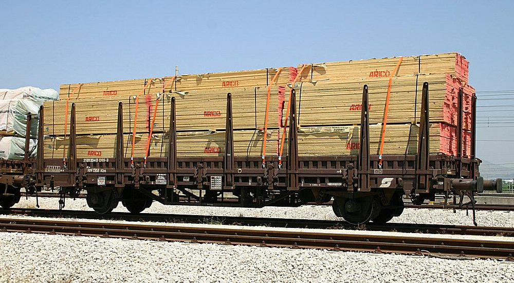

Ora nel caso specifico qui rappresentato conviene passare un filo da imbastitura nero o un refe per le vele da modellismo navale ( non catene ma al massimo binde di ancoraggio )per mantenere le assi al loro posto di adeguato diametro, al vero sono utilizzati cavi in acciaio o lamelle metalliche. Bastano due spezzoni verso le estremità delle assi, solitamente questi carichi di legname in assi o tronchi grazie al peso rimangono al loro posto sul pianale pertanto non vengono assicurati al carro ma nel caso vi sono appositi punti di ancoraggio al di sotto del pianale verso il telaio sia sui fianchi che sulle testate.
