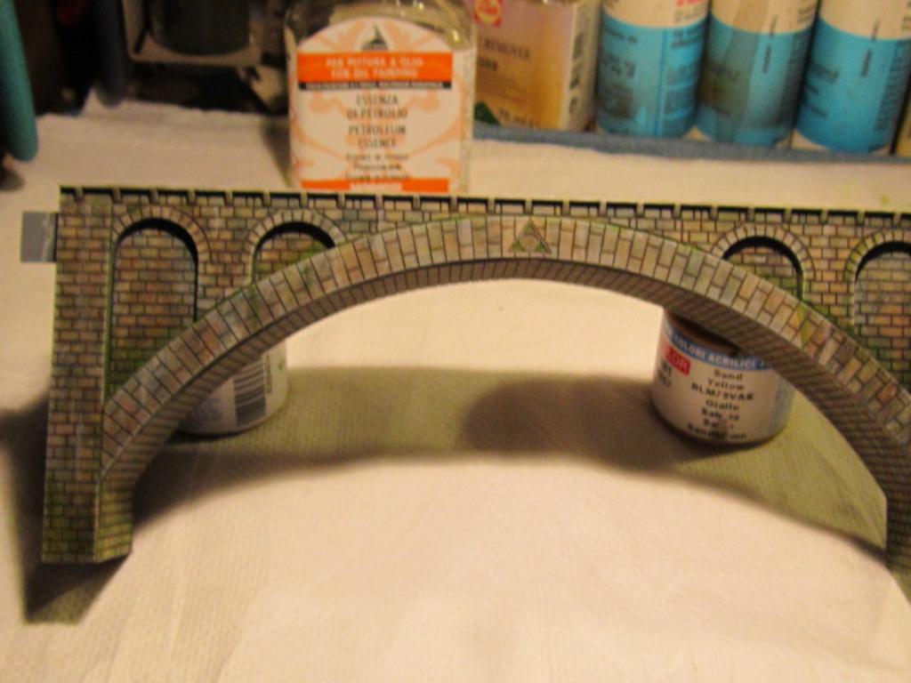

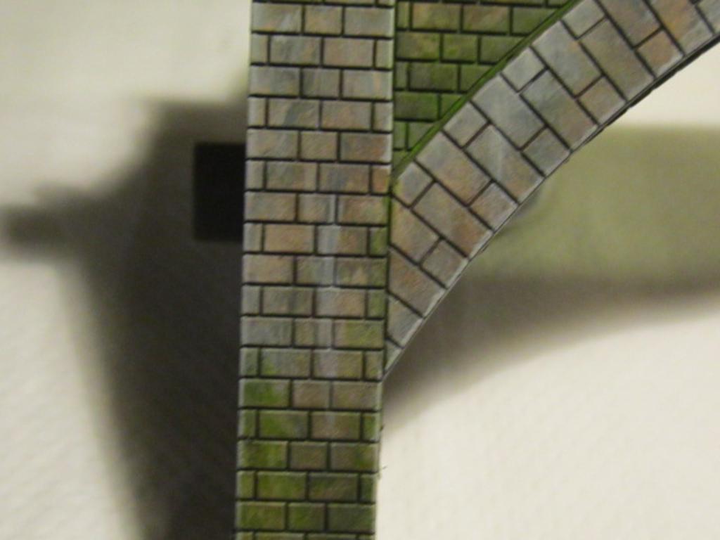

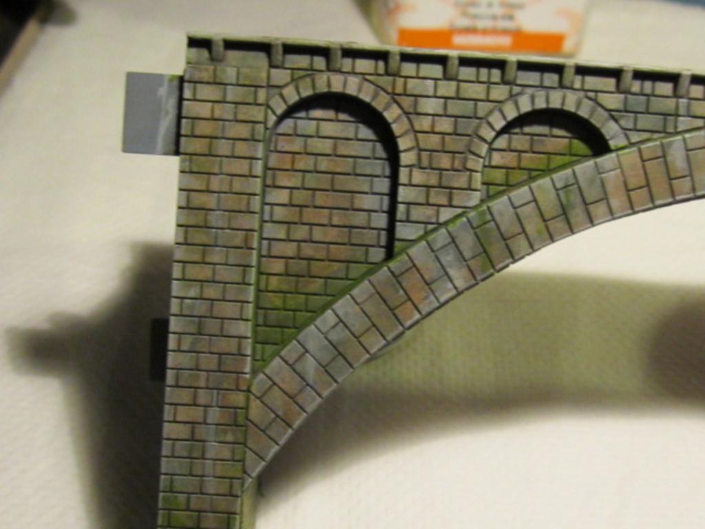

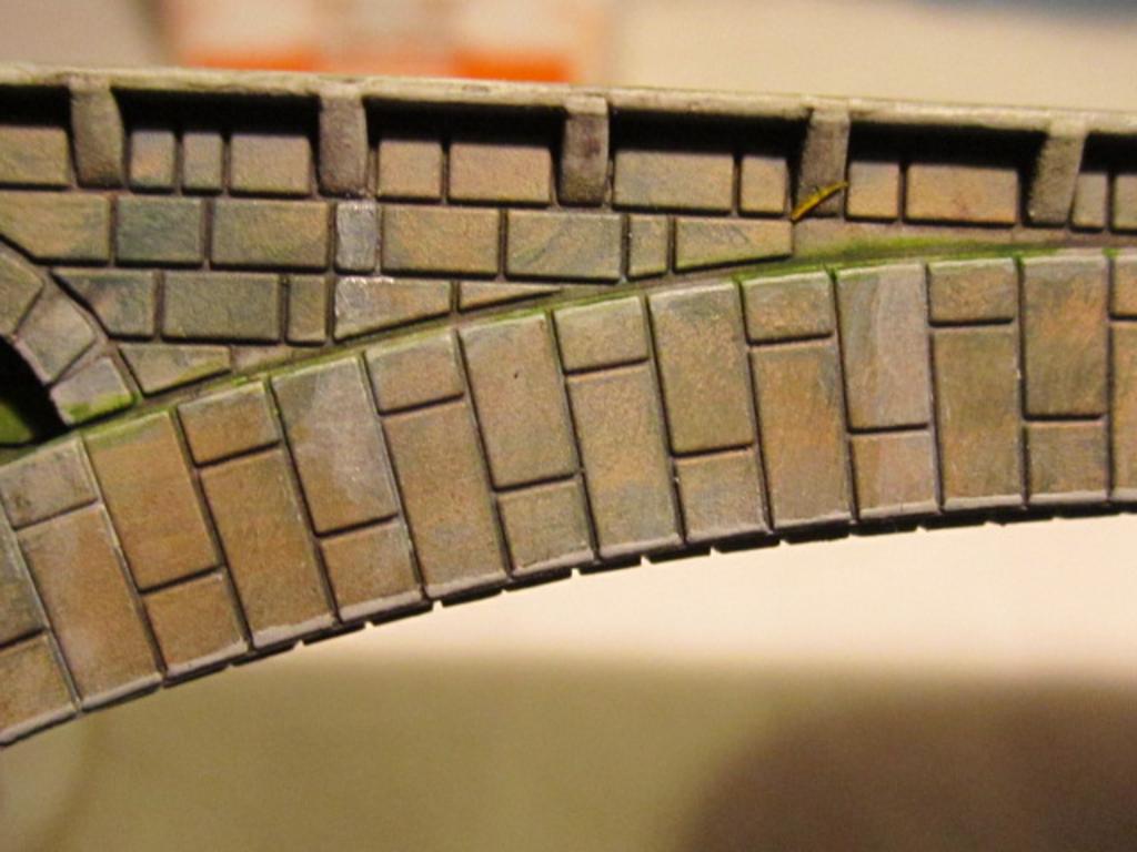

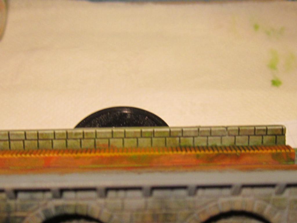

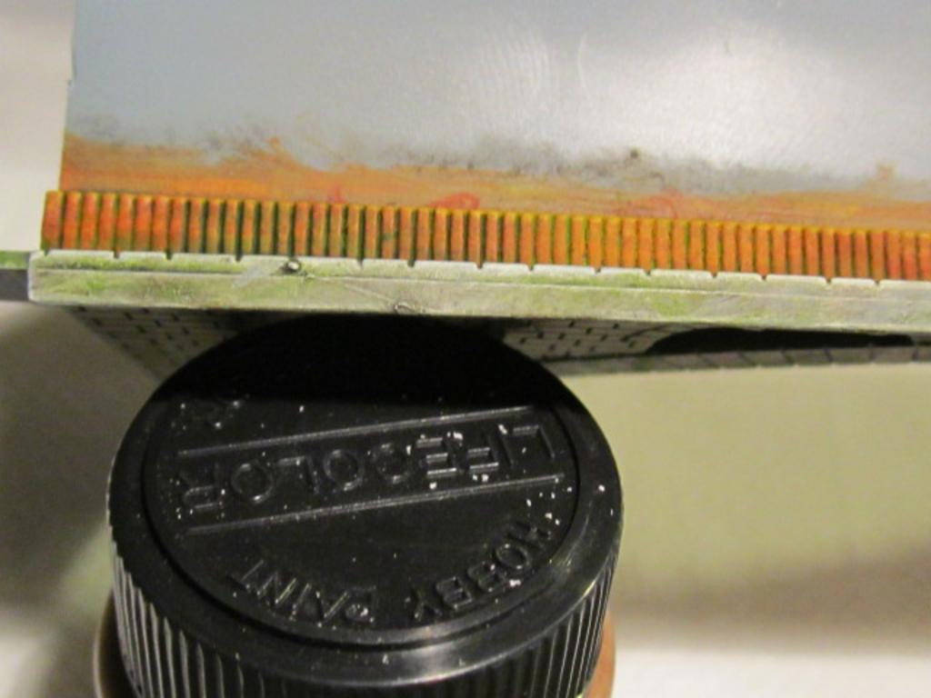

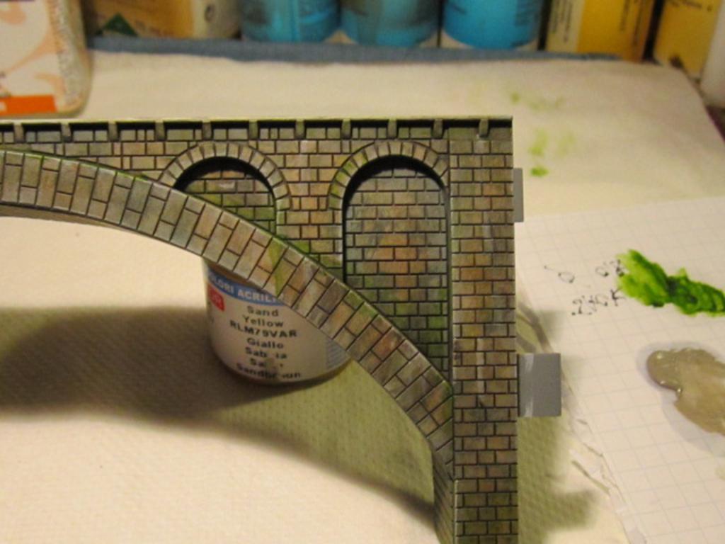

Ultima fase del invecchiamento, le traccie del acqua piovana che cola tra le fughe o da qualche spaccatura dei blocchi.
Per questo invecchiamento utilizzo un grigio caldo chiaro ( classico grigio topo ), ne depongo un pochino su un foglio di carta, diluisco la quantità di colore per umettare la punta del pennello.
Ora ne depositiamo un pochino nel punto prescelto e con un pennello piatto inumidito di essenza petrolio bianco tiriamo il colore verso il basso.
Eco fatto la traccia biancastra del acqua che cola.

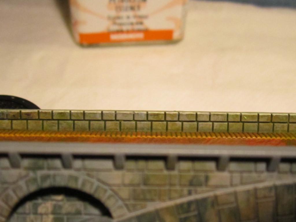

Un po di grigio lo passiamo anche sulla parte piana del parapetto per dare effetto pioggia/sole
STRAORDINARIO!!!!

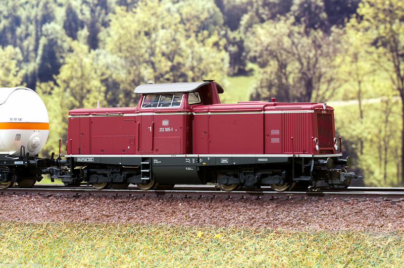

Una loco ideale per fare manovre e la v 100, corta, trazione su entrambi i carrelli si muove bene sui deviatoi anche a bassa velocità .
Come amministrazione e Tedesca DB , ma per un plastico da manovra europeo sono le più valide scegli Fleischmann o Minitrix :wink:
310,72 KB
Anche per i carri cerca quelli corti a due assi, richiedono meno spazio che quelli lunghi a carrelli

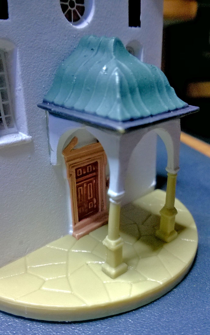

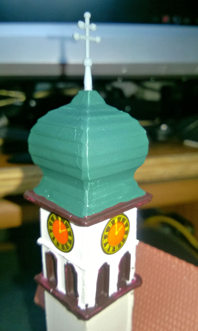

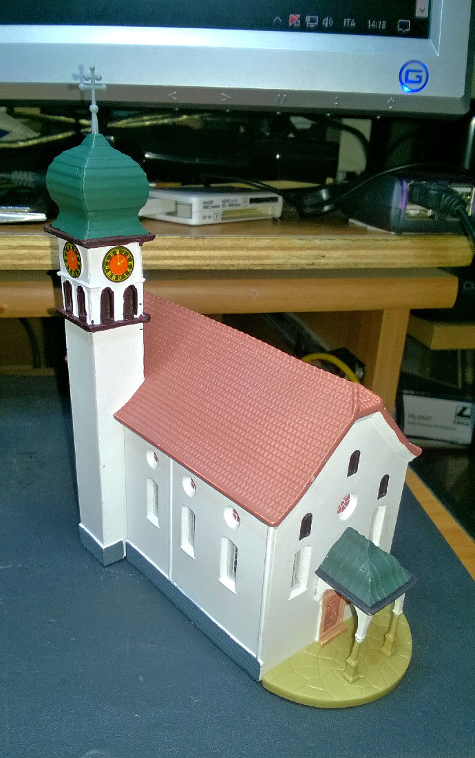

Assemblata la chiesa
portico:
campanile:
FraPis

#920 Messaggio da v200 »
Non male il modello della chiesa mancano alcuni piccoli dettagli a cui metterò mano appena arriva il tutto.
