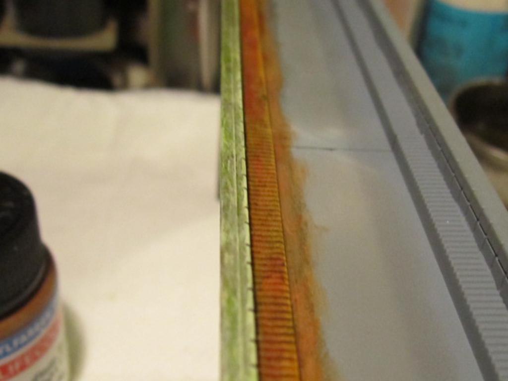

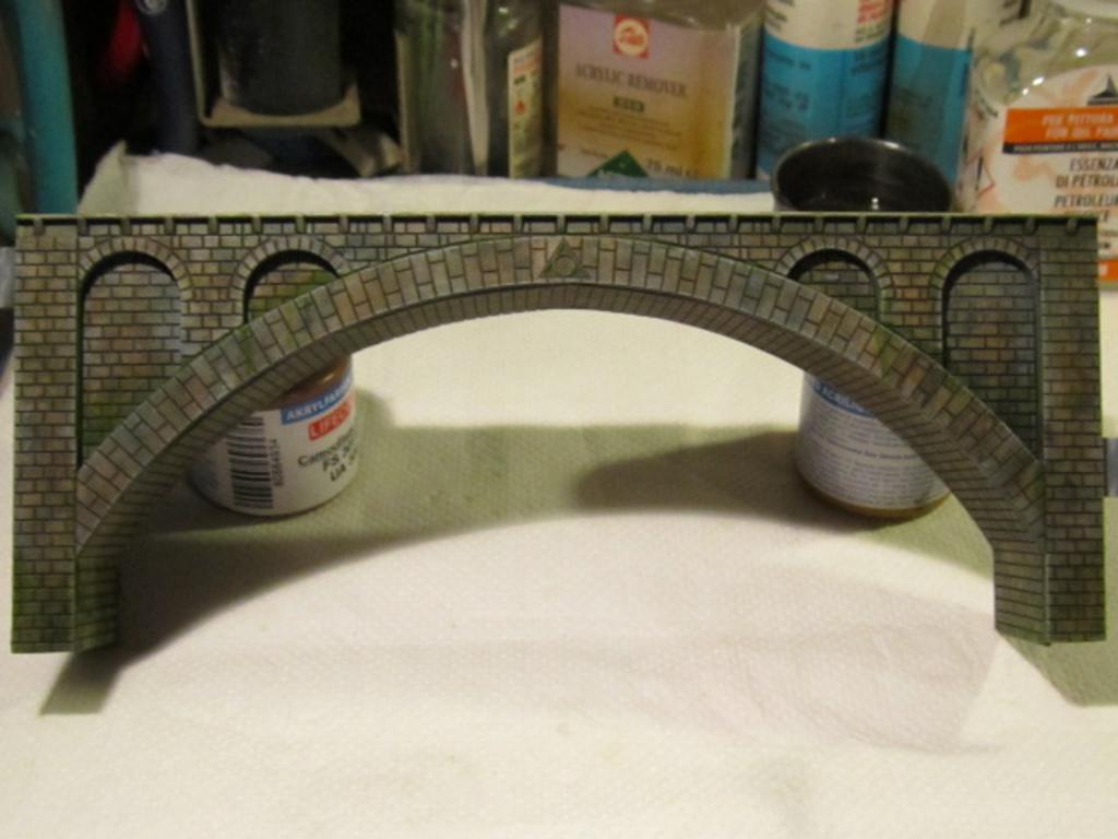

#891 Messaggio da v200 »

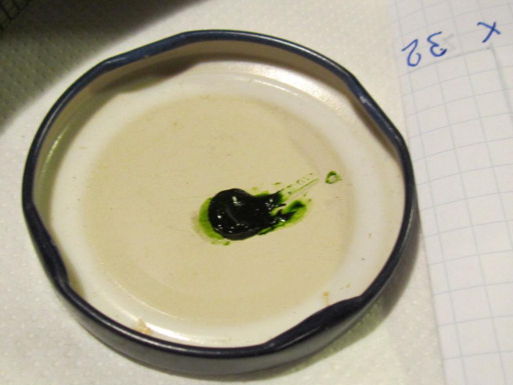

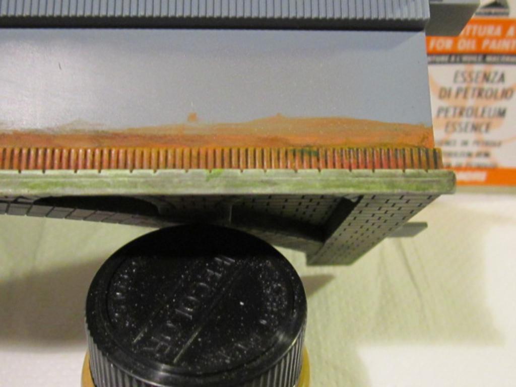

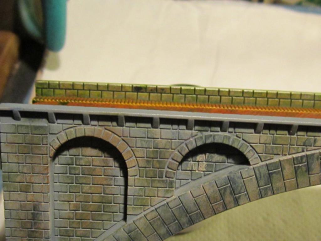

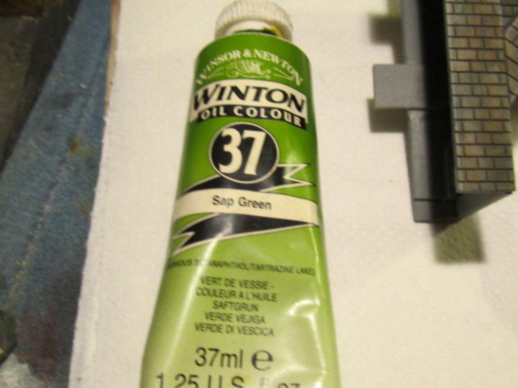

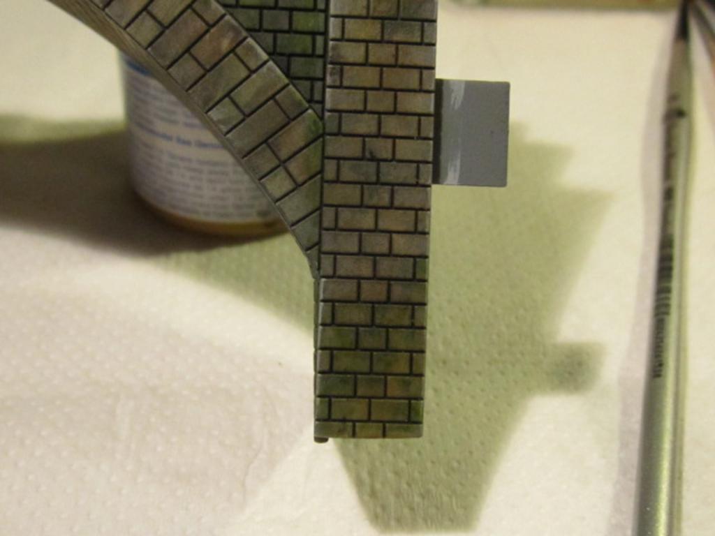

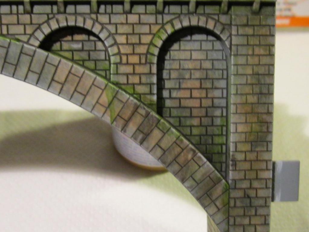

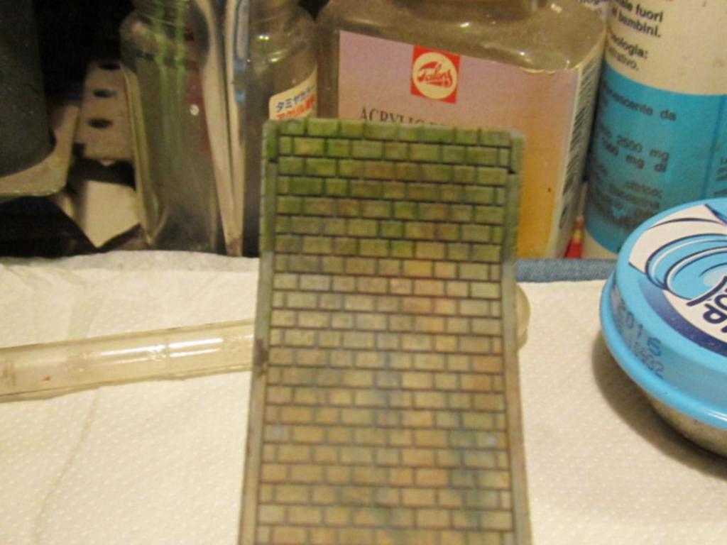

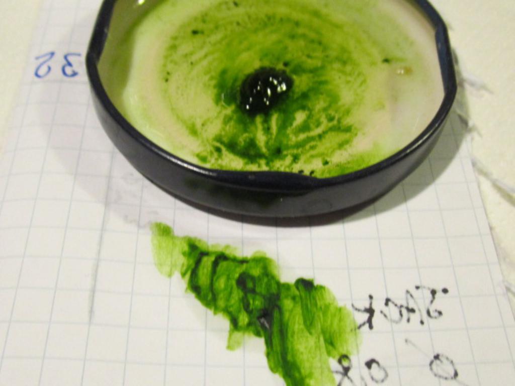

Iniziamo a fare il primo invecchiamento selettivo, uno dei più vistosi su un ponte o viadotto costruito con blocchi di pietra sono le macchie di umidità e muschi.
per fare questo effetto utilizzo del colore ad olio verde vescica , tendelziamente più chiaro ma abbastanza scuro per simulare umidità o muschi sulle pareti.
La tecnica e sempre la solita usare poco colore con più diluente ma qui non lo diluiremo al massimo ma quanto basta a fare la velatura( un po come qualsiasi colore a smalto o acrilico ).
Ma inseriamo un trucchetto nei punti che vogliamo evidenziare maggiormente avremo bisogno di un foglietto di carta per assorbire l'eccesso di diluente e olio del impasto colore per poterlo dosare e far asciugare prima, prendiamo una puntina di colore dalla noce di colore depositata nel contenitore dove abbiamo aggiunto un po di diluente, la deponiamo sulla carta e sfumiamo finchè non troviamo la giusta gradazione ( posiamo prendere un po di colore dal contenitore per diluire la nostra miscela ) quindi la passiamo nei punti più indicati come rientranze, sporgenze o cornicioni dove presumiamo che rimangano pozze d'acqua.

Bellissimo, sta venendo fuori un capolavoro, complimenti!!! :smile:

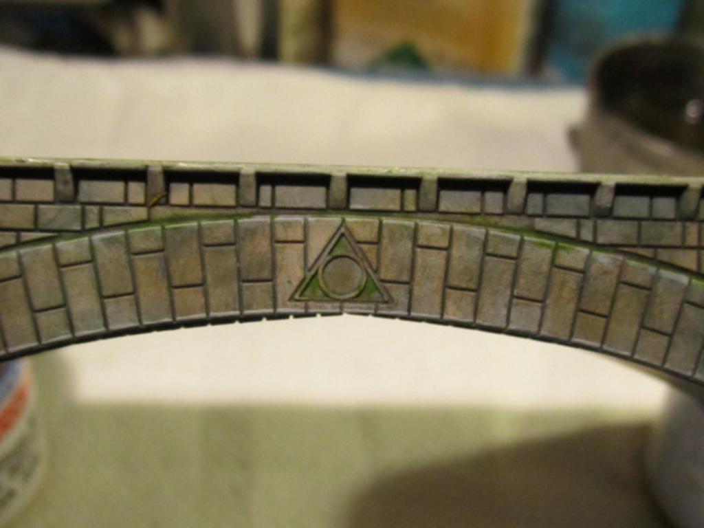

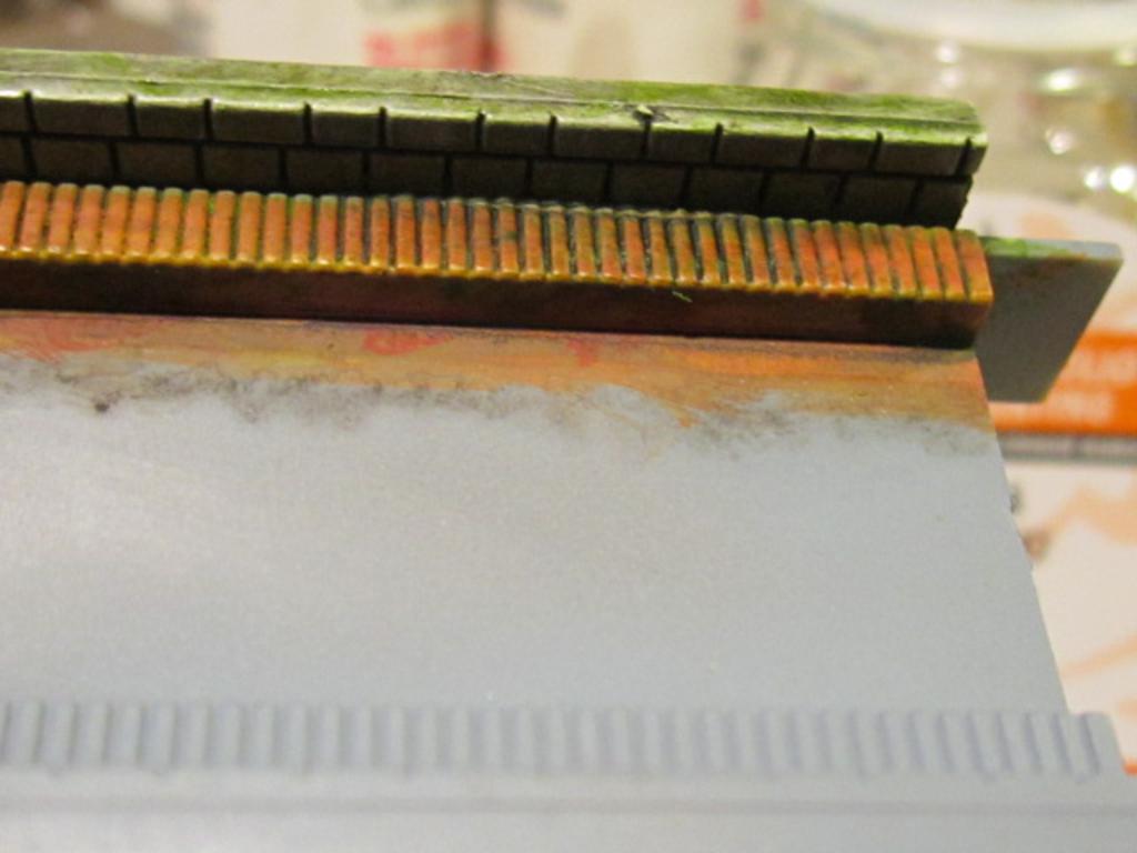

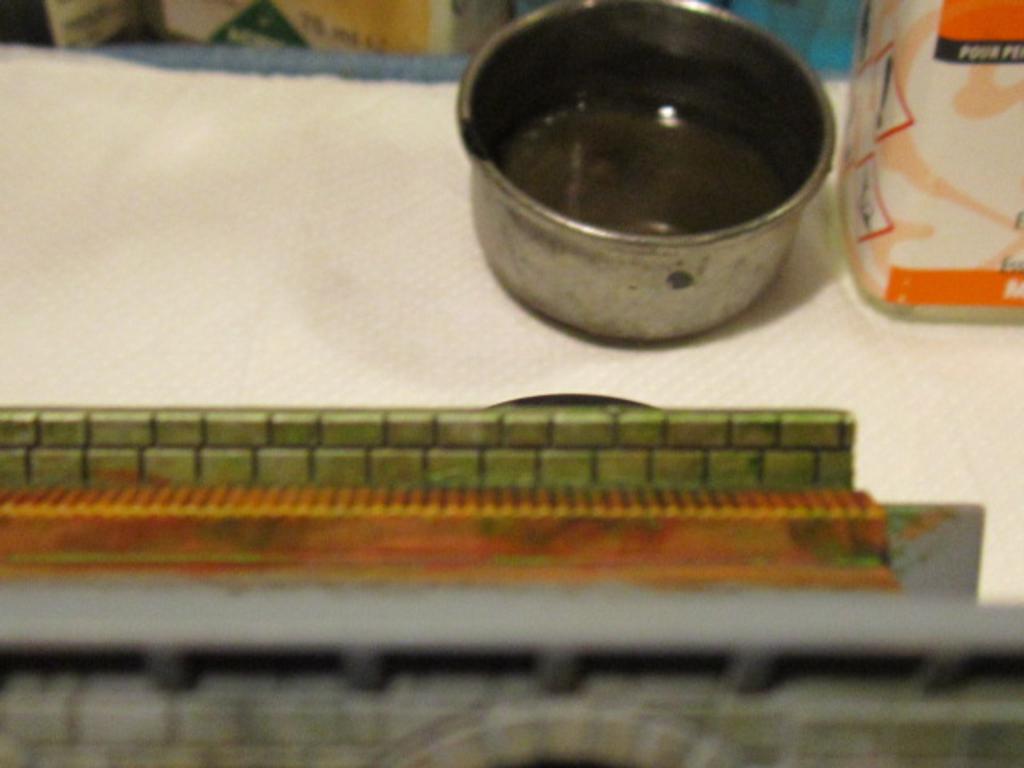

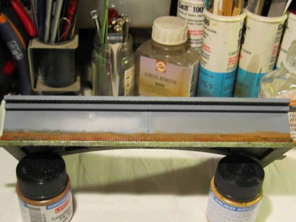

Ultima fase del invecchiamento, le traccie del acqua piovana che cola tra le fughe o da qualche spaccatura dei blocchi.
Per questo invecchiamento utilizzo un grigio caldo chiaro ( classico grigio topo ), ne depongo un pochino su un foglio di carta, diluisco la quantità di colore per umettare la punta del pennello.
Ora ne depositiamo un pochino nel punto prescelto e con un pennello piatto inumidito di essenza petrolio bianco tiriamo il colore verso il basso.
Eco fatto la traccia biancastra del acqua che cola.

Un po di grigio lo passiamo anche sulla parte piana del parapetto per dare effetto pioggia/sole
Messaggi: 15736
#897 Messaggio da MrMassy86 »
Roby seguo il lavoro in silenzio, davvero un bel lavoro sul ponte :wink: forse, ma non so se dipende dalla luce, mi sembra un po' troppo marcata la sporcatura il verde [:I] Massimiliano :cool:
#898 Messaggio da v200 »
E' l'effetto sia della luce che la vicinanza del obbiettivo, va tenuto conto che la misura reale con cui osserveremo il viadotto e circa a un metro o più. se facciamo alcuni dettagli troppo poco visibili a quella distanza non si notano :wink: :smile:
grazie per il tuo apprezzamento :wink: :grin:
