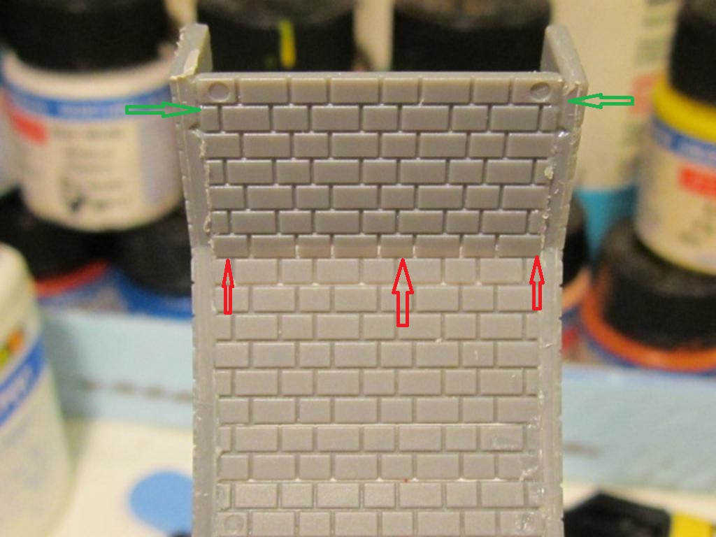

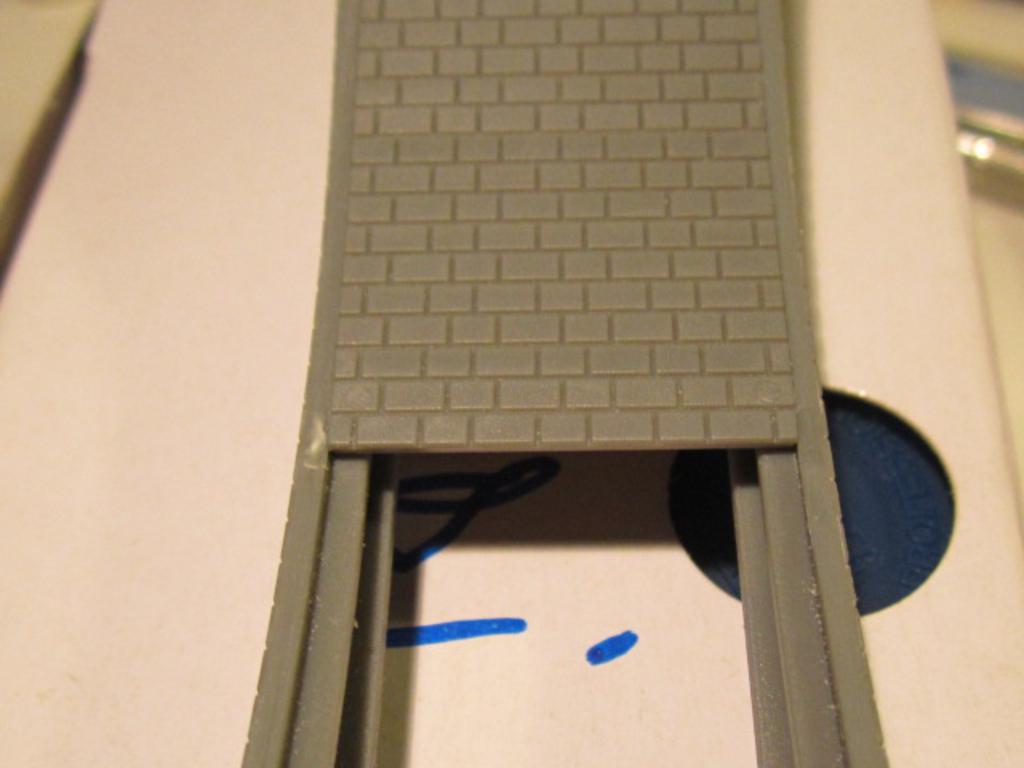

Riprendiamo la costruzione del viadotto,

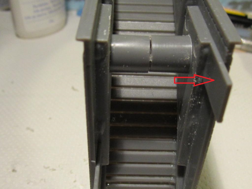

Troverete delle alette applicate sui fianchi delle pareti esterne, per ora non toccatele sul forum Tedesco consigliano di eliminarle ma potrebbero servire per fissare il viadotto alle pareti di polistirolo estruso che formano i rilievi sul plastico. Vediamo più avanti c'è sempre tempo a eliminarle
Immagine: 101,25 KB

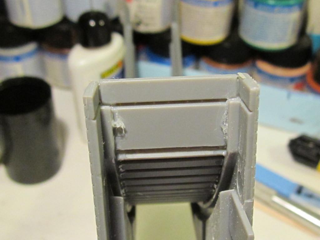

Guardando la parte interna del pilastro troverete degli incastri , teoricamente inserendovi un rettangolino in plastica dovrebbe irrigidire la struttura. Sul suo effettivo uso non ho trovato nessuna indicazione ma provo a inserire un rettangolo per prova poi vi riferirò.

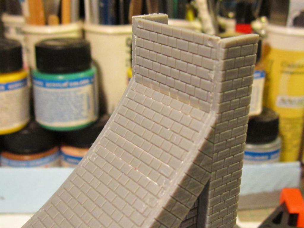

Queste feritoie inoltre servono anche come riferimento per posizionare le parti in plastica che costituiscono l'arco.Utilizzandole come riferimento le due parti in plastica si congiungono esattamente al centro.
Immagine: 113,14 KB
Immagine: 75,38 KB
Immagine: 63,47 KB

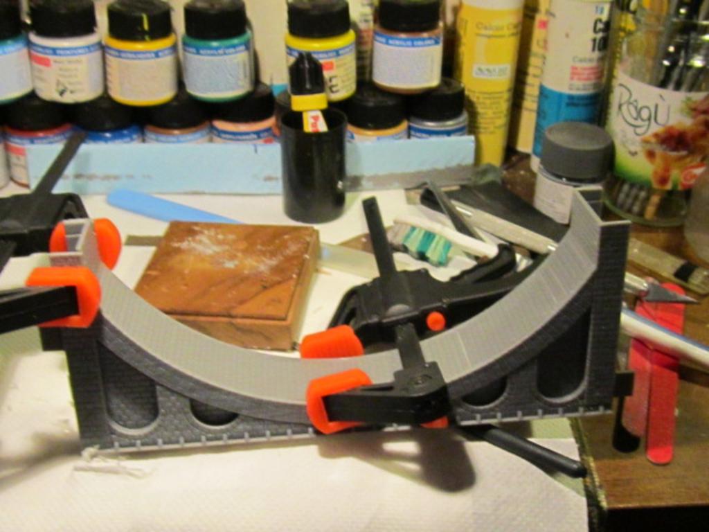

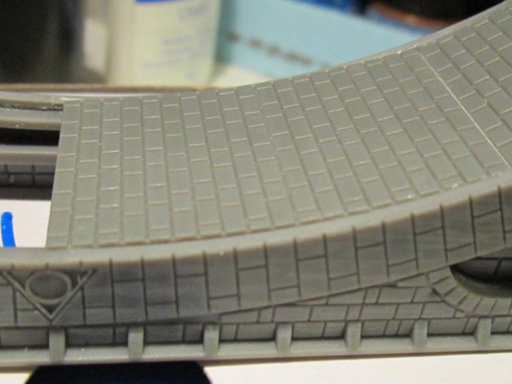

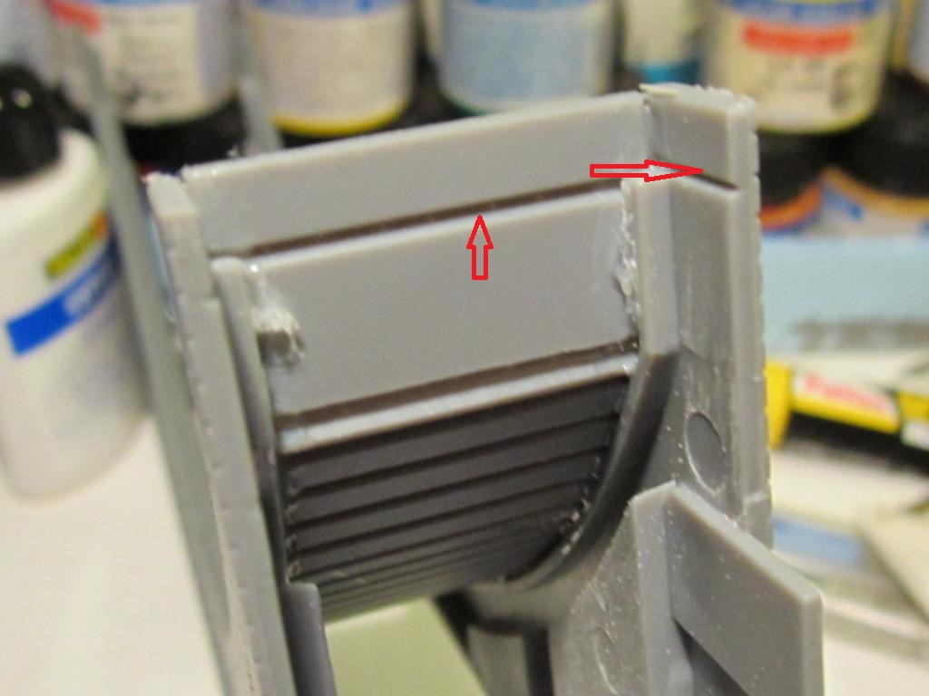

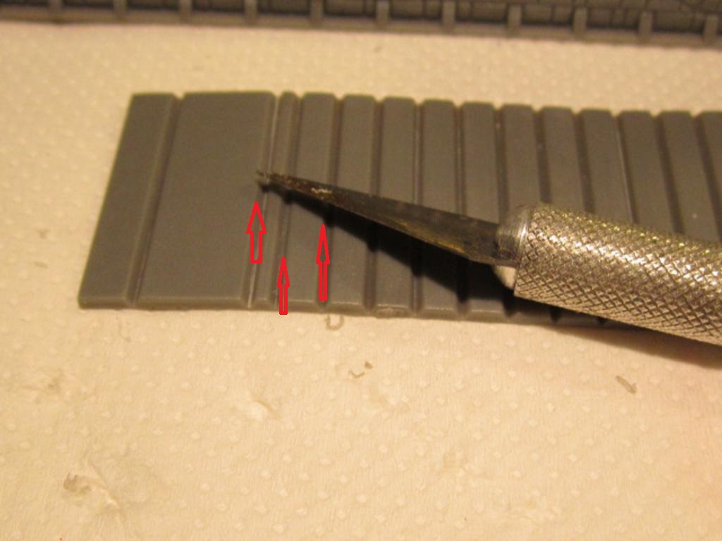

Inoltre se provate a piegare manualmente la parte che costituisce il piede del arco la parete verticale la parte restante tende a incurvarsi meglio senza creare piccoli scalini.
Immagine: 128,46 KB
Immagine: 89,38 KB
Immagine: 75,94 KB
Immagine: 99,41 KB
Immagine: 89,42 KB

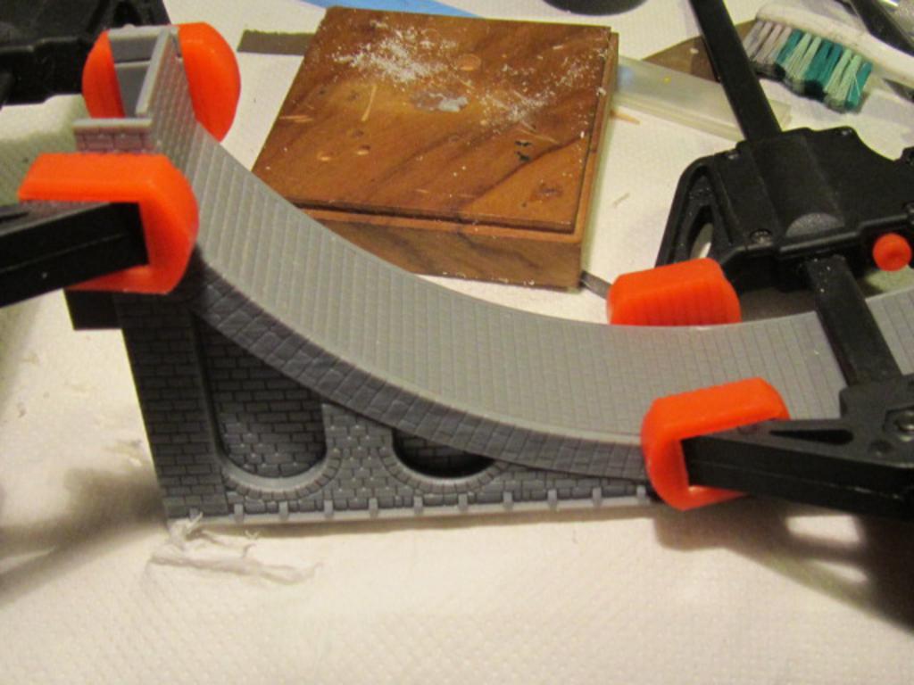

Per aiutare l'incollaggio ho utilizzato delle morse.
Prossima fase la sede dei binari.
