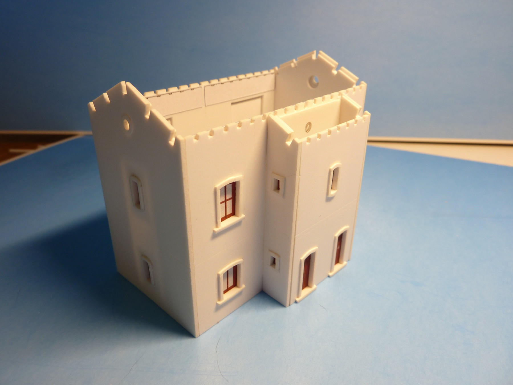

Puoi usare le finestre sciolte Auhagen ref. 58653.
In alternativa utilizzare un plotter per ritagliare da cartoncino o costruirle con plasticard.
69,88 KB
191,24 KB
17,97 KB

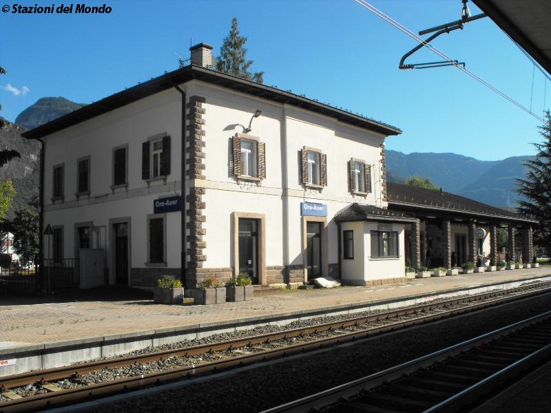

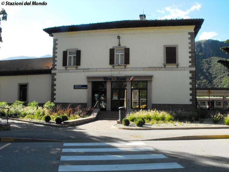

#31 Messaggio da v200 »

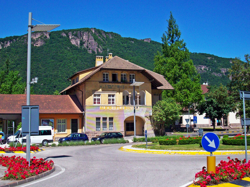

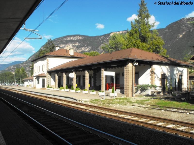

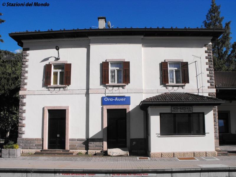

Trovata[:I]
75,74 KB
83,72 KB
72,48 KB
79,93 KB
Link. http://www.stazionidelmondo.it/orastazione.htm

Re: Il mio plastico in costruzione (scala N)
#32 Messaggio da Alessandro Felicetti »
Esattamente :smile:
Quella che avevi messo prima e la vecchia stazione della fevf che collegava il mio paese... A tal proposito stanno pensando alla ricostruzione di una tratta che ricolleghi la Val di Fiemme a Trento. Ne parlano da anni ormai..

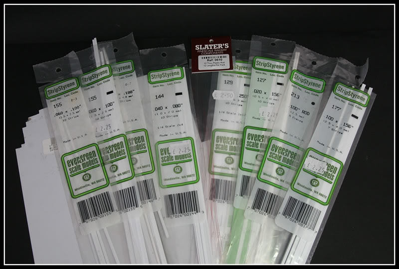

#33 Messaggio da v200 »

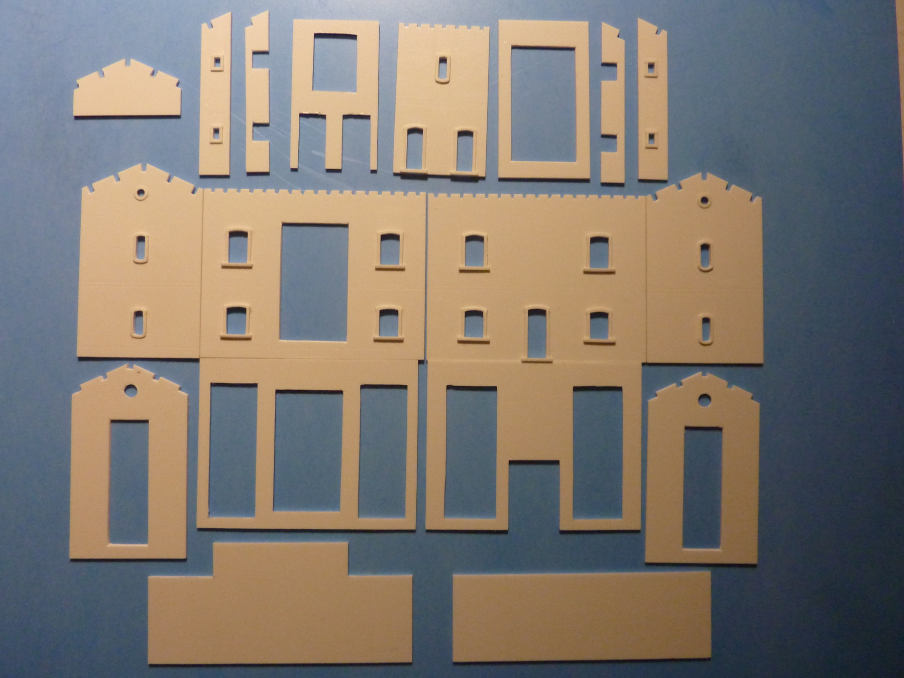

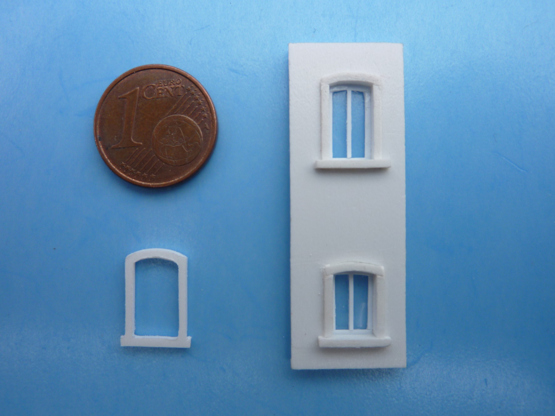

Tornando alle finestre hai ancora un sistema cerchi una casetta in enne con lo stesso modello di finestre per copiare, ne ricavi le misure per ricostruirle con profilato in plasticard o cartoncino come i lavori di Luca Bassi ( ASN) in enne.
368,75 KB
302,62 KB
267,65 KB
Qui sotto i profilati in plasticard del Evergreen, veramente ottimi con una vasta scelta
88,03 KB

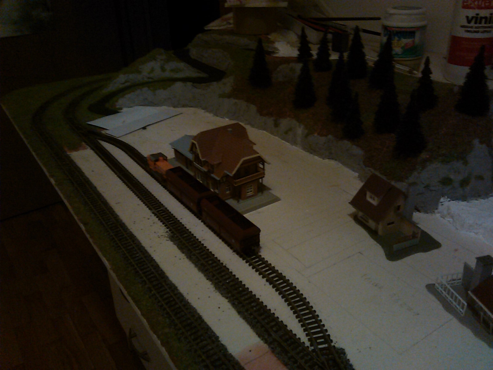

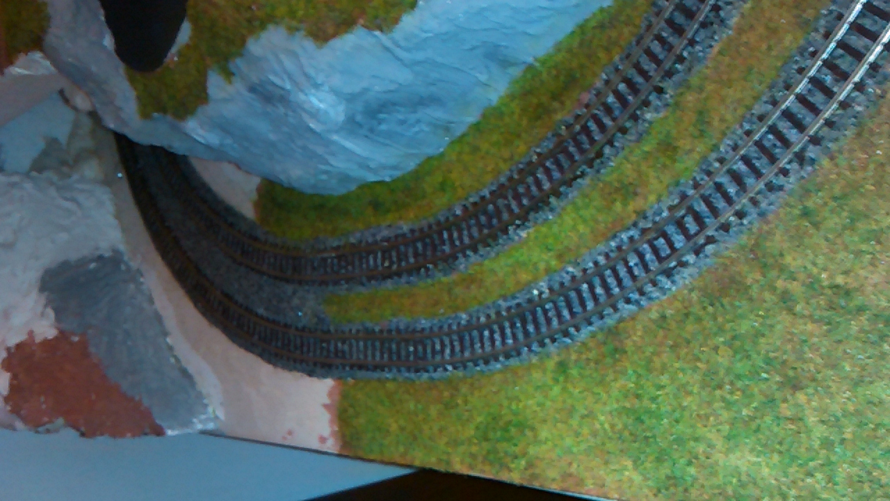

Lavori in avanzamento per quanto riguarda la montagna.
Ho realizzato la struttura base in legno, su cui ho poi modellato i rilievi in polistirene espanso e poliuretano. Ho poi rivestito il tutto di stucco e colorato le rocce con colori vinilici.
Sono a buon punto con la stesura del sottobosco, nella sezione realizzata mancano comunque le rifiniture.
Alessandro
Messaggi: 10414
#36 Messaggio da v200 »
Bene,
forse il terriccio ha i granelli un po grossi per la nostra scala N

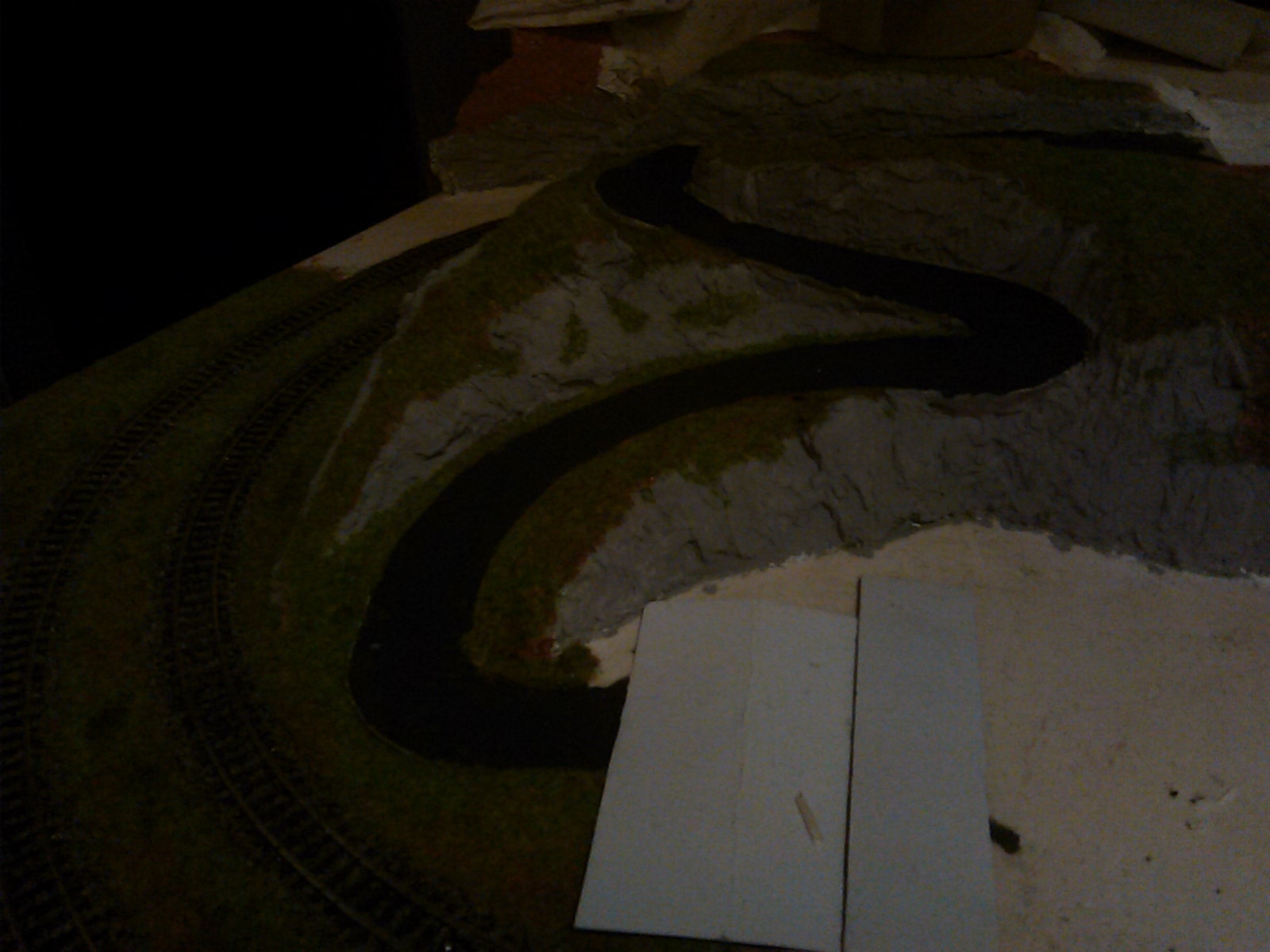

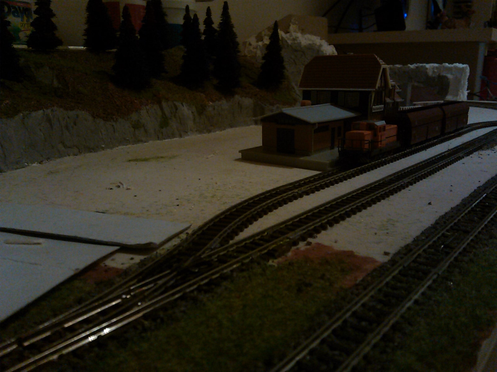

Tralasciando l'idea della stazione fai da te, ho continuato con la realizzazione del plastico. Ho posato l'erbetta su alcui tratti e completato parte della montagna. La strada è da finire (manca la segnaletica, i guardrail, i veicoli!). Entrambi i deviatoi di stazione sono stati modificati per consentire il pilotaggio da sotto.
178,32 KB
240,71 KB
222,43 KB
Alessandro
Messaggi: 10414
#40 Messaggio da v200 »
Peccato per le foto scure non si riesce a valutare il lavoro.
Prova ad illuminare maggiormente tramite una lampada posta lateralmente o alle tue spalle.

Mi sembra un buon lavoro ma come gia detto da Roby le immagini sono piuttosto scure e si valuta male [:I] Massimiliano :cool:

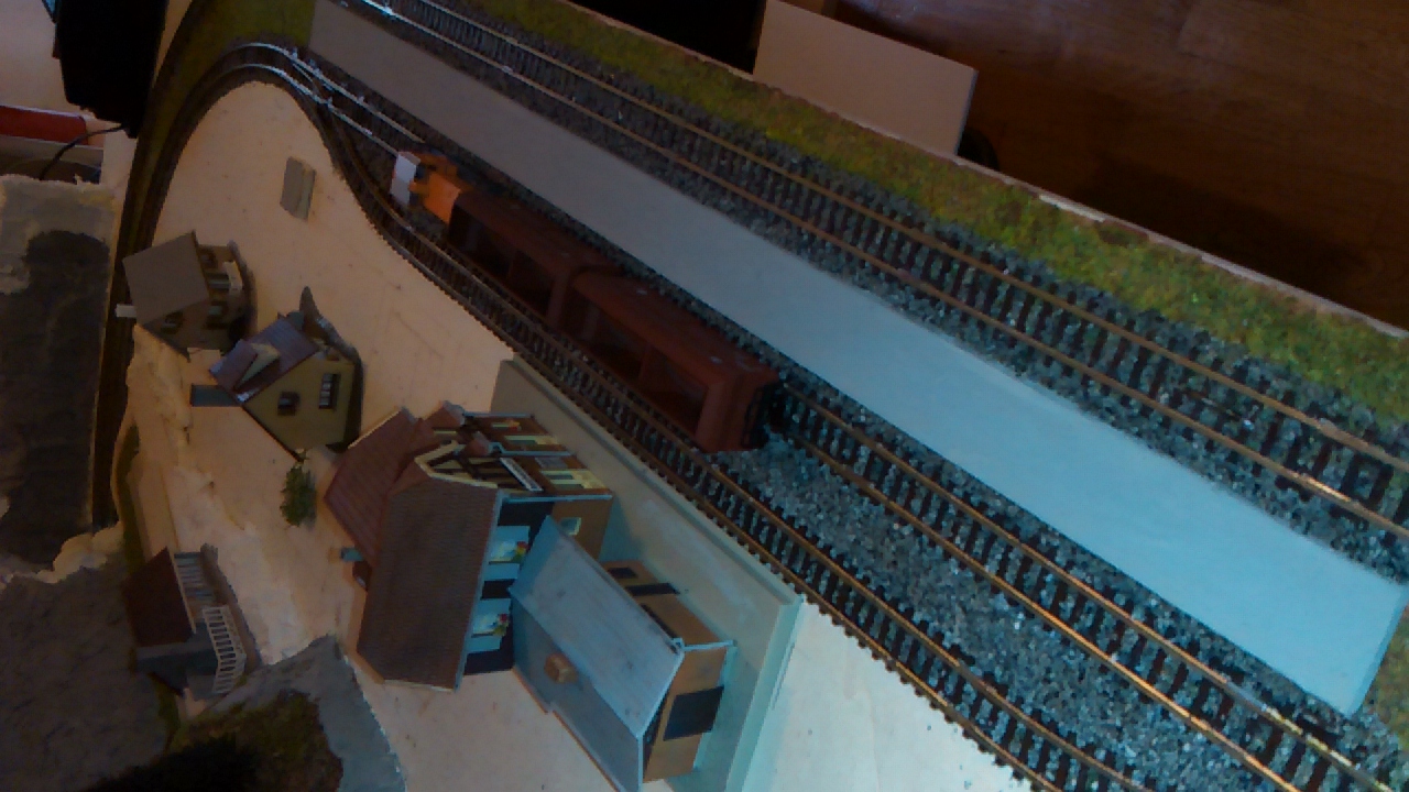

Aggiornamenti sul lavoro in stazione.
Foto con flash, sta volta. Magari la prossima volta provvedo a farle orizzontali [8].

Un consiglio, per le foto vedi se riesci ad inserire una fonte di illuminazione nella stanza, basterebbe anche la classica lampada provvisoria, in quanto le precedenti erano scure ma il flash è da comunque da evitare perché tende a stravolgere i colori che nella realtà sono ben diversi, cosi diventa difficile apprezzare e magari dare qualche suggerimento [:I]
