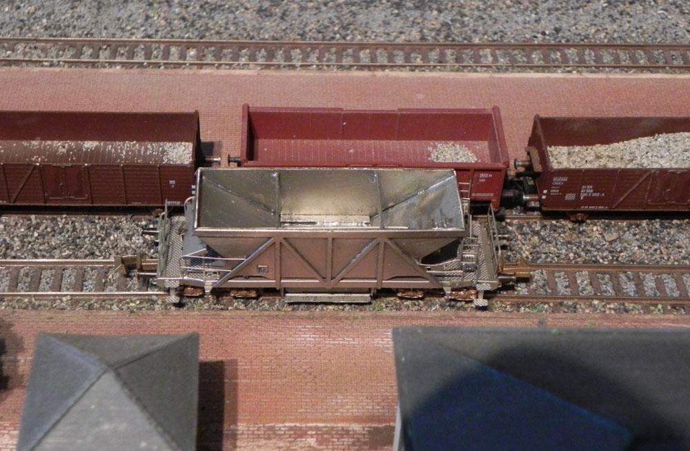

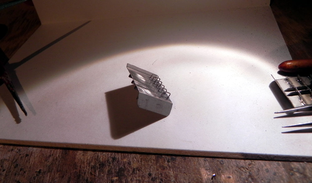

Oggi ho lavorato al montaggio c
del carro Vfaccs di Nino.
dopo un bel po' che lavoravo sulla stazione di Novegro ho avuto conferma che non sono un plasticista, e che quello che mi piace di più fare é montare rotabili, anzi, ancora di più progettarli e montarli. :grin:
108,92 KB

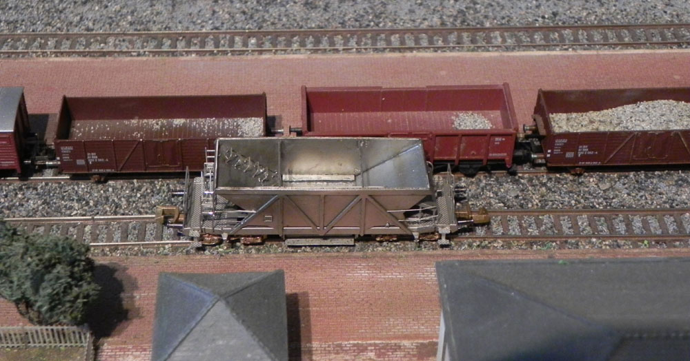

Messaggi: 7724
Re: carro Vfaccs scala N

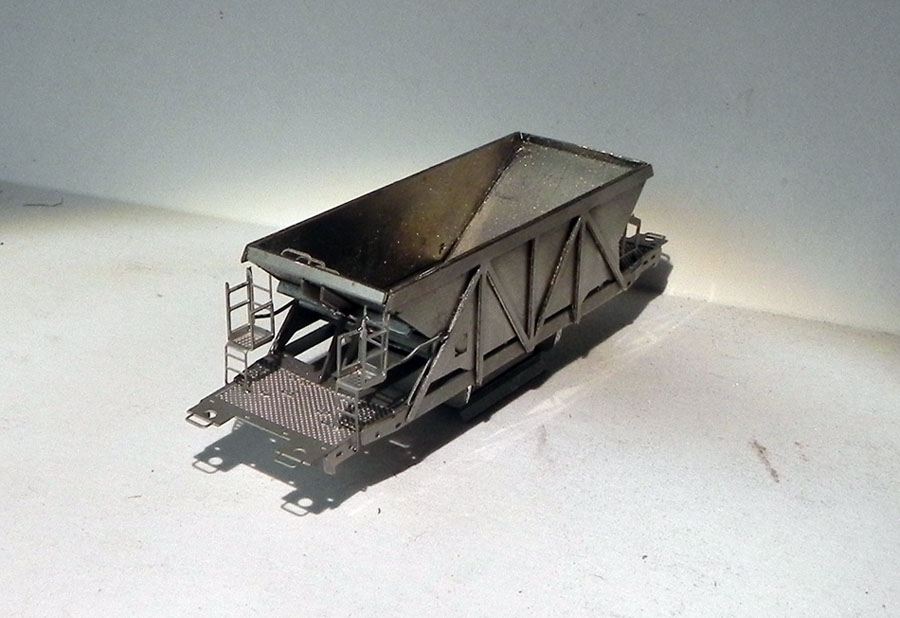

Ecco alcune delle migliorie rispetto alla prima versione:
123,14 KB

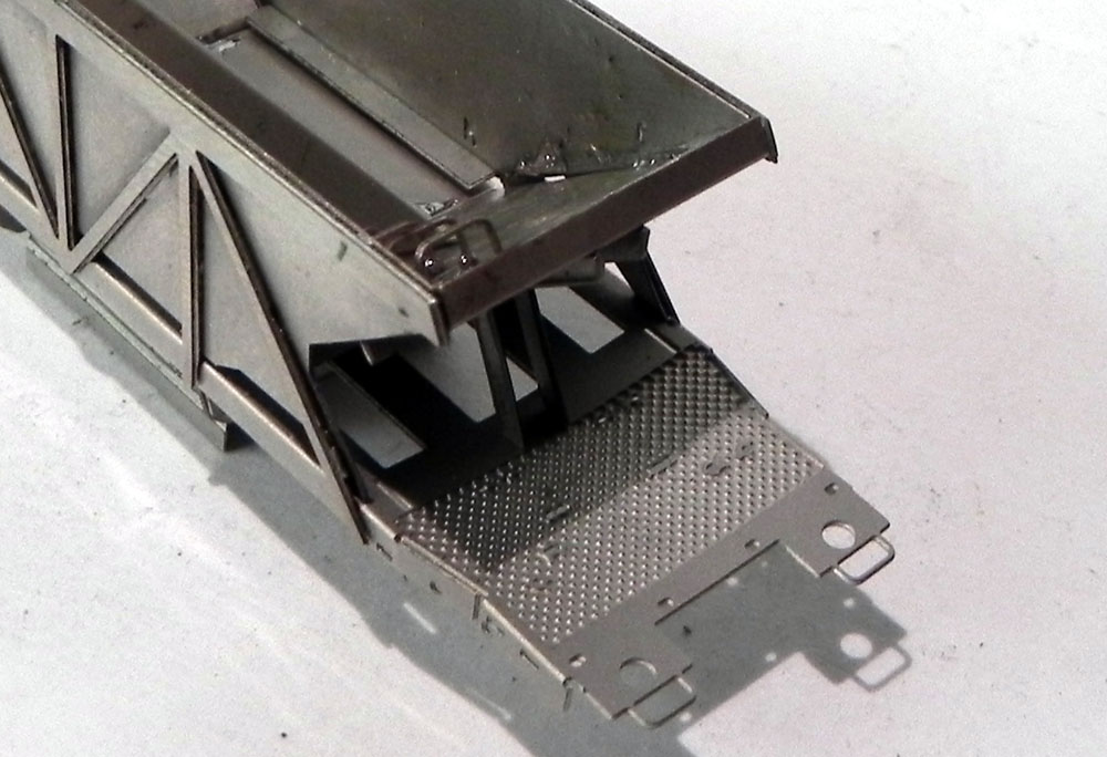

Nella prima versione il pianale era cieco, ma in realtà, dal lato delle leve, ci sono delle aperture che Nino ha riprodotto.
85,67 KB
Ha messo gli scalini interni al carro che non erano previsti e che io avevo inserito un po' così :grin: .
94,46 KB

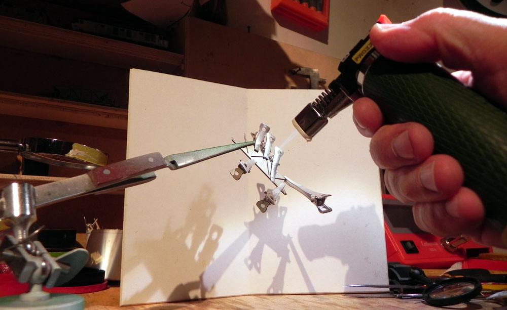

Le travature risultavano un po' sottili, allora ha fatto una lastrina separata di maggior spessore.
Per non far vedere lo stagno all'esterno, é consigliabile prestagare le nervature e poi usare il saldatore a fiamma.
Messaggi: 7724

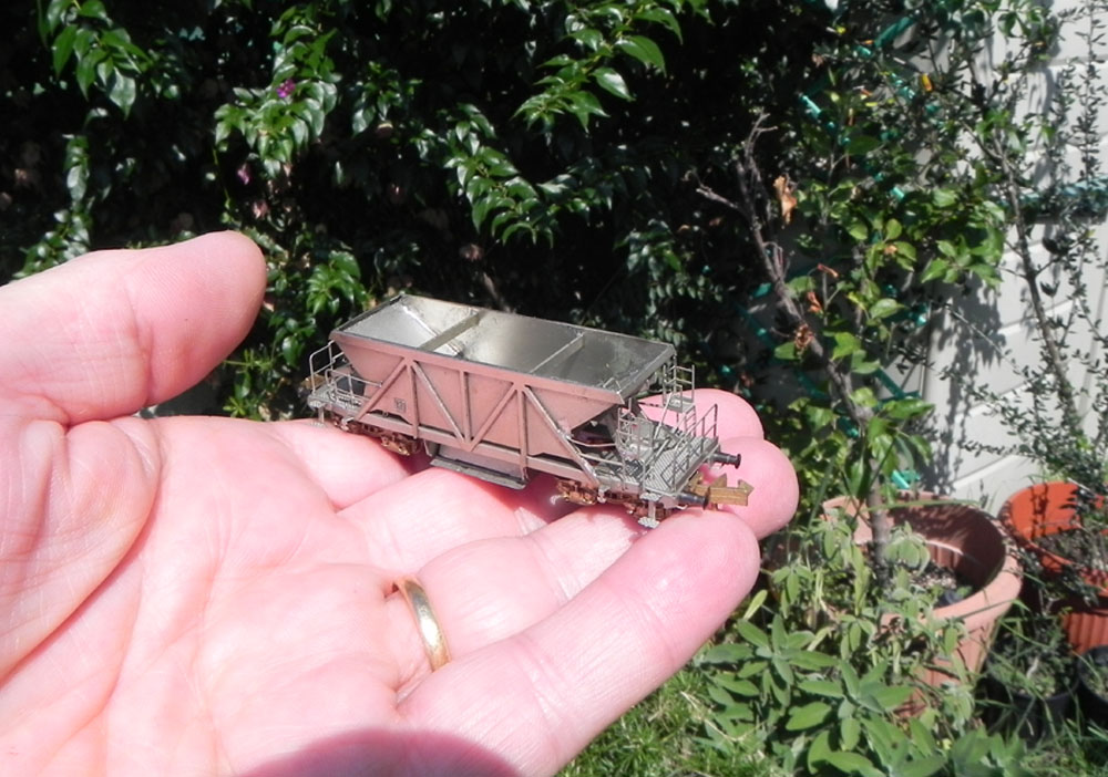

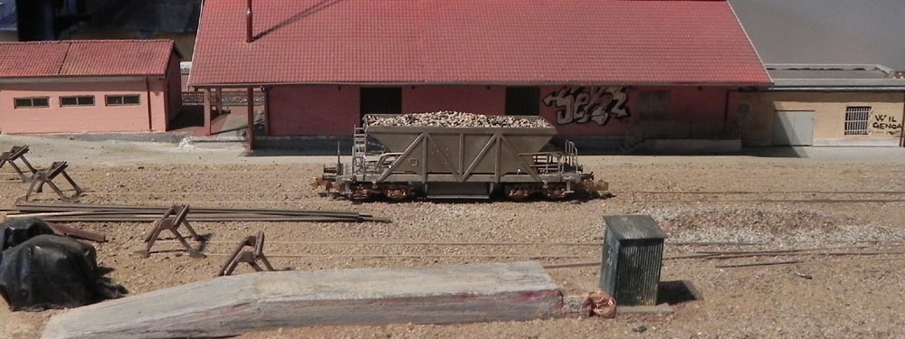

#18 Messaggio da giuseppe_risso »

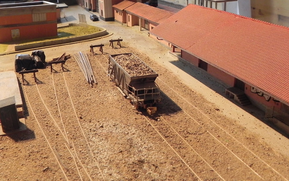

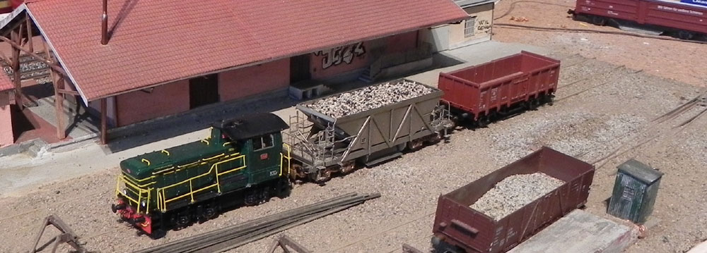

Ci sono alcune imperfezioni che Nino sistemerà in una prossima lastrina, ma intanto abbiamo deciso di finirlo per capire la giusta sequenza di montaggio e vedere dove migliorare.
Quindi, anche se imperfetto, é finito e lascia intuire la sua bellezza e la finezza dei dettagli.
166,89 KB
133,27 KB
159,3 KB
214,11 KB
102,95 KB
112,16 KB
129,55 KB
116,68 KB

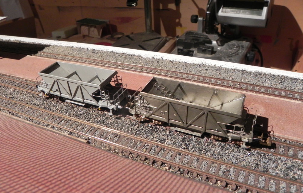

Messaggi: 7724

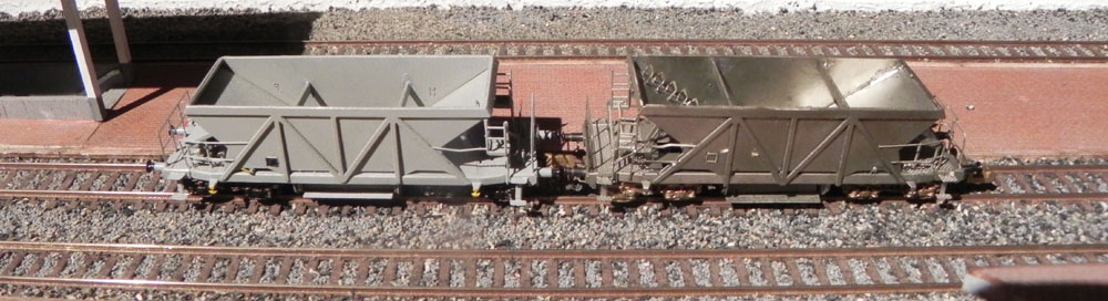

Il primo e il secondo modello (quello non verniciato) a confronto.
Da domani saranno visibili nello stand ASN.
93,9 KB
186,21 KB
