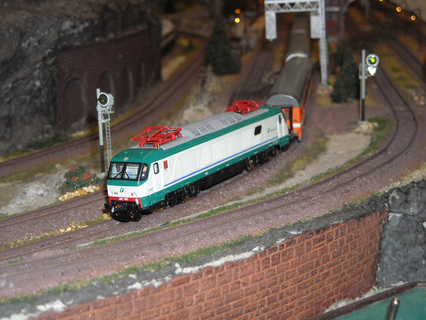

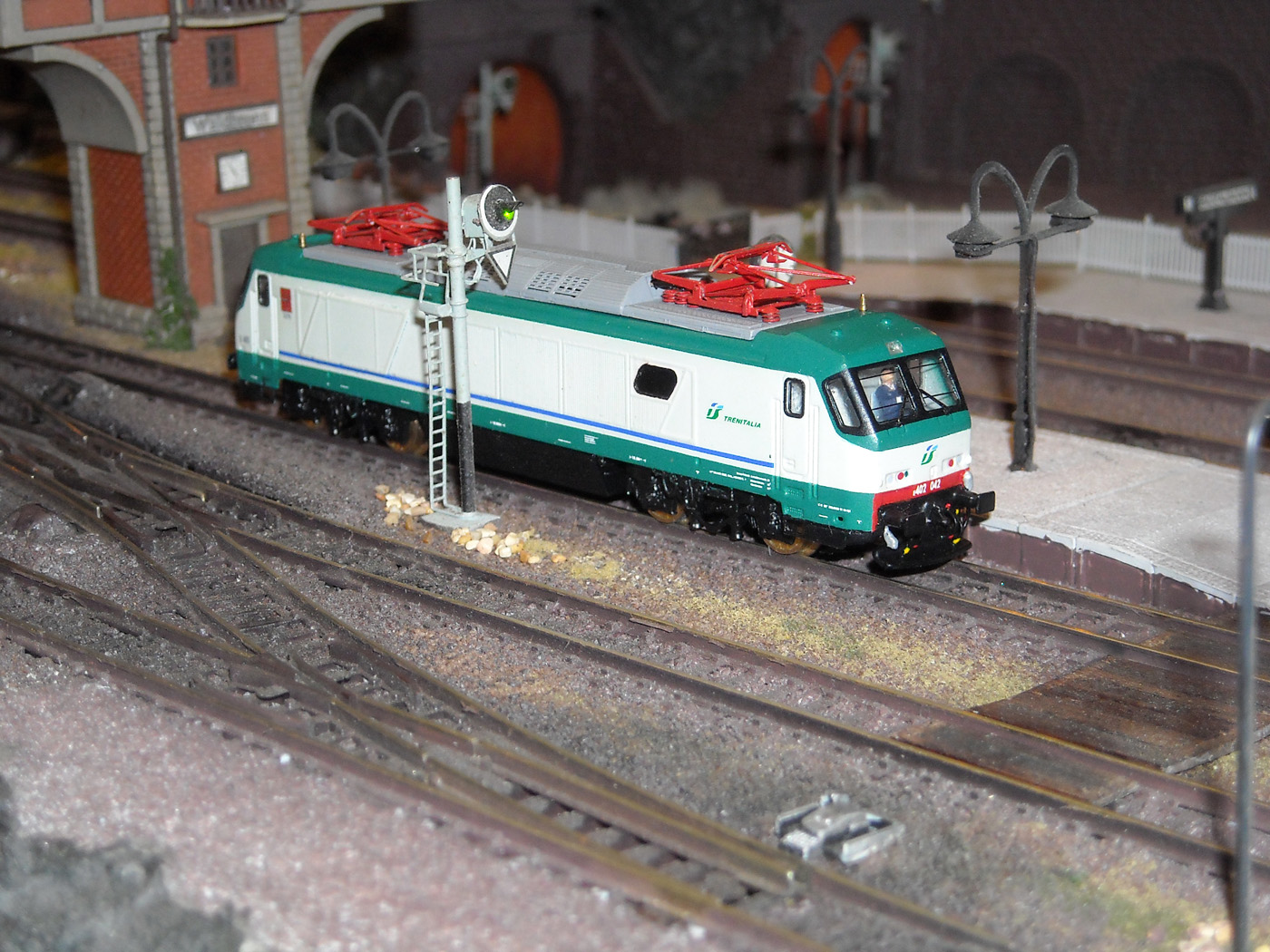

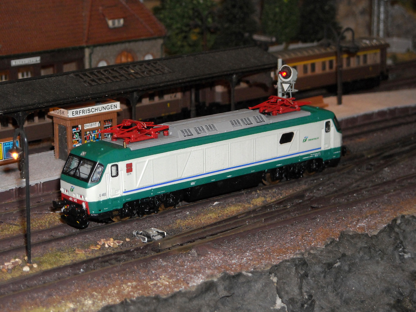

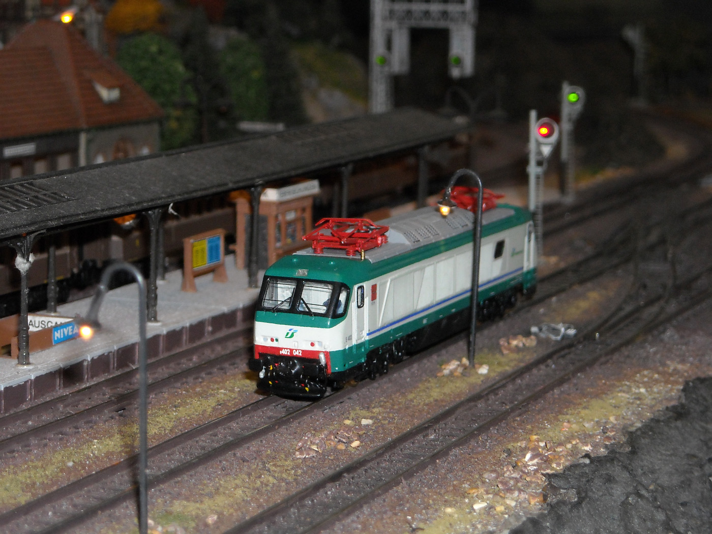

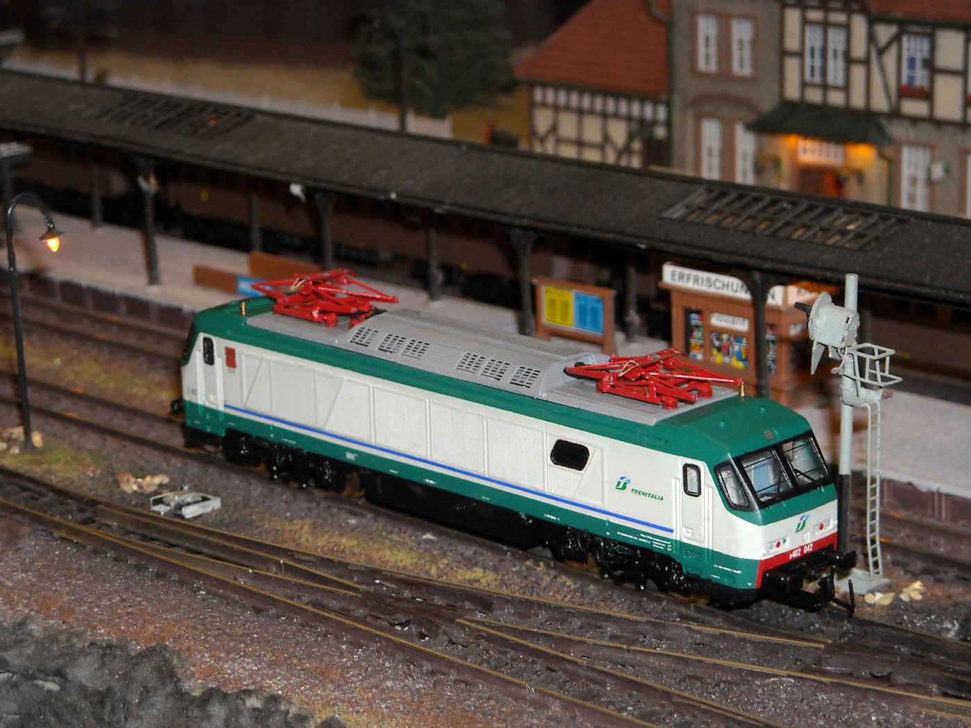

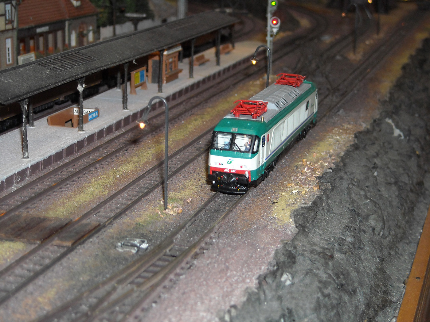

Eccomi, finalmente ho finito la 402A. E' stata dura ma alla fine ci sono riuscito e sono soddisfatto del lavoro. La costruzione è abbastanza complicata soprattutto i musetti poi mettiamo le mascherature per 4 colori sovrapposti e non per ultimo le decals tante e piccolissime.
Tenete presente che la loco, completamente in ottone, è alta poco più di 1 euro, trazione sui 4 assi con motore 5 poli Mashima e digitalizzata con un Esu V4.........che faticaccia ma alla fine quanta soddisfazione.
Salutiiii

La meccanica la trovo ottima anche se è ancora da rodare, 4 assi motorizzati devono avere un po di tempo per "sciogliersi". L'Esu V4 si comporta egregiamente anche senza correzioni, una volta rodata farò delle piccole modifiche personali. La forza di trazione è più che sufficiente (con 10 carrozze non fa una piega grazie al peso e alle ruote gommate su salite del 3%). Che dire, Lineamodel, con le nuove meccaniche e motori Mashima, ha centrato, a mio parere, il rapporto qualità/prezzo.
