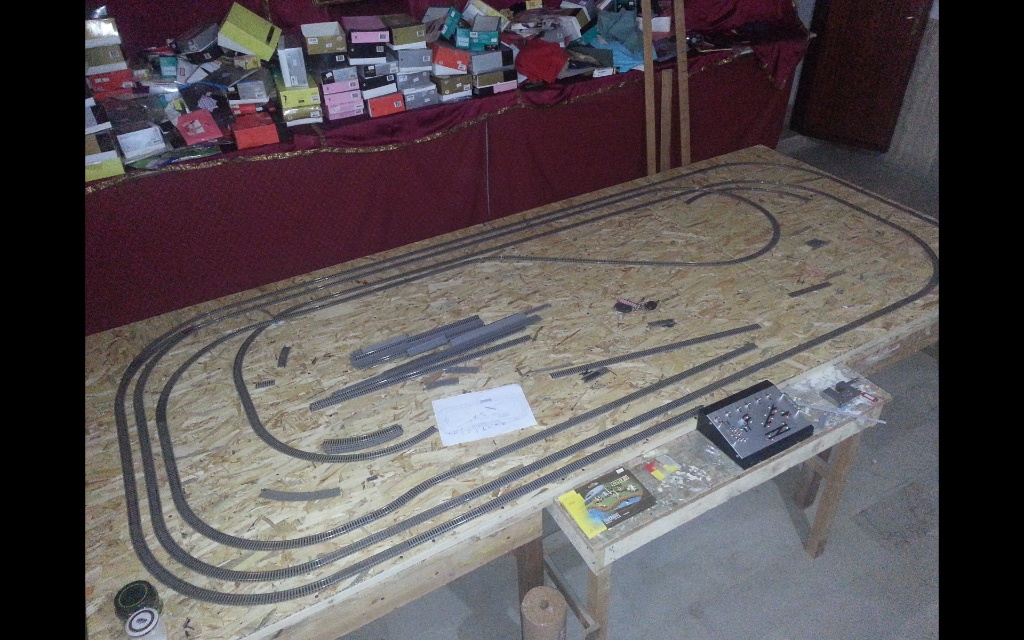

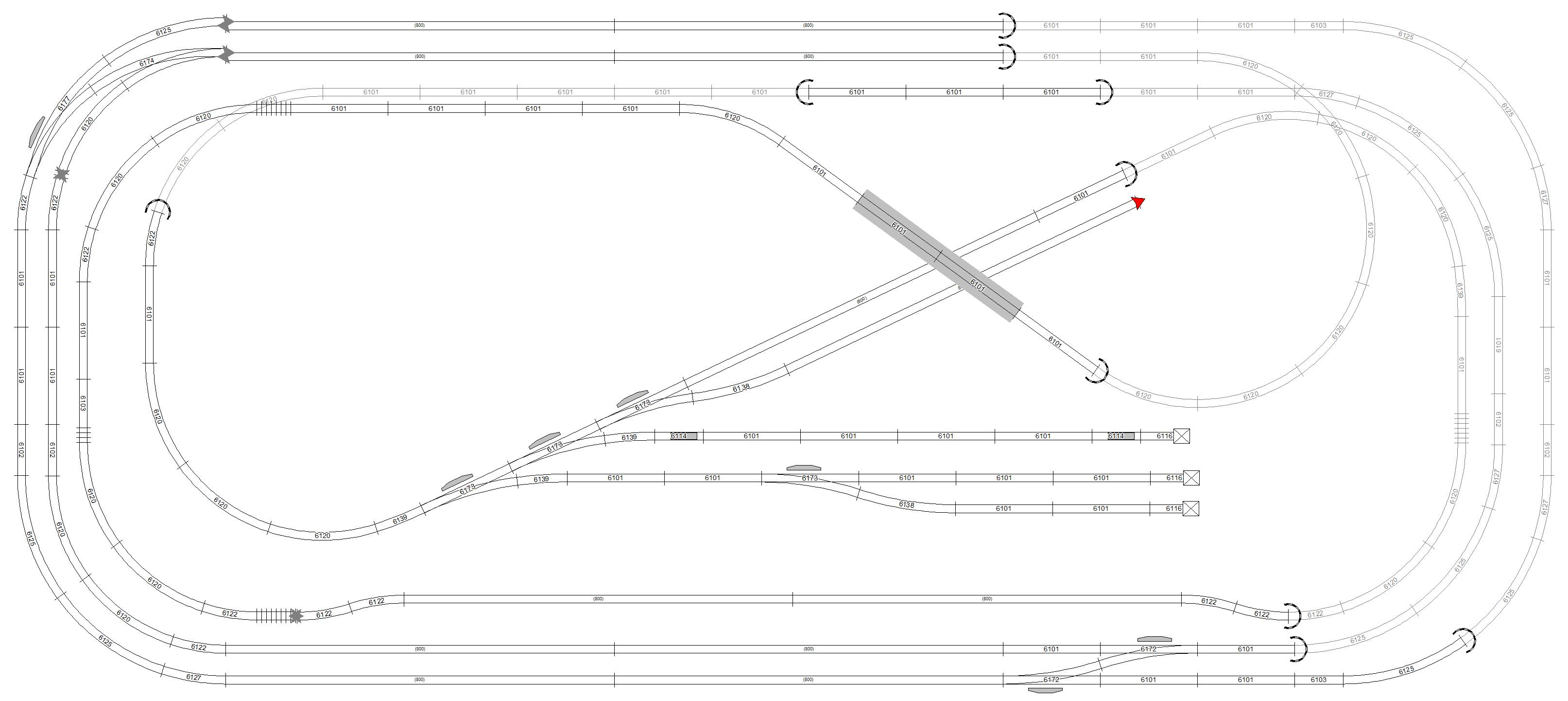

Finalmente dopo decenni di attesa, ho deciso di realizzare il plastico che ho sempre voluto fare.. ambientato alla fine dell'epoca IV..
Qui sotto c'è la pianta completa di come verrà il plastico in scala H0 con solo binari Fleischmann con massicciata..
331,42 KB
Poi posterò altre foto del piano di base.. sono ancora agli inizi [xx(]

Assomiglia al mio che voglio realizzare in scala HO epoca IV, con parte centrale ridotta. Che misure ha il plastico? Ciao.

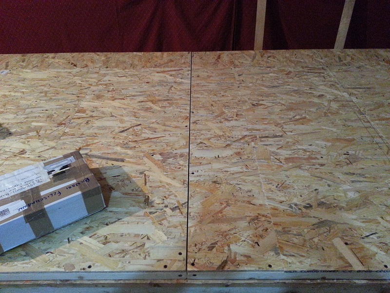

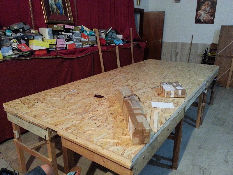

Ciao, allora le misure del plastico sono 3,50 x 1,50.. come materiali ho usato il multistrato da 1cm e listelli 30 x 30 per lo scheletro inferiore.. tutto poi diviso in due per eventuali spostamenti..
240,06 KB
241,52 KB
Antonino. W il Modellismo!! Senza di esso, non saprei che fare!

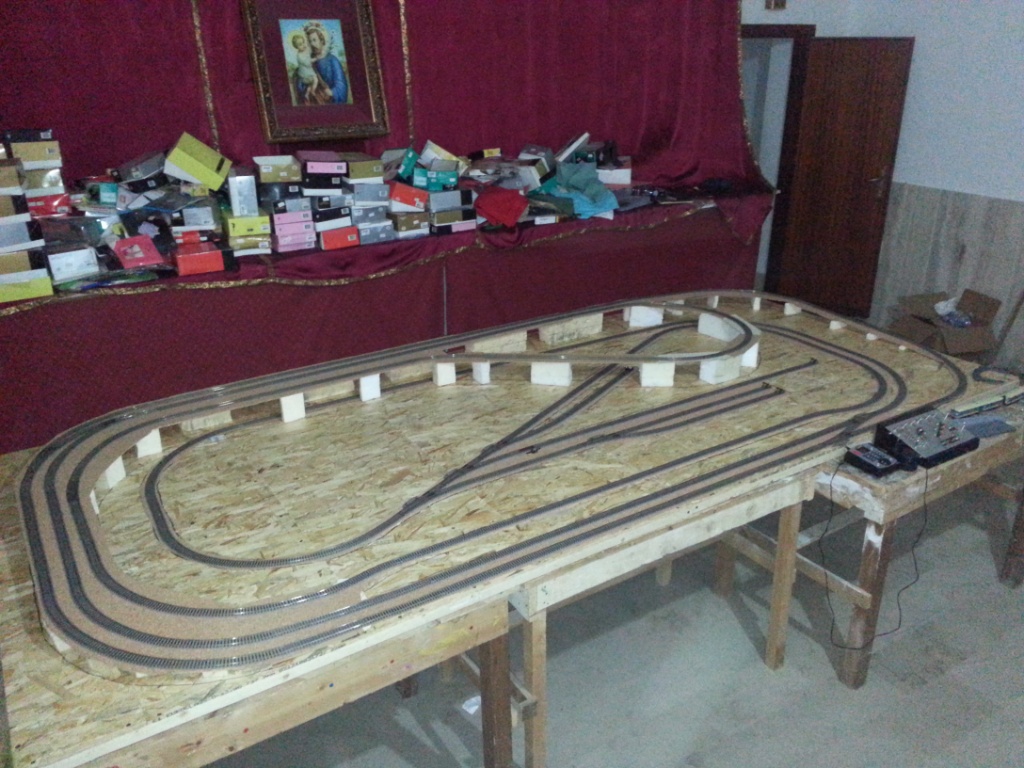

Ciao ragazzi, vi allego un altra foto che testimonia l'avanzata della posa provvisoria "quasi completa" dei binari.. alla prossima foto!
Ciauuuuuuuuu

Ciao Antonino, vedo che ti dai molto da fare........ prima di fissare definitivamente i binari vedi di capire bene che tipo di circolazione ci sarò sul plastico, onde evitare "varianti di tracciato" (parlo per esperiena personale"). Vedi di fare una bozza anche dell'impianto elettrico, con relative saldature ai binari....... ma con calma, sennò che passatempo è?
A proposito che tipo di convogli farai circolare? Linea con catenaria o termica?
Buon divertimento. ciao
Josef

Allora, prima di fissarli ancora c'è ne di lavoro da fare :cool:
Devo fare i rialzi, rivestire di sughero..etc.etc..poii come circolazione nell anello esterno farò girare un convoglio merci in senso antiorario,trainato da una piccola loco D236-003 Rivarossi, invece nel circuito interno farò marciare 2 treni passeggeri in senso orario composti da Aln668 motrice più folle e una D445 con 7 vagoni Corbellini. Tutto ed esclusivamente Rivarossi.. come potete notare tutto diesel :grin:
La catenaria è troppo dispendiosa.. poj per l'impianto elettrico farò come dici tu.. una bozza.. :cool:

buon inizio Antonino,occhio che quello che stai usando NON è multistrato,è una tipologia di agglomerati legnosi,che a tutto serve,meno che a creare strutture che durino nel tempo.
è molto resistente all'umidità,ma di contro molto facile alle rotture,poco incline alla tenuta di viti,e tende a sbriciolarsi facilmente.
Sicuramente avrai letto mille volte che un plastico che nasce su un unico piano,con una struttura a tavolato,muore lì,nel senso che non ti permette molte variabili,comunque se è questo che hai scelto buon lavoro e aspettiamo i tuoi aggiornamenti :wink:

Stai procedendo abbastanza alla svelta. Dato che svilupperai un progetto che prevede la circolazione di treni prettamente a trazione
termica, devi dare un adeguato contesto ai treni che percorreranno il plastico. Stai studiando a tal proposito
un progetto per la realizzazione anche del paesaggio ? Saluti. Egidio. :cool:
Ciao, sinceramente non sapevo che non si chiamasse multistrato lo chiamavo così a causa delle molteplici strisce di legno che alla fine formano la tavola.. poi ho scelto questo tipo di tavola e listelli perché sono costati veramente poco.. per tutto ho speso solo 48 €
Contro i 100 e passa per tavole di compensato.. poi ho dovuto tagliare il piano in 2 perchè, diciamo, che il mio plastico è ospitato in un salone di un mio amico.. e in futuro quando avrò una casa mia me lo porterò... non potevo lasciarlo intero 3.50 x 1.50 è davvero molto grande.

Ciao, il paesaggio sarà metà pianura e metà montagna.. al centro ci sarà la cittadina, con relativa zona industriale, e li nelle vicinanze ci saranno scalo merci, stazione da 110cm che sto realizzando, e la banchina da 120cm.. :smile:

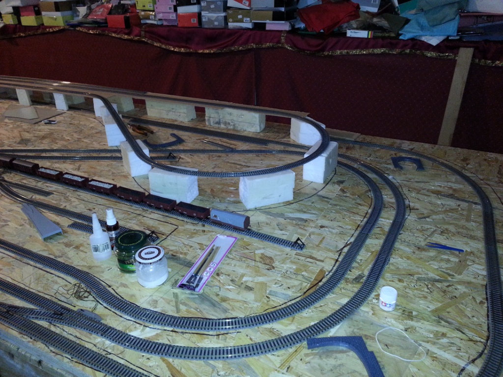

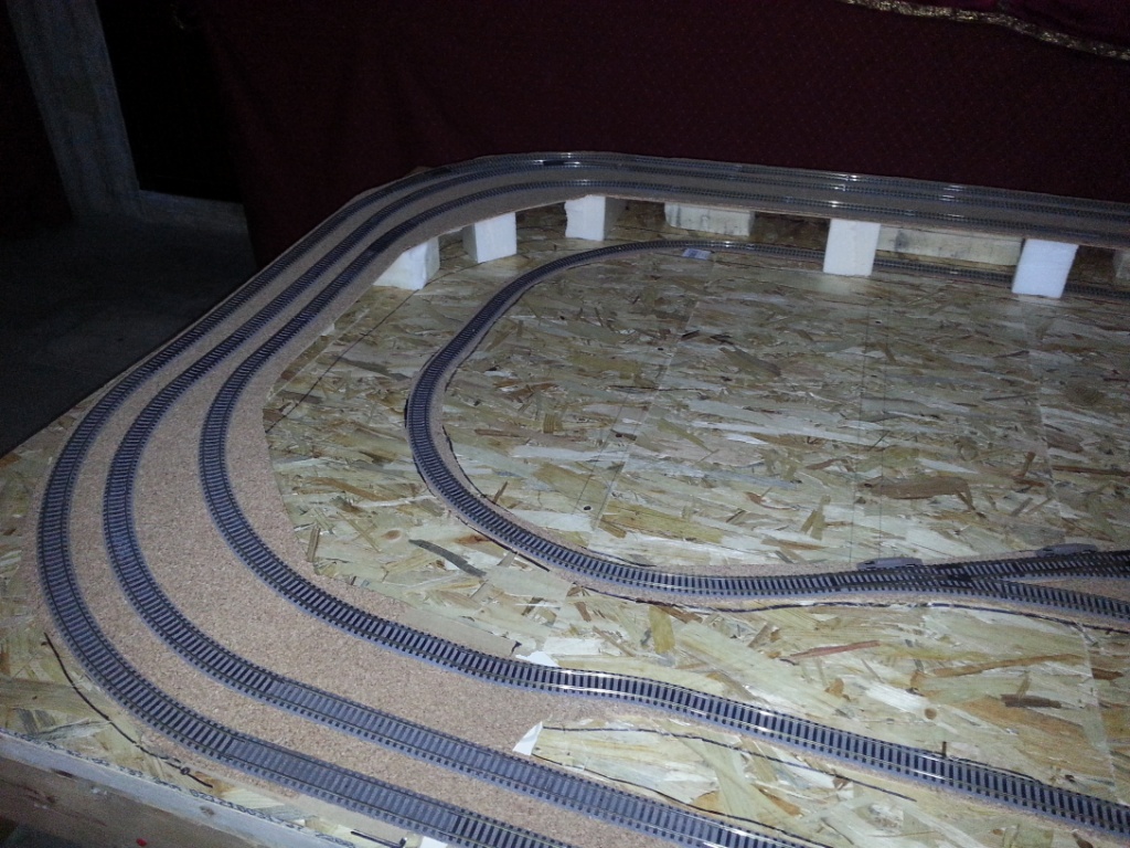

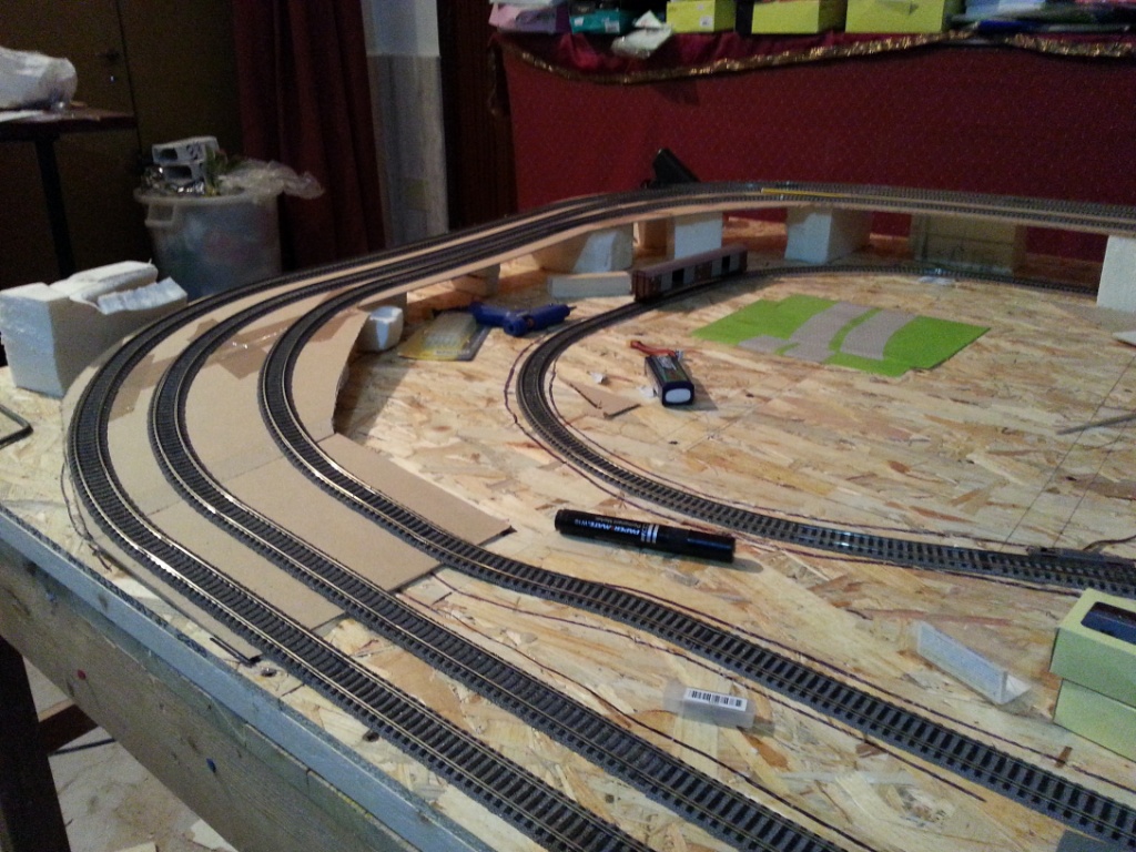

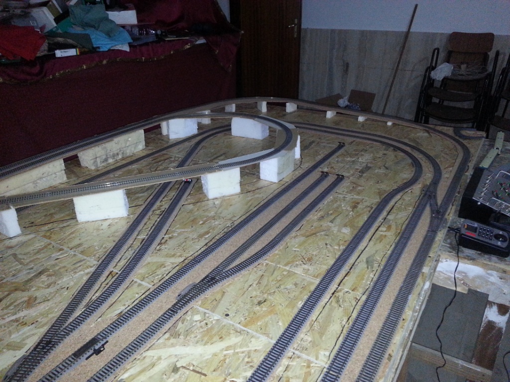

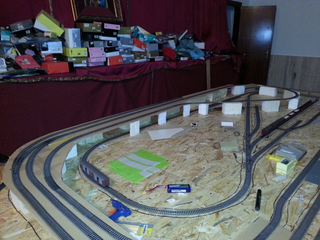

Ciao ragazzi... sono stanco morto.. ci ho lavorato per 10 ore di fila.. eccovi le foto co gli sviluppi.. (non fate caso al casino sul piano) :wink:

Beh, vedo che 10 ore di lavoro siano valse la pena di occuparle...... visto i risultati raggiunti.
Hai davvero fatto un ottimo lavoro. Ok prosegui pure . Sono curioso di vedere i tuoi aggiornamenti. :wink:

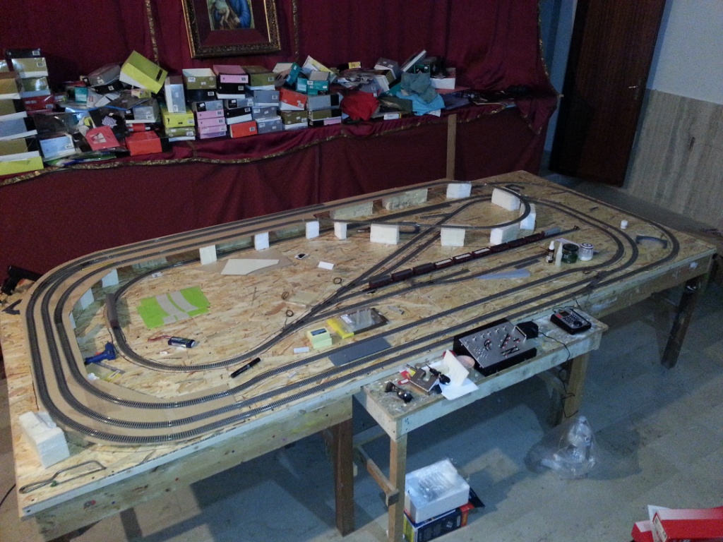

Anche a me il tuo tracciato piace molto.
Hai una inquadratura ravvicinata del pannello dei comandi? Mi incuriosisce.

Ciao raga, buona domenica a tutti.. stamane ho finito di posizionare il sughero e inchiodare tutti i binari.. sono davvero soddisfatto del risultato.. che ne dite?
Ma adesso dovrò attendere il giorno dopo il mio compleanno (31.08) a causa di 2 ordini in 2 negozi di modellismo chiusi per ferie fino a quel giorno.. Ma l'importante che il grosso è fatto, no?
Appena farò qualcosa di nuovo posterò altre foto.. Ciauuuuuuuuu
P.S: per bigliettaglio la consoll di comando me la sono costruita per gli scambi semafori e interruttori per le luci.. :smile:
