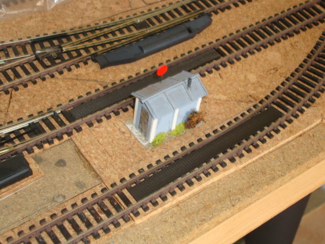

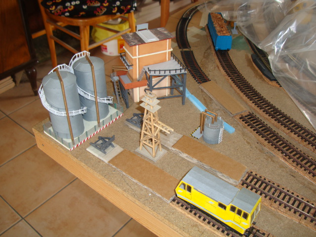

Buonasera amici, volevo gentilmente chiedere se e' in linea con la realta', che la pesa serva entrambi i tronchini che giungono fino al piccolo deposito di idrocarburi del mio plastico. Infatti tale scalo merci e' composto appunto da un doppio binario
come si vede dalle foto. Grazie come sempre. Saluti. Egidio. :cool:

Nella realtà non so.......ma non vedo dove sia il problema! :wink:

Carissimo Egidio,come stai?..
dunque:questo tipo di garitta pesacarri la vedo praticamente tutti i santi giorni quando rientro da lavorare nell'ex area di GE-Trasta..area ormai dismessa che serviva per il ricovero di carri incidentati o per riparazione carrozze e al centro di questa area c'era proprio questo tipo di pesa..
Sinceramente non ho documentazioni oppure non ho mai visto foto della doppia vista per l'operazione di pesatura dei carri ma di una cosa potrei esserne sicuro..la pesacarri che hai in foto è di un tipo piuttosto datato e giustamente come hai tu aveva quel segnalino a disco rosso che probabilmente veniva girato manualmente dall'operatore all'interno della garitta tramite una manovella o qualcosa del genere e aveva un significato di "area stadera occupata"o"area stadera libera"se non ricordo male il segnalino rosso era per la stadera occupata poi si girava ed era nero o altro colore scuro,spero di ricordarmi bene..oppure il segnalino si girava in base allo schiacciamento della piastra da parte del rotabile quando si posava nella sosta per la visione del suo peso..personalmente lascerei un solo lato per la pesatura carri anche perchè nel lato destro,come si può vedere dalla tua foto,la garitta è priva della finestrella di visione.
D'altro canto,potresti modificare la garitta aprendo un'altra finestrella usando un trapanino da modellismo montato con una fresa per fare i fori e poi lavorare con una lima per "quadrare" il buco utilizzando come dima proprio la finestrella facendo un movimento alternativo passante..per il segnalino potresti autocostruirlo con una rondella metallica di giusta misura coperta con dello stucco plastico o epossidico mentre lo stelo potresti farlo con della plastica stirata o filo di ferro.
Spero di esserti stato utile.

Concordo con William. Non avendo la finestra rivolta verso l'altro binario, non è molto credibile l'utilizzo bilaterale.
Anche perchè dovrebbe avere il meccanismo della stadera doppio... oppure 2 stadere all'interno.

Al di la della congruenza o meno delle due pese non credo che una potesse essere posta in curva, perquanto lieve.
Che io sappia, all'atto della pesatura, il carro poggia sulla piastra "lasciando" le rotaie.
Forse sbaglio ma credo che in curva l'operazione al vero sarebbe difficoltosa se non impossibile.

ciao Gente,come andiamo?..concordo con tutti,e ha ragione Ale dicendo che anche se in curva lieve,non credo possa essere mai esistita..la postura diritta su un binario rendeva più credibile e precisa la massa di un rotabile e mi accordo ancora con Ale che dice che un carro "lasciava" le rotaie per posare sulla estremità di una piastra di acciaio che poi dava la massa esatta ai bilanceri in garitta..Egidio,secondo me potresti lasciare la pesa dal solo lato segnalino.. :smile:

Cosa che ho gia' fatto. Grazie a tutti per il contributo e le spiegazioni date. Saluti. Egidio. :cool:
