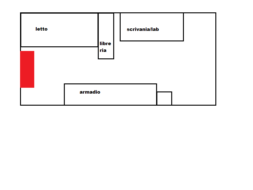

per quanto riguarda le dimensioni purtroppo sono queste, per farvi un'idea azzardo uno schema su paint:
13,2 KB
il modulo andrà dove c'è lo spazio rosso e quelli futuri adiacenti.

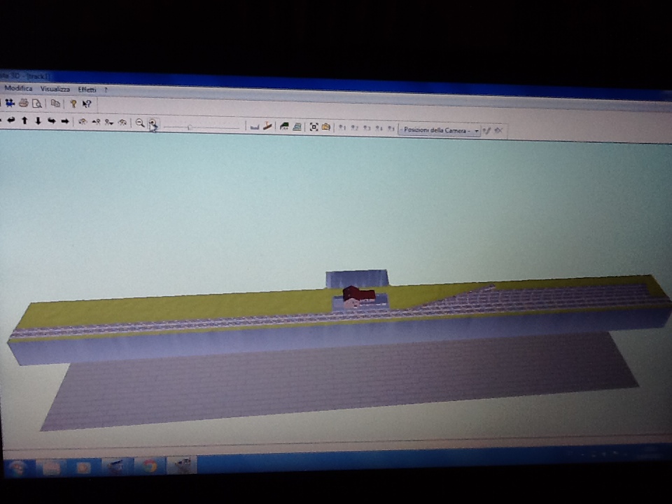

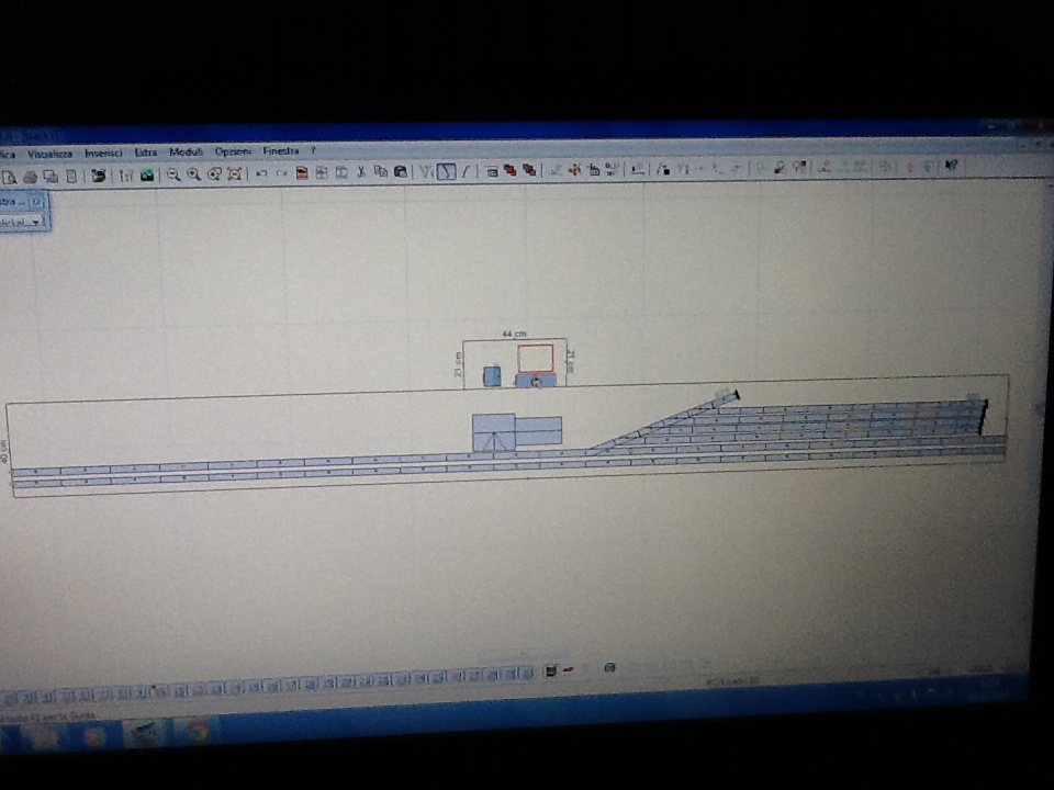

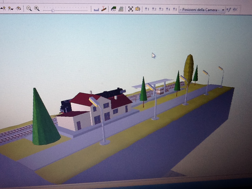

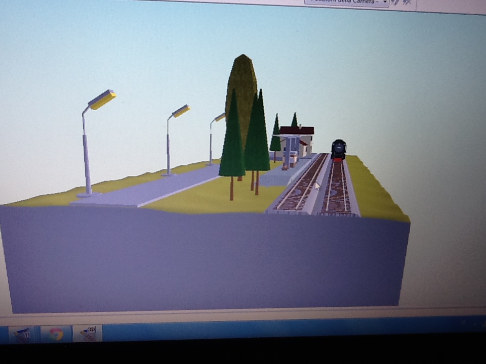

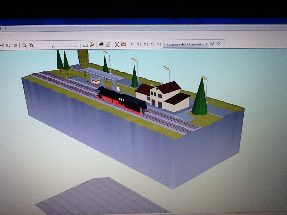

buona sera a tutti, sono riuscito a trovare il modo di trasferire le foto dal programma al forum senza salvare cioè FOTO !!!!!
tornando alla discussione, ecco il modulo iniziale del progetto (questo è il progetto iniziale quindi se avete consigli sono lieto di riceverli) :

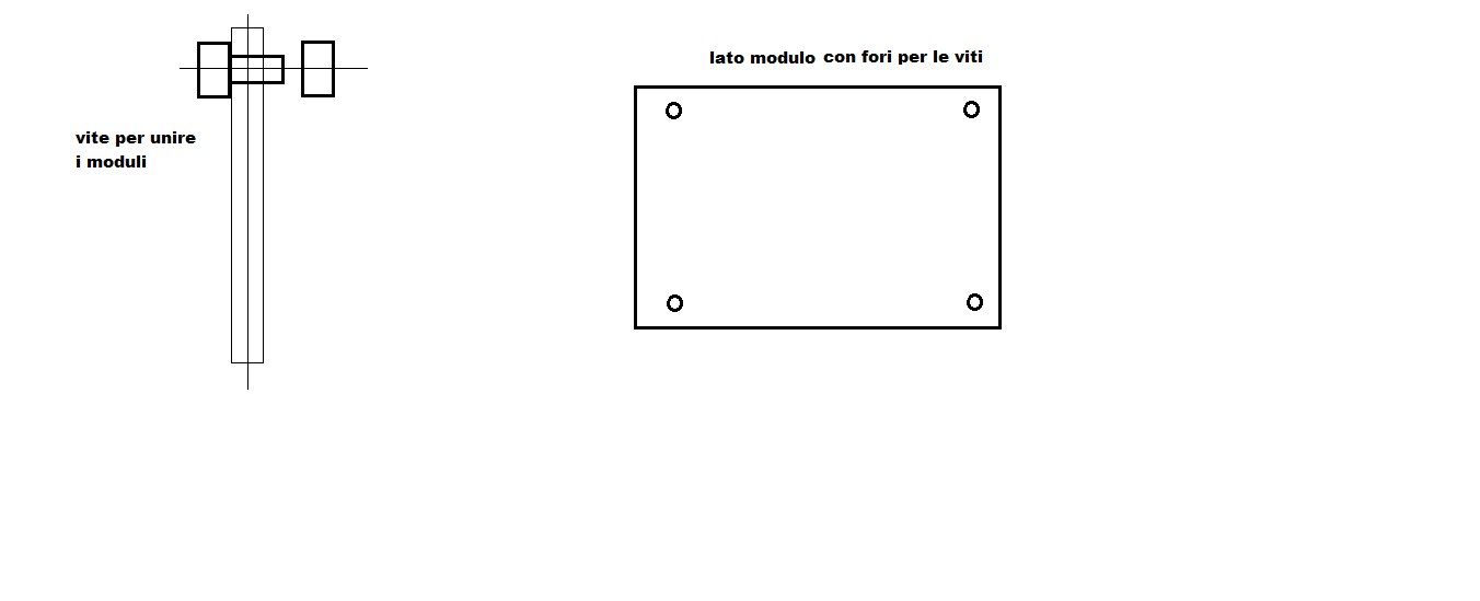

riguardo la struttura avrei in mente uno "scheletro" di questo tipo:
19,26 KB

Un telaio lungo 80-90 cm e largo 40-50 cm può essere fatto con listelli di compensato alti 5-6 cm a patto che sia di almeno 15-20 mm di spessore e abbia qualche centina di rinforzo centrale. Compensato di spessore minore ti dà meno garanzie di tenuta nel tempo.
L'unione dei moduli avviene correttamente con 2-3 bulloni da 8-10 mm passanti per fori da 10-12 mm per permettere un minimo di regolazione.
Effettivamente se ti rifai alle regole del modulare TT sei sulla buona strada.

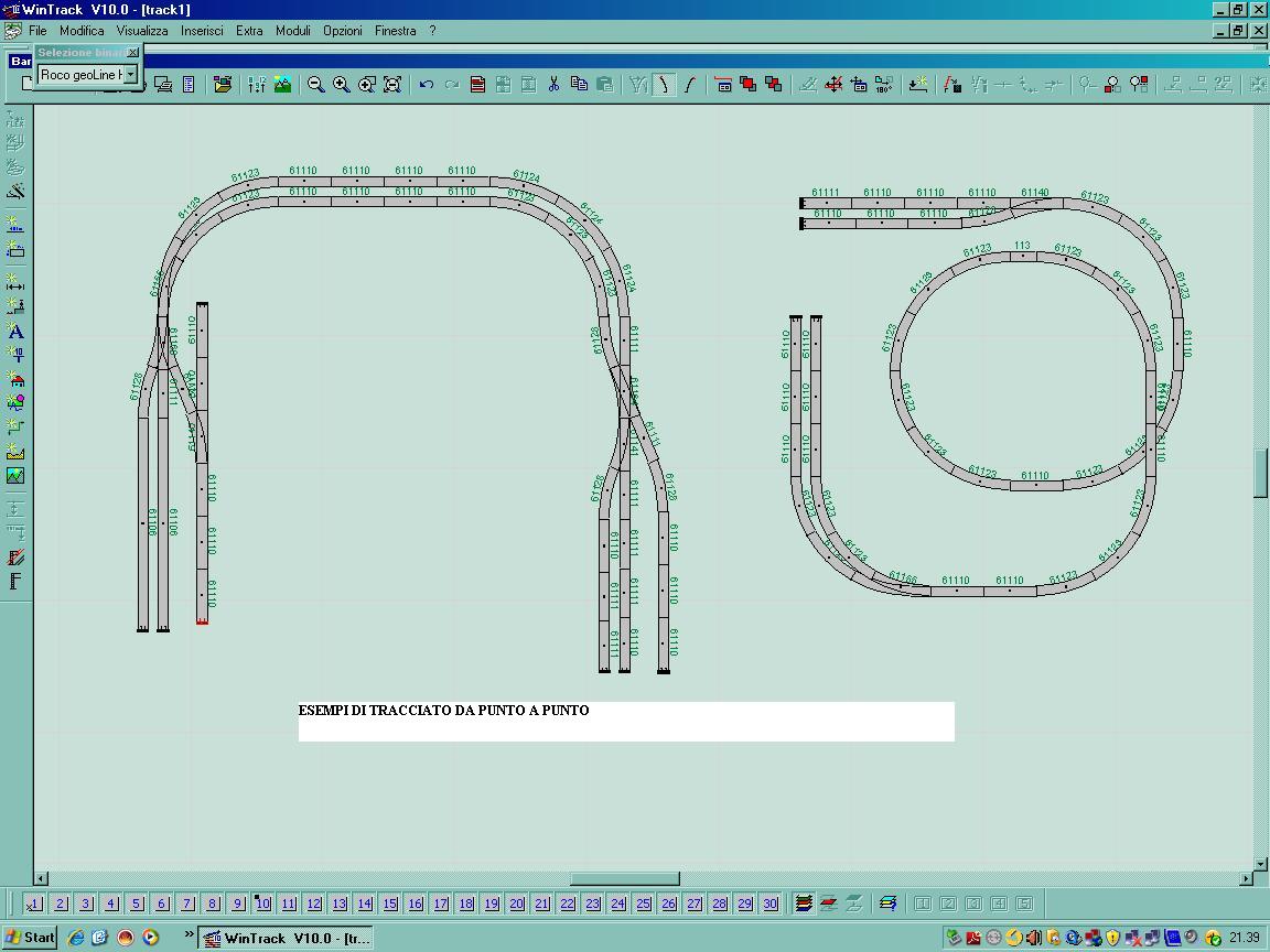

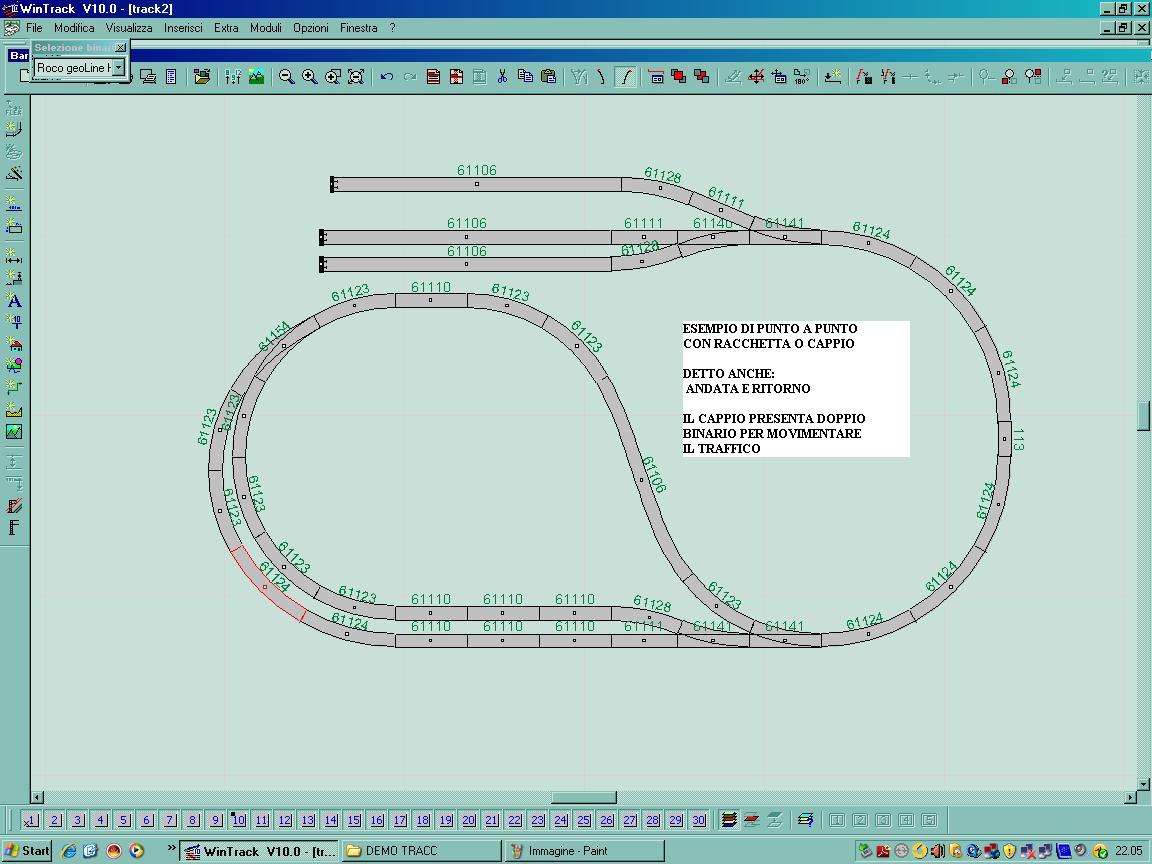

Essenzialmente due possibilità:
1) schema da punto a punto su lunga striscia (anche in curva):
121,35 KB
2) schema andata e ritorno su lunga striscia che si allarga ad una estremità ad almeno 95-100 cm.
125,01 KB
