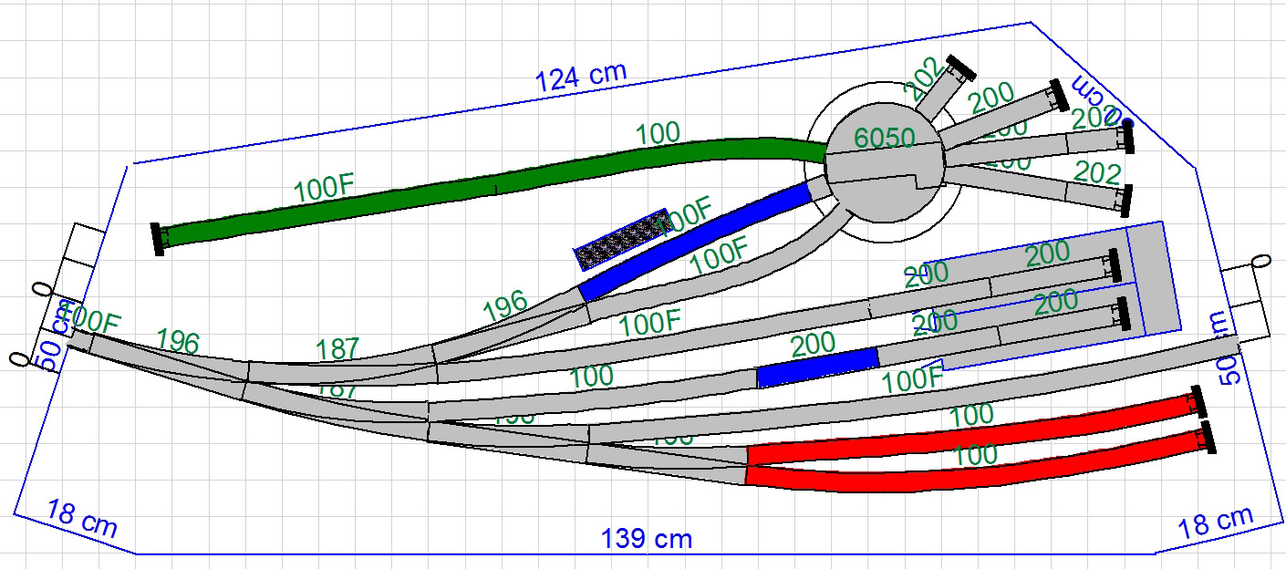

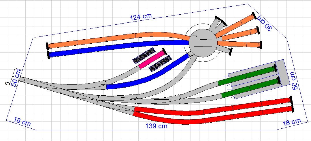

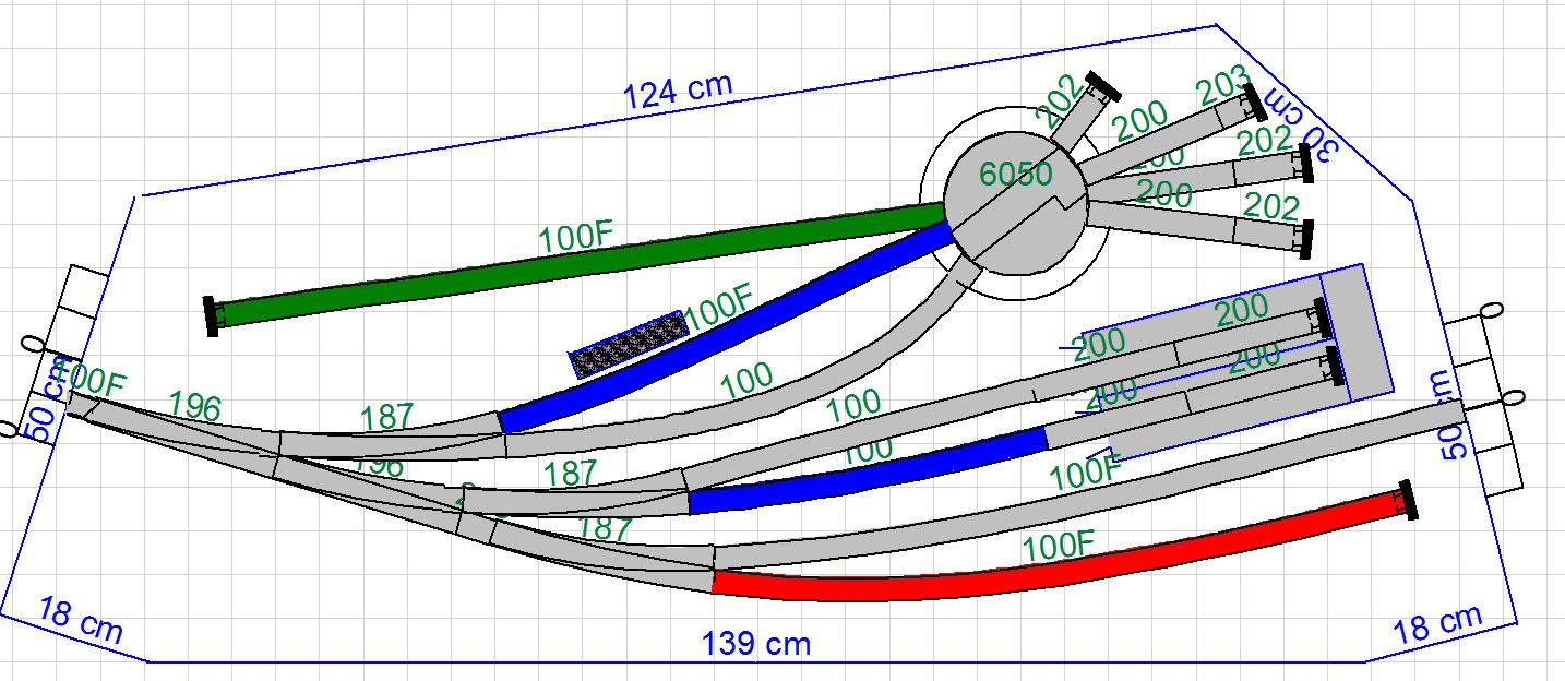

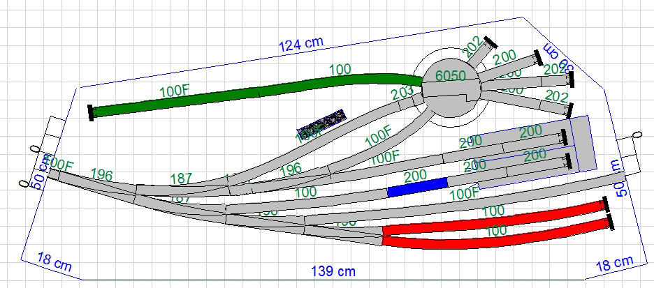

l'idea è nata durante la scorsa manifestazione a Genova... il nostro plastico dispone di una diramazione a "Y" in uscita della coulisse che talvolta viene utilizzata per "collegare" il nostro tracciato a quello di altre associazioni (come spesso è successo in occasione di Verona sia con il CFB che con CV19).
Quando utilizziamo il nostro plastico in modo autonomo una delle due uscite della coulisse di solito non viene impiegata. Abbiamo ragionato sulla cosa e abbiamo visto che inserendo un modulo di servizio su questa testata si potrebbe avere un utile ricovero per automotrici e macchine diesel nonchè una comoda piattaforma girevole per le vaporiere.
Unendo questa esigenza al fatto che avevo già in programma di costruirmi un "sarcofago" di copertura per il mio modulo della compagnia meccanica pavese, ho pensato che se avessi realizzato un modulo uguale e speculare lo avrei potuto usare per il trasporto a "sandwich" col mio modulo.
Ne sono nate, così, alcune elucubrazioni in proposito, in particolare queste 4:
302,79 KB
256,79 KB
285,08 KB
288,74 KB
sono 4 versioni di possibili depositi per linee secondarie.
In tutti i progetti il binario verde è da dedicarsi al ricovero mezzi (locomotive gasolio e carbone) e quasi sicuramente bisognerà prevedere degli edifici di servizio nonchè un rifornitore per gasolio.
il binario rosso è utile per il ricovero delle automotrici.
il binario blu è il binario di accudienza per le macchine a vapore, con fossa di visita, fossa ceneri, carico carbone, sabbia e acqua. La piattaforma sarà abbastanza corta (o una Fleischmann da 165mm oppure una Frateschi) considerando che al massimo su questa linea avremo Gr625 e 640, 880, in futuro 940 e forse, se ci sta sulla piattaforma con tender, anche la 740 ed è raggiungibile sempre da due accessi, uno normale e l'altro per l'uscita rapida saltando il binario delle accudienze.
Il deposito coperto sarà un deposito a doppio binario e vorrei riuscire a realizzarlo abbastanza lungo da servire anche una coppia di ALn668 se possibile.
il progetto 1 quasi sicuramente è da scartare in quanto troppo "ricco" anche se consentirebbe un ricovero davvero abbondante.
il progetto 2 è all'opposto, ovvero ridotto all'osso e anche questo credo che lo scarterò.
i progetti 3 e 4 mi sembrano più interessanti e abbastanza simili. Il progetto 4 ha una buona disponibilità di spazio per le automotrici anche accoppiate.
Attendo consigli e commenti...!
i progetti 3 e 4 mi sembrano più interessanti e abbastanza simili. Il progetto 4 ha una buona disponibilità di spazio per le automotrici anche accoppiate. [/quote]
Molto interessante Mario.
Pensa che senza leggere la parte conclusiva del tuo post, avevo tratto le stesse conclusioni.
Io opterei per la tre anche se ammorbidirei quella curva che porta alla piattaforma.
Ma sono dettagli, nel complesso mi pare molto ben congegnato.
Bella comunque (e pratica) anche la quattro con i due tronchini n basso.

Ciao Mario tutti bei progetti frutto delle abbondanti libagioni! :grin: ; complimenti, a me piace particolarmente il numero quattro per lo stesso motivo citato da Andrea..... :razz: :grin:

Ciao Mario, anche a me piace la quarta versione, ma lascerei solo un binario di comunicazione verso la piattaforma.
In poche parole io leverei il terzo deviatoio e lascerei solo il binario dritto che pssa davanti alla carbonaia .
Per il resto la trovo un ottima idea e un ottimo progetto :cool:

Come sai, anche io sto studiando i depositi locomotive.
Sai anche che mercoledì (se il tempo non ci mette lo zampino) dovrei visitarne uno; se ti serviranno foto non hai che da chiederle.
Quello che ti posso dire é che il primo può sembrare troppo pieno di binari, come dici tu, ma guardati bene un deposito e vedrai che li infilano in tutti gli spazi che possono.
Magari sono in disuso, ma ce ne sono da tutte le parti.
Per questo, io, preferisco la prima soluzione, ma sono anche d'accordo con Sever nell'eliminare il tratto curvo blu e lasciare un solo accesso alla piattaforma.
Inoltre trasformerei quello rettilineo verde in blu per accudire le macchine a vapore.
Ma qualunque soluzione tu scelga, sono sicuro, avrete un altro modulo stupendo :grin: .

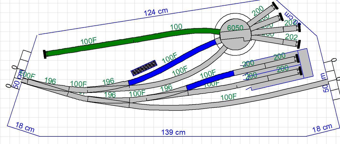

#6 Messaggio da marioscd »
un solo binario verso la piattaforma è comodo... ma nella realtà si cercava di averne almeno due per indirizzare le loco o sul binario destinato al rifornimento e pulizia oppure direttamente in linea, scavalcando le accudienze. Io vorrei lasciarlo... ho studiato anche una variante del 4 progetto:
170,85 KB
con questa la curva di accesso dovrebbe essere un po' più armonica...

Mmmmm.... mi piace il III schema ma assolutamente il binario non deve essere passante....... direi che potrebbe essere un modulo terminale. A meno che il successivo non sia il terminale del Doc...... oppure un altro modulo con un raccordo termianle....

Sono tutte soluzioni interessanti anche se il fatto di concepire il modulo come passante ti condiziona non poco; io preferisco la prima che addirittura semplificherei con un deposito ad un solo binario e spiego il perchè.
Nella parte a Y della colisse già ci sono 2 tronchini di sosta per automotrici in coppia; lo spazio a disposizione non permette una riproduzione estesa di un vero deposito ma quella di una zona di rifornimento, assistenza, ricovero e giratura di minore importanza.
Infatti c'è poco spazio per una eventuale officina e magazzino ricambi e anche il deposito carbone sarà limitato.
Penserei quindi ad un posto dove accogliere, ad esempio, la sosta momentanea o diurna di qualche vaporiera normalmente manutenuta in un deposito di maggiori dimensioni.
Immagino quindi un servizio occasionale in un tracciato con linea termica in cui ogni tanto transita e arriva alla coulisse una vaporiera che, se tutto va bene, viene girata e semplicemente rifornita. Al massimo si può fare manutenzione straordinaria per problemi contingenti e ci può essere in sosta una vaporiera di riserva.

perchè non passante? io l'ho concepito passante per renderlo più versatile... spiego, al momento l'idea nasce solo per avere un modulo di sostegno alla coulisse, in fondo l'unica cosa che realmente serve sarebbe la piattaforma girevole per le vaporiere e per le esigenze attuali potrebbe essere addirittura un semplice modulo tecnico.
In realtà ho voluto guardare più in la e pensare ad una futura utilizzazione come modulo associato ad una stazione la quale, dalla parte opposta potrebbe avere un modulo in bivio. In tale caso avremmo una linea principale passante in stazione e una linea di derivazione che fa capo alla stazione stessa con il proprio deposito locomotive e automotrici. Stesso modulo, maggiore versatilità. Per lo stesso motivo che prevedo comunque un po' di binari per le automotrici...
comunque il dibattito continua, vediamo che ne esce!

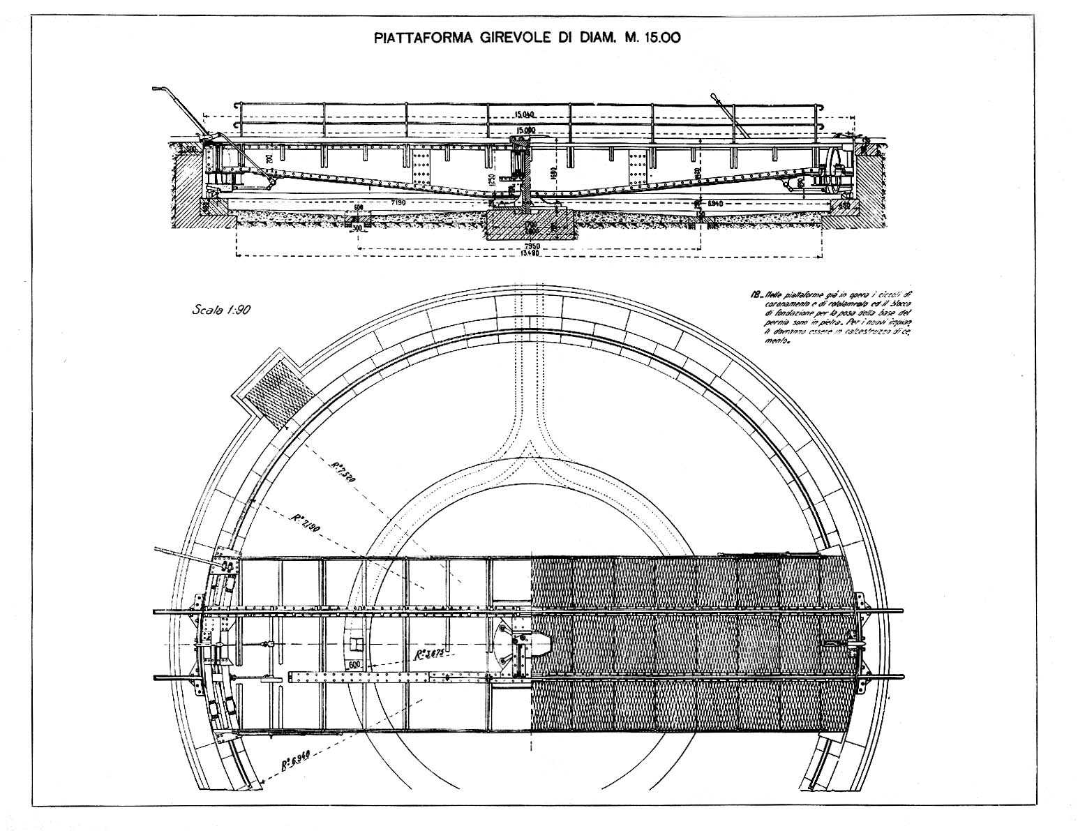

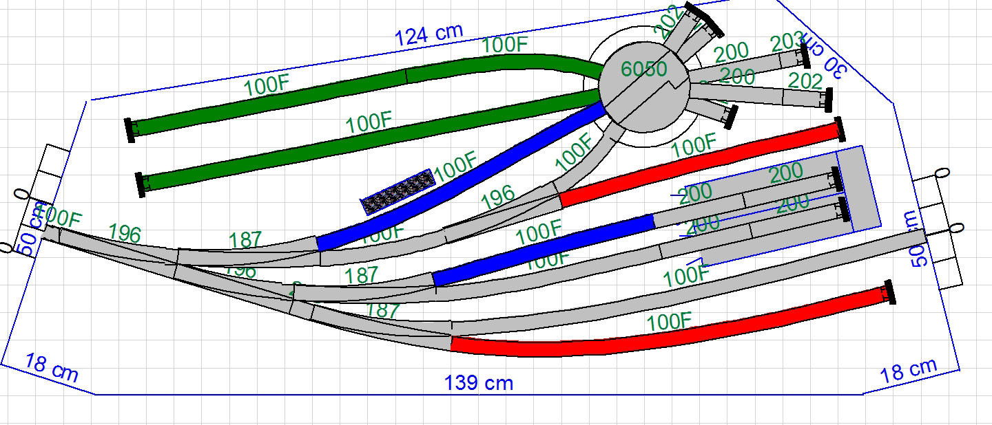

i lavori di progettazione vanno avanti... ho ridisegnato l'impianto togliendo il binario passante (ahimè...) e adesso il deposito è diventato un elemento terminale.
Ho razionalizzato meglio i binari ed ho anche deciso definitivamente la piattaforma: scartata la LK55 di Peco (che era quella che mi piaceva di più ma era anche troppo grande, essendo essa dotata di binario da 30cm) e scartata anche la piccola di Fleischmann (solo 165mm quindi non adatta nemmeno alle Gr125/140 anche se con tender a tre assi) l'unica "decente" ed italianizzabile con binario da 200mm è la Frateschi (già ordinata in Svizzera perchè in Italia non sono riuscito a trovarla).
Ovviamente dovrò rimaneggiarla parecchio per farla diventare simile a quella italiana da 15 metri:
191,31 KB
ma tornando all'impianto, ecco lo schema che ho elaborato:
207,73 KB
dove abbiamo:
1) binari rossi: tronchini ricovero materiale rotabile misto
2) binari verdi: deposito ricovero automotrici/mezzi diesel
3) binari blu: accudienze e manutenzione materiale vapore. Il binario in alto avrà anche la fossa di ispezione. Zona di rifornimanto carbone
4) binari arancioni: tronchini di ricovero locomotive vapore e/o diesel
5) binario lilla: tronchino per rifornimento carbone atto a ricevere 1 o 2 carri aperti
Il deposito è stato studiato per una linea a media frequentazione (in realtà sarebbe stato più adatto un deposito un po' più piccolo ma con questo c'è più possibilità di movimento e di gioco anche se il modulo viene utilizzato da solo).
che ne dite? siamo sulla buona strada?

Direi proprio di sì.......
Come fabbricati oltre al deposito vero e proprio ci vedrei bene una palazzina uffici con annesso spogliatoio e torre piezometrica.....
poi non dimenticarti di un riparo per i deviatori :)
