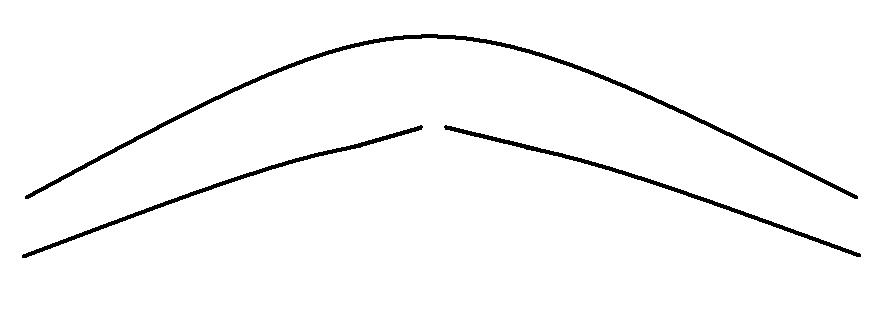

Ho effettuato un taglio su una rotaia per creare un tratto isolato, e i due spezzoni di rotaia risultanti sono uniti da una giunzione in plastica per maggiore isolamento. La rotaia sezionata è però parte di un binario flessibile posato in curva, un raggio piuttosto stretto, intorno a R3.
Non avendo traversine con agganci alla rotaia sufficientemente fissi e rigidi, la naturale propensione della rotaia a tornare dritta , nonchè la giunzione in plastica e quindi flessibile, mi procura una campata ad angolo vivo (vedi disegno le cui proporzioni sono volutamente esagerate), modificando quindi il parallelismo delle rotaie, con conseguente deragliamento dei rotabili.
Ho provveduto temporaneamente affondando una vite con testa vicino alla rotaia in oggetto, così che la testa della vite appoggi contro la base del fungo della rotaia mantenendola in posizione. Ho fatto delle prove di circolabilità e la testa della vite non interferisce con i bordini dei rotabili (anche quelli più vecchi, con bordino più largo). Pare funzionare, ma se qualcuno avesse qualche suggerimento un po’ più elegante, sarebbe una bella cosa.
Grazie.

Non vedo alternative a ciò che hai fatto.
Quello che tenterei di fare per migliorare l'impatto estetico, è l'incollaggio della rotaia sezionata al suolo tramite una colla molto aggresiva, come ad esempio le bicomponenti.
Lasciando chiaramente in sede la vite che hai già messo fino a quando la colla si è definitivamente solidificata.
Se dovesse funzionare e quindi la rotaia rimanesse incollata in posizione, manterrei comunque per sicurezza un fermo meccanico, sostituendo la vite con un chiodo senza testa.

Un problema simile l' ho risolto colando un poco di colla a caldo nello spazio tra le due teste delle rotaie, poi con il cutter ho eliminato la colla in eccesso e l' isolamento è assicurato. :wink: :wink: :wink:

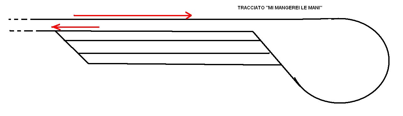

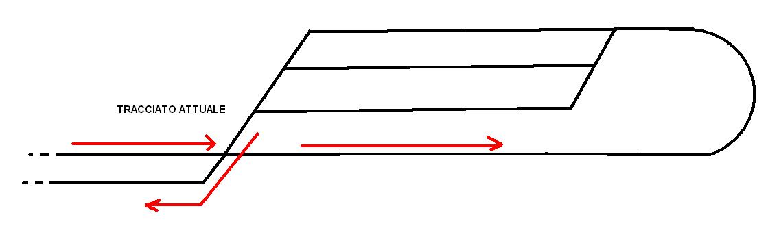

In allegato vi è uno schema esplicativo (per le foto vi prego di attendere ancora un po’).
In parole povere, i convogli escono dal fascio stazione nascosta per immettersi sul binario “B”.
Il sezionamento in questione si trova appena prima del binario “A” e, come già detto, serve per arrestare un convoglio che giunga da “A” mentre un altro sta già occupando “B”. Con un gioco di reed e di relé viene interrotta la corrente nel sezionamento, per poi essere ripristinata quando tutto il convoglio su “A” ha liberato l’incrocio.
Questo incrocio ha la funzione di ingresso e di uscita da / per la stazione nascosta (vedi schema) e che serve simulare il ritorno dei treni sul binario legale (sinistra), e che tardivamente ho scoperto che avrei potuto realizzare come da altro disegno eliminando l’incrocio senza alcun problema di sicurezza! Ma al momento, voglia di smontare e ricablare tutto… non ne ho!

io di questi casi ne ho avuti molti, risolvendo cosi': incollo il binario per circa 12 -15 cm con vinavil al momento della posa, aspetto l'asciugatura e taglio con una piccola fresa da modellismo facendo senza la scarpetta. il binario incollato sul sughero non si muove!!!

un'altra soluzione è quella di prevedere la sezione prima di posare il binario... mi spiego meglio: faccio una prova piegando il binario integro mettendolo in posizione e segno il punto dove dovrò sezionare. rimuovo il binario e lo raddrizzo nuovamente in modo da non avere sollecitazioni meccaniche sul punto di sezionamento. Taglio la rotaia e inserisco un pezzetto di plasticard (va benissimo anche la vecchia scheda telefonica) nella sezione, dopodichè incollo il tutto con colla cianoacrilica (attack). Quando la colla è completamente asciutta provvedo a sagomare il pezzetto di plasticard con il dremel in maniera da uniformarlo al fungo. Successivamente rimetto in posa il binario e tutto dovrebbe funzionare...
