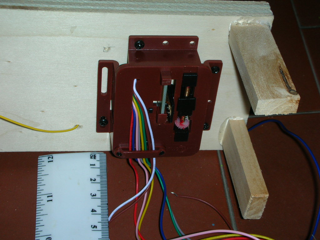

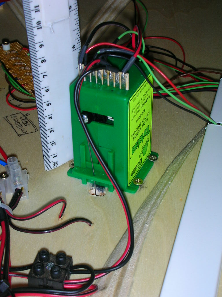

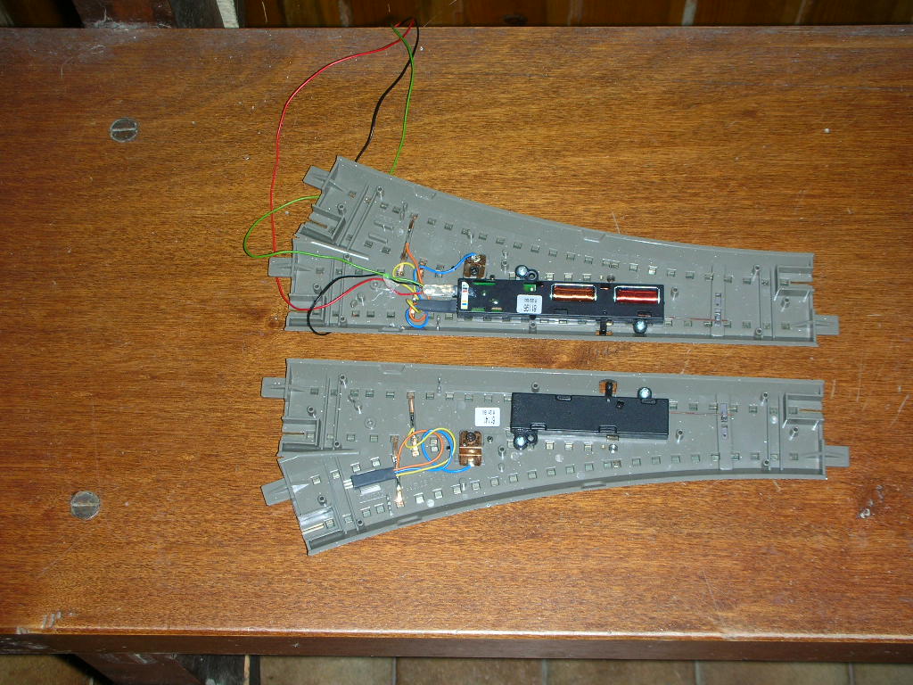

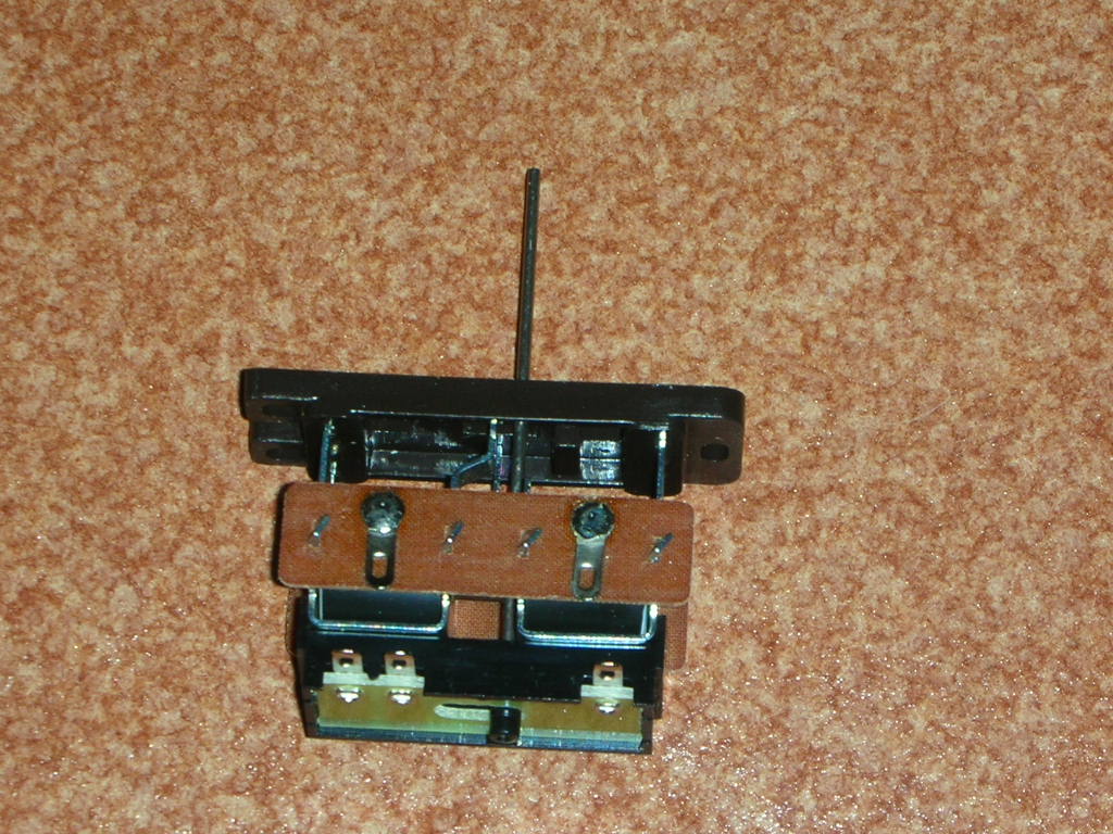

Ti mostro, per conoscenza tre tipi di motore da usarsi come detto sopra:
Il più economico è il Peco PL10 a bobina che scatta nei due sensi
197,04 KB
Poi ci sono i motori lenti, Tillig e Tortoise
168,19 KB
145,62 KB
Per i binari Roco Geoline con massicciata, oltre ai tre citati ci sono anche i minimotori dedicati da mettere sotto la massicciata.
194,87 KB
In questa immagine, il deviatoio sotto ha il normale meccanismo manuale, quello sopra ha il motore dedicato e la spinetta della polarizzazione del cuore innestata nel motore.
